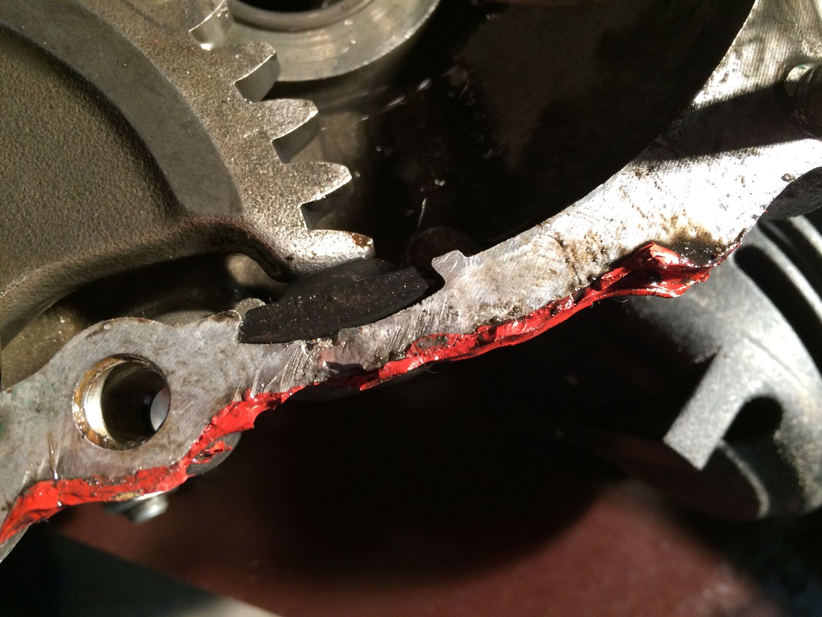

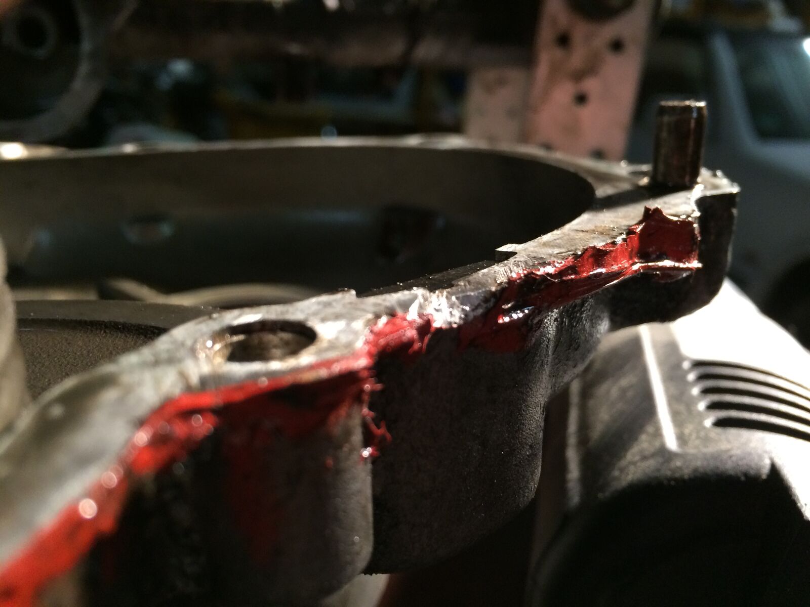

    ich restauriere gerade meine P150X von 1980 und habe vorhin die Motorhälften erfolgreich gespaltet. Hatte die Vespa vor ca 2 Jahren gekauft und schon damals die Motordichtmasse gesehen die etwas hinausgeschaut hatte. Dachte es wäre nicht so tragisch, nun das....
    Schaut euch bitte mal die Bilder an. Kann man da was machen? Ich will nicht wieder das rote Zeugs da provisorisch reinkleben, der Motor war auch damit immer etwas ölig... Oder muss ich mich nach neuen Gehäusehälften umschauen? Auf LiMa-Seite ists richtig tief, die andere geht dagegen noch... aber auch nicht schön. Wahrscheinlich hat da jemand gehebelt oder so nen Blödsinn gemacht!
    Danke für eure Hilfe

    Sofort günstig an mich verkaufen!!!
    Oder...weiterfahren.

    wenn es vom Profi sein soll, dann an diesen Herrn wenden
    ...russisch mit Kaltmetall, danach planen und zur Sicherheit dann wieder mit Dichtmasse (ist aber eine Spielerei)
    und ja, da hat der Vorgänger es sprichwörtlich gemeint mit dem "Spalten"

    • December 9, 2015 at 12:10
    Danke, das hilft mir! Habe den Herrn erfolgreich kontaktiert und werde ihm die zwei Teile schicken.
