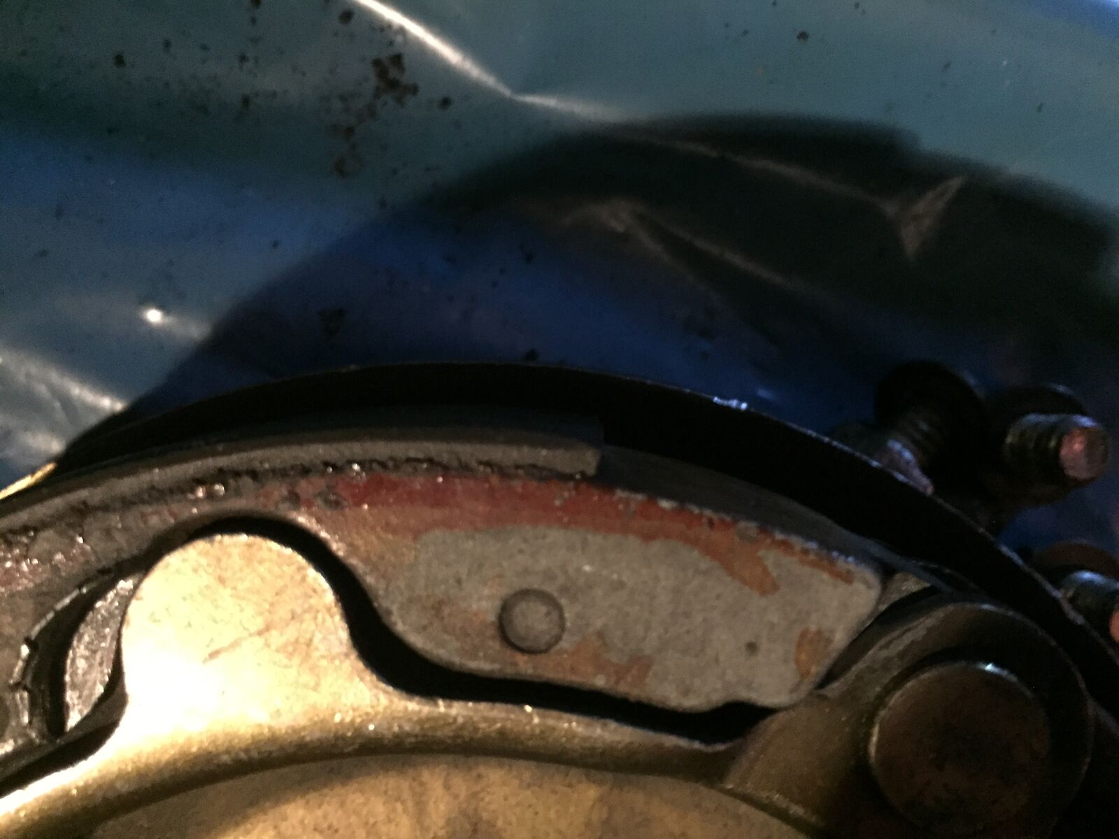

    • December 8, 2015 at 15:20
    So sehen die Beläge aus. Reichen die noch ?

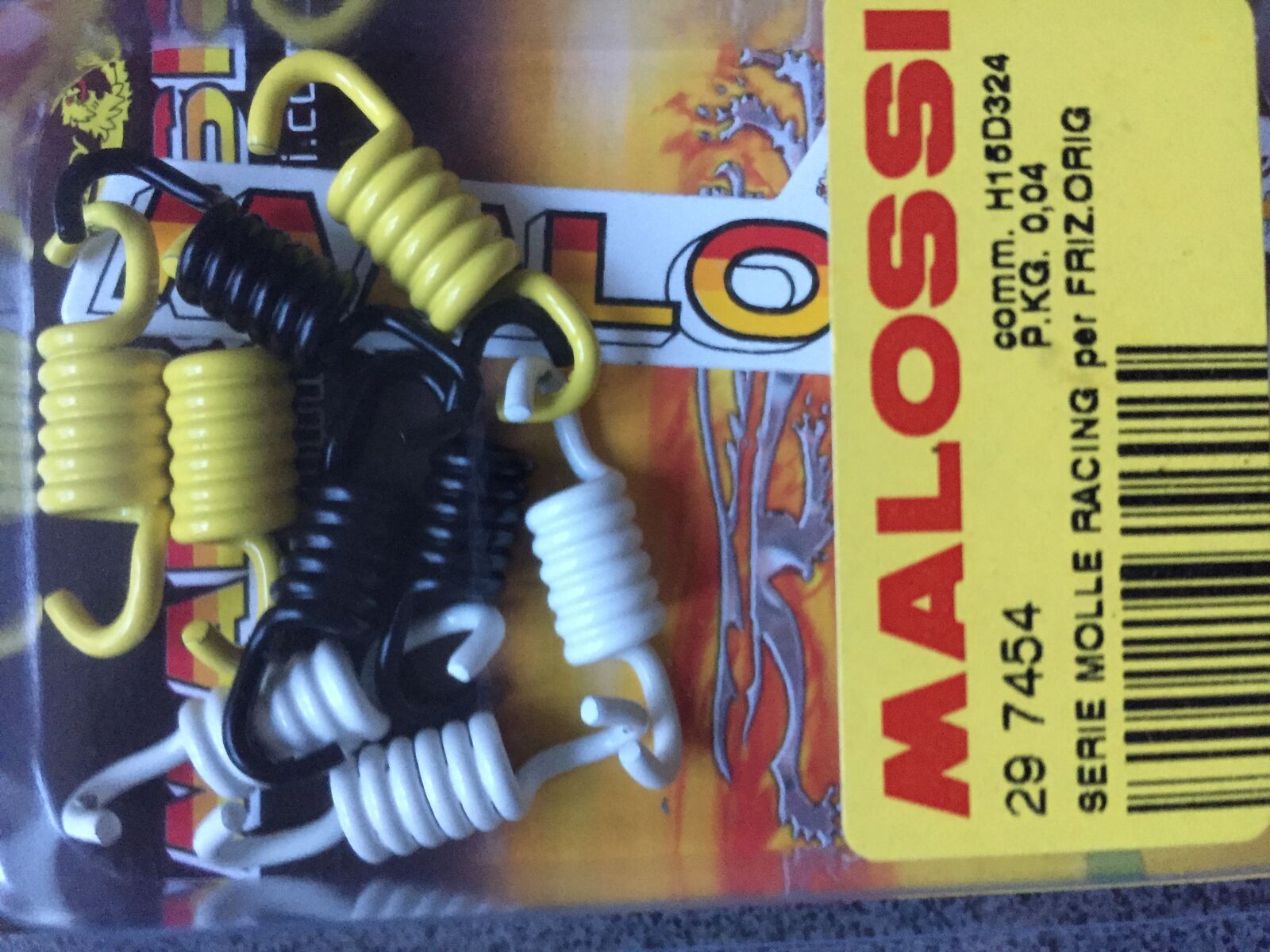

    die Federn wollte ich rein machen. Die weißen

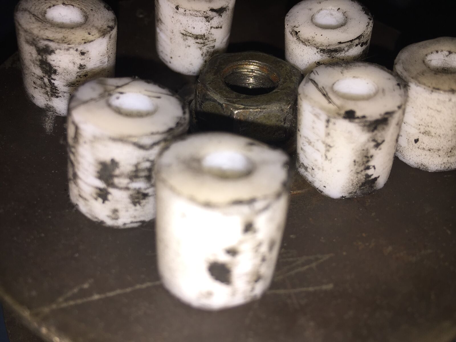

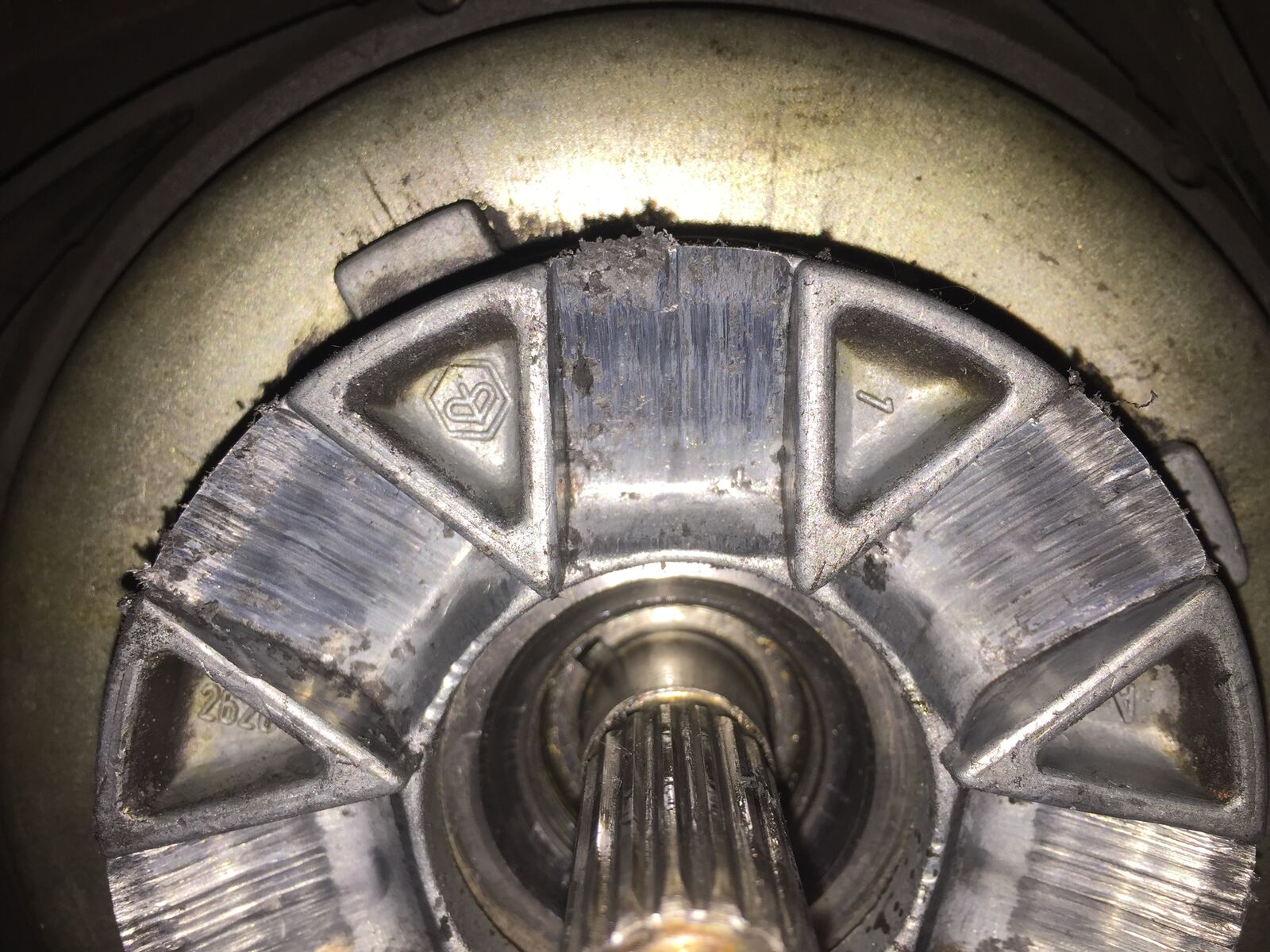

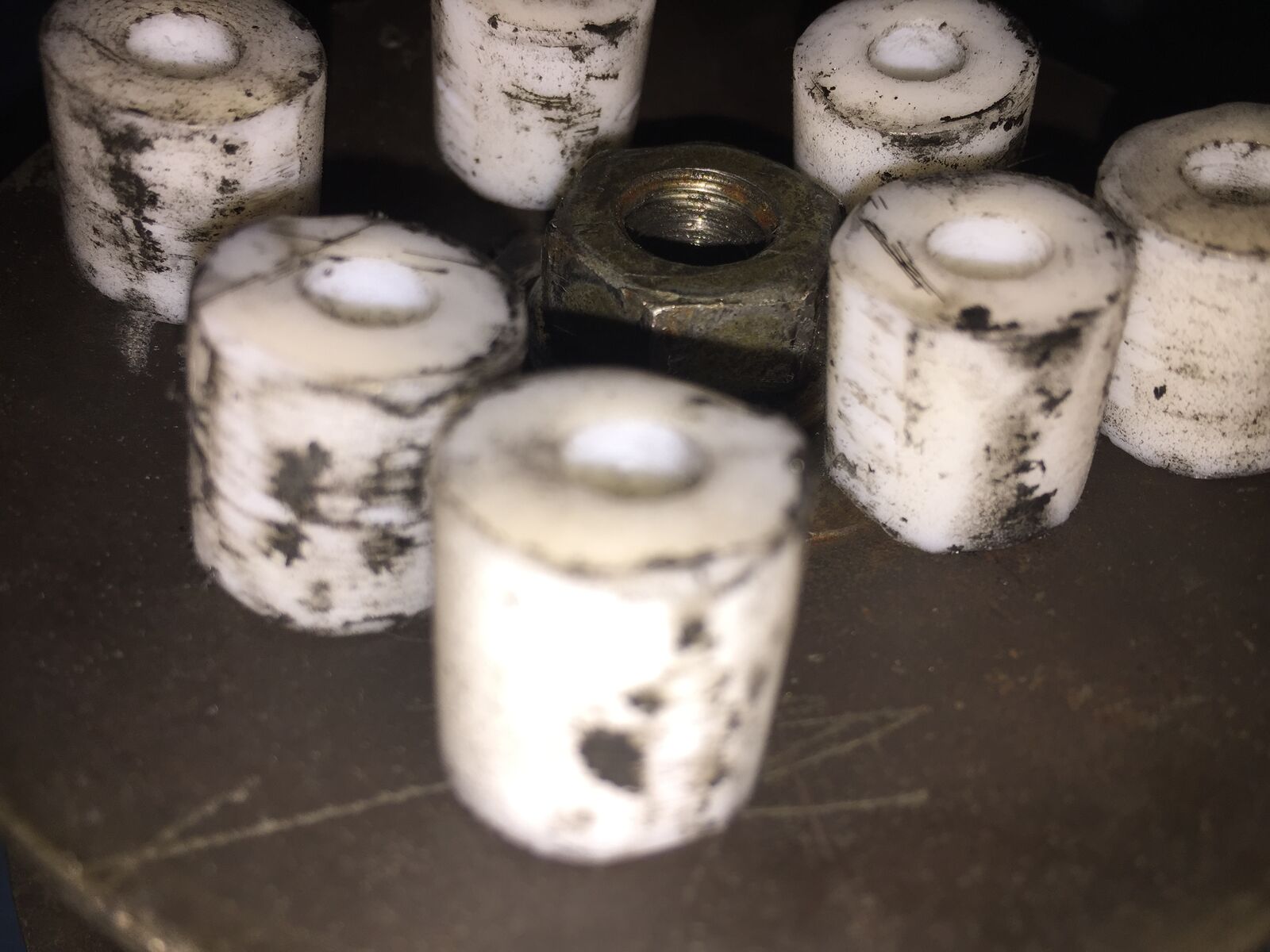

    • December 8, 2015 at 15:22
    so schaut die vario aus und die Rollen
    Wie schätzt ihr den Zustand ein ?

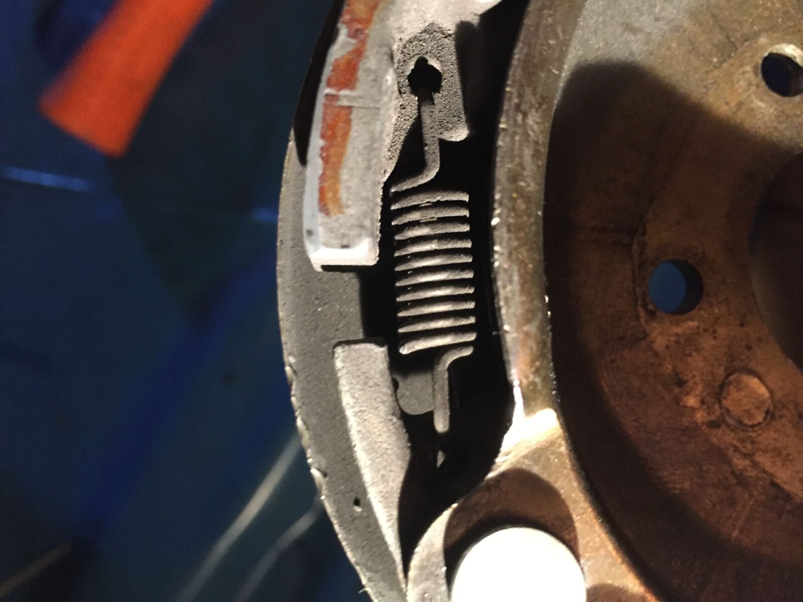

    • December 8, 2015 at 15:24
    hier sieht man den Belag besser

    • December 8, 2015 at 15:38
    Die Rollen sind nicht mehr die Originalen. Die hat jemand aus Teflon nach gefertigt. Mir scheint es auch das die nicht mehr wirklich rund sind.

    • December 8, 2015 at 16:45
    Die Rollen würde ich in keinem Fall wieder verbauen! Die Vario scheint soweit in Ordnung zu sein. Solange die Kupplungsbeläge noch greifen und ca 1 mm messen , würde ich nichts tauschen. Warum willst Du die Federn tauschen?

    • December 8, 2015 at 18:55
    zur den Federn....
    weiß ich jetzt auch nicht.... die alten schauen so noch ganz gut aus und haben noch gut Spannung. Zudem sind die neuen Federn sehr hart, ich denke da geht dann gar nix.
    zu den Rollen....
    Ich hab keine anderen und neu gibt es ja nix mehr.
    Hat wer doch so nachgebaute Rollen ???
    Gruss Oli

    Federn hab ich original gelassen, da die neuen zu streng waren.
