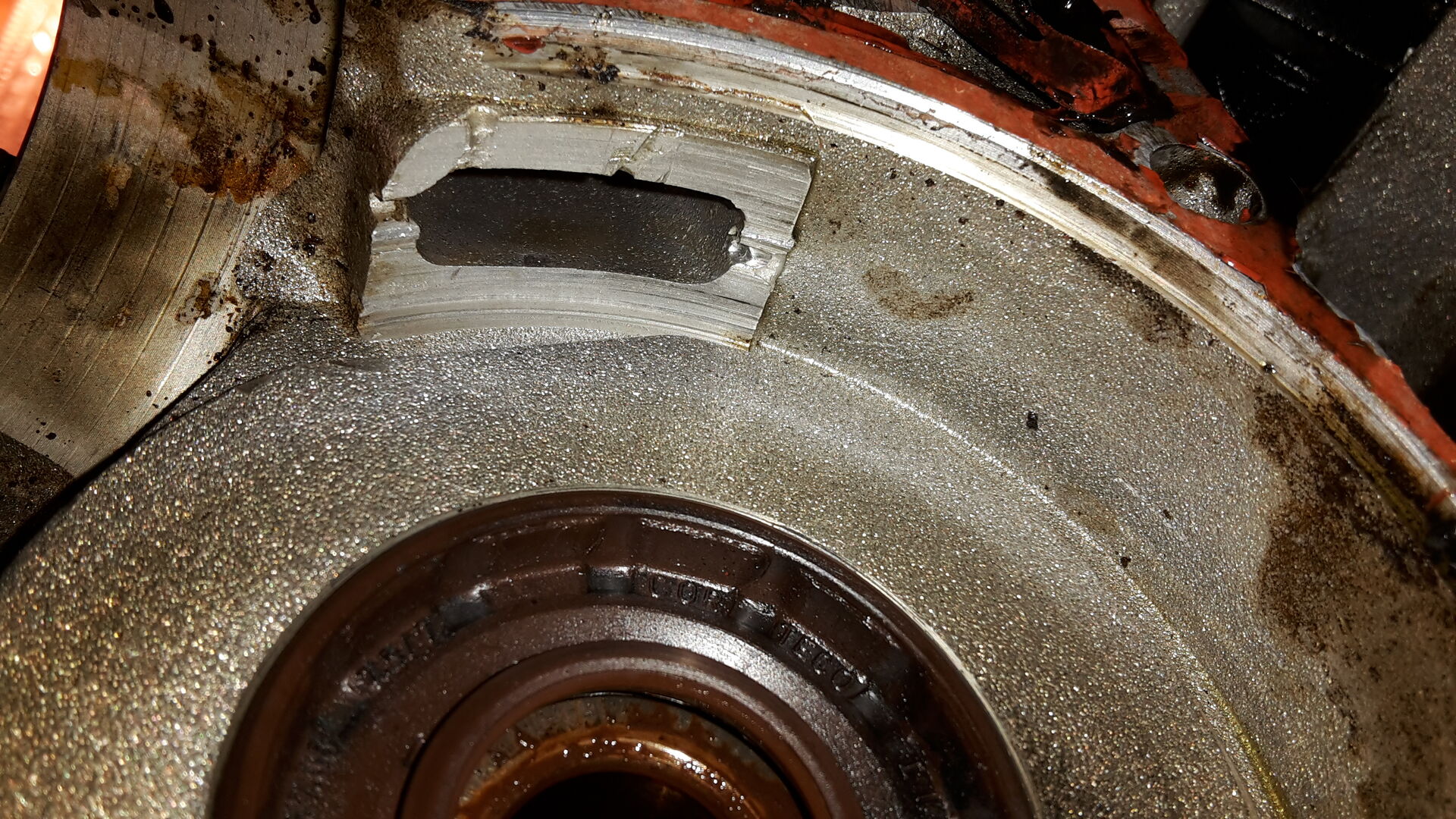

    Hallo Leute,
    habe gerade meinen Pk50xl1 motor zerlegt und der Einlass sieht meiner Meinung garnich gut aus. Montiert ist der 16/15 Vergaser mit einem Dr85

    • December 11, 2015 at 20:27
    So, nicht fahrbar.
    Zum Kobold oder Membran.

    • December 11, 2015 at 20:32
    Och ich bin damit gut unterwegs gewesen :D nur unerklärliches Verhalten wenn sie mal richtig warm wurde. Standgas komplizert einzustellen....aber dachte mir, dass da nichts zu retten is.
    Danke dir

    • December 13, 2015 at 10:35
    Kobold ist ein forenmitglied der sowas repariert.... Also doch noch was zu machen!

    • December 16, 2015 at 18:19
    Würde auf Membran fräsen. Ist bei SF einfach zu machen.

    • December 17, 2015 at 13:49
    ist recht einfach zu reparieren.
    membranfräsen ist in sofern doof, dass es von polini den illegalen ansauger nicht mehr gibt für den 16.16er
    lasses reparieren. ist recht easy.
    • December 17, 2015 at 15:18
    Ab zum User Kobold mit dem Ding.

    • January 14, 2016 at 11:26
    Hier wäre der Serie Pro Version vom SIP, fraglich ob sich der ASS lohnt...

    • January 14, 2016 at 14:41
    Man kann kleine Riefen auch kleben. Wenn der Kleber Benzinresistent ist hält das sogar. Wäre mir persönlich aber ein bisschen zu riskant bei deinem Ausmaß. Ist wie bei Zahnfüllungen, irgendwann fällt es doch raus und wenn die Kurbelwelle dann gerade bei 6000 Umin läuft shreddert das ganz schön.
    Ob das Normal ist?
    Na ich hoffe nicht!

    • March 22, 2016 at 06:18
    die Risse und Kerben untergriffig fräsen, und dann mit Kaltmetall füllen. Ordentlich und sauber verschleifen.
    Wurden schon gute erfahrungen so gemacht.
    Das ganze steht und fällt natürlich mit der einem möglichen handwerkskunst und wie sauber gearbeitet wurde.
