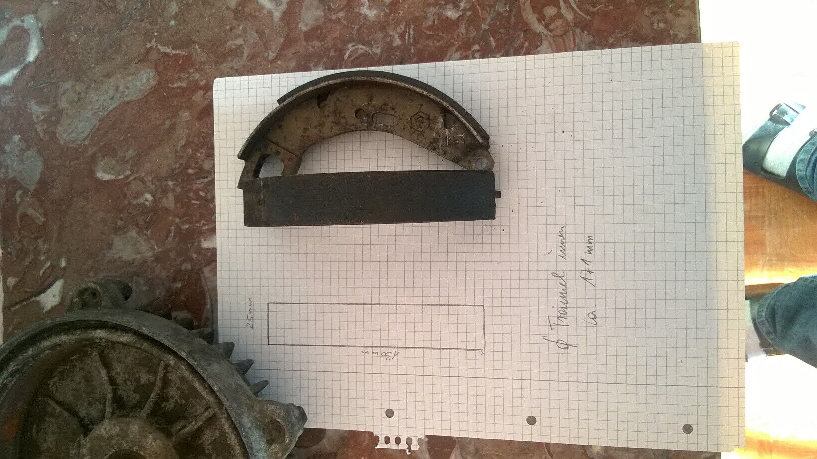

    • January 17, 2016 at 19:20
    Ich hab mal stümperhaft rot markiert was ich als Belaggröße bezeichne. Das ganze Teil ist der Bremsklotz und das markierte nur der Belag und davon bräuch ich die genauen Maße.

    • January 18, 2016 at 14:41
    Also Belagbreite ist 25mm
    Abwicklung ist 130mm
    Trommeldurchmesser ist ca. 171mm

    • January 18, 2016 at 15:08
    PERFEKT! So hab ich mir das erträumt
