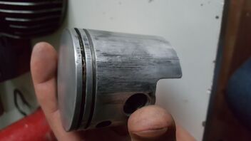

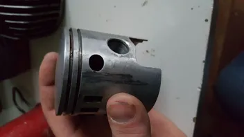

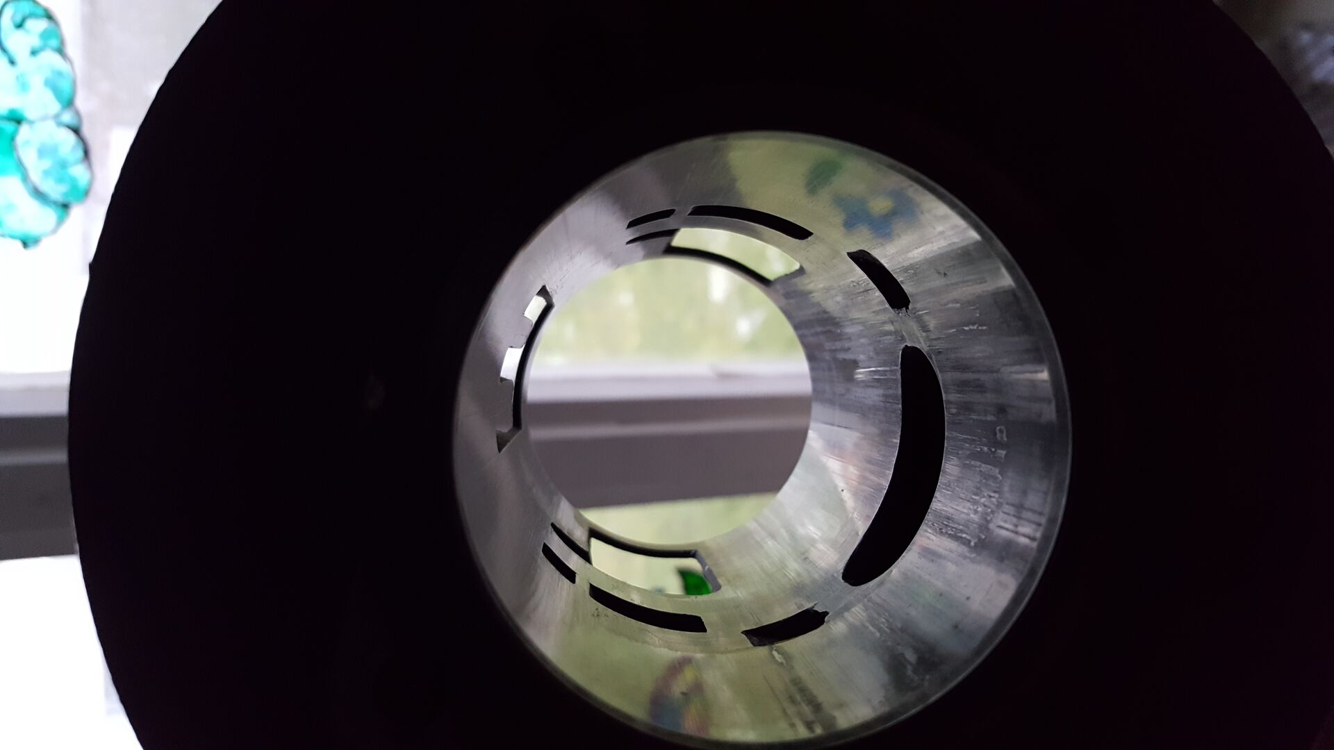

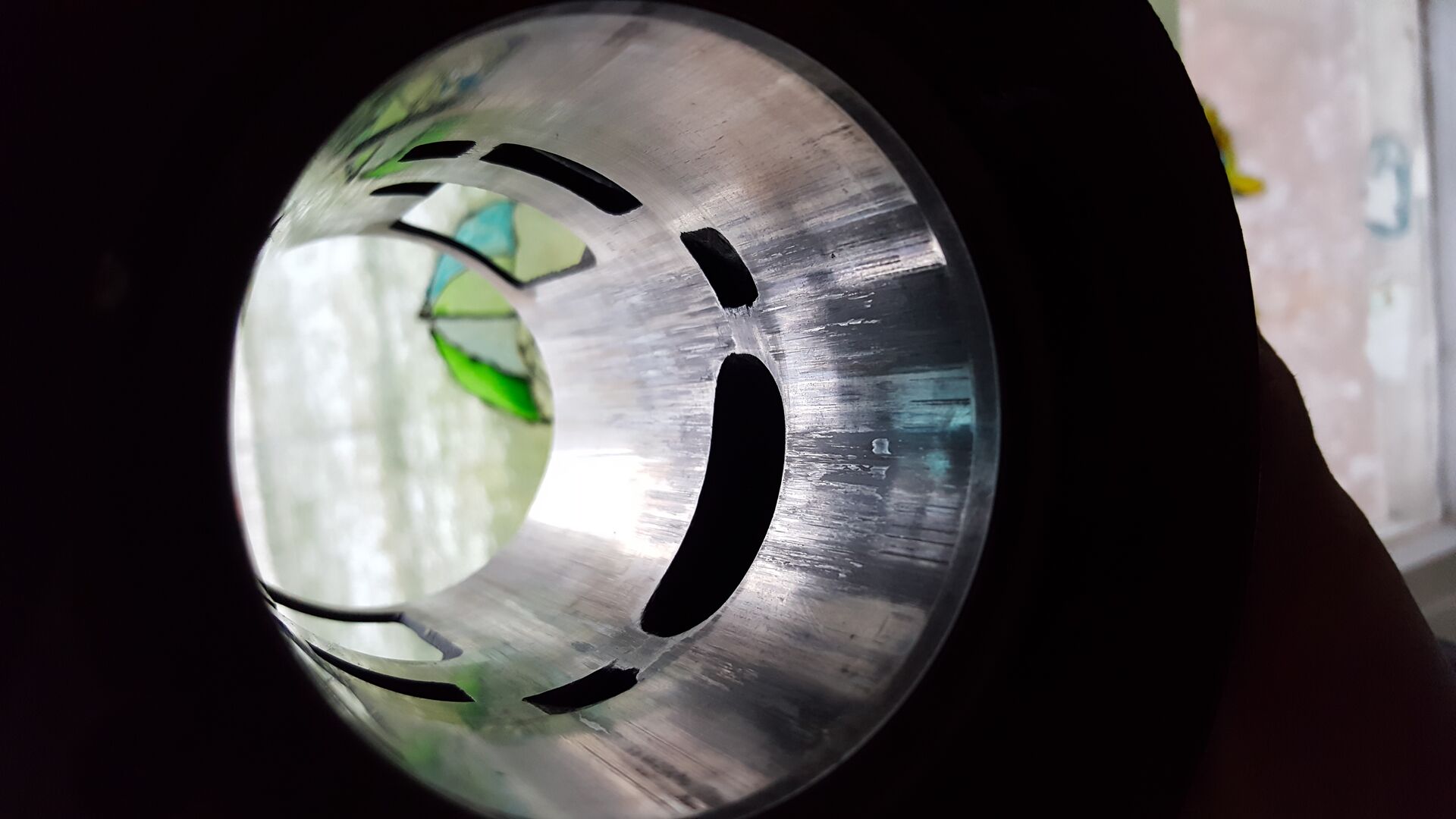

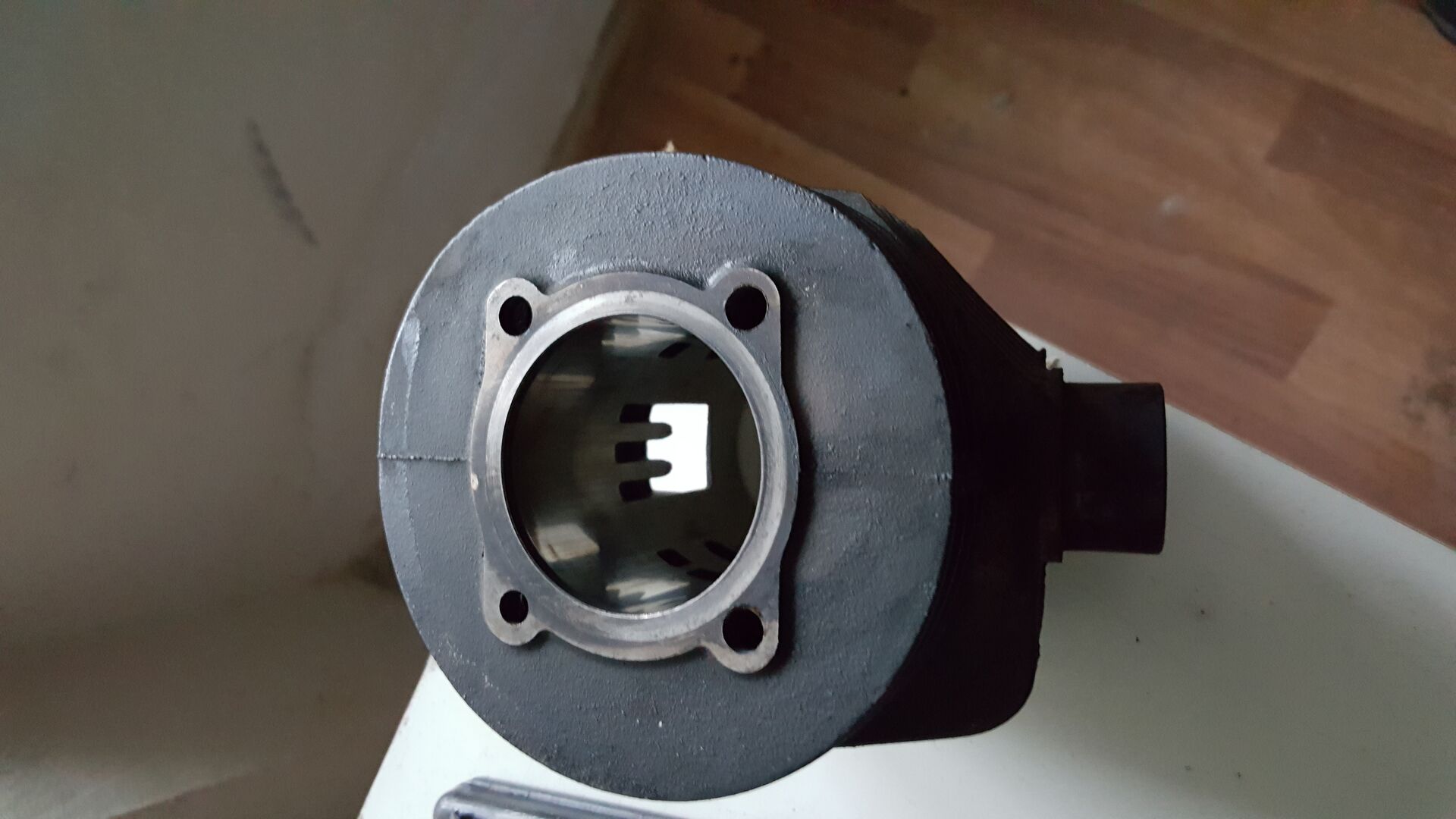

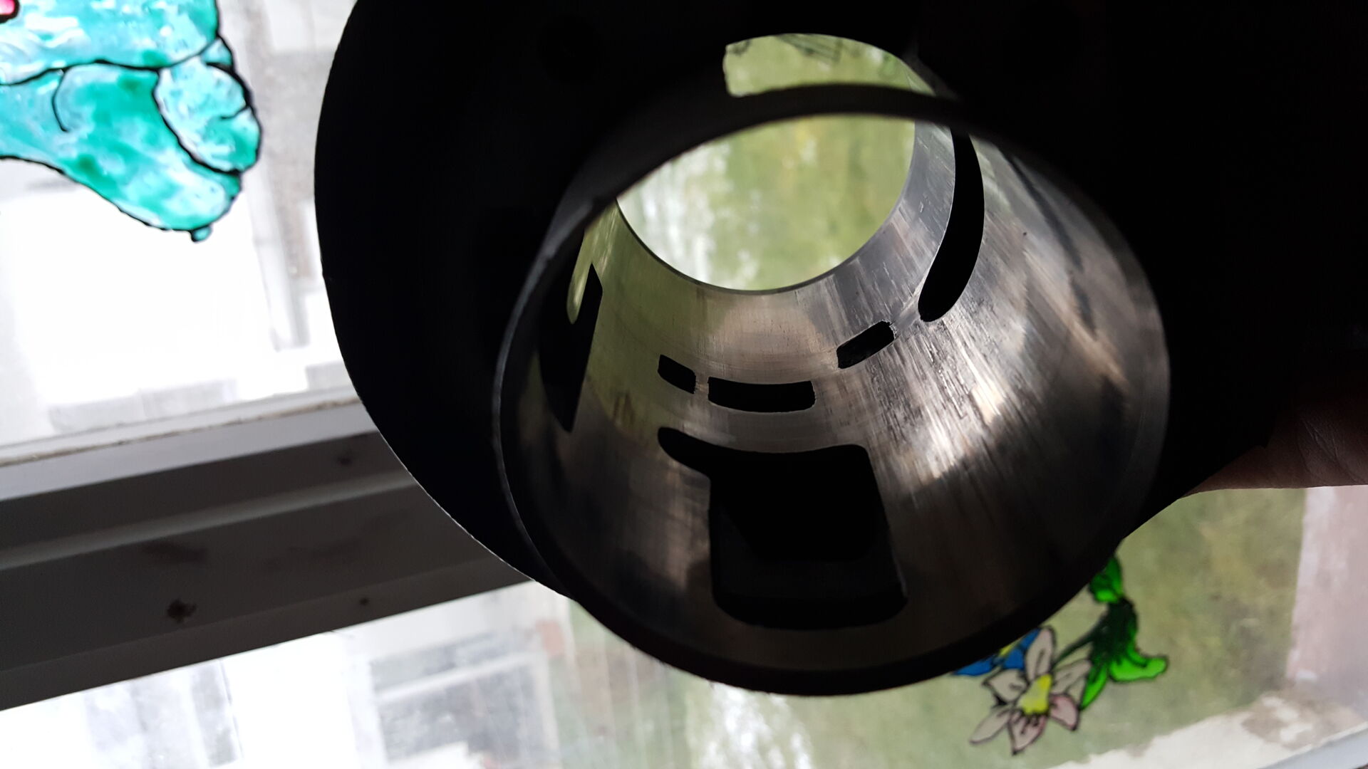

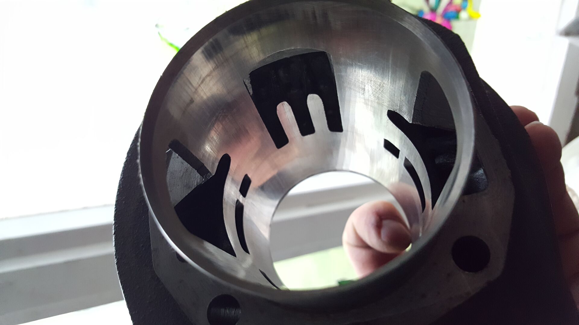

    Kurze Geschichte habe letztes Jahr meine Px80 mit 135 DR Pnp gekauft.
    Sah fürchterlich aus war teilweise zerlegt schlecht lackiert und der Motor war voller Rost ^^ .
    Keine Papiere, Elektrik unter aller Sau usw.
    Alles zweckmäßig hergerichtet Papiere und Tüv bekommen und angemeldet.

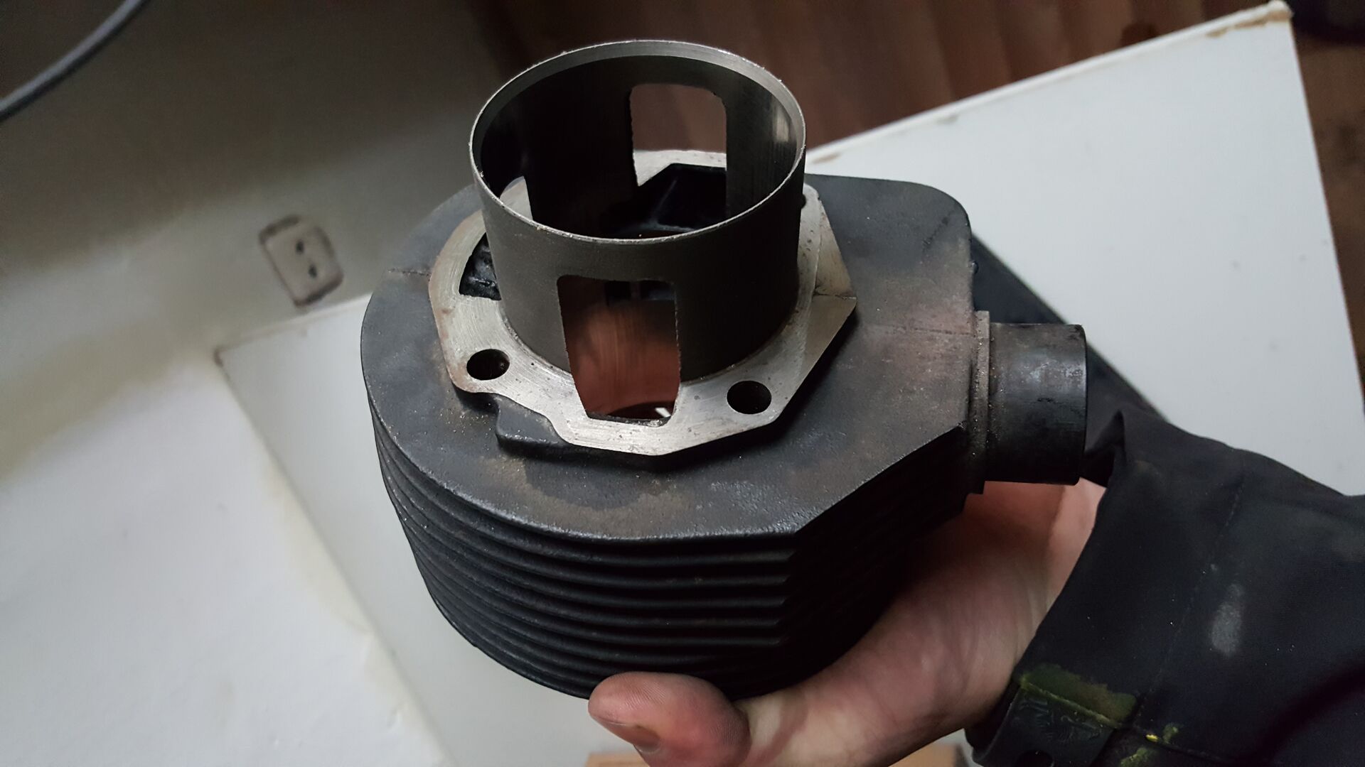

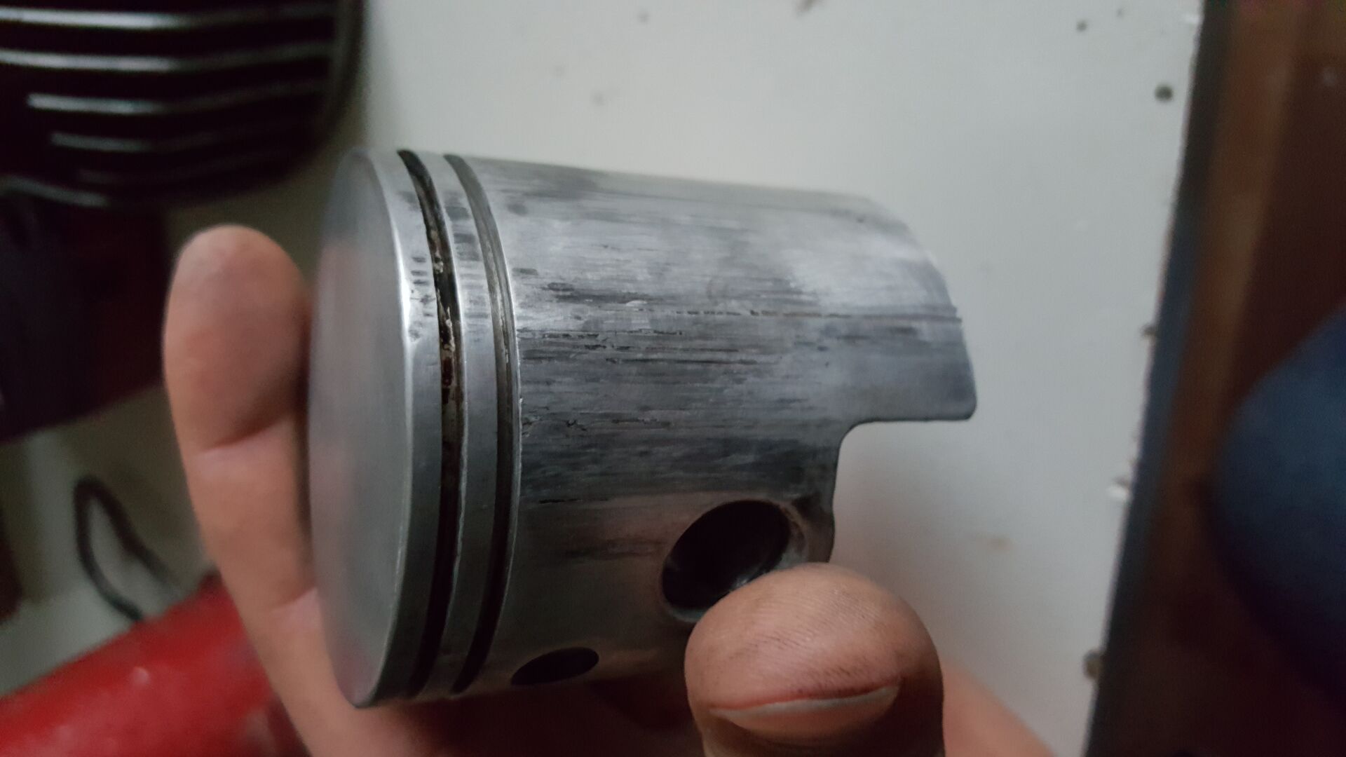

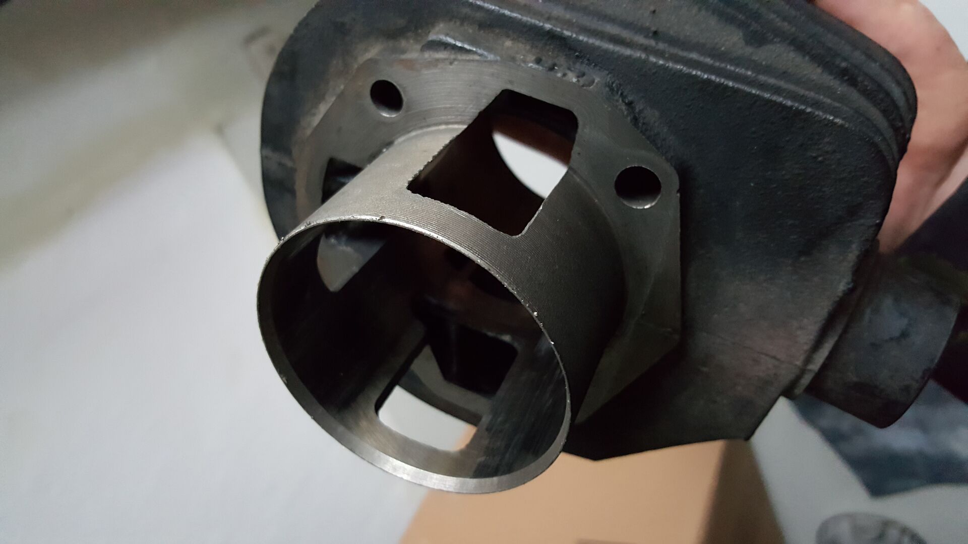

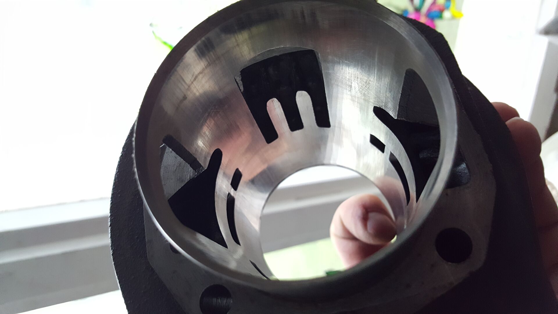

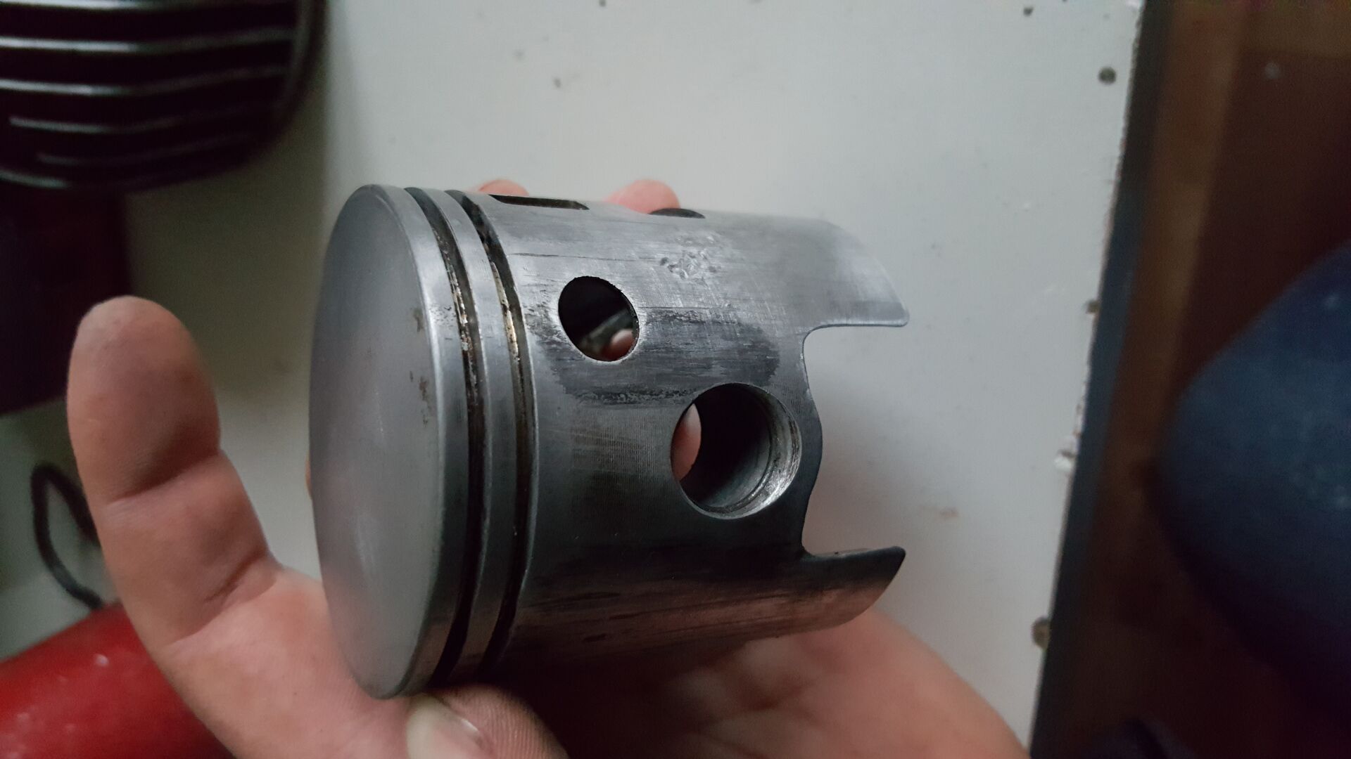

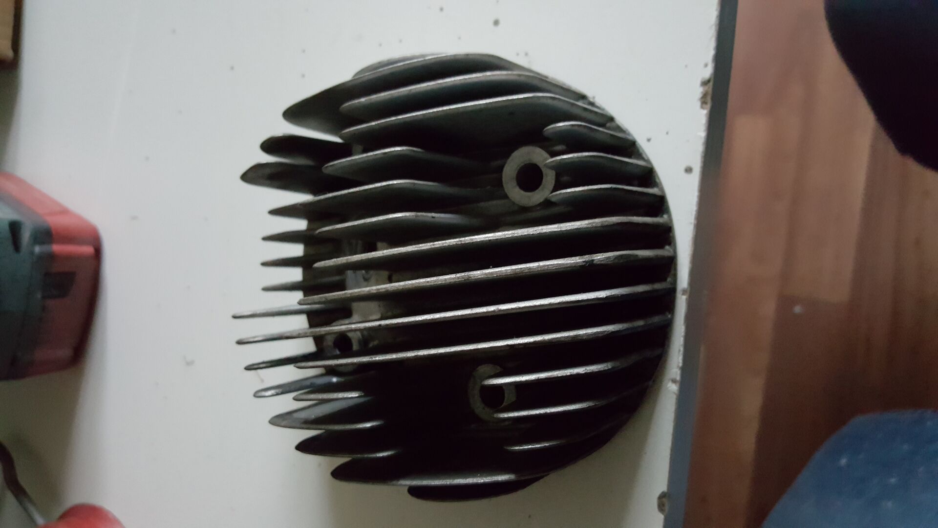

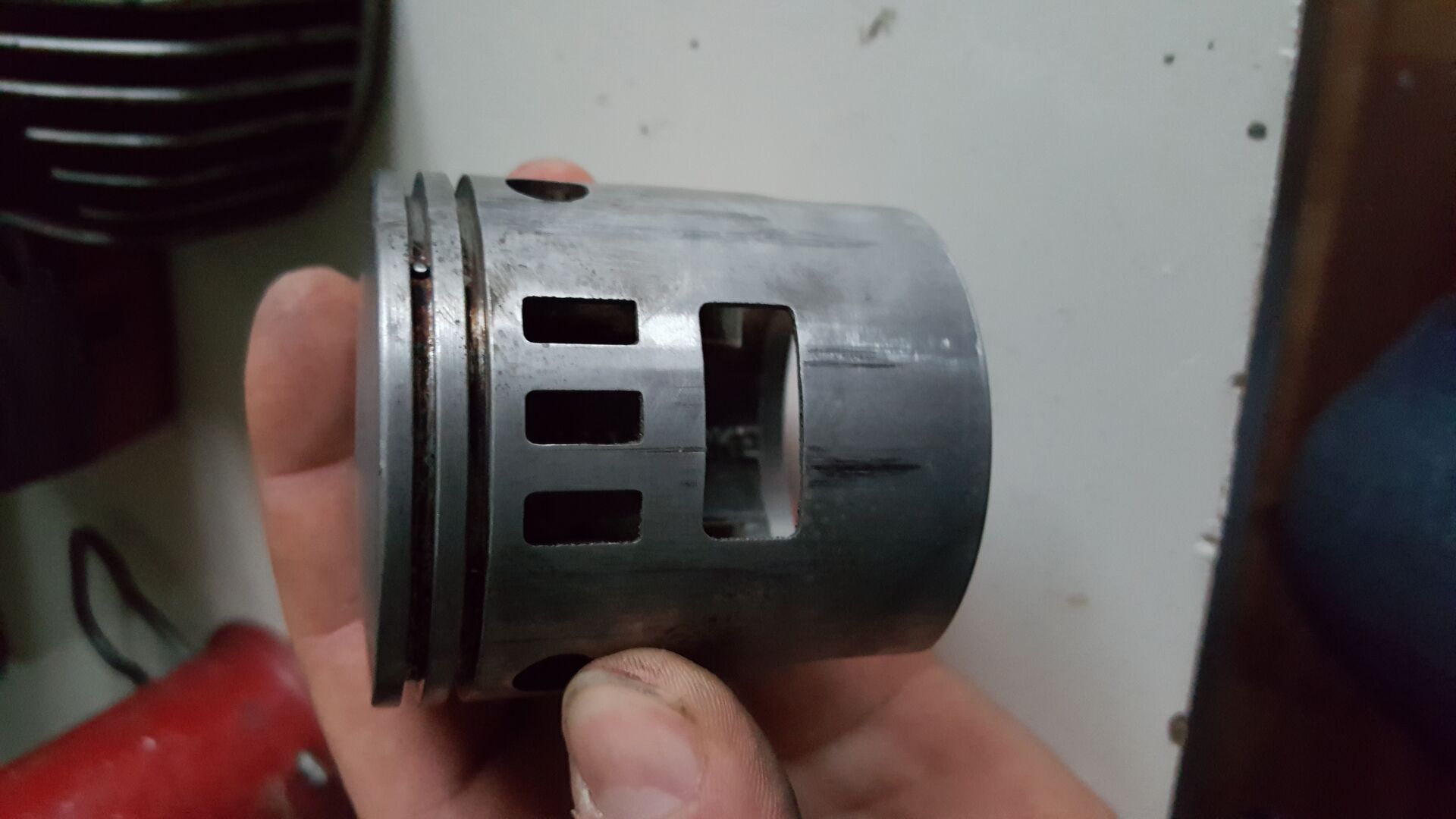

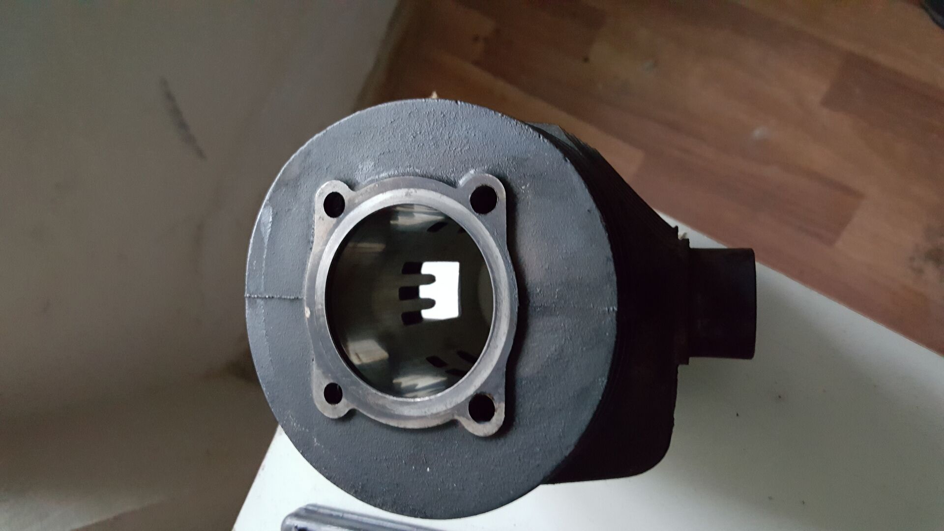

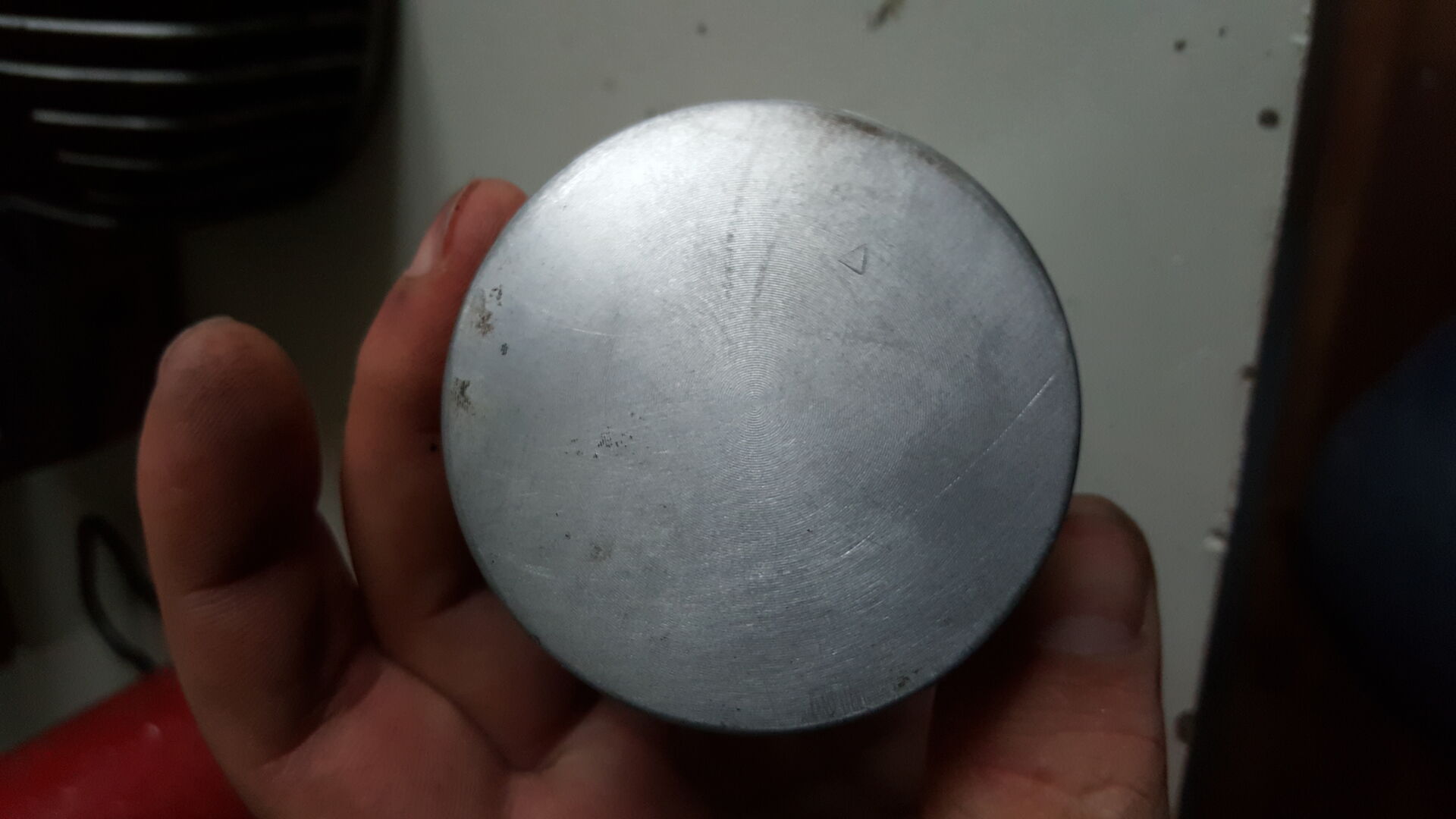

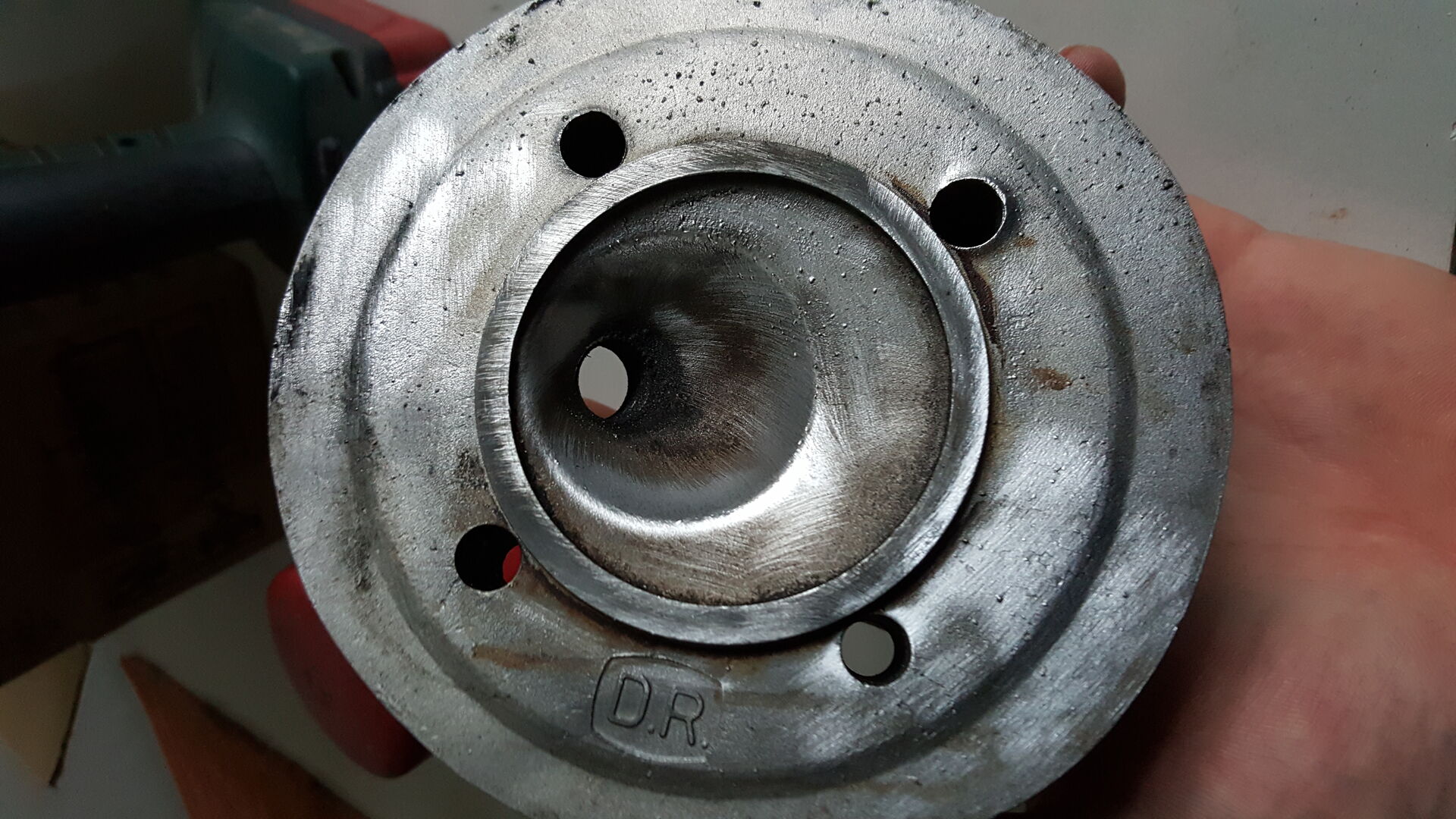

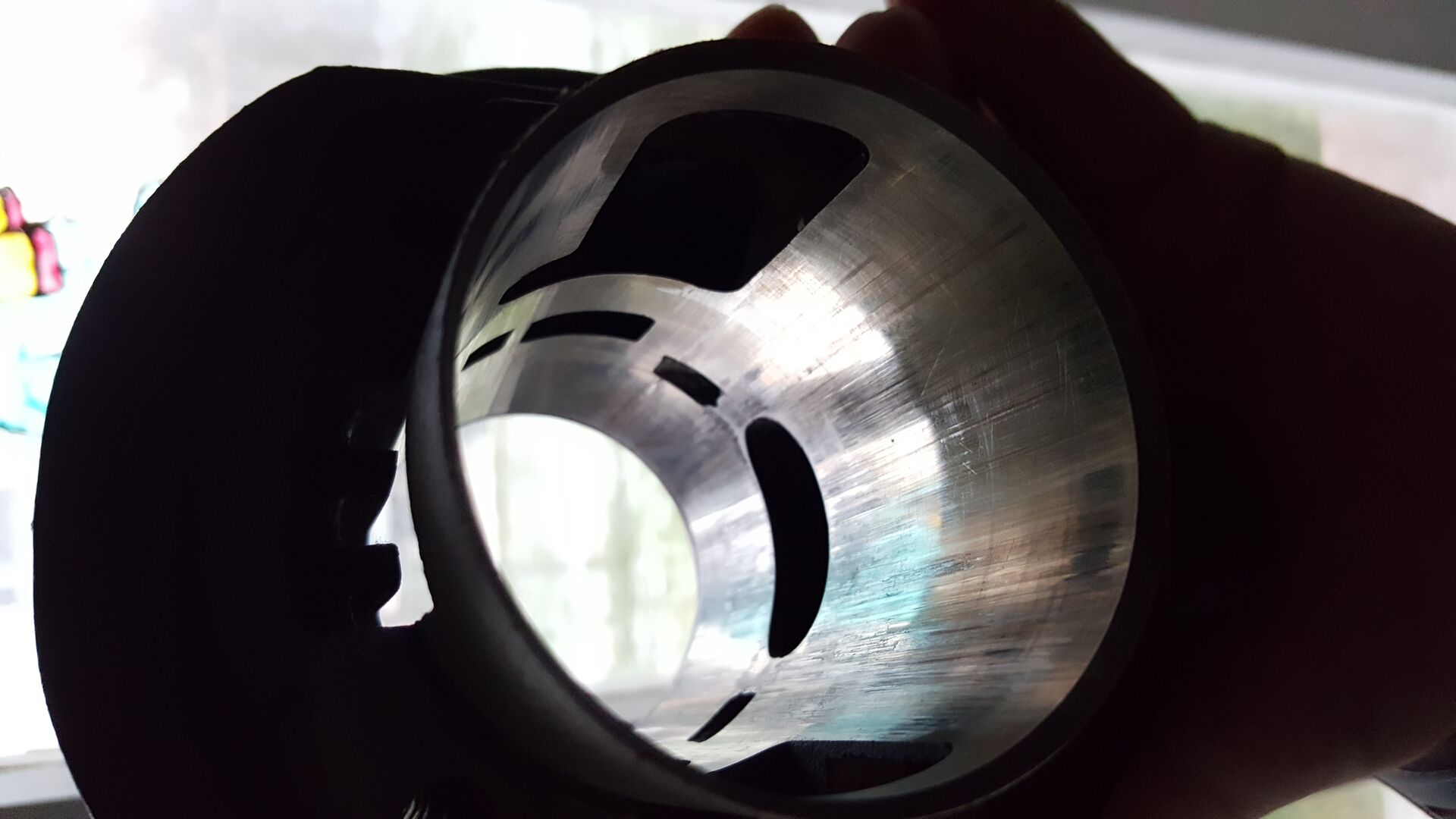

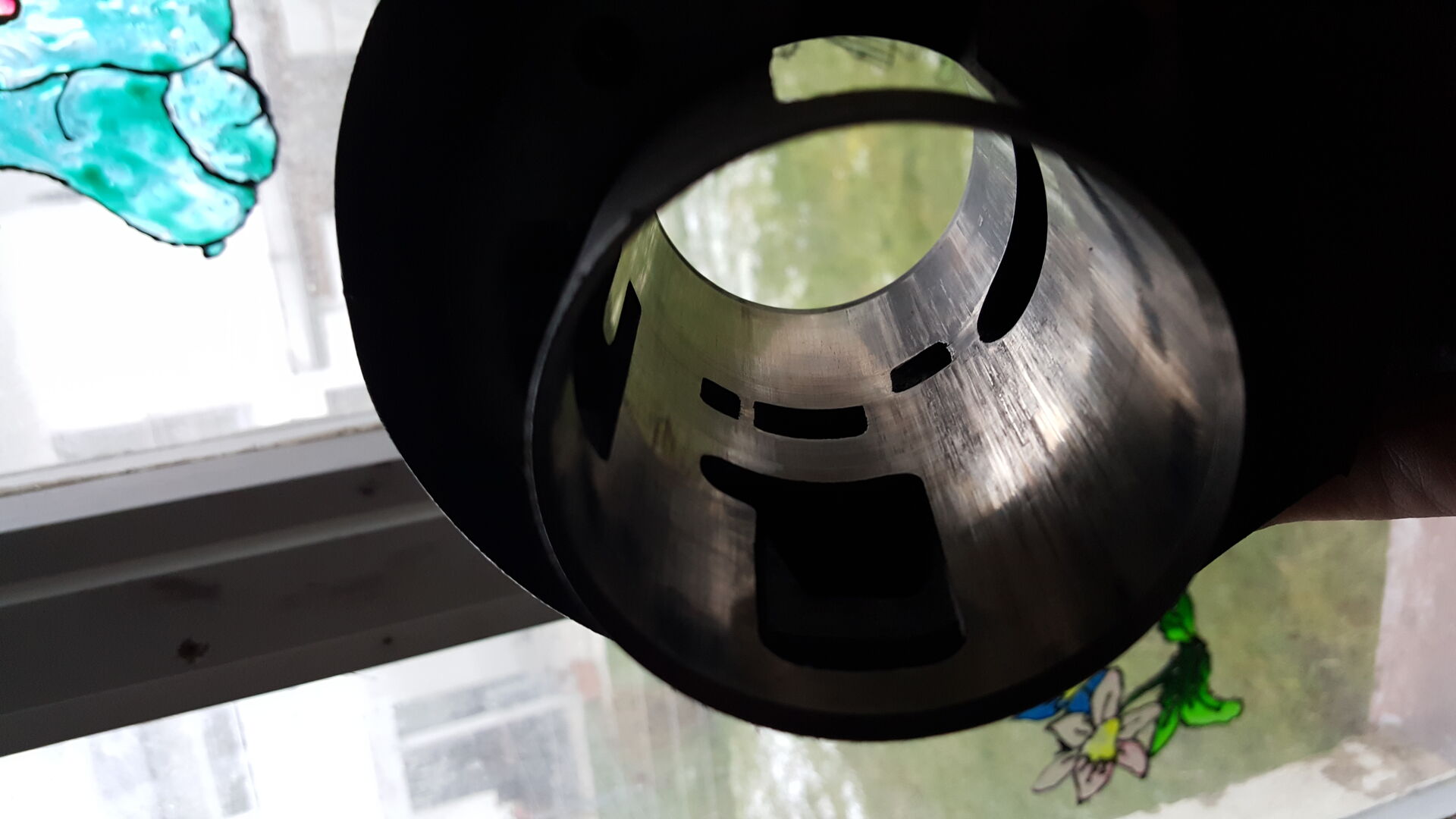

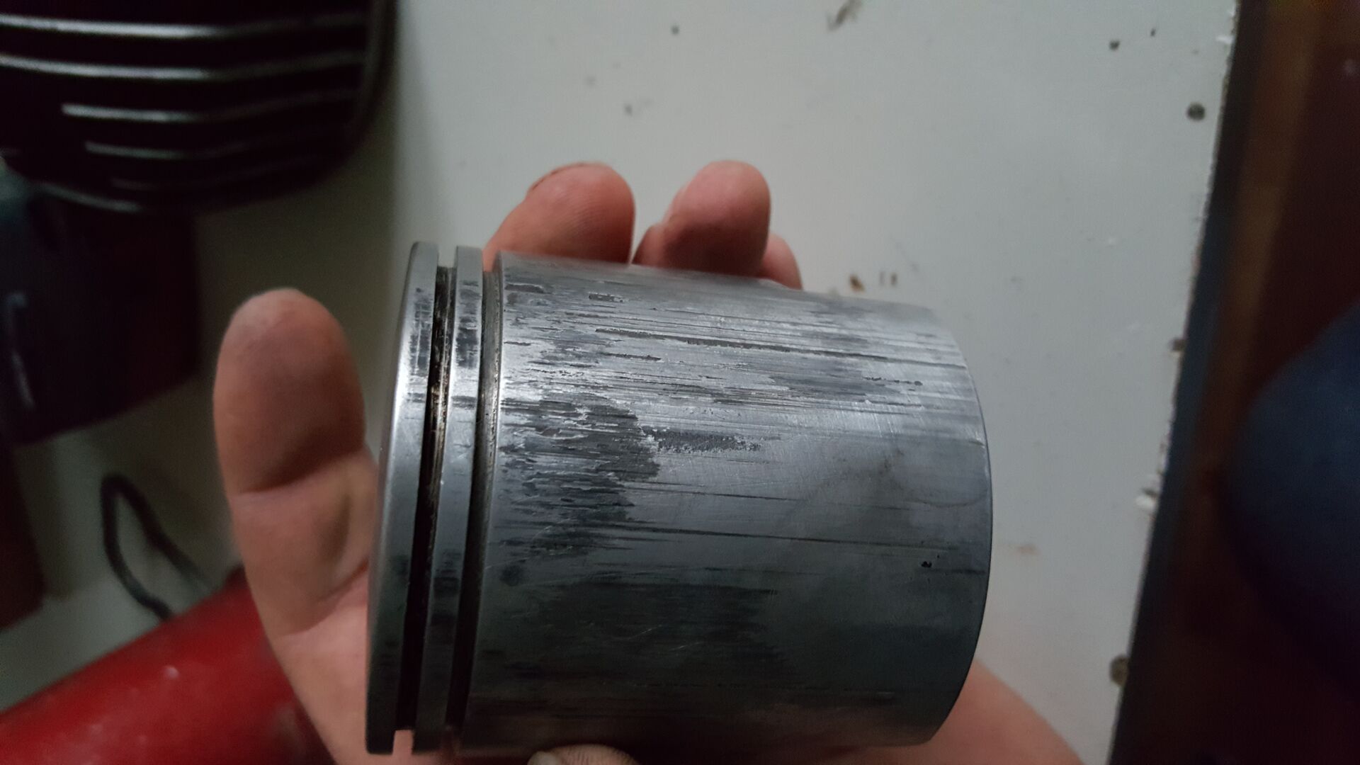

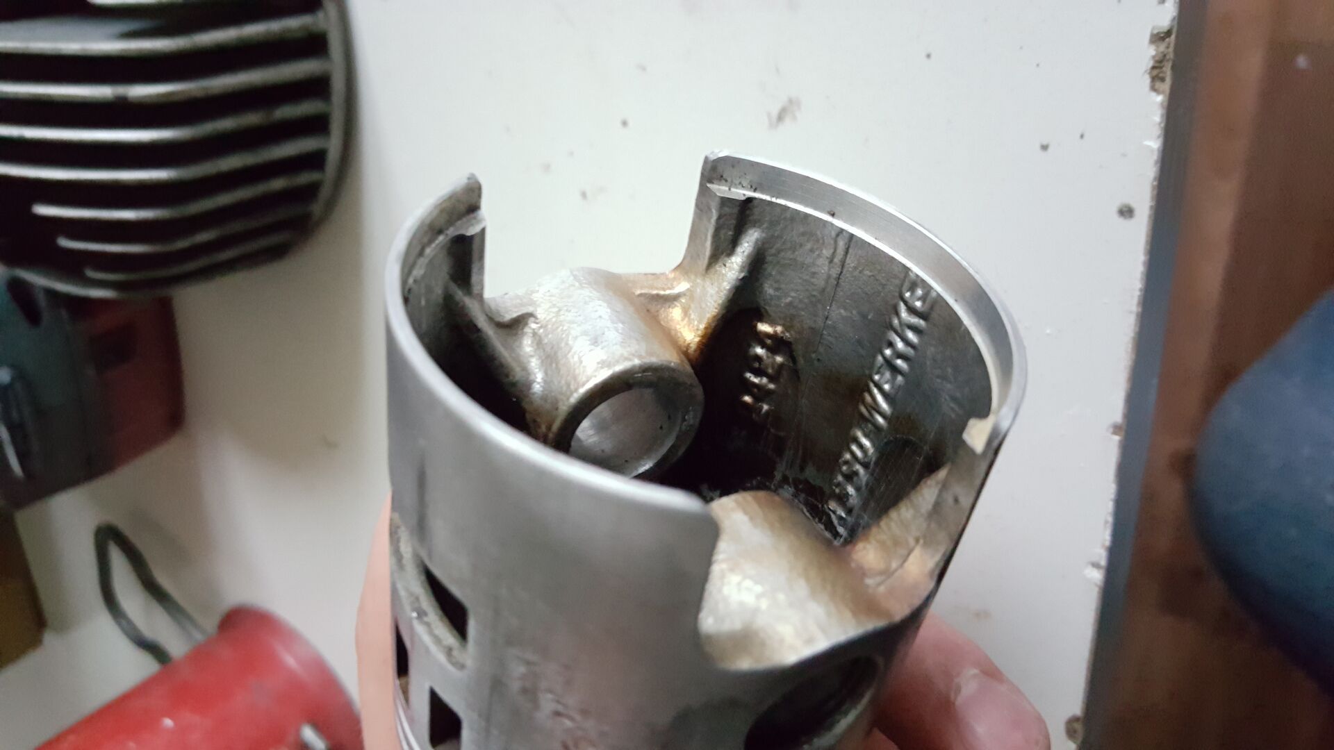

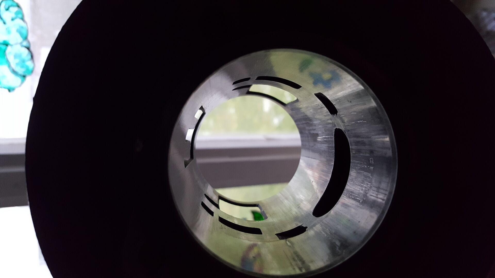

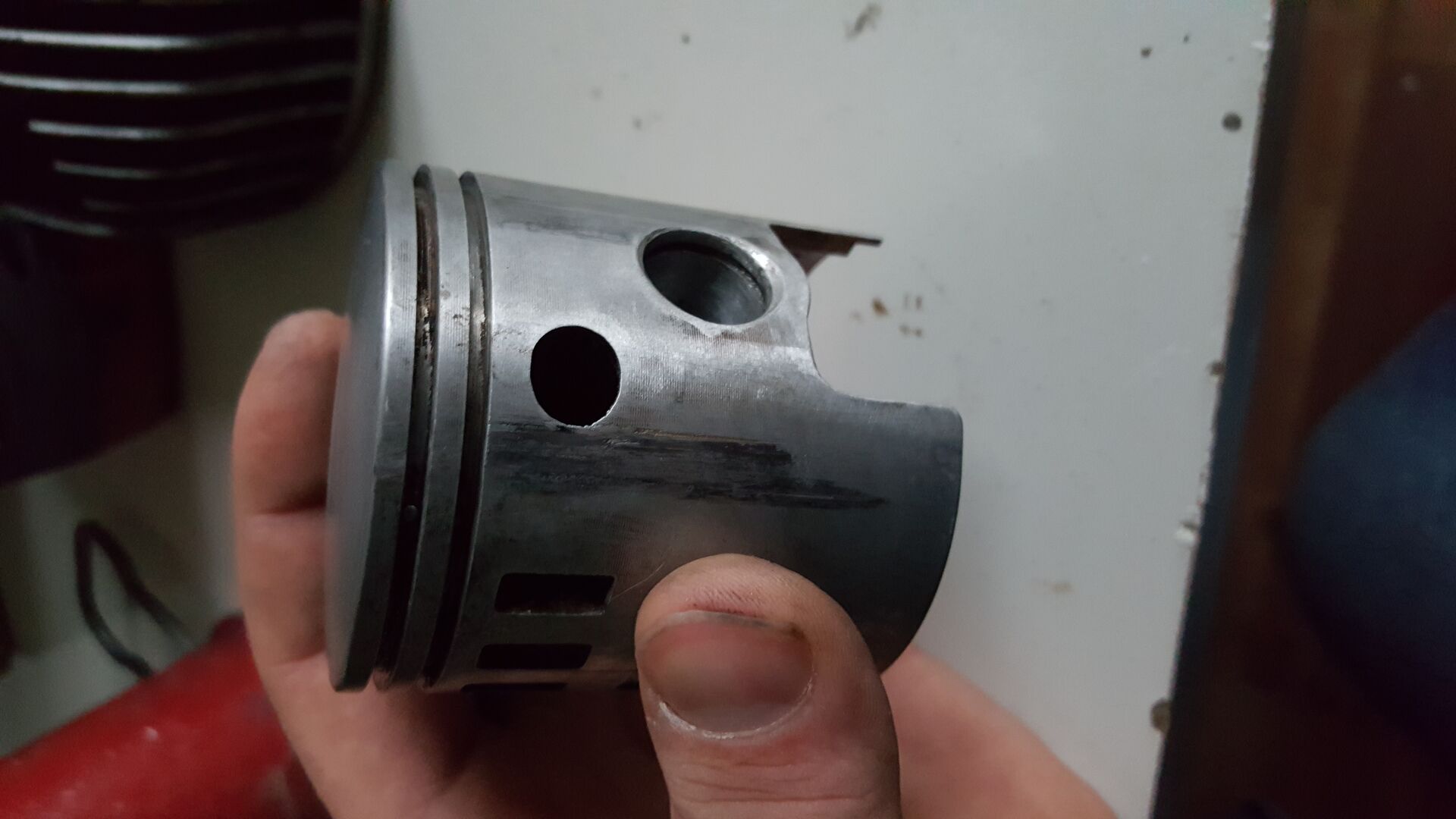

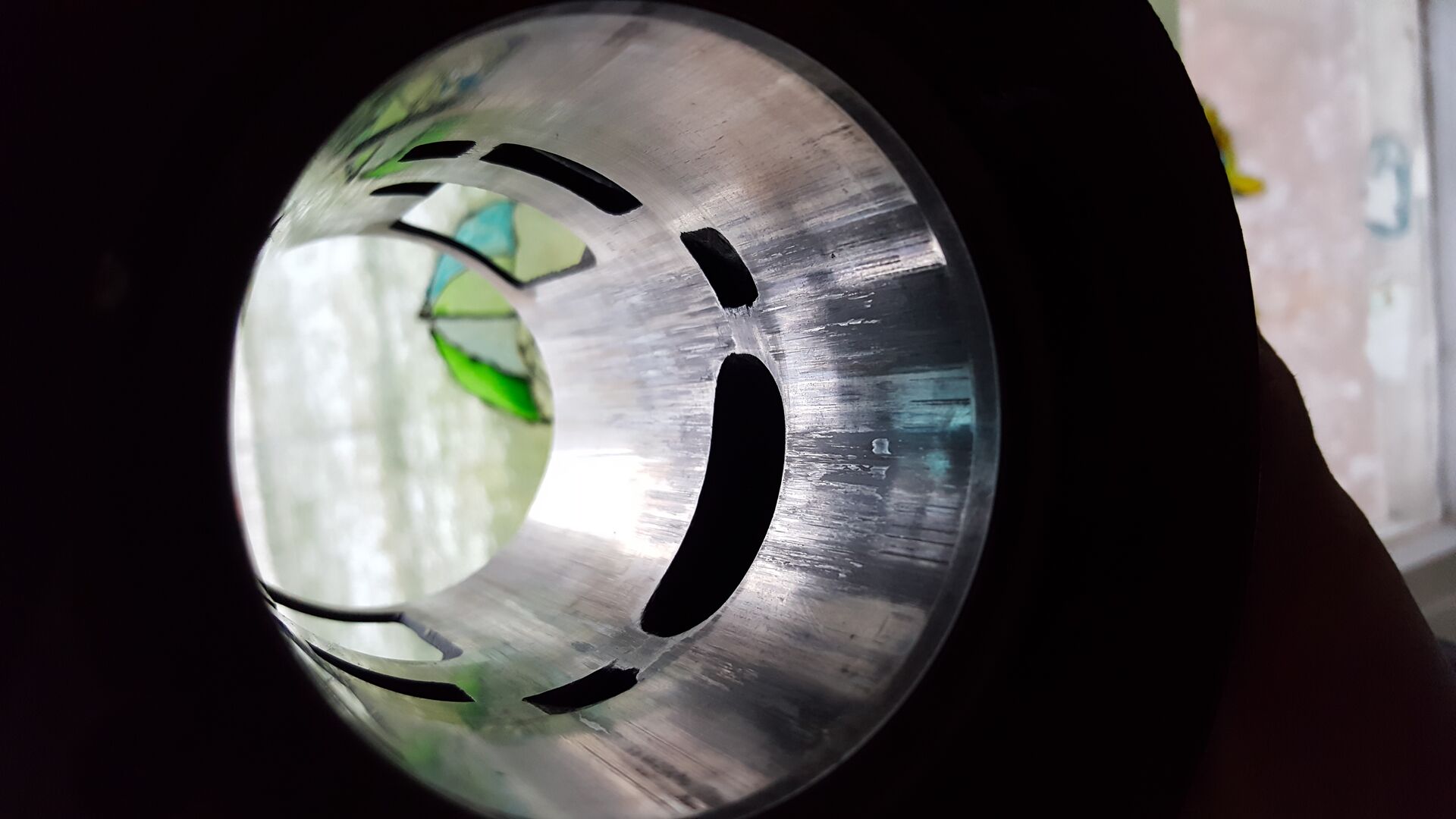

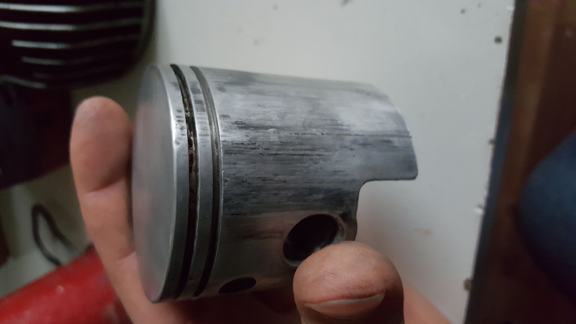

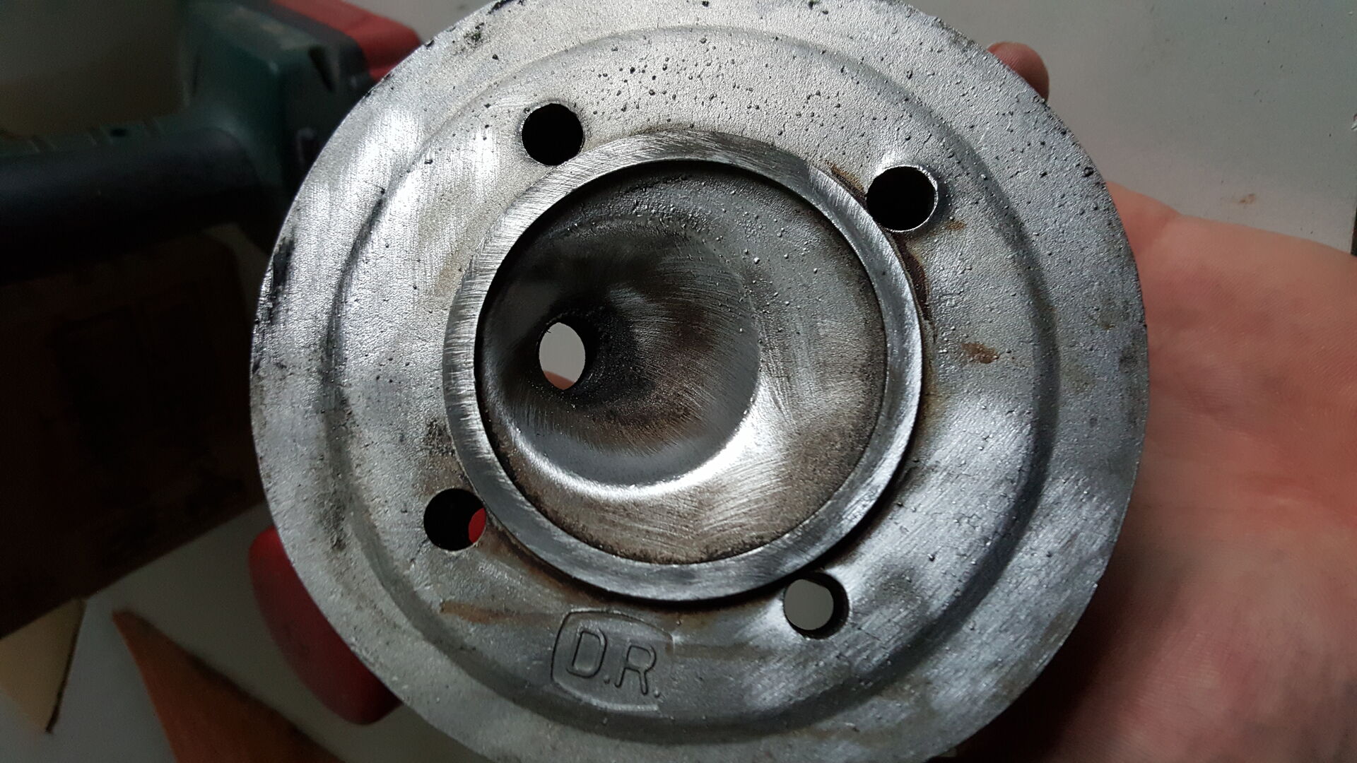

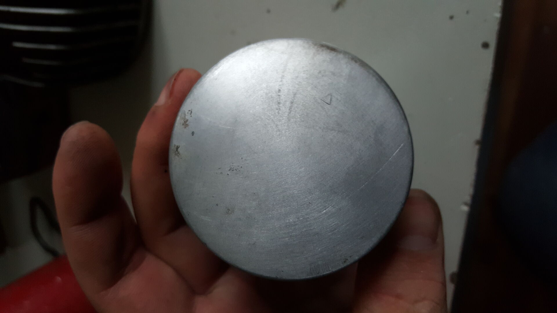

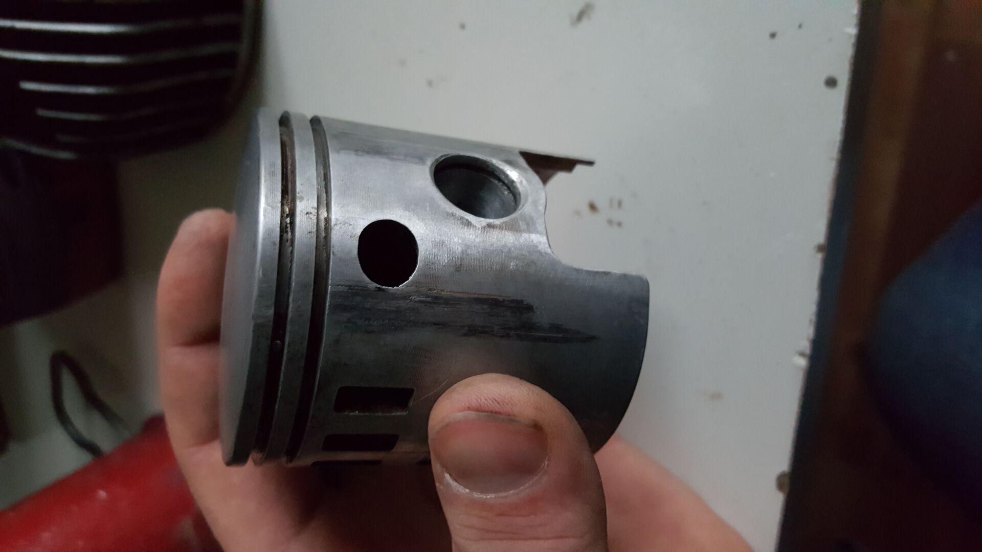

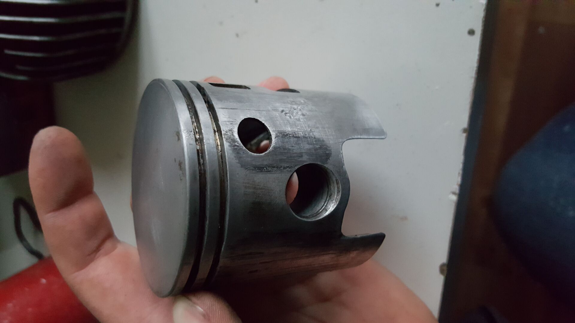

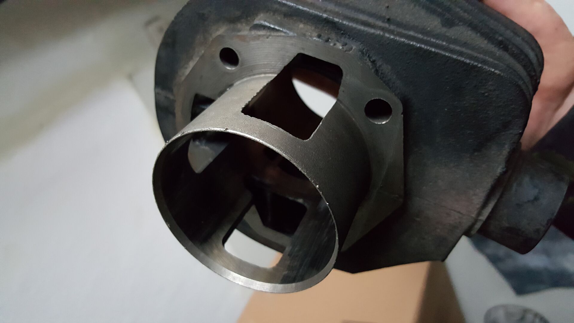

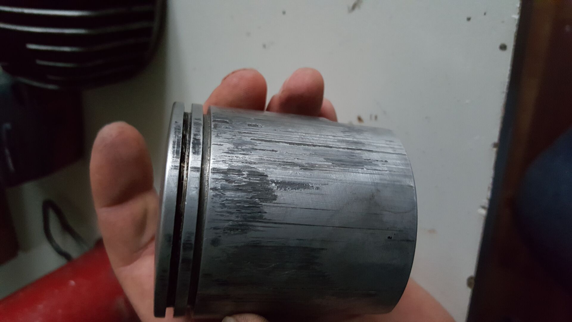

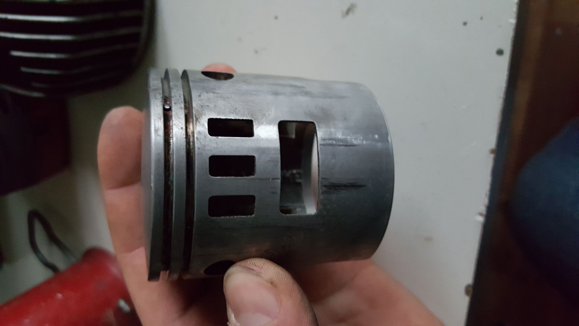

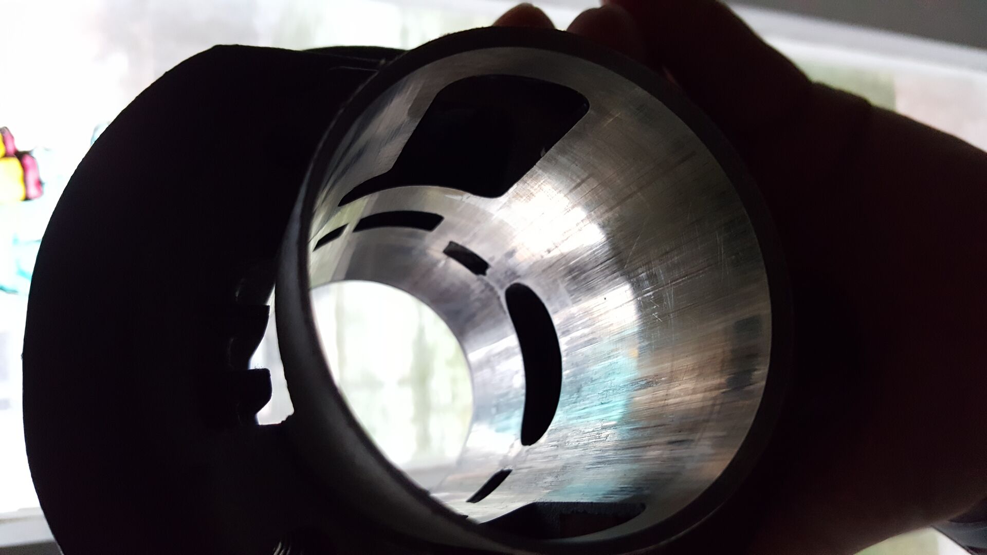

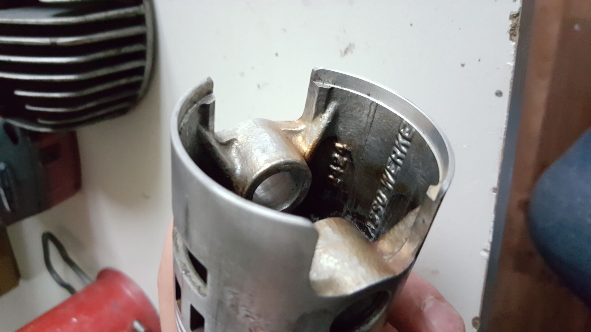

    Jetzt habe ich einen 177 DR geschenkt bekommen und vermute das er einen Kolbenfresser hatte.
    Im Lexikon stehen nützliche Sachen aber ich würde gerne eure Meinung wissen.
    Mein Plan ist die Vespe komplett nach meinem Geschmack aufzubauen.
    D.h:
    • 177 DR ( Wenn noch gut )
    • 125 Kw 56 mm oder 60 mm ?
    • 125 Getriebe (brauche ich noch)
    • Kupplungsbeläge D.R. Sport (habe ich schon)
    • Kupplungszahnrad Z 23/26 von DRT (habe ich auch schon)
    • 24 Si (brauche ich noch)
    • Vergaserwanne wird einfach an 24 Si angepasst und Deckel bleibt
    • Ansaugtrichter POLINI "Venturi" (brauche ich noch)
    Den Block muss ich etwas aufdrehen das ist kein Problem.( was kann noch aufgespindelt bzw gedreht werden ? Was auch Sinn macht mit dem Setup? Das war mal der Motor ich hoffe nichts vergessen zu haben :S
    Sollte euch etwas einfallen bitte schreiben ich bin um jeden Tip froh :thumbup: .

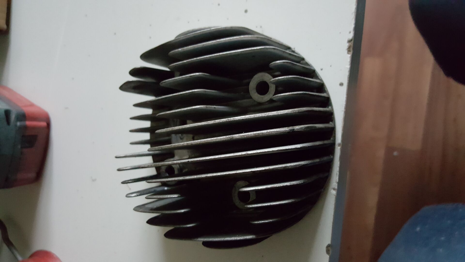

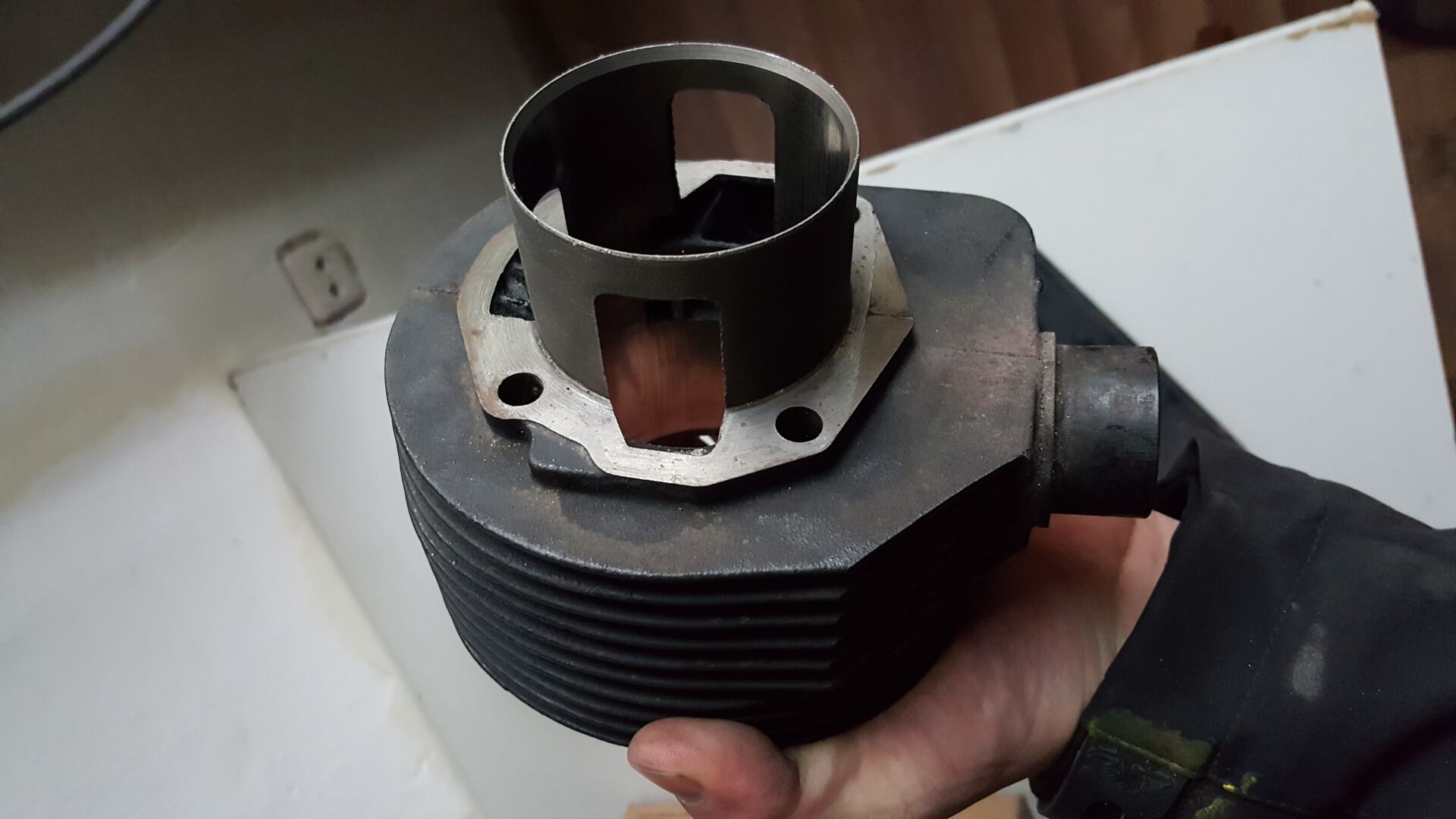

    Anbei noch Fotos vom Zylinder Kolben etc.

    • January 17, 2016 at 18:15
    getriebe hätte ich für dich n lusso aus ner cosa 200.
    zu dem zylinderkit: die 177er DR sind nicht so teuer, aber auch nicht zu geil. das kt hier wird schon noch laufen, aber sicherlich, dank der üblen spuren, nicht mehr die volle leistung bringen.
    Wenn du ne 57er oder 60er welle verbauen willst, muss der motor komplett auf. weißte, oder?
    die frage ent oder weder stellt sich eigentlich nicht, wenn du eh ne neue welle brauchst. dann gleich ne 60er, die kostet das gleiche. die mazzu race ist hier völlig ausreichend.
    das zylinderkit hier benötigt minimum neue ringe. ich würde es nur verbauen, wenn euromäßig nichts neues drin ist.
    wenn das nicht das problem ist, dann nen neuen pinasco alu oder nen parmakit tsv. aupuff ne LTH Box. Rest haste ja schon :)

    Hi Danke für die Antwort :)
    Ich hätte den Zylinder inkl Kolben aufbereitet wie im Lexikon beschrieben und erst mal damit probiert^^.
    Da ich eh aufspindeln möchte und mir die Lager inkl Dichtungen anschau hat sich das mitm spalten eh erledigt , er muss auf :D .Und dann kann ich ja sowieso andere Kits PnP verbauen :whistling:
    Da mich der Zylinder nichts gekostet hat würde ich noch gerne was rauskitzeln (Leistungstechnisch) d.h Fenster auffräsen Kanten glätten usw. gibt es dafür eine Anleitung?
    Auch die Üs am Block würde ich gerne bearbeiten.Am Handwerklichen Geschick scheiterts nicht aber am Wissen ^^

    ...wenn das standfest soll und du den Motor eh aufmachst, 60er Welle, Einlass im Block aufmachen, 30er Phb Vergaser mit Stutzen drauf, Auslass und Überströmer von deinem Zylinder auf, neue Kolbenringe, vernünftigen Auspuff und Zündung abblitzen... Das natürlich sauber abdüsen und du bist am Ziel!
  • powerdrake4
    1,286
    8,631
    1,313
    Varel
    Blechkultur Oldenburg
    • January 17, 2016 at 20:07
    ...ach ja, Zylinder mit ner 2mm Platte hochsetzen und den Kopp auf ne optimale Quetschkante bearbeiten (hatte ich vergessen)

    das zylinderkit ist im nachgang nicht ganz plug and play tauschbar, da hier die überströme im zylinderfuß nicht überall ganz gleich sind. so ganz grob passt das schon, aber halt nicht perfekt. der 177er dr ist n brauchbarer zylinder zum einstieg und zum zerstören ;) erwarte aber keine höchstleistungen. das ganze gefräse und gebastel kannste dir bei dem eigentlich auch schenken. außer der übung bringt das nichts.
