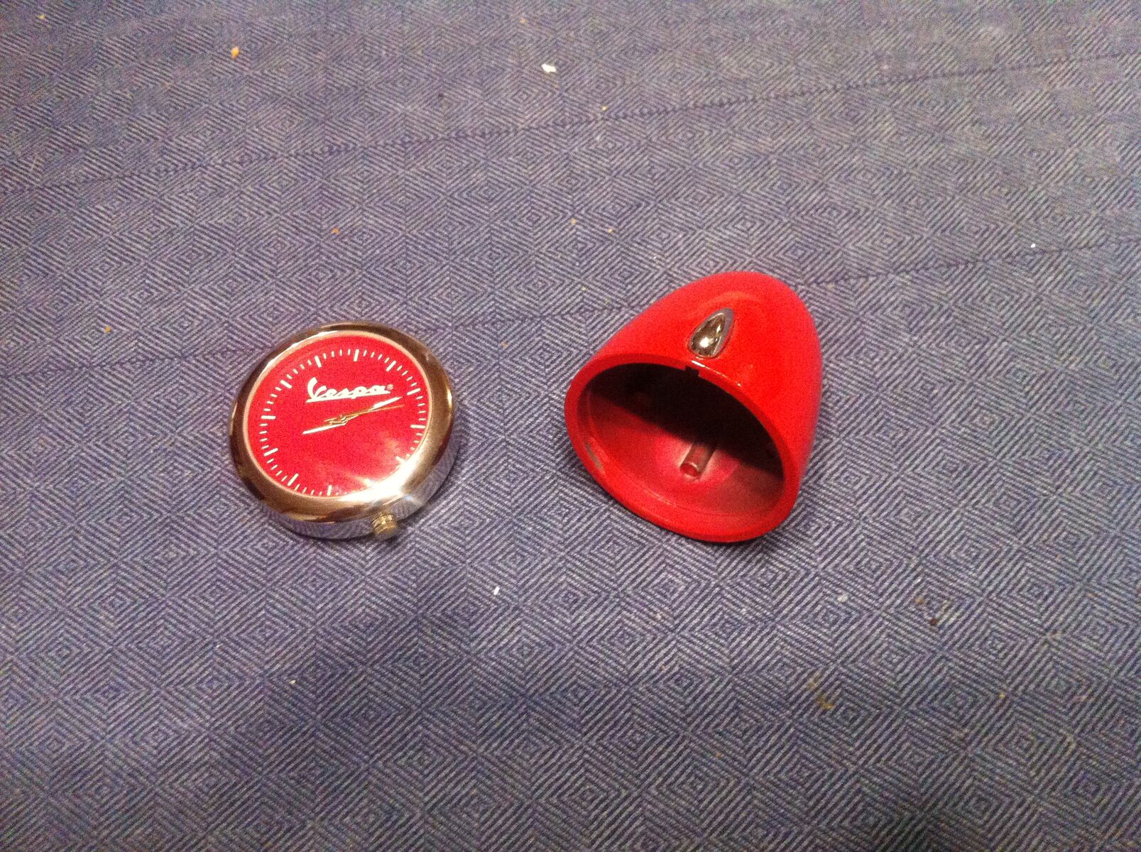

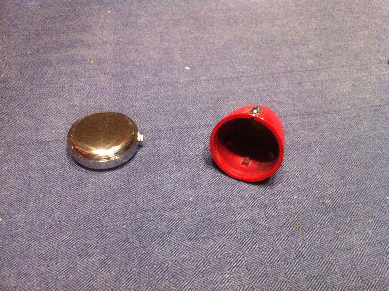

    Habe es jetzt auch geschafft, die Uhr aus dem Gehäuse zu lösen, war allerdings nur mit Werkzeug möglich (mit Schraubendreher heraus gehebelt). Aber jetzt habe ich auch nur ein Uhrengehäuse vor mir liegen, an dem nicht zu erkennen ist, wie es geöffnet werden kann, um an die Batterie ran zu kommen... Da muss ich wohl mal zum Uhrmacher, vielleicht bringt der das Gehäuse auf. Oder hast Du schon mal die Batterie Deiner Uhr gewechselt?

    So, die Batterie lässt sich doch wechseln, für den Uhrmachermeister meines Vertrauens war es gottseidank kein Problem. Die Rückseite der Uhr ist ein Deckel wie bei einer normalen Armbanduhr, man muss ihn mit einem Messer aushebeln.
