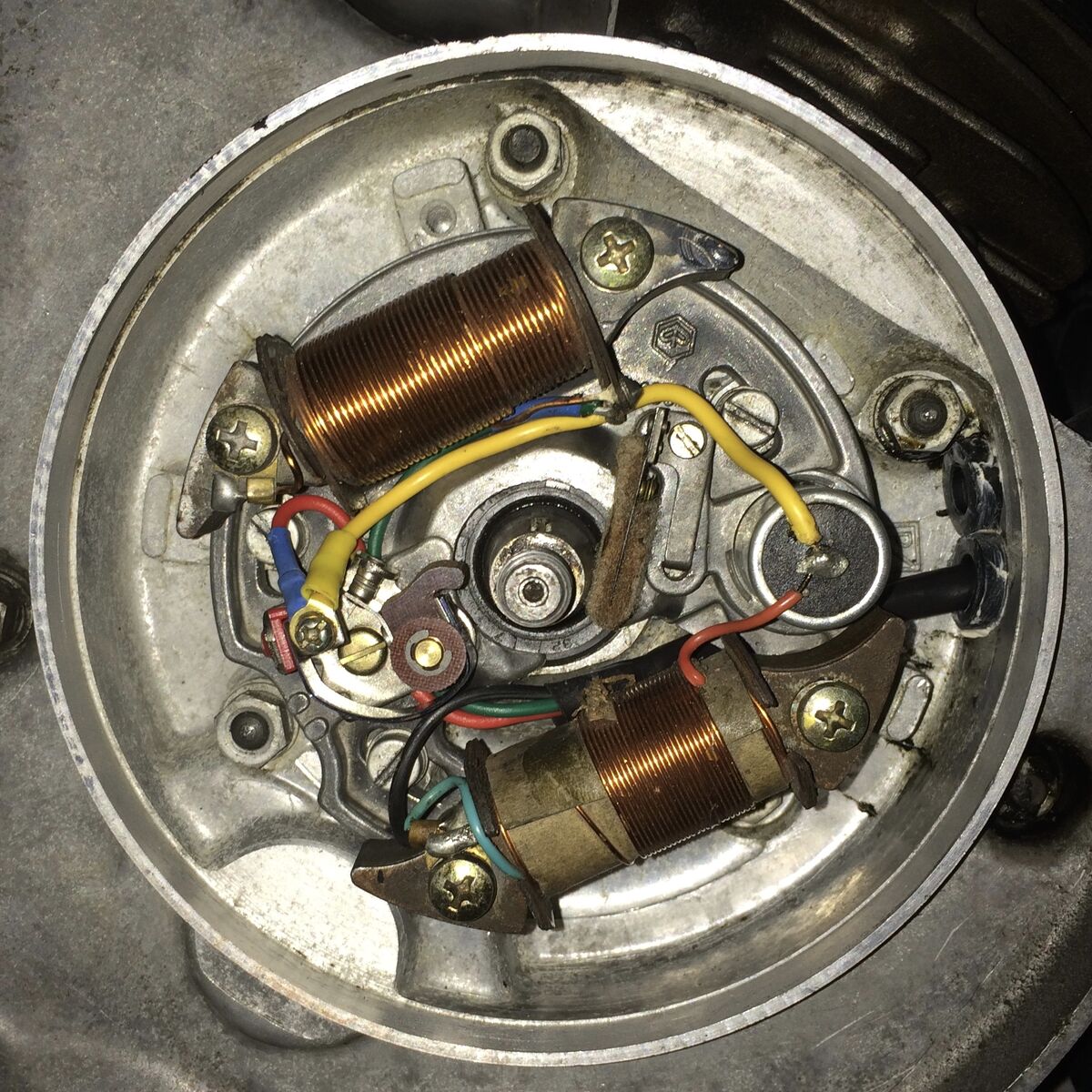

    Danke @125vnb6 2-)
    Die ZGP ist heute angekommen,und ich bin kurzfristig doch noch dazu gekommen diese zu verbauen.
    Die Kabelpeitsche ist etwas kürzer wie bei meiner alten,und habe die etwas anders verlegt.Passt alles,Unterbrecher eingestellt,gestartet und wie es aussieht ist das Problem verschwunden.
    vielen Dank nochmal für deine schnelle Hilfe.
    LG Micha
