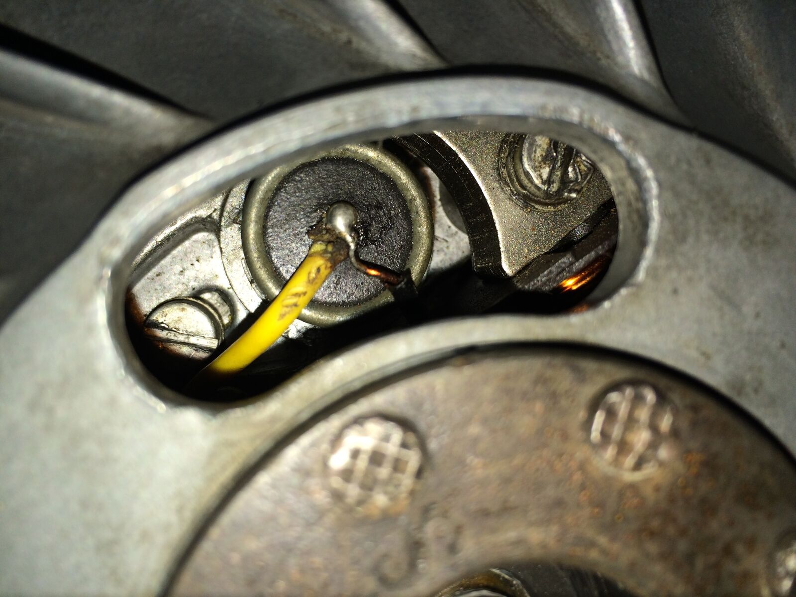

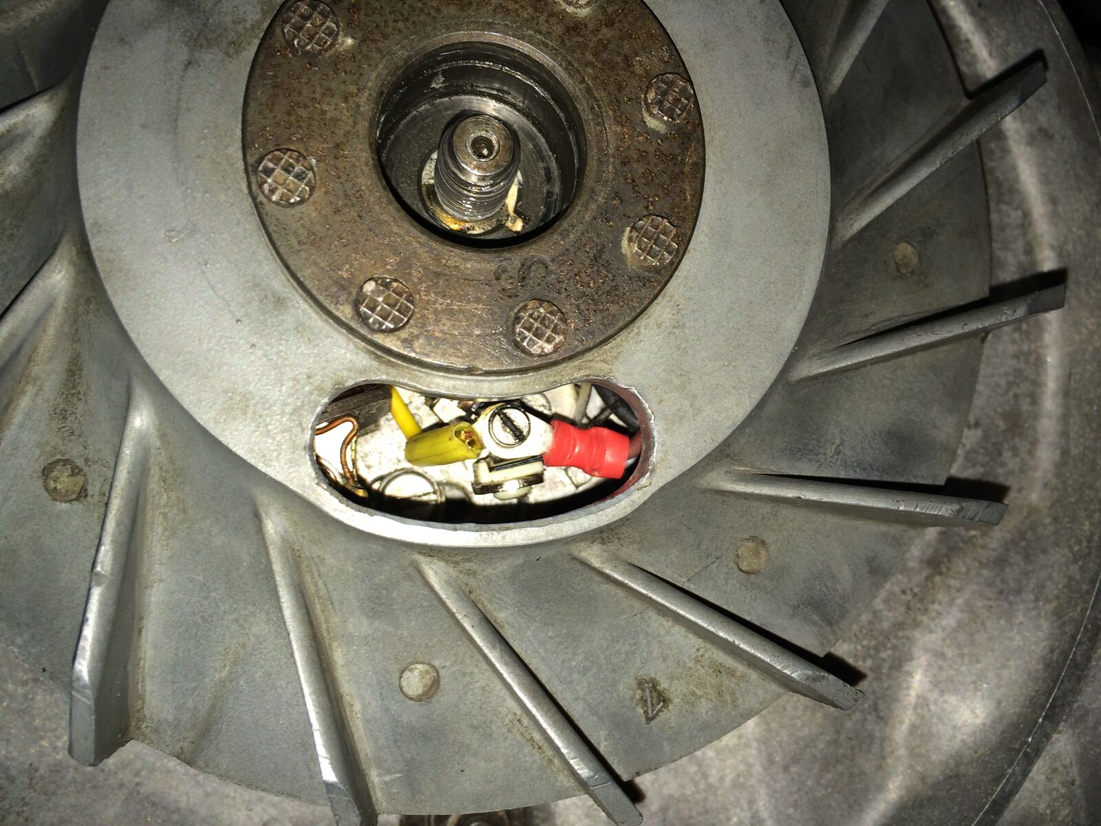

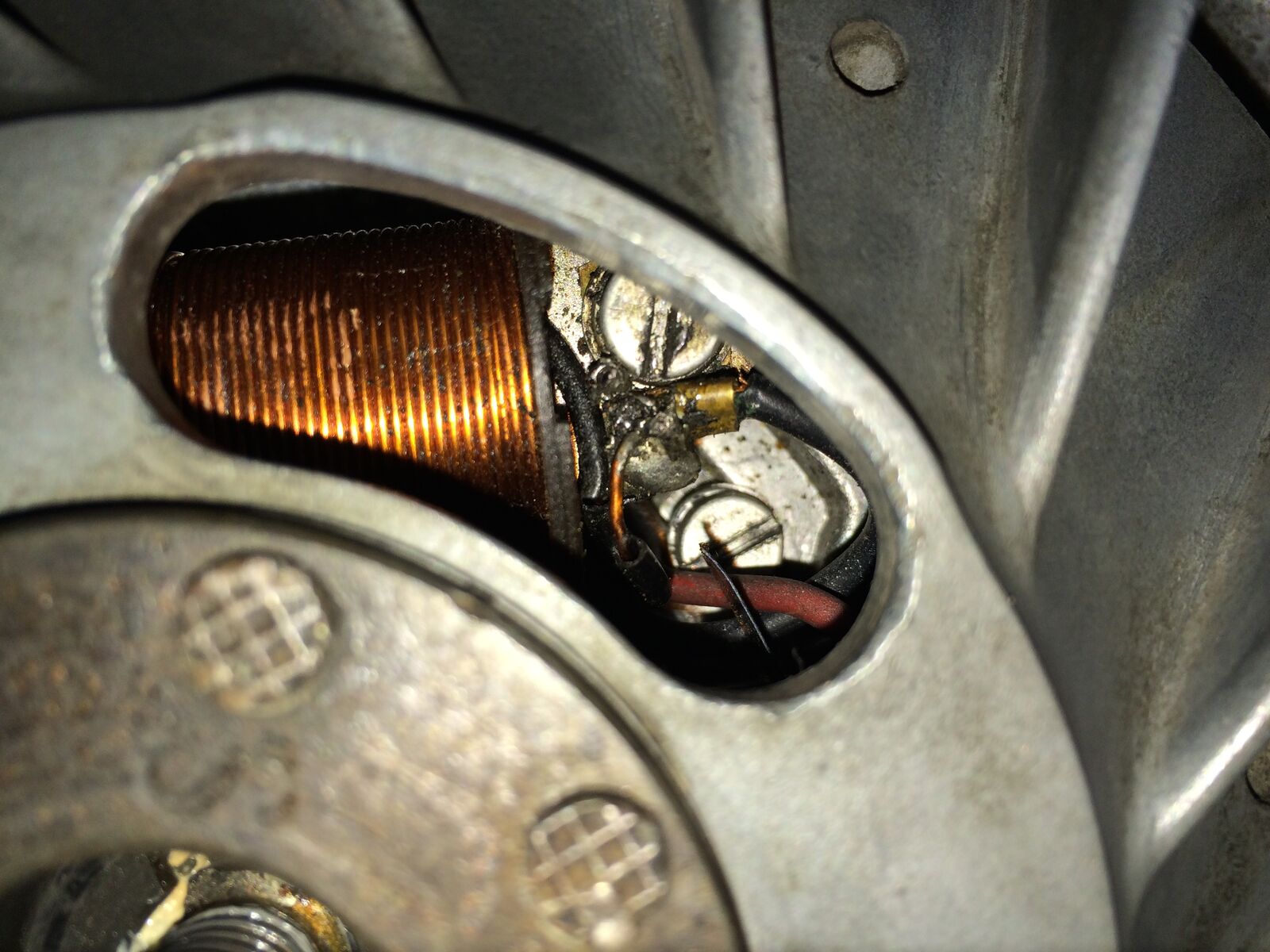

die Zündung nicht doch verstellt ist!Das habe ich mir auch schon gedacht.Ich habe das Polrad noch nicht runterbekommen.Ist sehr fest drauf,und den Ring drückt es immer mit raus.

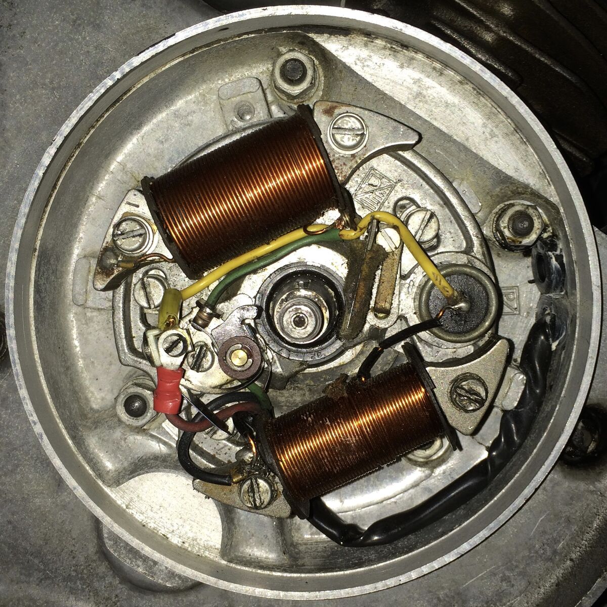

Habe mal paar Fotos gemacht,und denke das da lange nichts gemacht wurde wie das aussieht.
Ich denke ich ich werde erst den üblichen Vorgang Unterbrecher/Kondensator durchgehen.Wenn sich dann nichts ändert nehme ich dein Angebot gerne an mit deiner 2 Spulenzündung

...an der Zündung ist auf jeden Fall schon mal herum gedoktort worden.

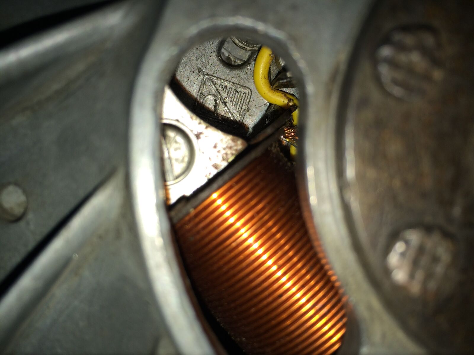

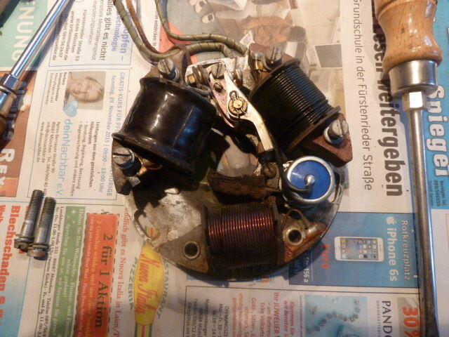

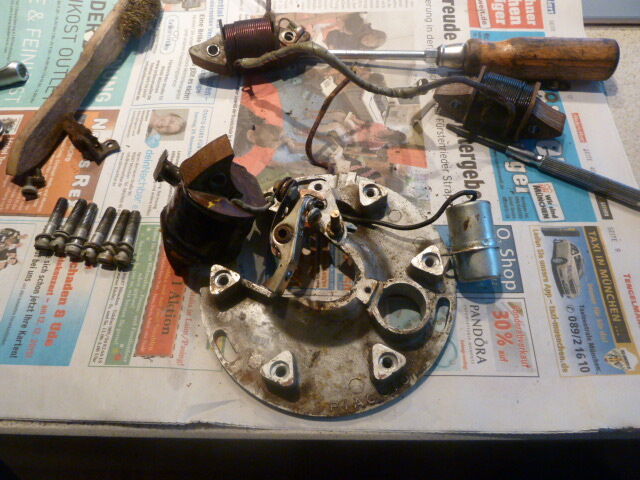

Habe nochmal ein Foto gemacht,in der Hoffnung ihr seht etwas,was auf den Defekt schliessen könnte.Also ich als planloser was die Zündung angeht,finde diesen Schmierfilz schon ziemlich vergammelt(weiss auch nicht was der wirklich für ne rolle spielt).Finde das sieht alles irgendwie wie einfach schnell mal "draufgeklatscht"aus
seit letzten Jahr hat SIP die neu im Programm
sehe gerade,das dieser Schmierfilz bei der SIP auch anders positioniert ist(von Bedeutung?).
..da war der Vorgänger beim Verlegen des gelben Kabels ein wenig schlampig, da sind ja einige
Isolationsschäden an den Kabeln sichtbar!so weit mir bekannt ist gibt es diese Bauart leider (momentan) nicht mehr im Handel, daher musst du Dich ein wenig
spielen und einen neuen Filz an der alten Halterung vernieten (bzw. verkleben). Der Schmierfilz schmiert
den Unterbrechernocken am Polrad. -
das heißt die von SIP würde da nicht passen?
...ich rede von der Form des verbauten Schmierfilz als Ersatzteil! Die ZGP passt schon.
Bei der SIP ZGP wird eben schon der Typ Schmierfilz verwendet der mit dem Kondensator gemeinsam
verschraubt wird. Die Position des Filzes ist dabei unerheblich, die Funktion muss gegeben sein. -

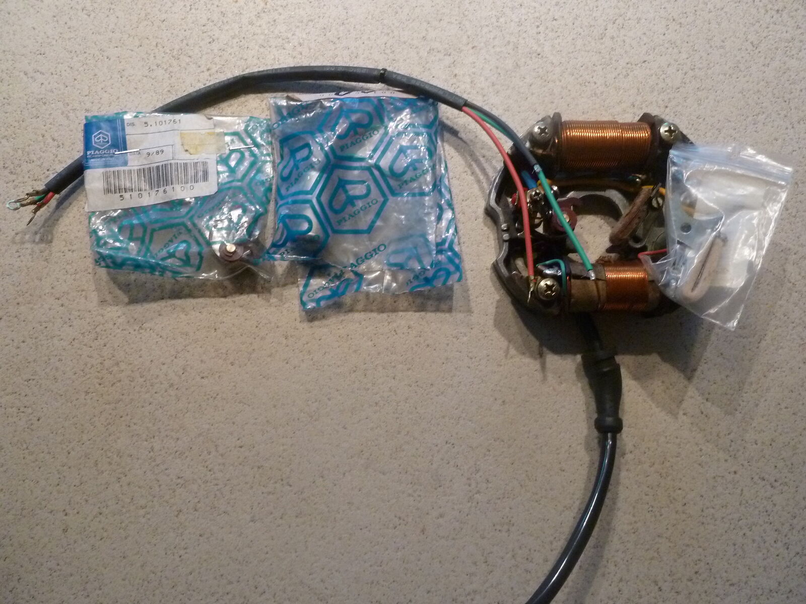

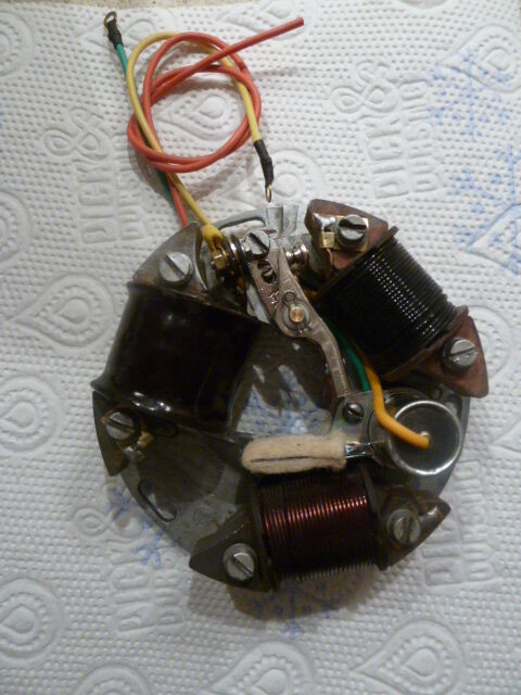

ich kann Dir eine einbaufertige Zündung anbieten, da ist der Filz nicht gewechselt, da der noch
ganz gut war, könntest du aber tauschen wenn es Dir ein Anliegen wäre (Filz würde ich bei legen siehe Foto)oder eben auch die benötigten Ersatzteile in NOS
1* orig. Löschkondensator .....d=20mm Art.Nr. Piaggio 98061
1* orig. Unterbrecher Piaggio Nr. 5.101761
1* Nachbaupeitsche vom Friedi mit genauen Kabellängen zum Verlöten -
ganz gut war, könntest du aber tauschen wenn es Dir ein Anliegen wäre (Filz würde ich bei legen siehe Foto)Hey super,wenn du sagst die ist so einbaufertig,dann würde ich die NOS Teile nicht unbedingt brauchen(löten usw möchte ich ehrlich gesagt nix,ausser du würdest die Teile wie Unterbrecher/Filz vormontieren die du da noch hast,und machst mir dafür halt den dementsprechenden Preis.Das muss auch nicht gleich Morgen sein.
