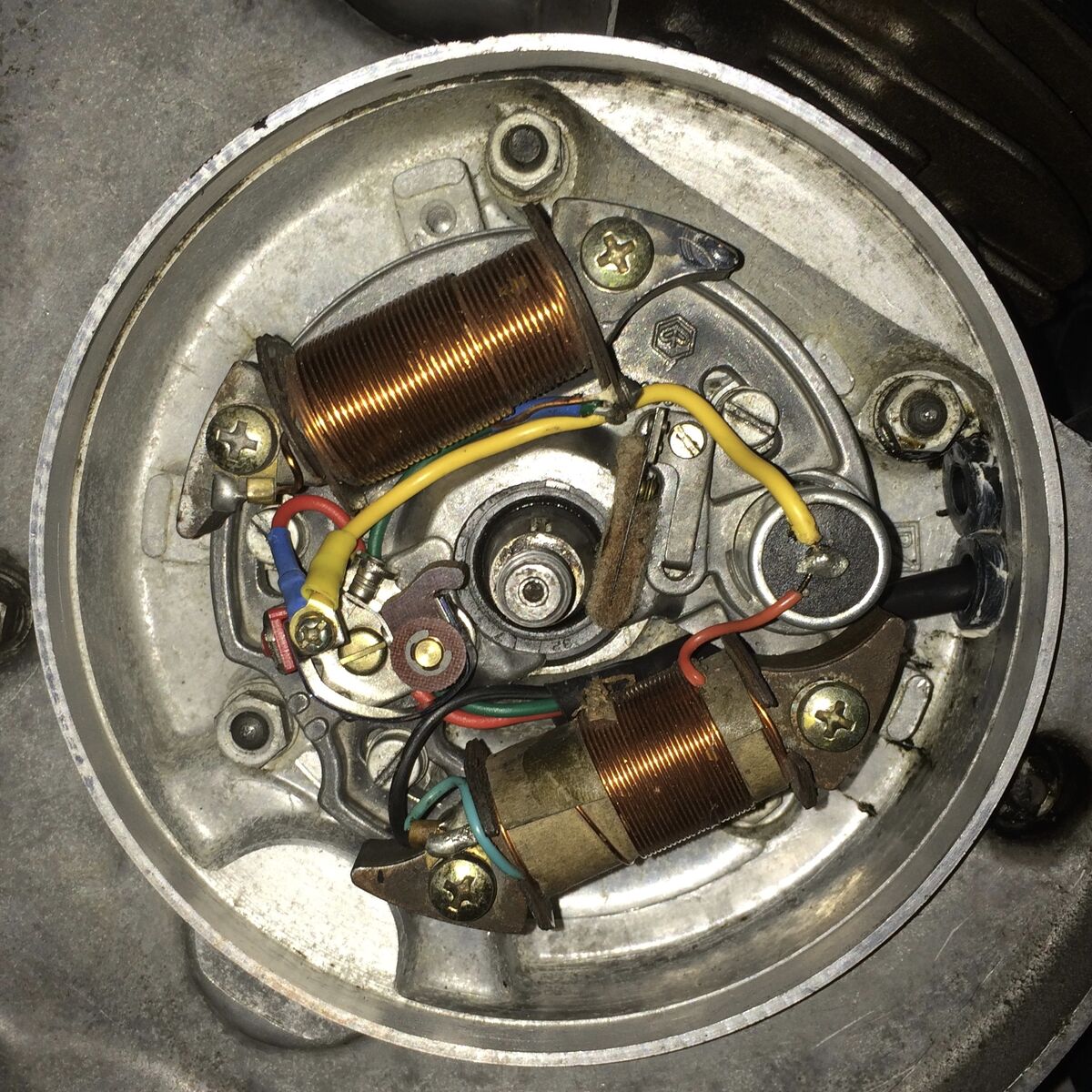

    ...an der Zündgrundplatte brauchst keine Teile ersetzen, da ist Unterbrecher, Kondensator und Kabel
    peitsche erneuert worden. Den Schmierfilz habe ich nur damals nicht gewechselt weil der eigentlich noch
    in einem guten Zustand ist.
    Mein Angebot wäre, ich schicke sie Dir zu und du kannst testen ob es wirklich an der ZGP liegt.
    Sollte sich heraus stellen, dass dann doch etwas anderes Schuld am unrunden Standgas ist oder die
    Platte widererwartend nicht funktioniert, dann kannst du mir die Platte wieder zurück schicken!
    Somit wären wir bare was das Porto betrifft.
    Sollte alles passen und du möchtest die Platte haben, dann spekuliere ich mit € 85 inkl. Versand ;)

    • February 10, 2016 at 19:01
    • #27
    Danke @125vnb6 2-)
    Die ZGP ist heute angekommen,und ich bin kurzfristig doch noch dazu gekommen diese zu verbauen.
    Die Kabelpeitsche ist etwas kürzer wie bei meiner alten,und habe die etwas anders verlegt.Passt alles,Unterbrecher eingestellt,gestartet und wie es aussieht ist das Problem verschwunden.
    vielen Dank nochmal für deine schnelle Hilfe.
    LG Micha
