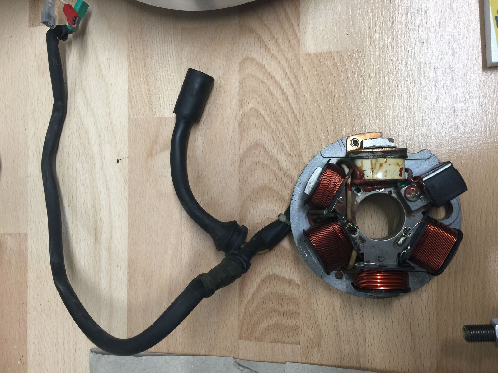

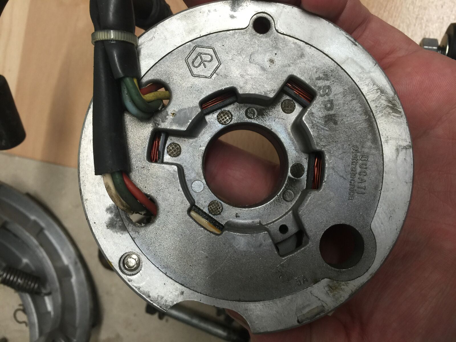

    Für das HP4 hab ich auch die "passende 12volt" ZGP (5 Spulen, 5 Kabel).
    Ich würde dann vermutlich tatsächlich zusätzliche Kabel ziehen. Was muss hier im Detail genacht werden?

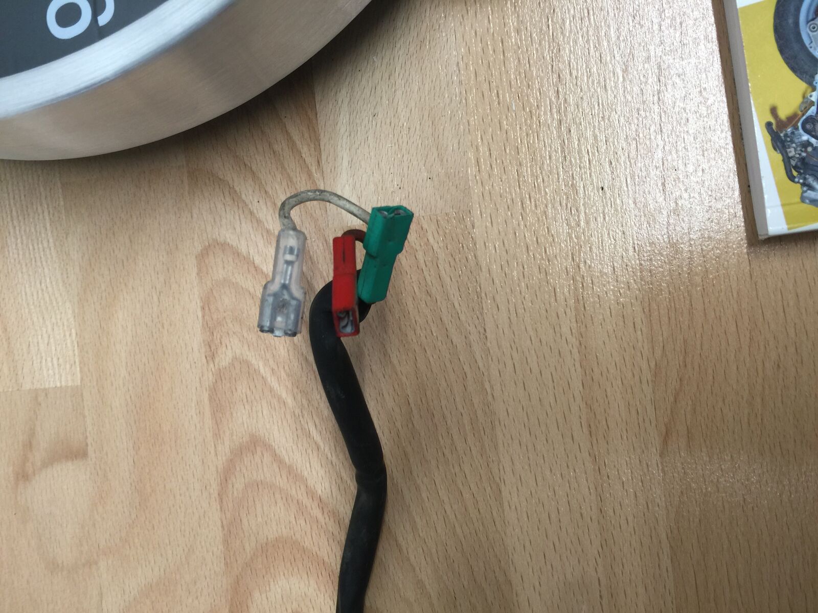

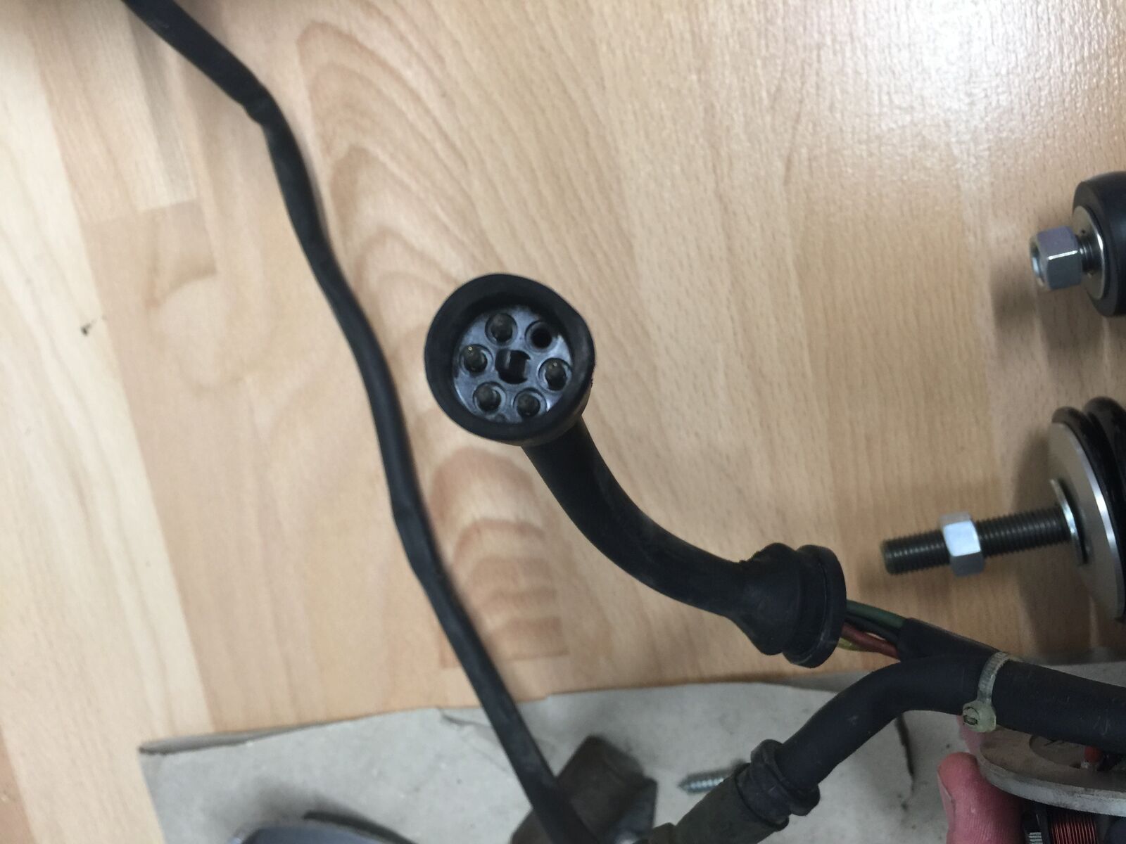

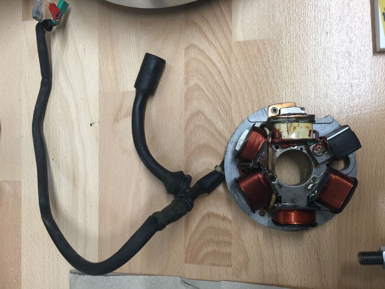

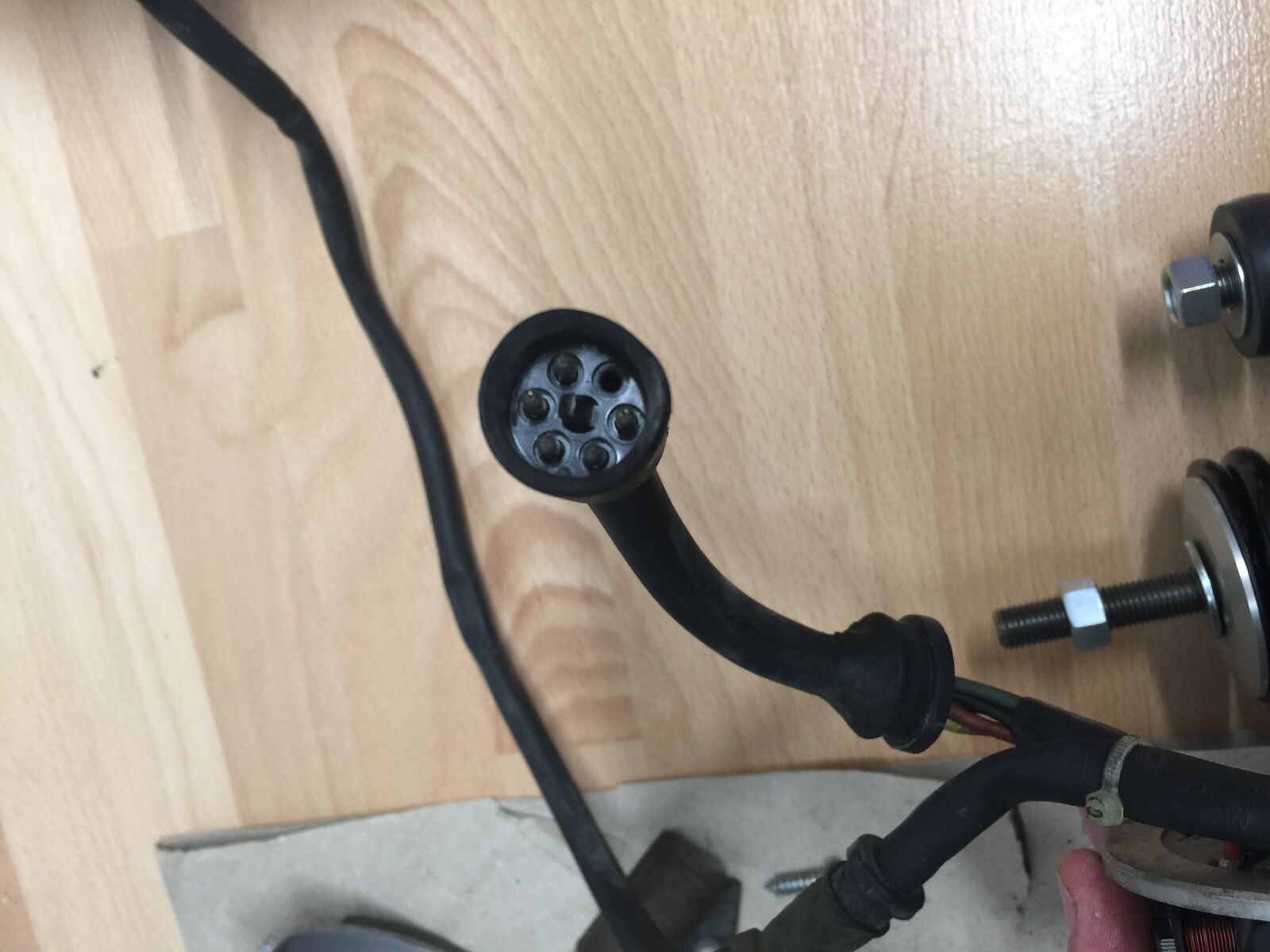

    Hier nur noch informationshalber die Verbaute ZGP.

    wenn diese zündung tatsächlich verbaut war, müsste eine batterie in dem roller vorhanden gewesen sein.
    hast du einen spannungsregler zur hand?
    sind unter der linken backe sonst noch freie kabel, außer denen für den blinker?
    und: mach ne 20er zündung rein. am besten mit ETS umrüstlager. hab vorletztes jahr auf dem abrollern sonnen kack 20er konus abgerissen. das motorgehäuse war natuerlich auch gleich mal im arsch.

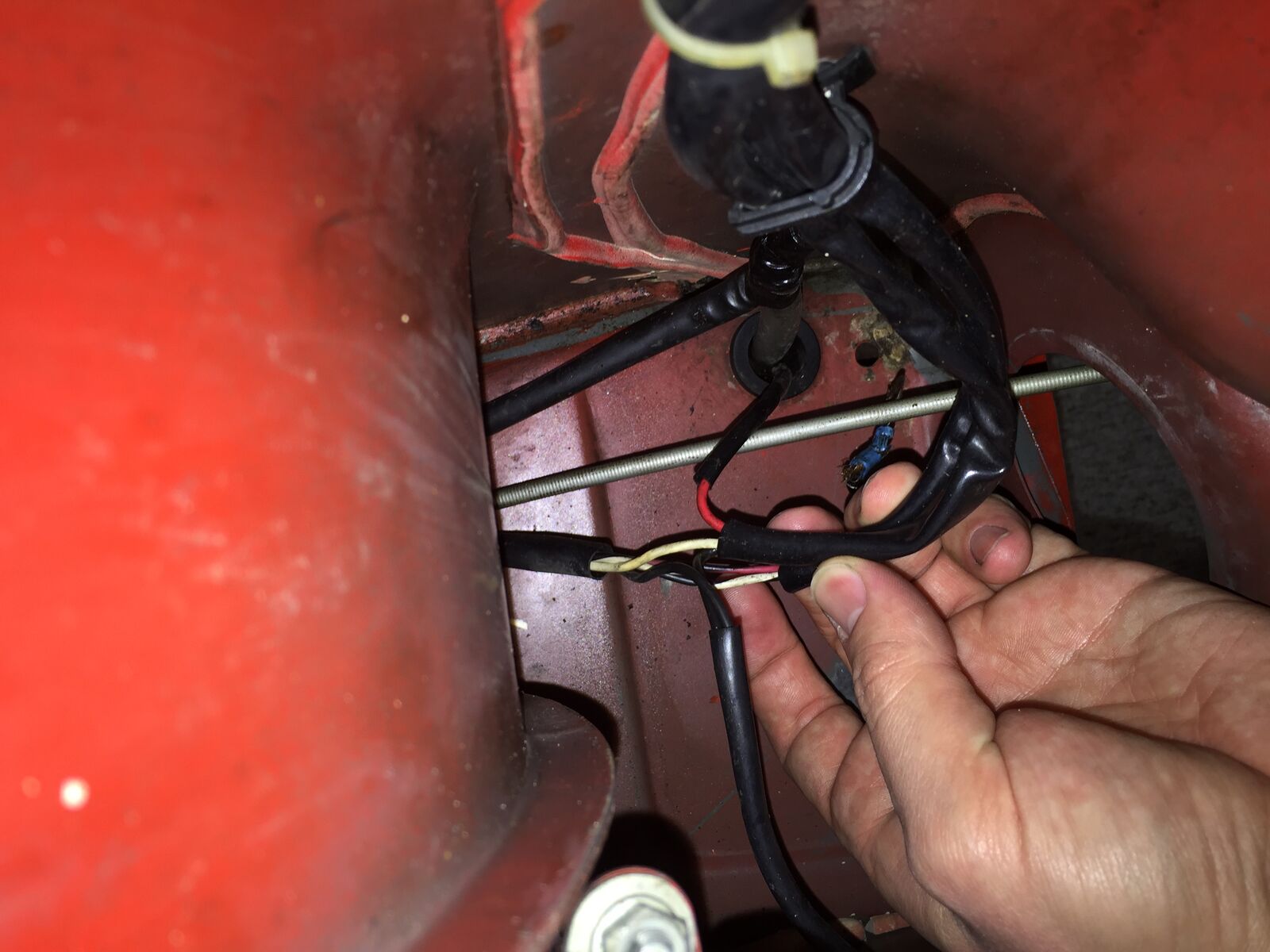

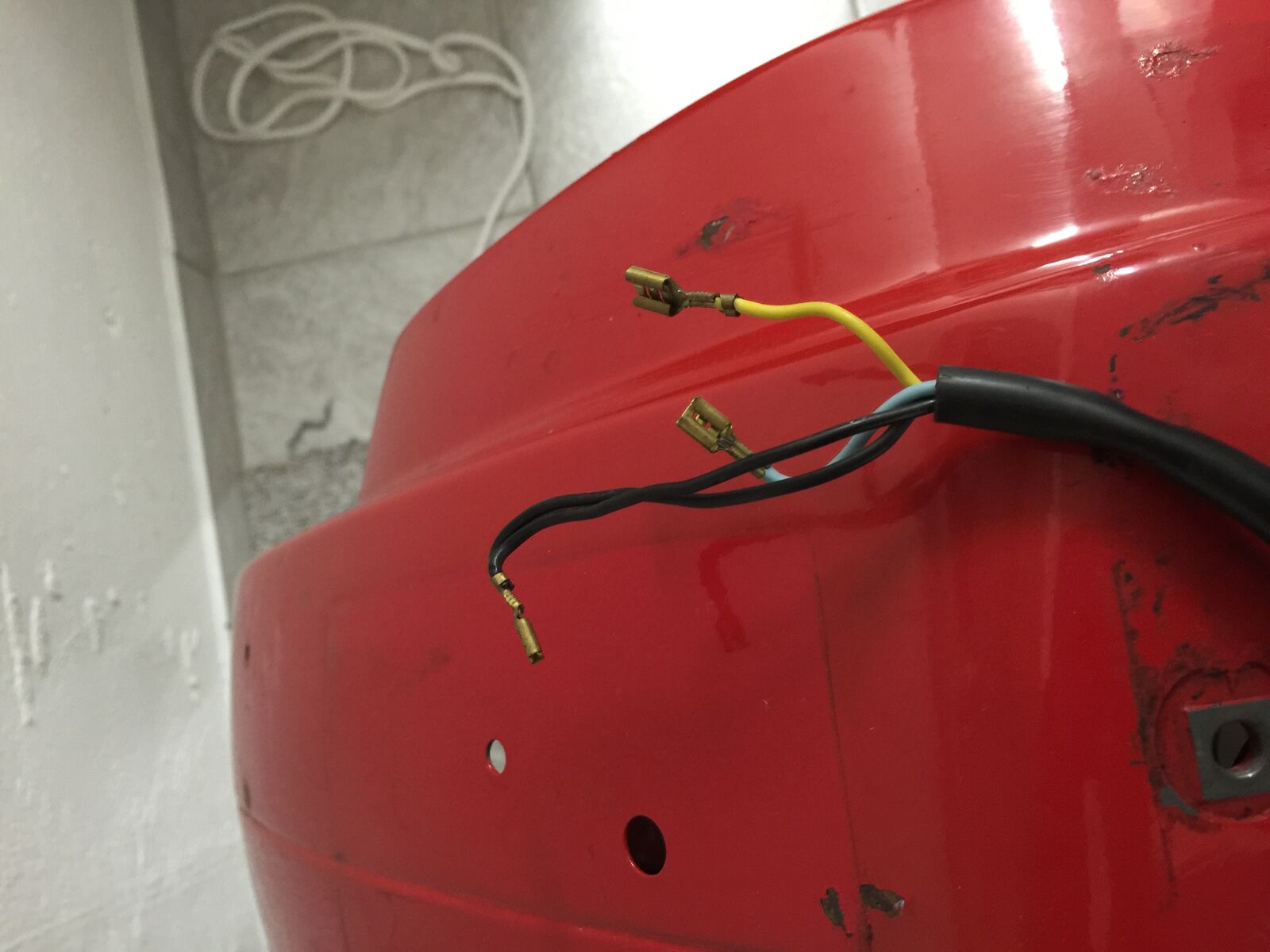

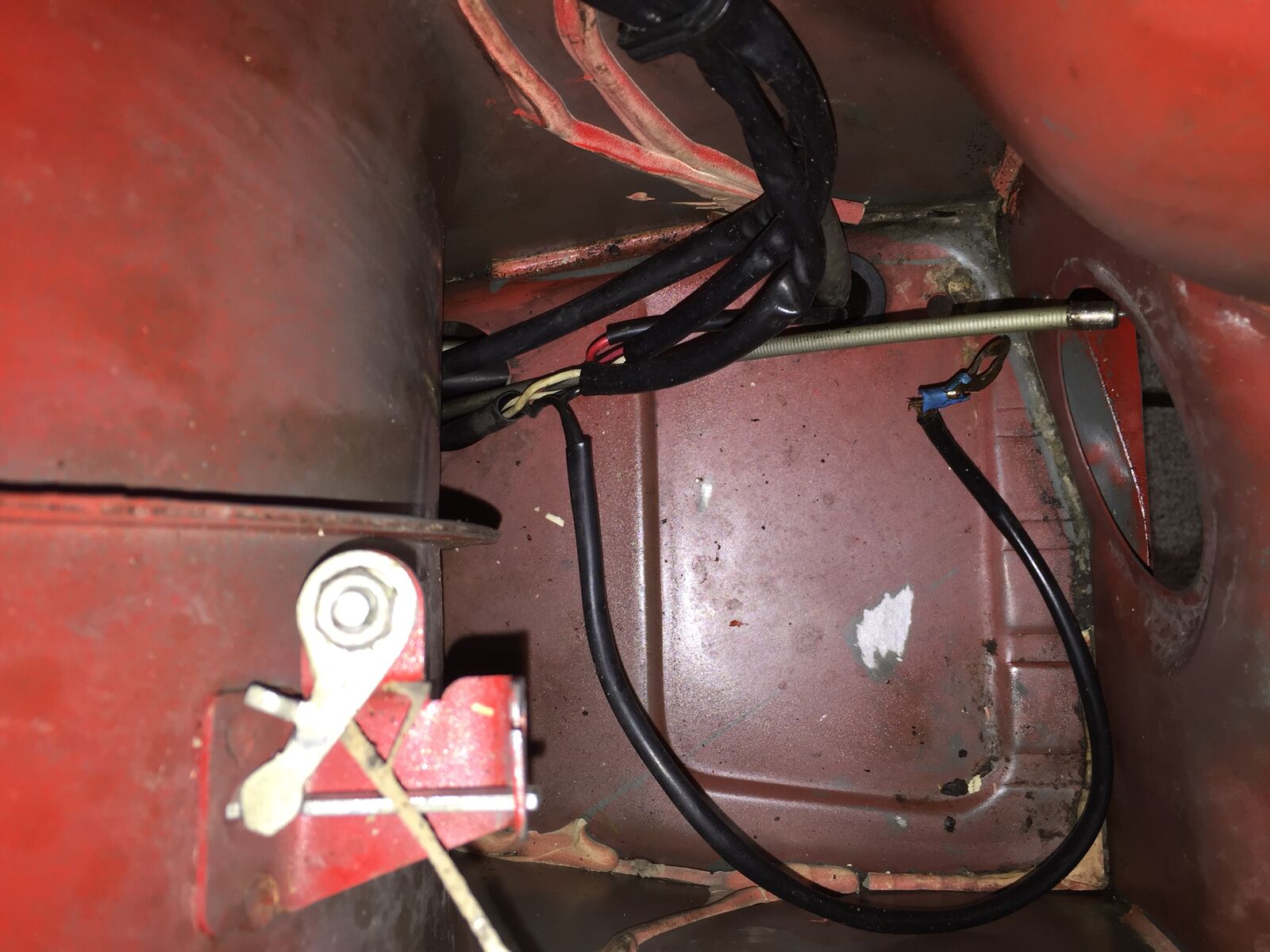

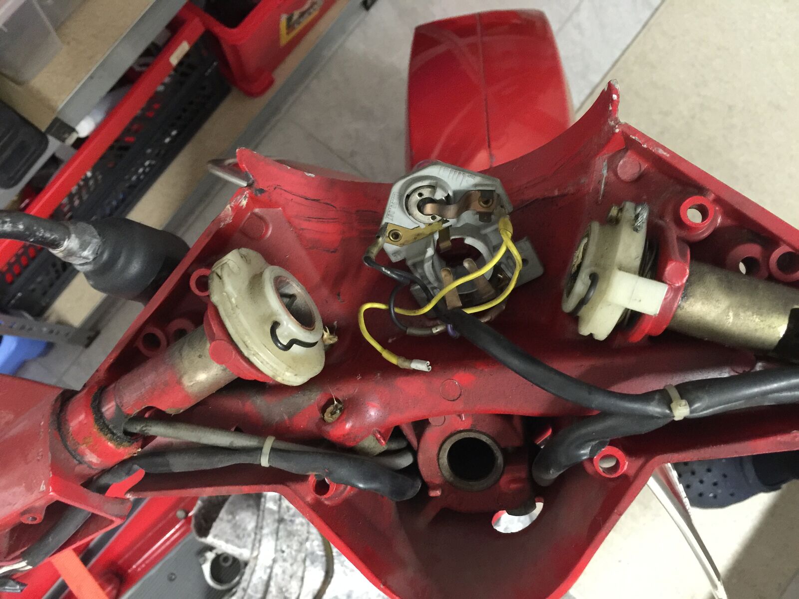

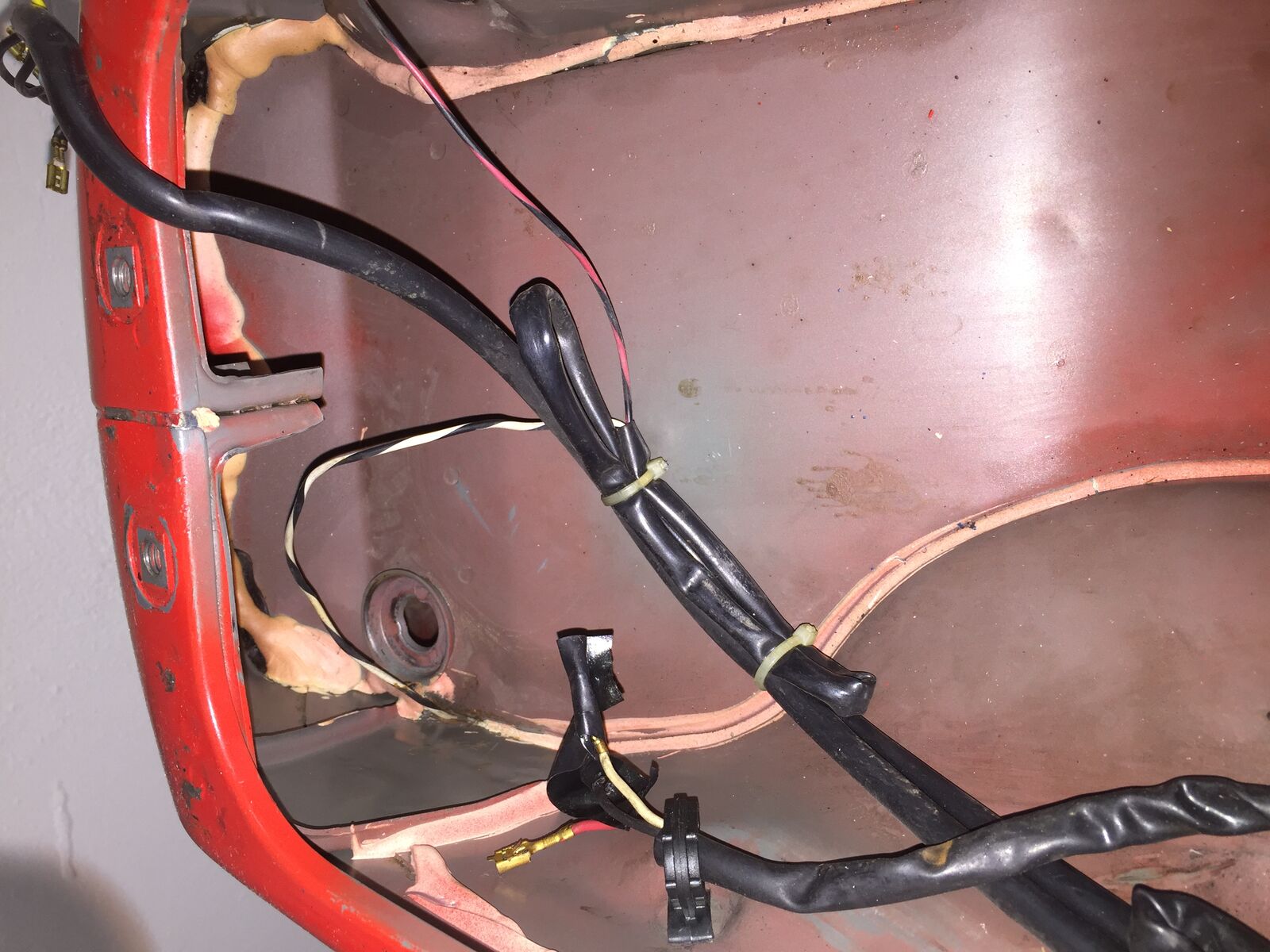

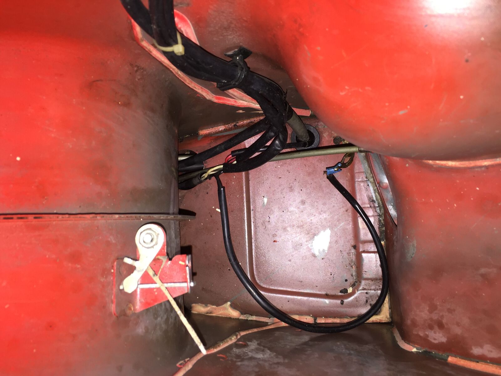

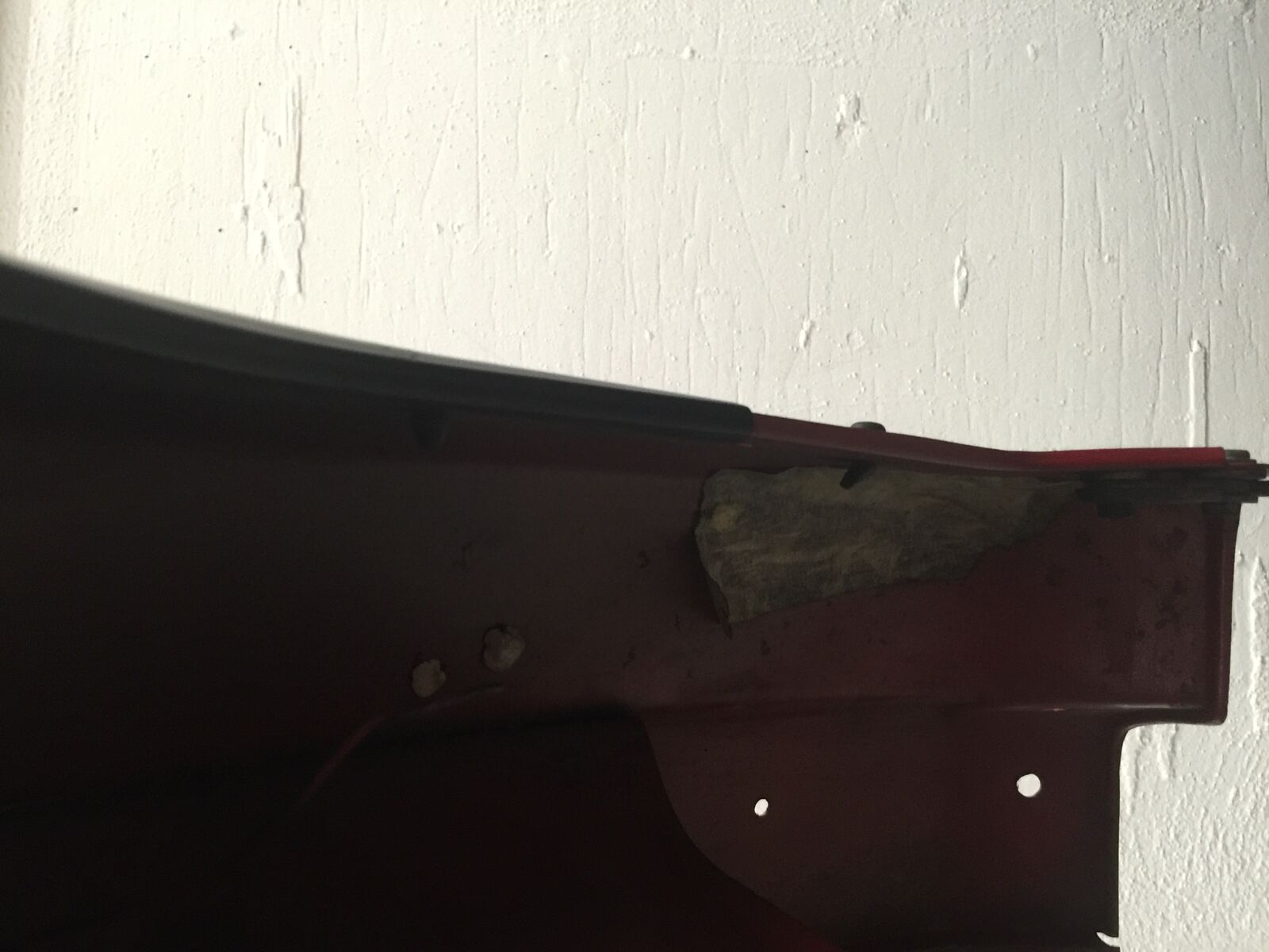

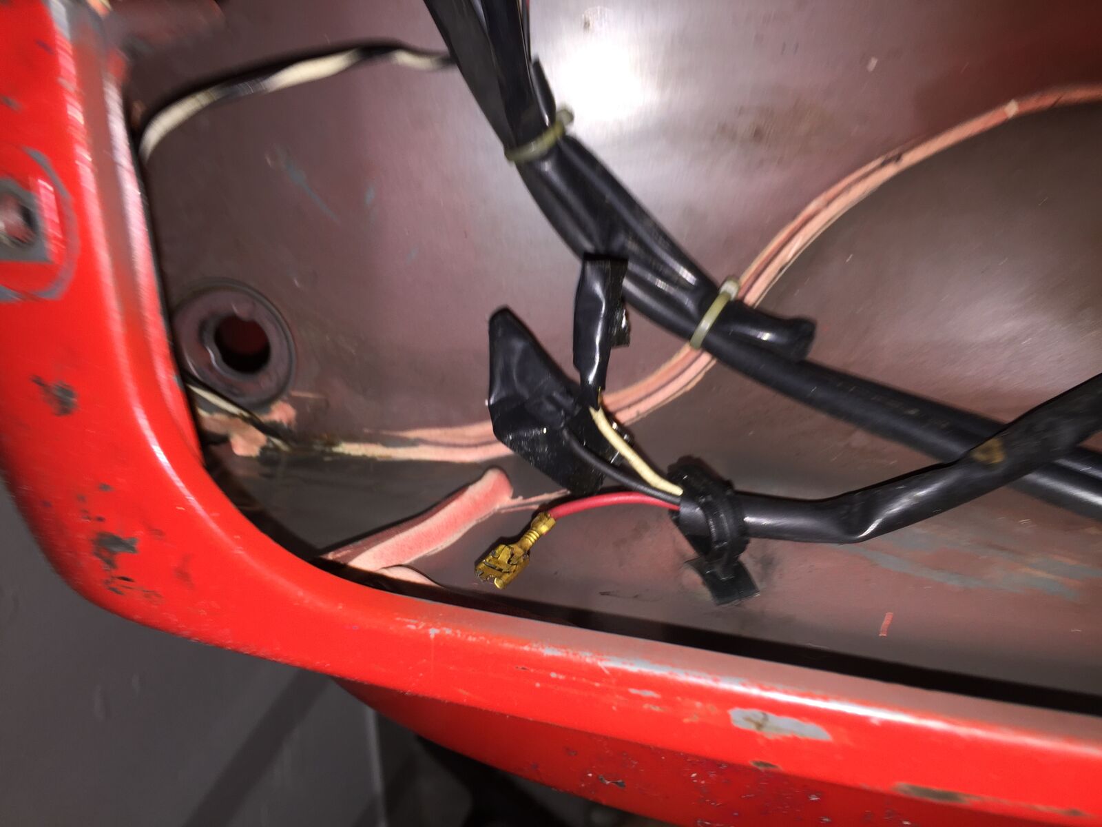

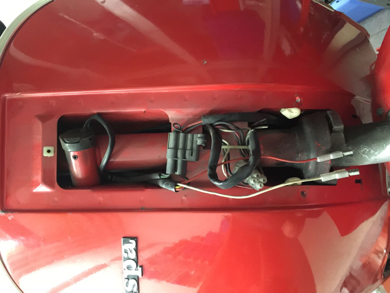

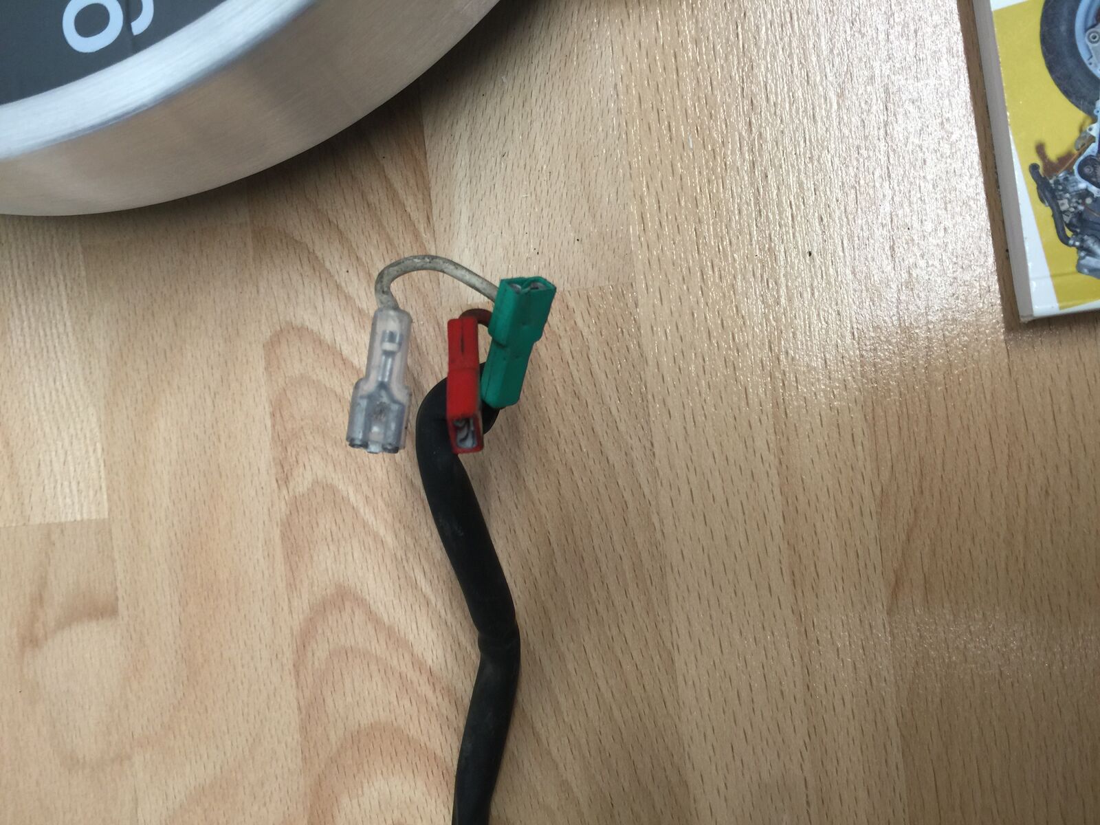

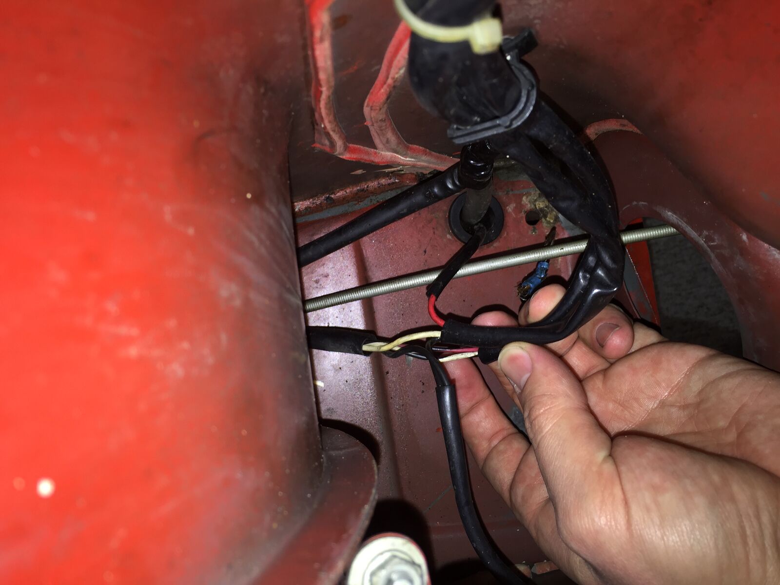

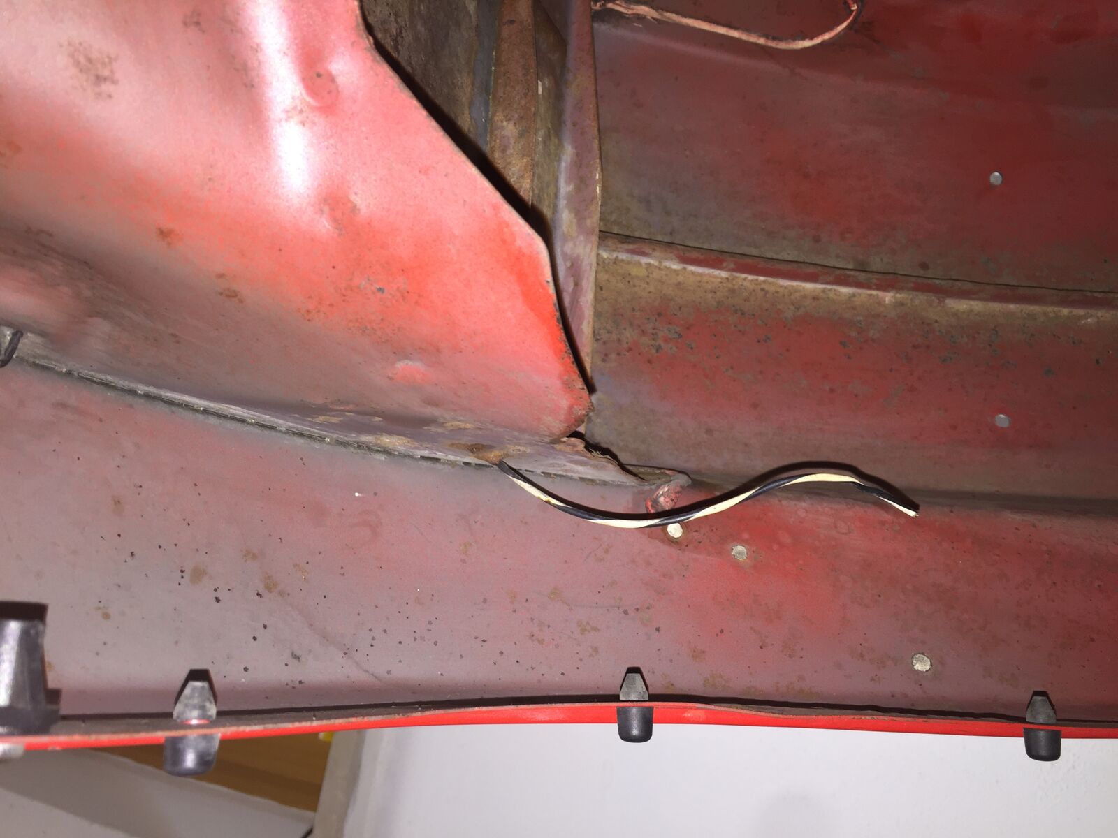

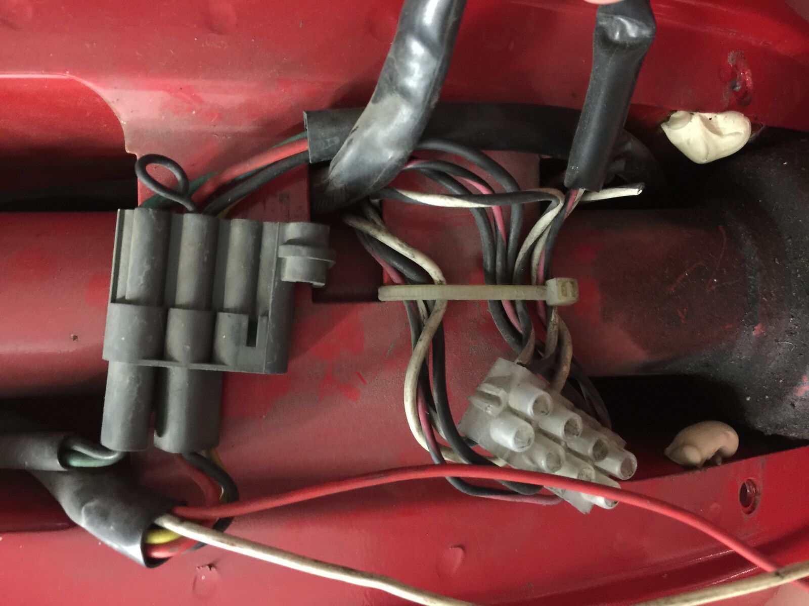

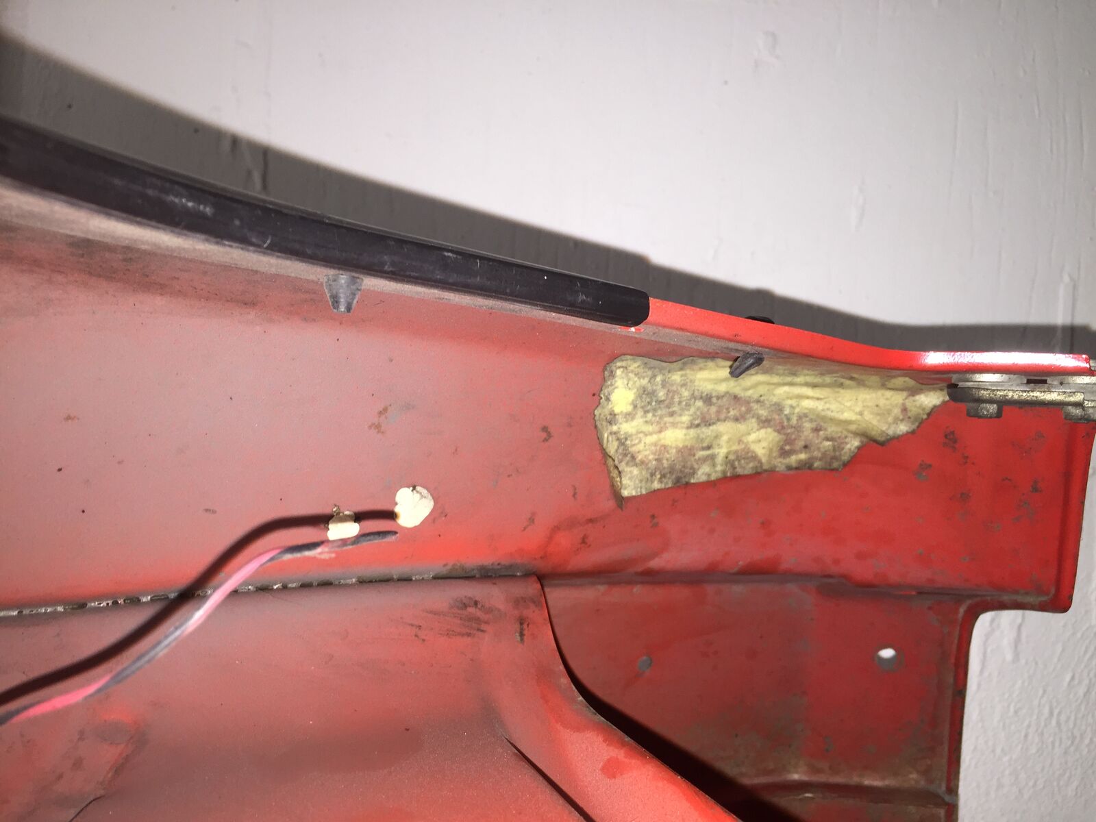

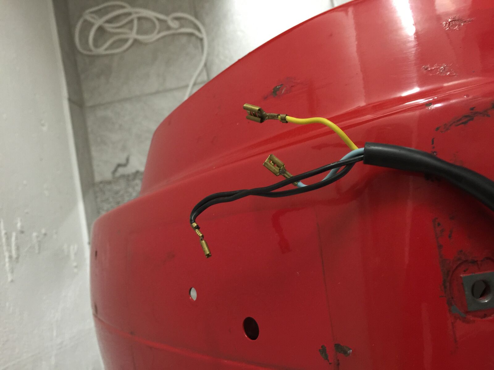

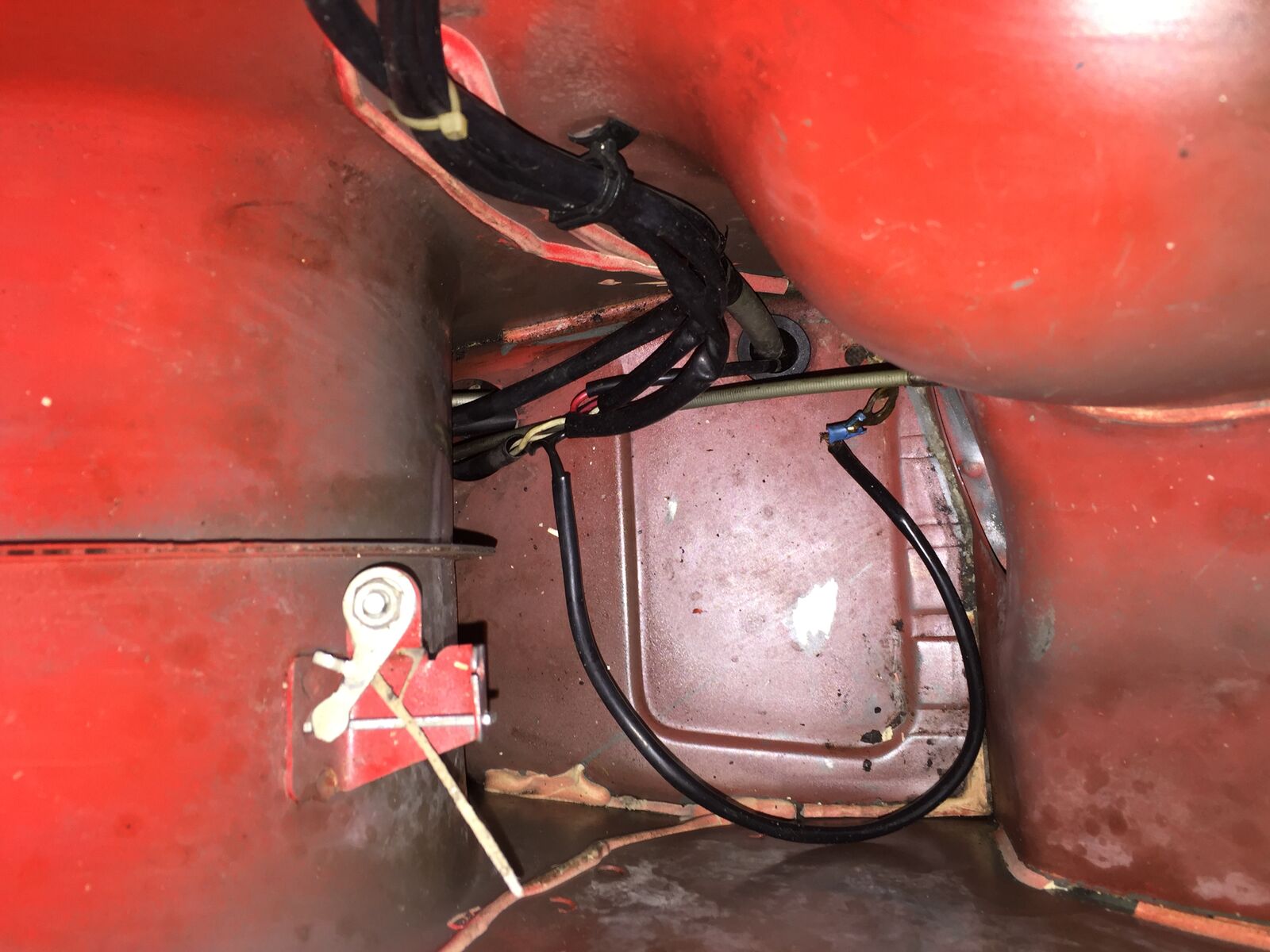

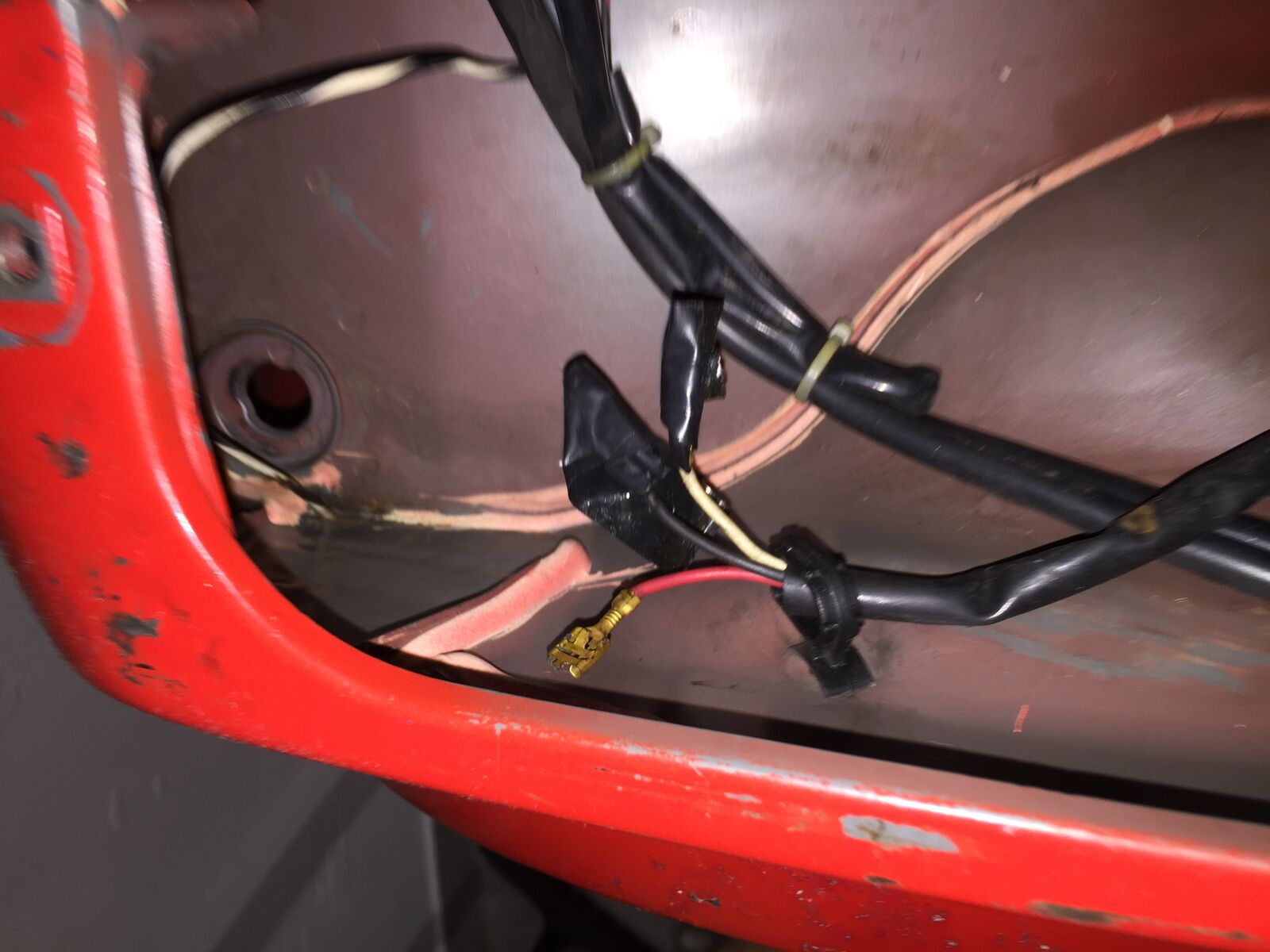

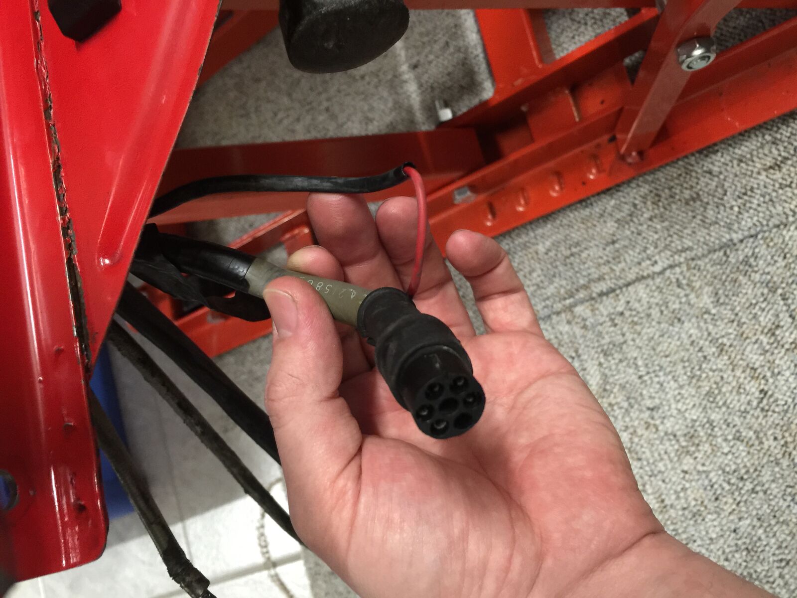

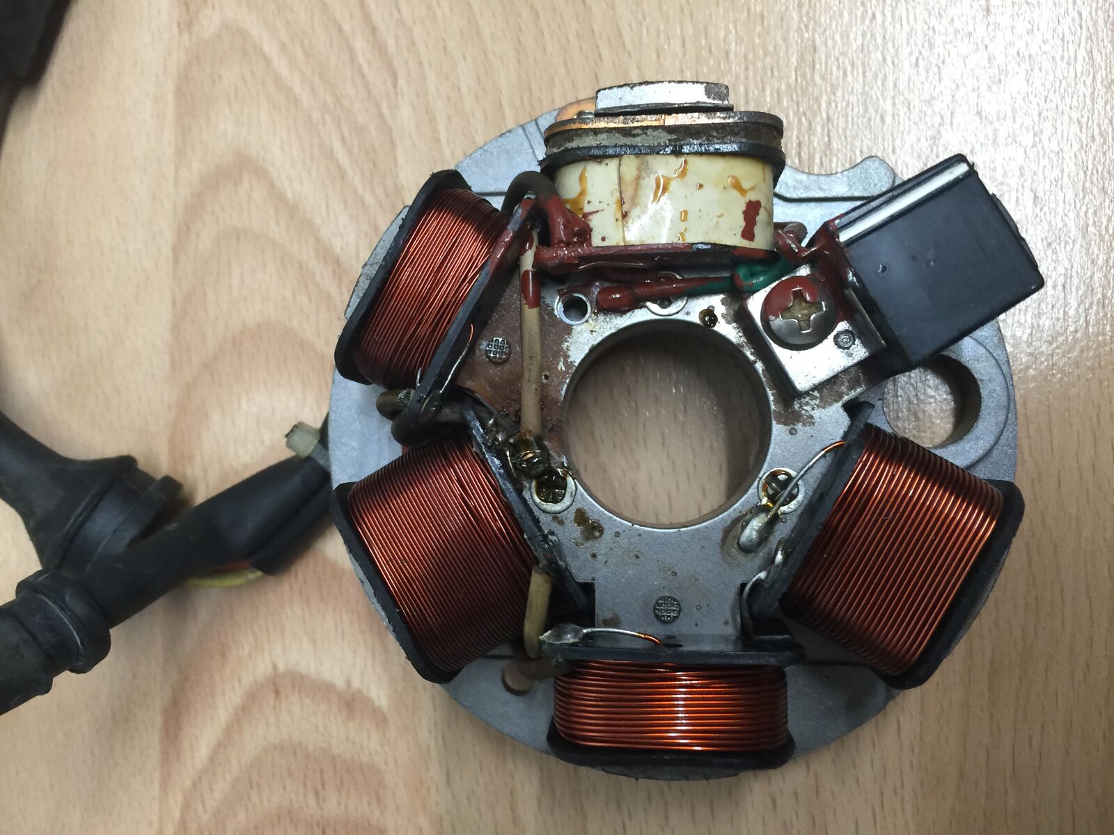

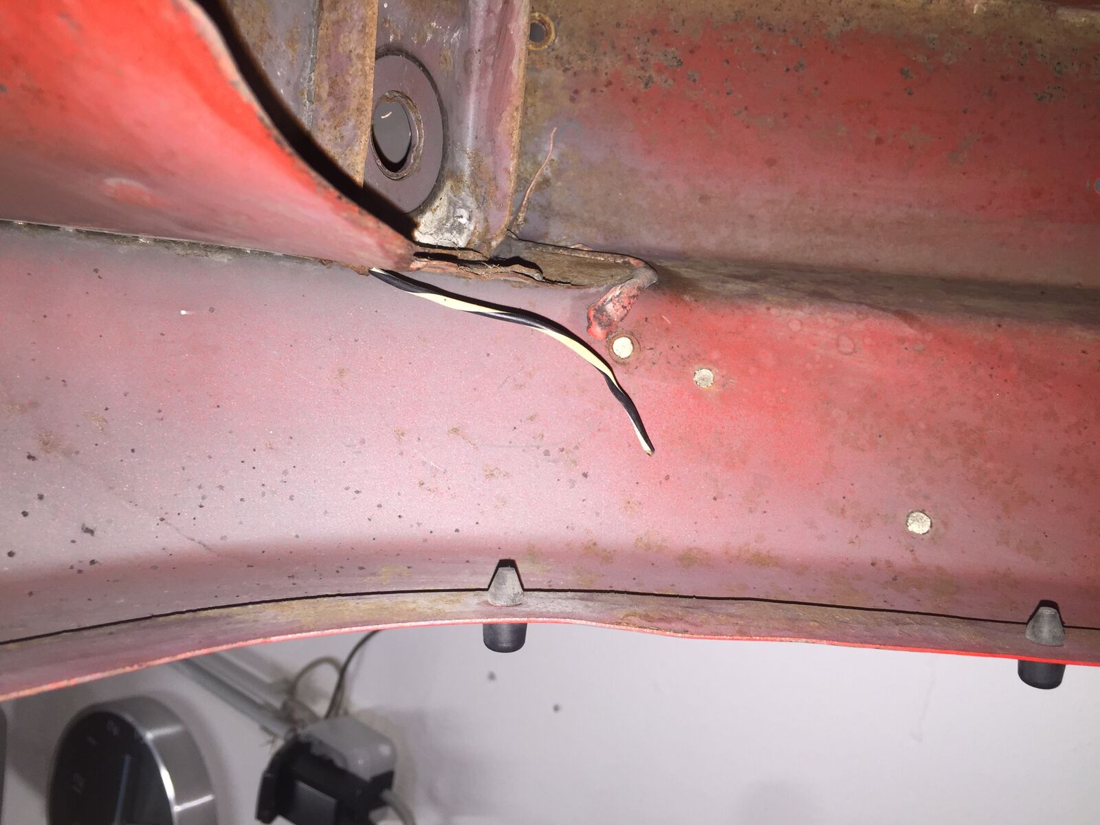

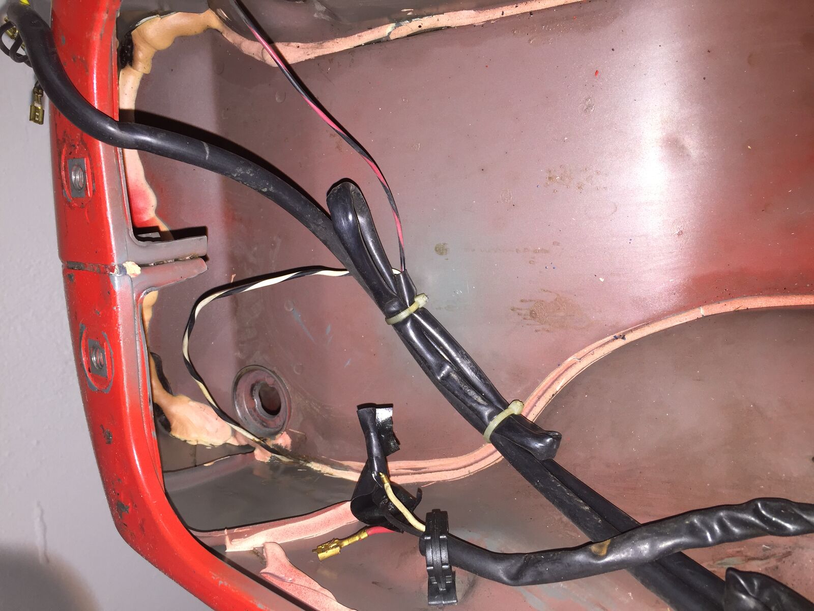

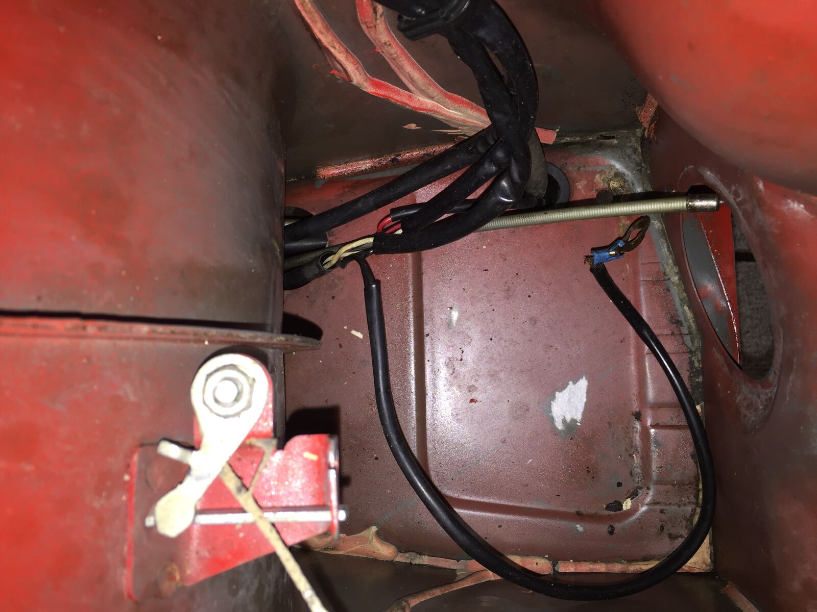

    Hier Bilder von den verfügbaren Kabeln

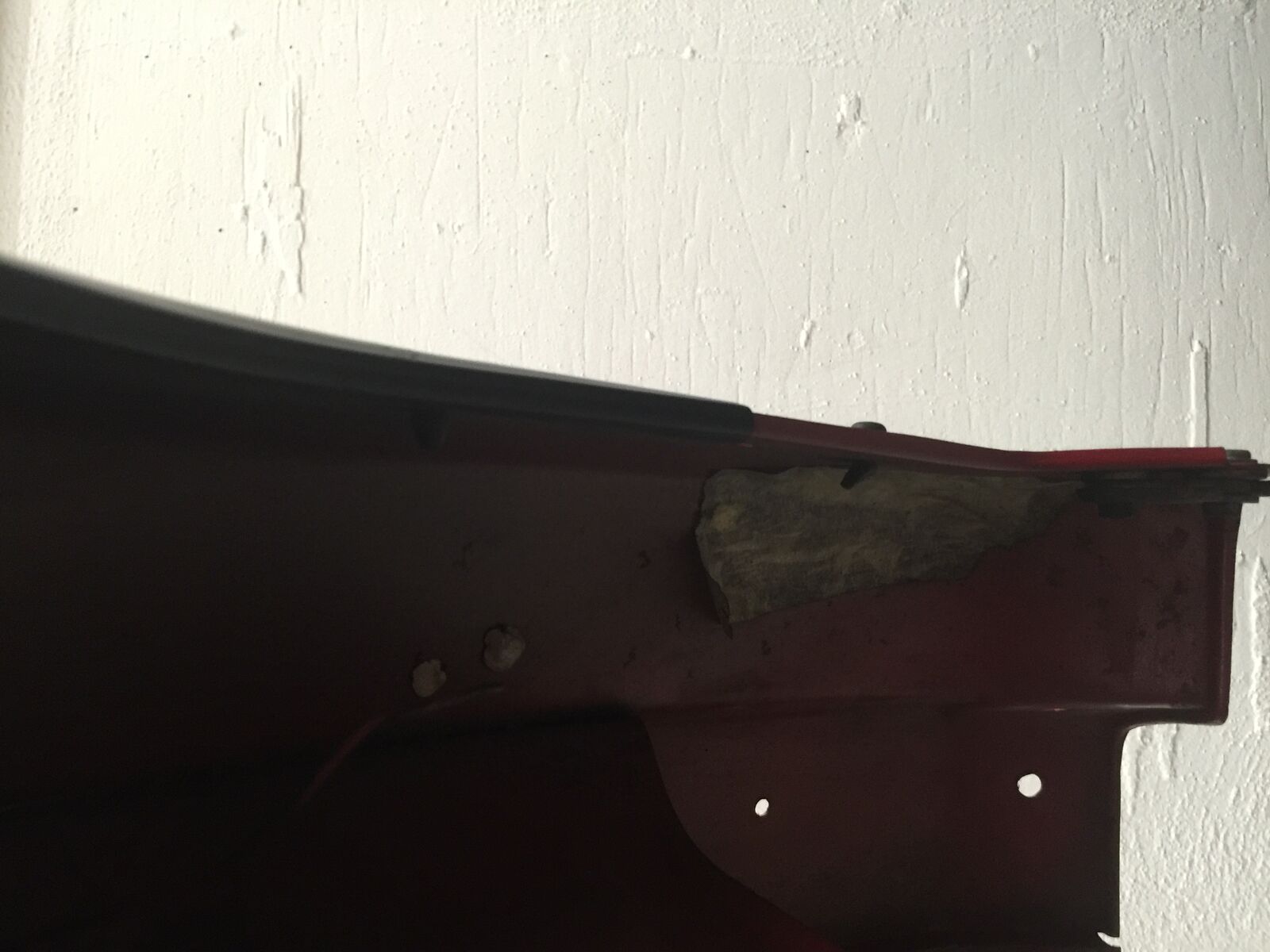

    • February 9, 2016 at 17:06
    sei mir nicht böse, aber ich trau dem RMS braten keine 5 meter. das zeug hat mich schon mehr geld gekostet als ich sparen konnte.
    soviel billiger als ne bgm und oder ne mazzu sind die auch nicht. zumal n malle 136 alt durchaus 30 ps von sich geben kann, wenn man alles richtig macht. selbst drehschiebergesteuert sind 9 ps eigentlich plug and play und warum sollte man da eine welle einbauen, die schlechter zu sein scheint als ne originale. ne mazzu ist da sicherlich ncith falsch.
    zum kabelproblem:
    das ding scheint eine von den allerallerallerallerersten zu sein und scheint noch im originallack? edith sagt: doch nicht, (trittblech), ist aber gut gemacht :)
    schau doch bitte mal von innen in den bereich wo mal blinker gewesen sein müssten, ist dort was geschweißt worden? das ist zu 99% von innen sichtbar.
    wie issn die rahmennummer von dem ding? als nicht das präfix, sindern die zahl (letzten 2 stellen aus XXen zb 0000012xx)
    edith sagt: löcher für blinker sind da, aber keine schweißspuren... hm, evtl hatte sie mal aufgesetzte blinker? hatte ich so noch nie gesehen. ggf n beneluxmodell oder was schweizerisches. die hatten andere blinker.
    der 12 volt umbau ist nicht ganz einfach
    kannst du mit nem messgerät umgehen? alternativ könntest du einfach den bgm conversionkabelbaum für v50 reinstricken. wenn du die klemmleiste unter der kaskade erhalten willst, dann isses schwierig. die steckerchen (molex) gibts bei würth und du brauchst ne crimpzange dafür.
    oder wir bauen einfach nen pk-xl kabelbaum ein und zwicken die blinkerkabel ab :) hat ja schon einer vorgemacht, dann isses recht einfach. diesen umzubauen ist aufwendig. (wegen batterie auf ohne batterie umrüsten ectpp, bzw von 3 kreis auf 1 kreis umrüsten... bäh. evtl müssen noch schalter getauscht werden... )

    Edit: Bilder

    • February 10, 2016 at 10:40
    der kombistecker passt nicht, da stimmt die belegung nicht mit dem "12 volt" modell überein.
    das kann man allerdings umpinnen. dann fehlt ein kabel "zum spannungsregler" und eins "vom spannungsregler"
    dann muss man die 3 stromkreise auf einen zusammenlegen.
    ich weiß nicht welcher bremlichtschalter am fußpedal verbaut ist, hier mal neachsehen, es muss ein "schließer" rein. im regelfalle sind bei den selbstregelnden zündungen "öffner" verbaut, mit denen der bremslichtstrom auf masse gelegt wird.
    Die Änderung hier bedarf des Ziehens eines weiteren Kabels. Jetzt wirds schon puzzelei, die ich persönlich nur bei notfällen machen würde, nicht bei "vollreparaturen".
    Du kannst den Kabelbaum einer XL nehmen, den einer PK-S aber bitte: ohne elestart, mit bremslicht.
    Bei den Elestartkabelbäumen kommt immer ein Überraschungsei: die gab es in 3 Versionen:
    1) 1 stromkreis mit gg b+ masse C regler
    2) 3 stromkreise mit A A G B+ Masse Regler
    3) 3 stromkreise mit A A G B+ Masse Regler mit Tankanzeige über Batterie.
    so, wie hoch schätzt du die Wahrscheinlichkeit ein, dass du den richtigen erhälts?

    Wofür sind die 3 Kabel (im dritten Bild) rot,weiß,scharz nähe Stoßdämpferaufnahme,
    und das einzelne Lose etwas dickere Kabel im Vergaserraum (Bild 6)
    1,013
    60,198
    11,657
    • February 10, 2016 at 15:34
    schwarz rot weiß: ich mutmaße, dass hier das blinkrelais angeschlossen wurde. genau kann ich dir das nicht sagen, leider.
    rot= spannung von batterie oder woher auch immer
    schwarz masse
    weiß zum blinkerschalter.
    im großen und ganzen scheint das ein erweiterter ET3 kabelbaum zu sein.
