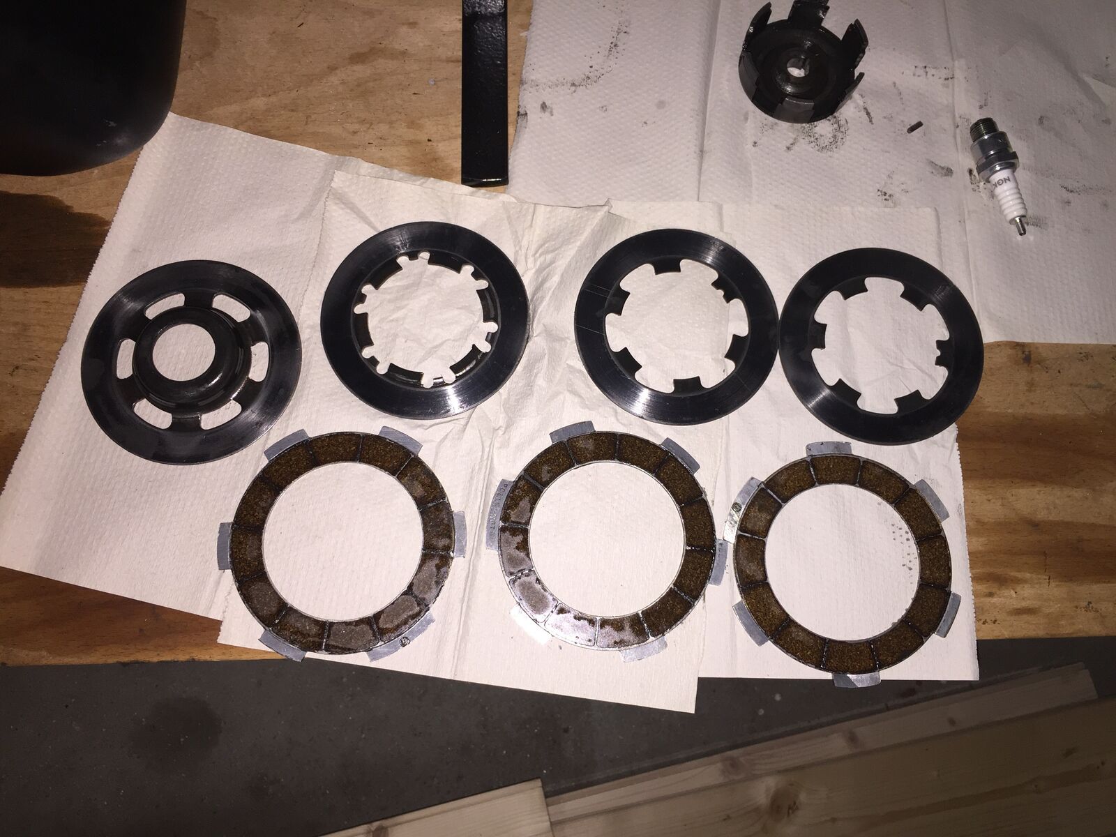

    • #131

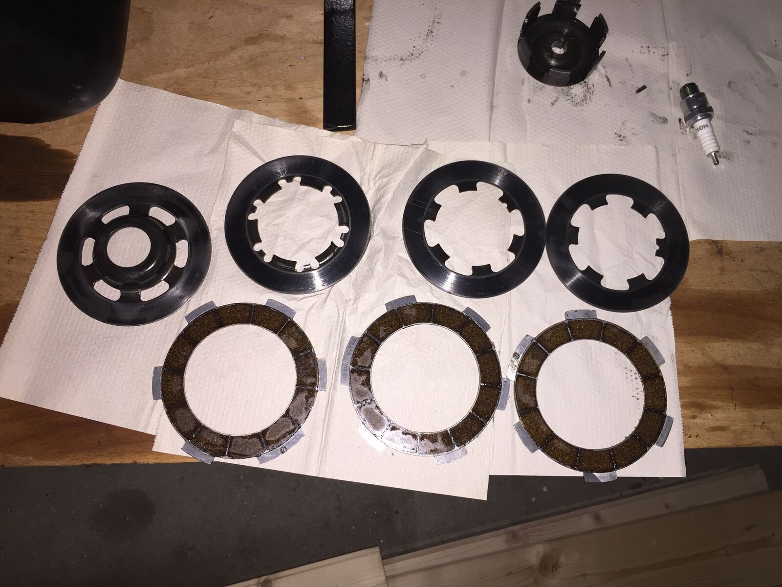

    Hier nochmal ein Foto von den Belägen.

    • #132
    Die Große Zunge der Beläge lässt doch auf Polini Alu Beläge schließen.

    • March 3, 2016 at 20:11
    • #133
    Da steht wie gesagt überall Polini drauf. Und die sehen aus wie alu und sind sehr leicht.
    Mehr kann ich als Laie auch nicht sagen.
    Also Leerlauf ist meines Erachtens drin. Aber ich kann die Zahnräder nicht bewegen. Also muss ich ja irgendwas falsch machen -___-

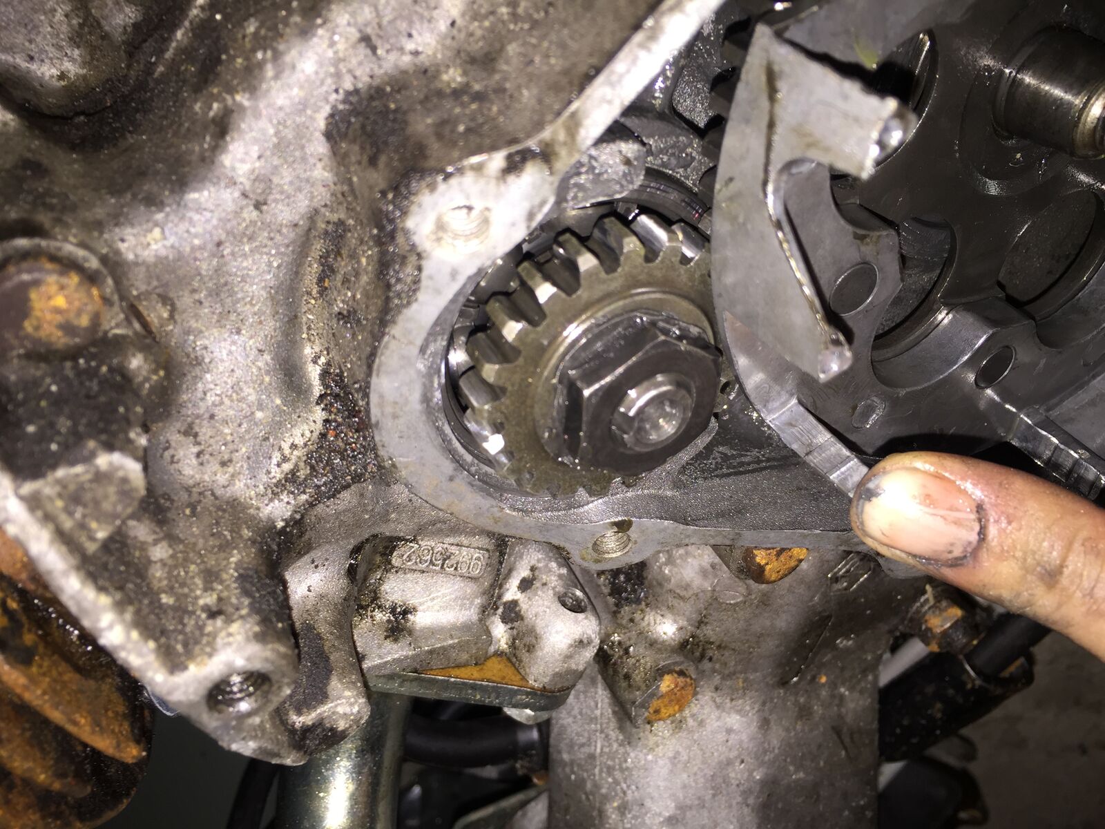

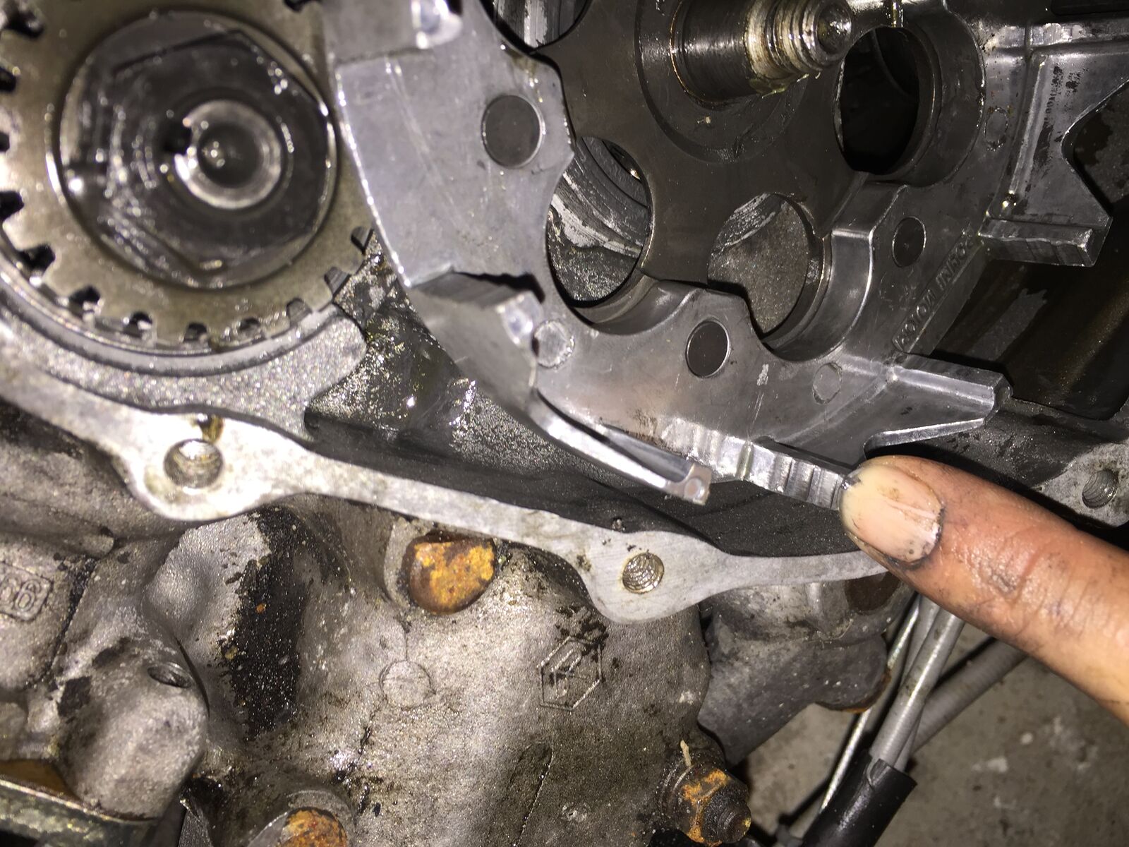

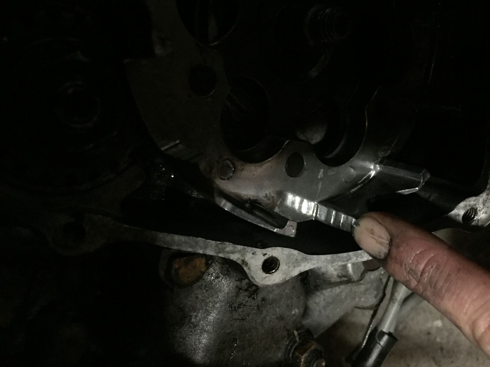

    @fgib
    Meinst du diese Riefen?
      • 120.66 kB
      • 148
      • 321.11 kB
      • 156
      • 305.38 kB
      • 154
    Wer kämpft kann verlieren, wer nicht kämpft hat schon verloren.
    #vespicture INSTAGRAM

    Alu Primär is geil fahre ich in meiner V50 auch ... mit 112ccm macht das auch richtig Spaß !
    Die riefen bleiben nicht aus , kannste raus feilen

    • March 3, 2016 at 20:28
    • #138
    das gibts nur bei der 2.95.
    Sollte die dann sein.
    Die riefen meine ich, ja!
    Finde ich nicht unbedingt geil.
    Kannste Rausfeilen, dann Wird das Spiel aber Größer.
    Umso schneller sind neue, Tiefere Riefen drin. Geräusche machts dann Vermutlich auch mehr.
