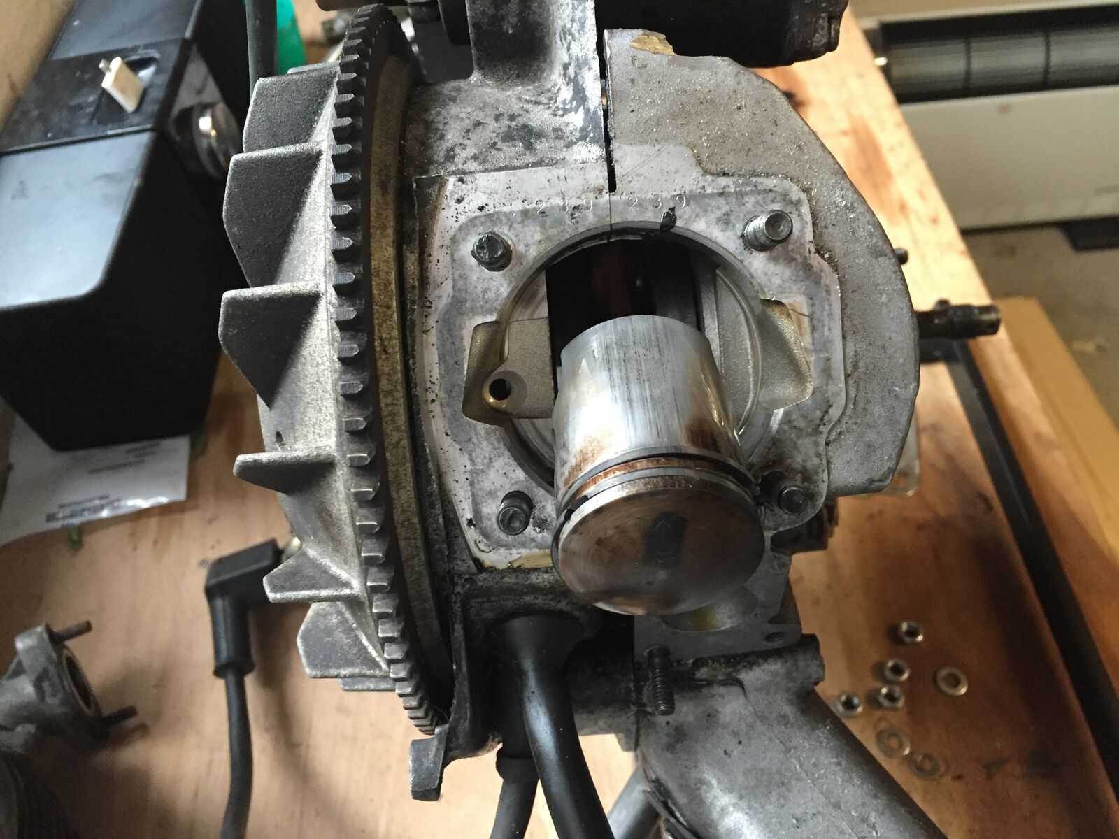

    Ok BJ 90 ! Mein Fehler!
    Sieht nicht danach aus als wäre da was bearbeitet worden oder ?

    Nö da is noch alles jungfreulich

    die 3,0er ist die optimale übersetzung für alles um 100-115 kubik.
    für nen 75er ist die schon ordentlich lang. da wäre der vierte ne art "overdrive"... für original... kannste knicken.
    die riefen rausfeilen? einfach so lassen wie es ist.
    mach bitte nochmal an der kurbelwelle vorbei n foto von der drehschieberdichtfläche.
