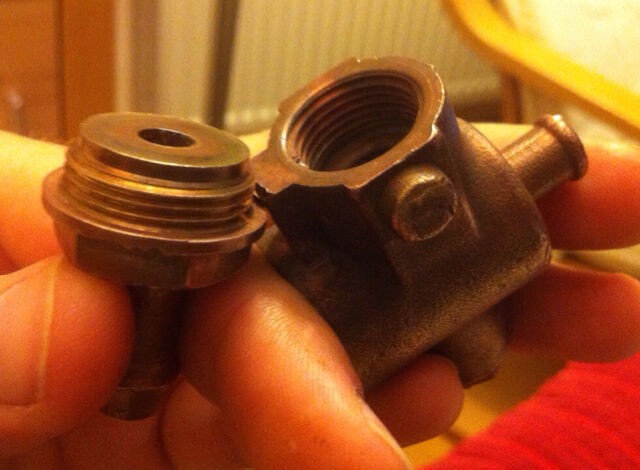

    Hier mal eine Frage Offtopic, da es hier um ein anderes meiner Hobbys geht: Espressomaschinen. ;)
    An einem Dreiwegeventil meines Wasserfilters ist ein Tüllenanschluss, ich hätte dort aber gerne einen Standard 3/8" Flexschlauchanschluss dran. Leider ist das Gewinde weder zöllig, noch metrisch. :-/ Aber vielleicht kann mir jemand von euch hier helfen. Der AG Durchmesser an der Tülle ist ca. 19,8mm, der IG Durchmesser am Ventil ca. 18,7mm und die Gewindesteigung ca. 1,25mm.
    Um jede Hilfe um nen Adapter zu finden wäre ich dankbar, sonst kommt halt die Tülle ab und ich schneid ein 1/4" Gewinde o. ä. rein.

    M20x1.25? Feingewinde gibt es soooo viele!
