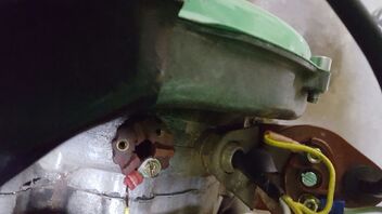

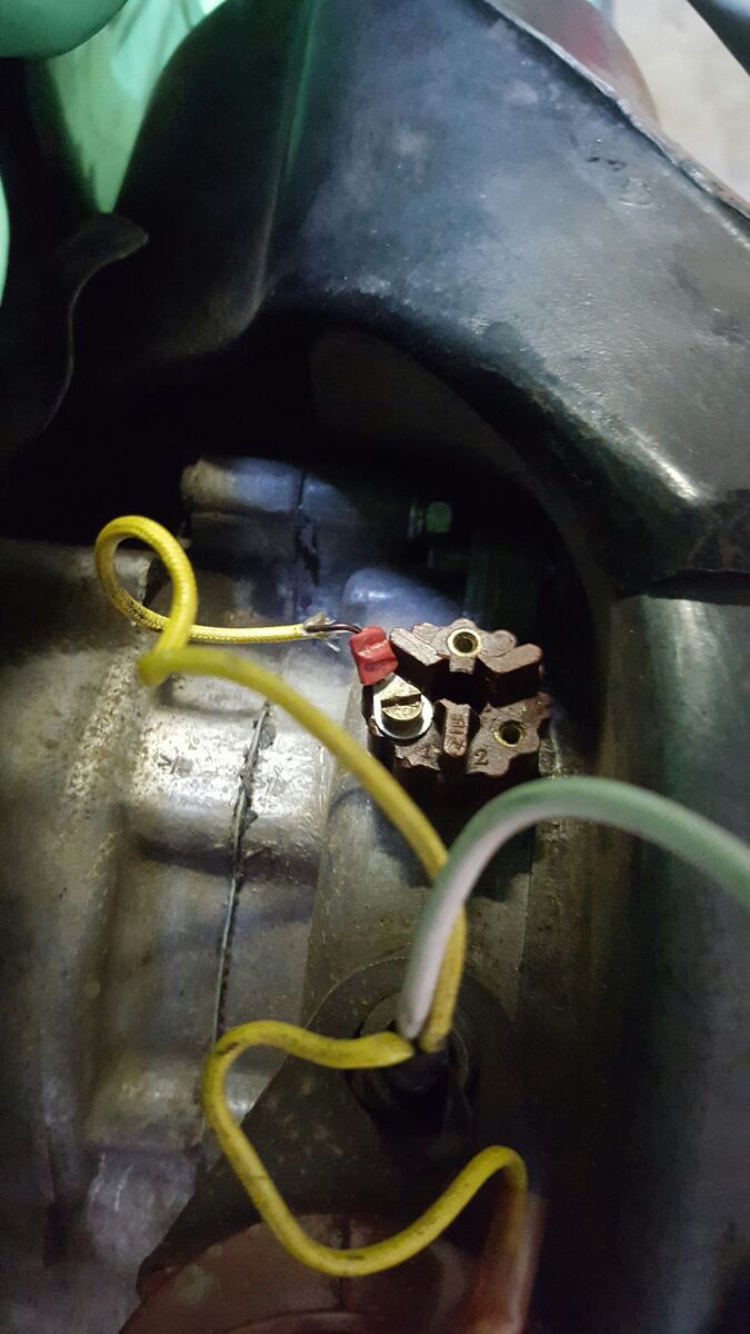

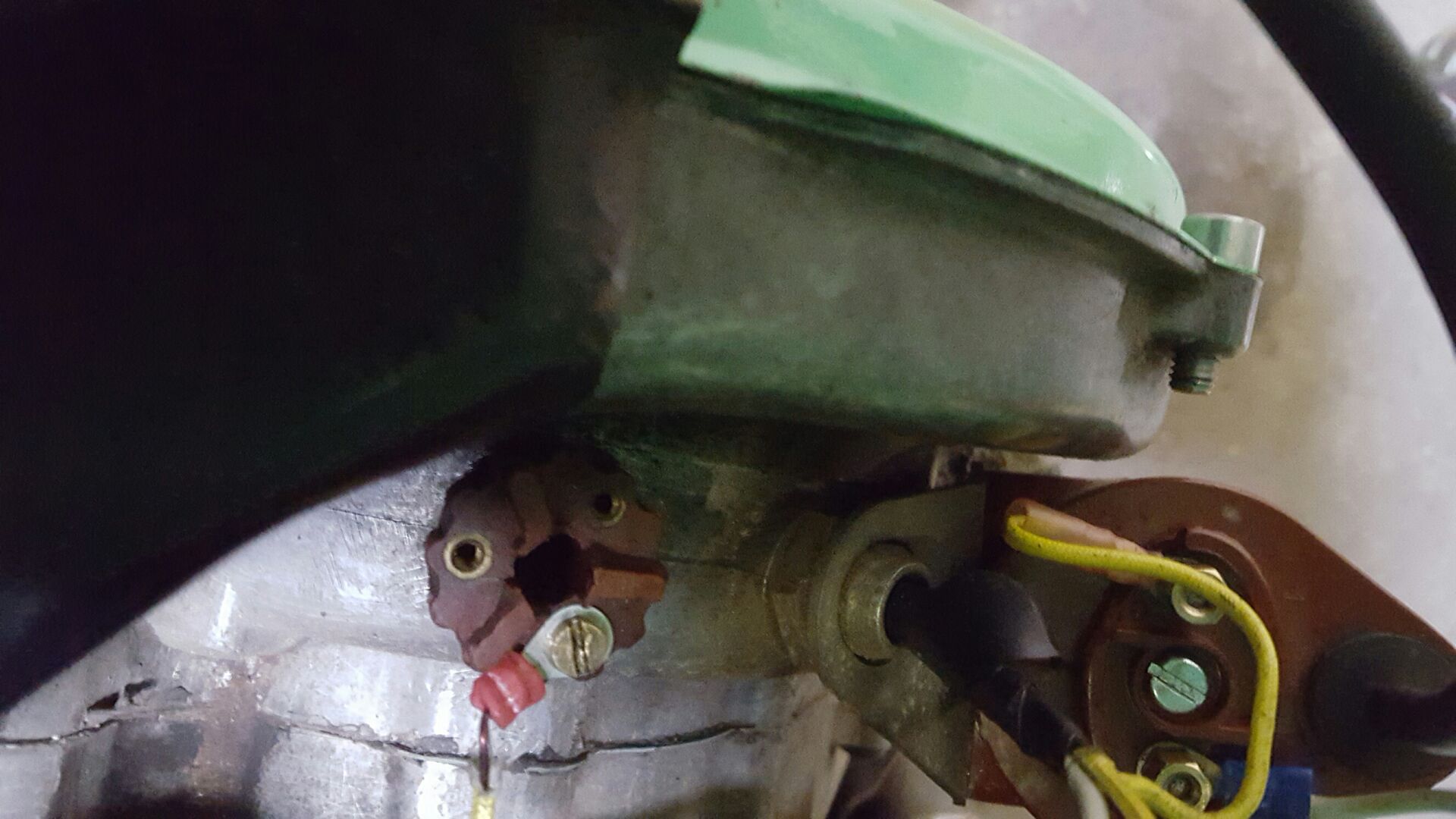

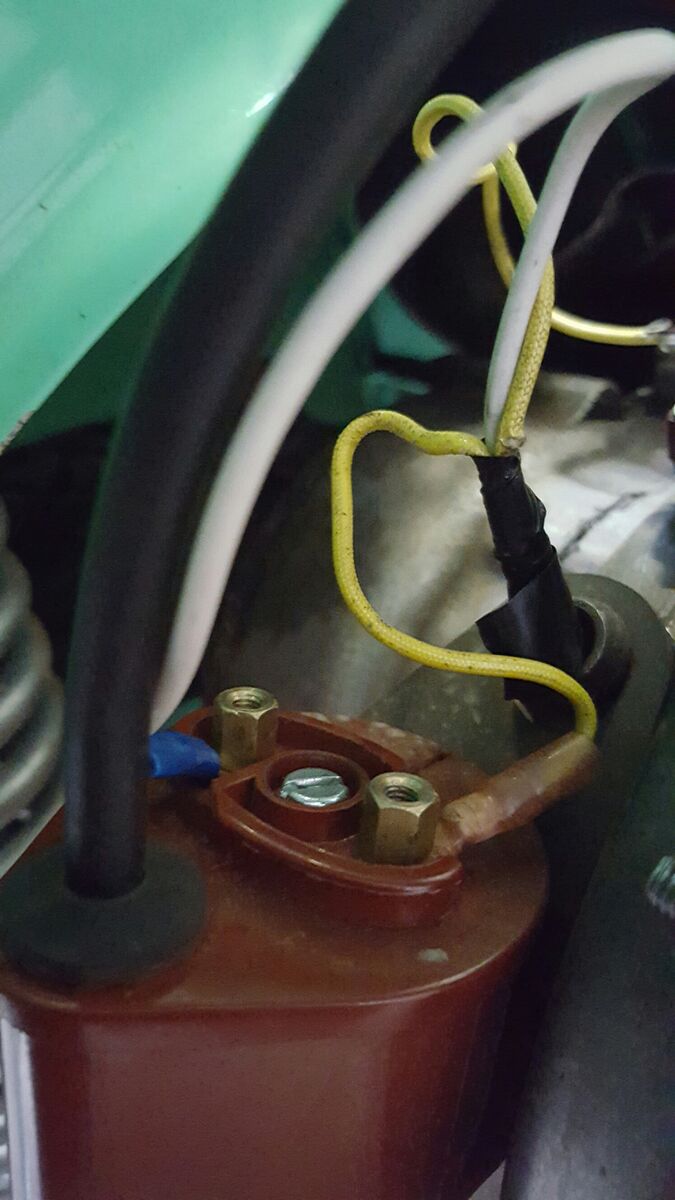

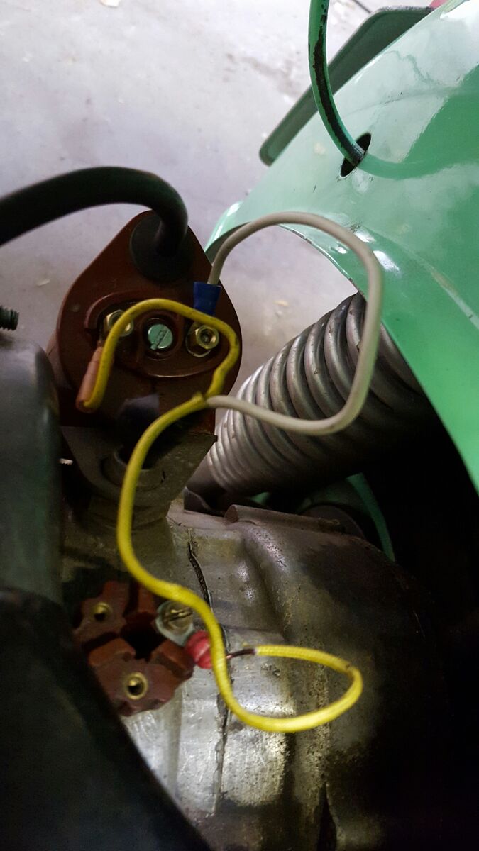

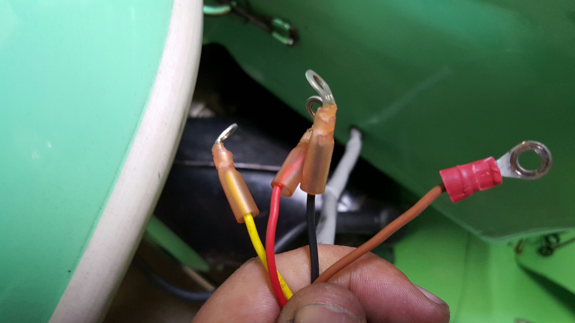

    Hi zusammen,
    nach langer Zeit wollte ich mal wieder ein schönes Projekt machen. Es sollte eine V56 ACMA werden. Jetzt bin ich soweit dass alles läuft. Nur die Elektrik macht mir echt Kopfweh.
    Kennt sich hier vl. jemand mit der ACMA Elektrik aus? Es geht erstmal konkret um 4 Kabel die am Motor aus dem Rahmen kommen und wohl Licht und Hupe versorgen. Ich bezweifel auch dass diese Zündspule die ich habe original so soll. Habe bisher keinen Schaltplan gefunden wo diese drauf verzeichnet ist. Ich hänge einfach mal Fotos hier an! Vl. kann ja jemand was dazu sagen. Wäre ganz klasse! Vielen dank und beste Grüße
    Julius

    Also die Zündung ist definitiv nicht original. Acma hat eine innenliegende Zündspule. Da bleibt dir nur durchzutesten was dein vorbesitzer sa gemacht hat. Eigendlich solltest du 2 Zündspulen Kabel haben und ein kill Kabel. Dazu dann das Zündkabel das aus dem Motor kommt.
    Ob das Normal ist?
    Na ich hoffe nicht!

    konnte zwischenzeitlich ermitteln dass die acma doch eine aussenliegende ZS hatte. Aber BJ 56 wohl. Jetzt muss ich nur noch rausfinden wie das alles aufgebaut is. Aber danke trotzdem!

    Hast du mal bei VespaServico die Schaltpläne der verschiedenen V50-Modelle angeschaut. M.E.n. müssten die annähernd gleich sein.
    Event. hilft dir auch der hier.
    Oder aus dem GSF

    Ja stimmt ab 56 kann es auch aussenliegend sein. Kenntnisse mich mit den neuen Modellen nicht so aus :)
