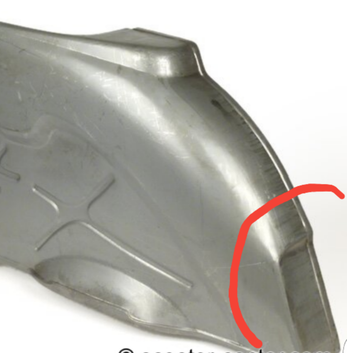

    • March 20, 2016 at 22:02
    Hallo
    Kann mir einer bitte die Maße von der kennzeichenmulde sagen. Höhe und breite.
    So wie ich das gesehen hab ist das an der vbb ja flach und nicht einheitlich rund.
    Danke schön mal
      • 556.62 kB
      • 1,181 × 1,200
      • 244
  • kneitinger
    1,408
    253
    PX 200 - PX 210 Polini - PX 220 Malossi MHR - VBB Bausstelle
    VCR
    • March 21, 2016 at 05:50
    Bei der Vbb1 ist das Heck rund. Das Foto vom Hinterteil ist für eine VBB2T.

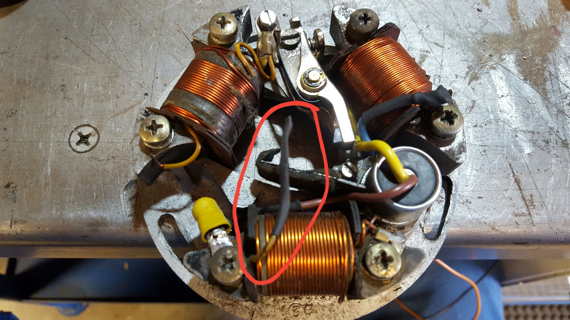

    • April 6, 2016 at 16:56
    Hallo zusammen
    Heute gab's einen neuen Kabelbaum den hab ich auch schon eingebaut hat ganz gut geklappt.
    Dann hab ich noch die zündgrundplatte ausgebaut da waren die Kabel auch alle brüchig und teilweise blank.
    So nun eine frage hat jemand einen AnschlussPlan von den spulen usw??
    Weil ein Kabel ist nicht angeschlossen
    Siehe Bild.
    Wohin gehört dieses kabel.
    Und von der zündgrundplatte gehen 5 kabel weg.
    Blau/schwarz/Rot/Gelb/Grün.
    Danke schön
