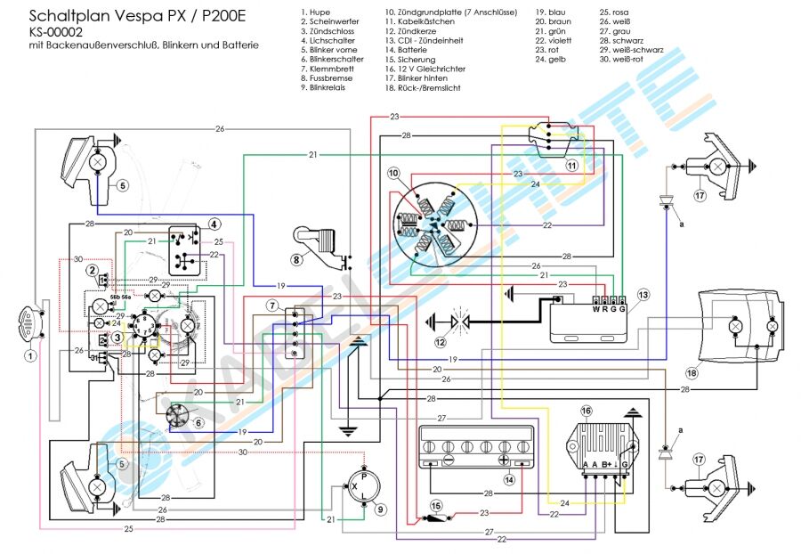

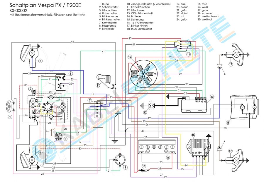

    Nen [lexicon='Schaltplan',''][/lexicon] habe ich zwar,kann ihn aber nicht lesen...
    Jetzt die Frage an euch die mir hoffentlich hilft: Hat jemand BILDER von der Verkabelung der Lampe und des Zündschloß.

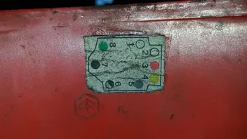

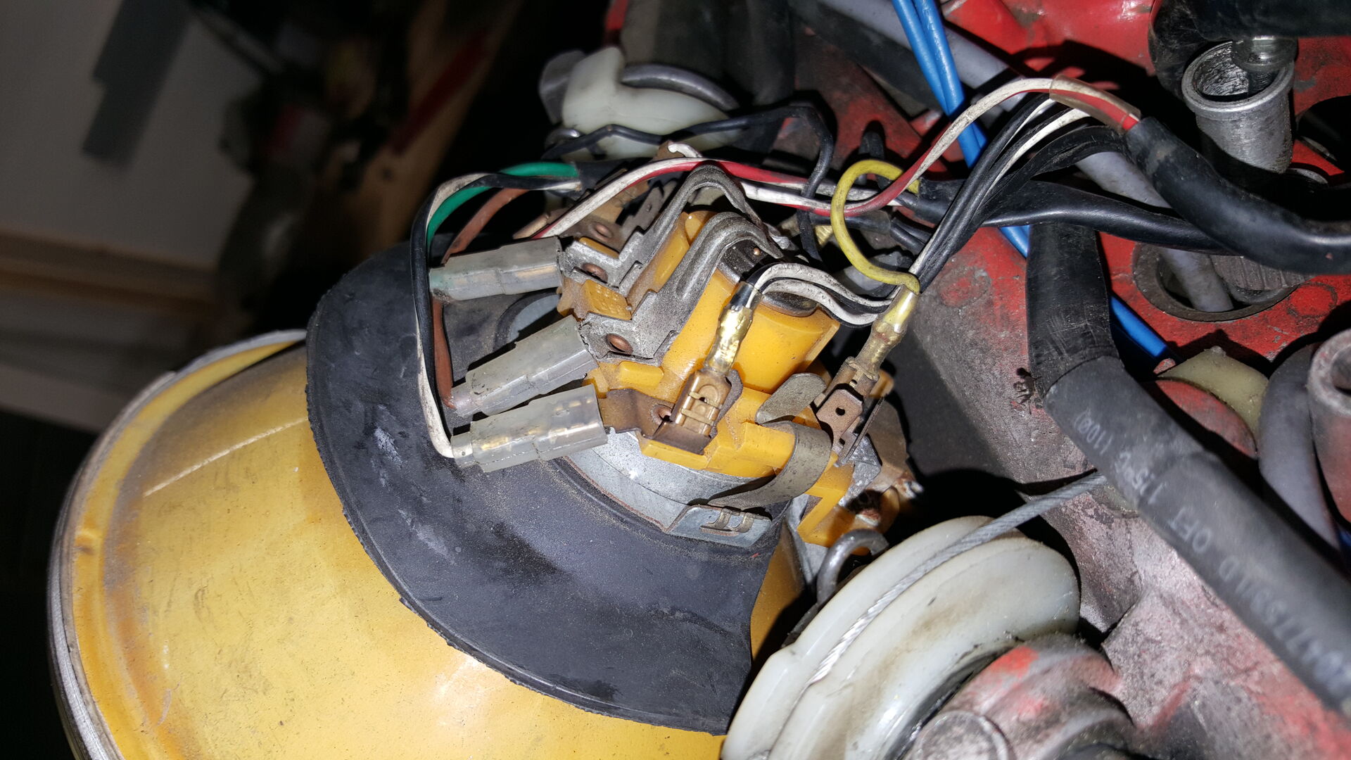

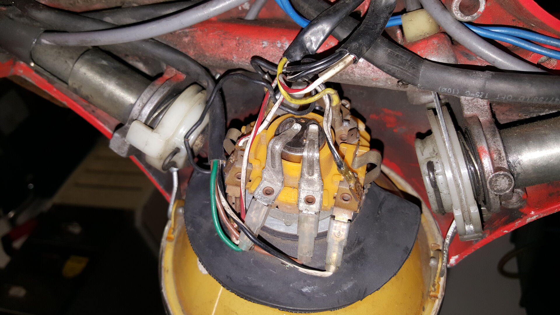

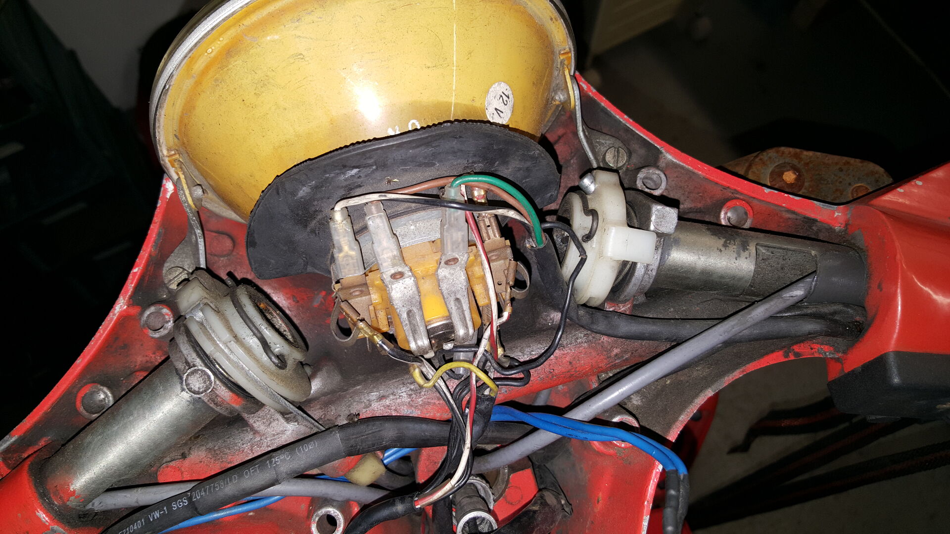

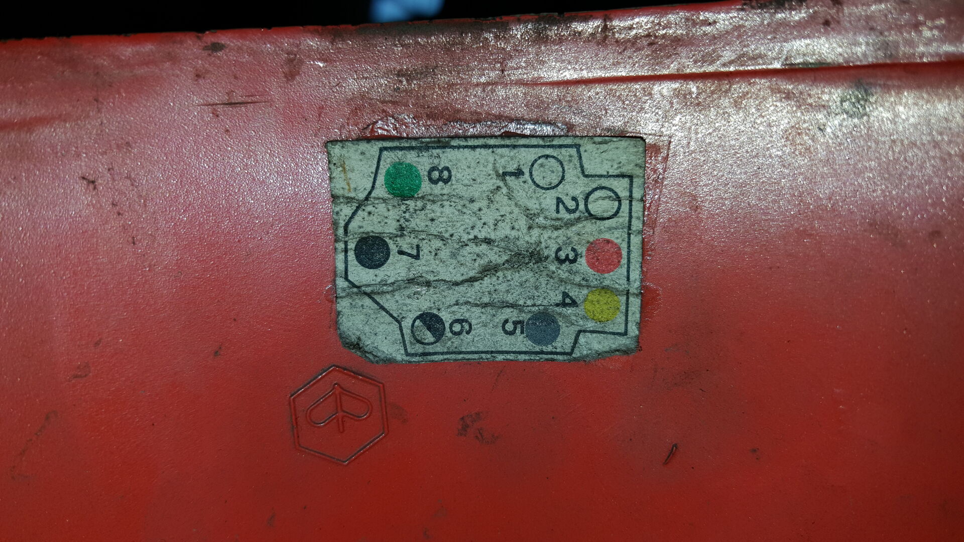

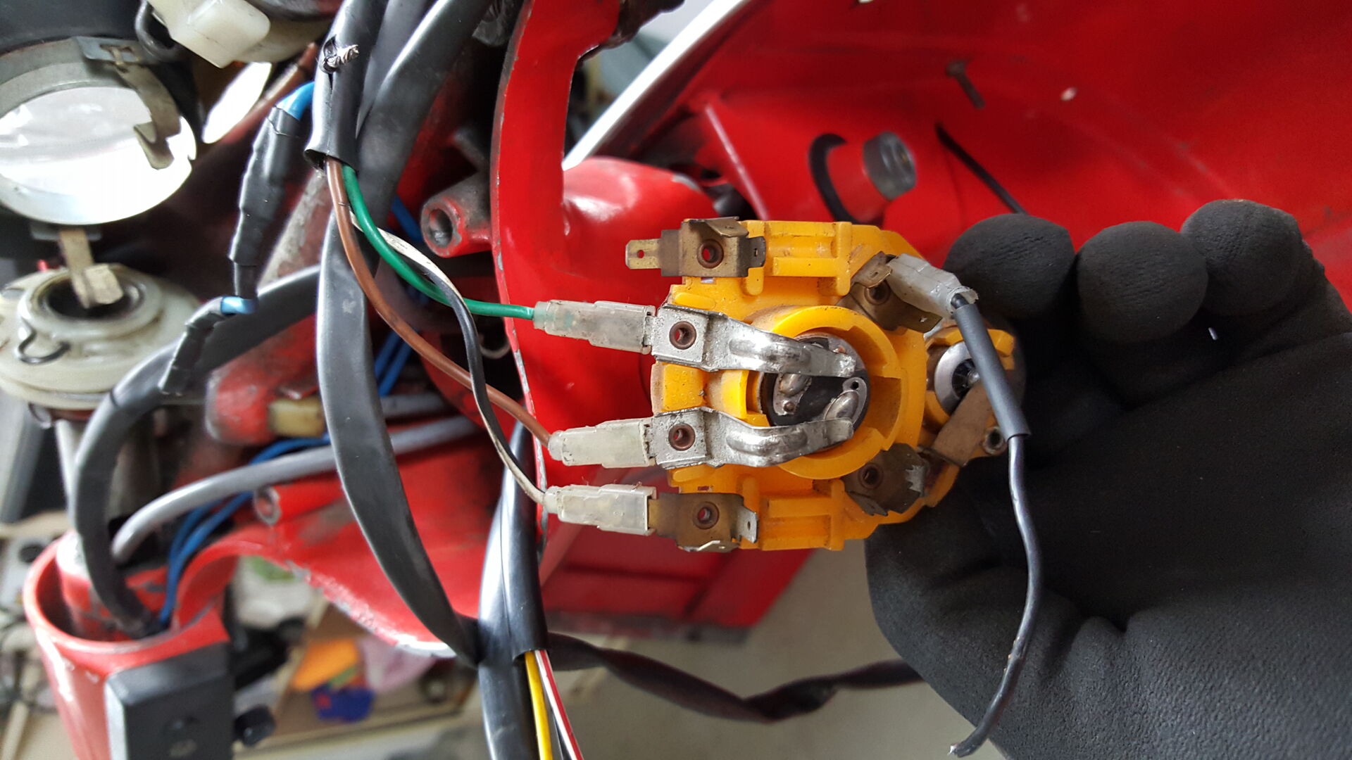

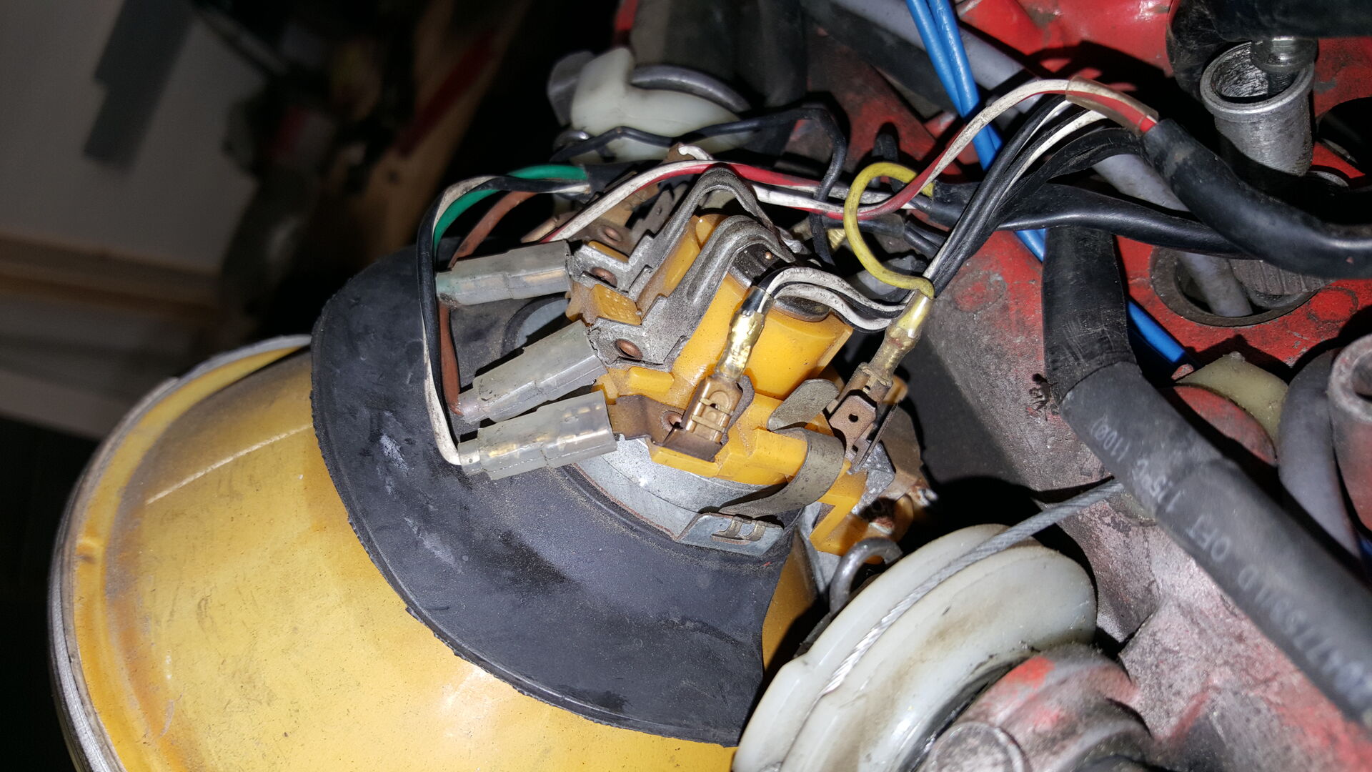

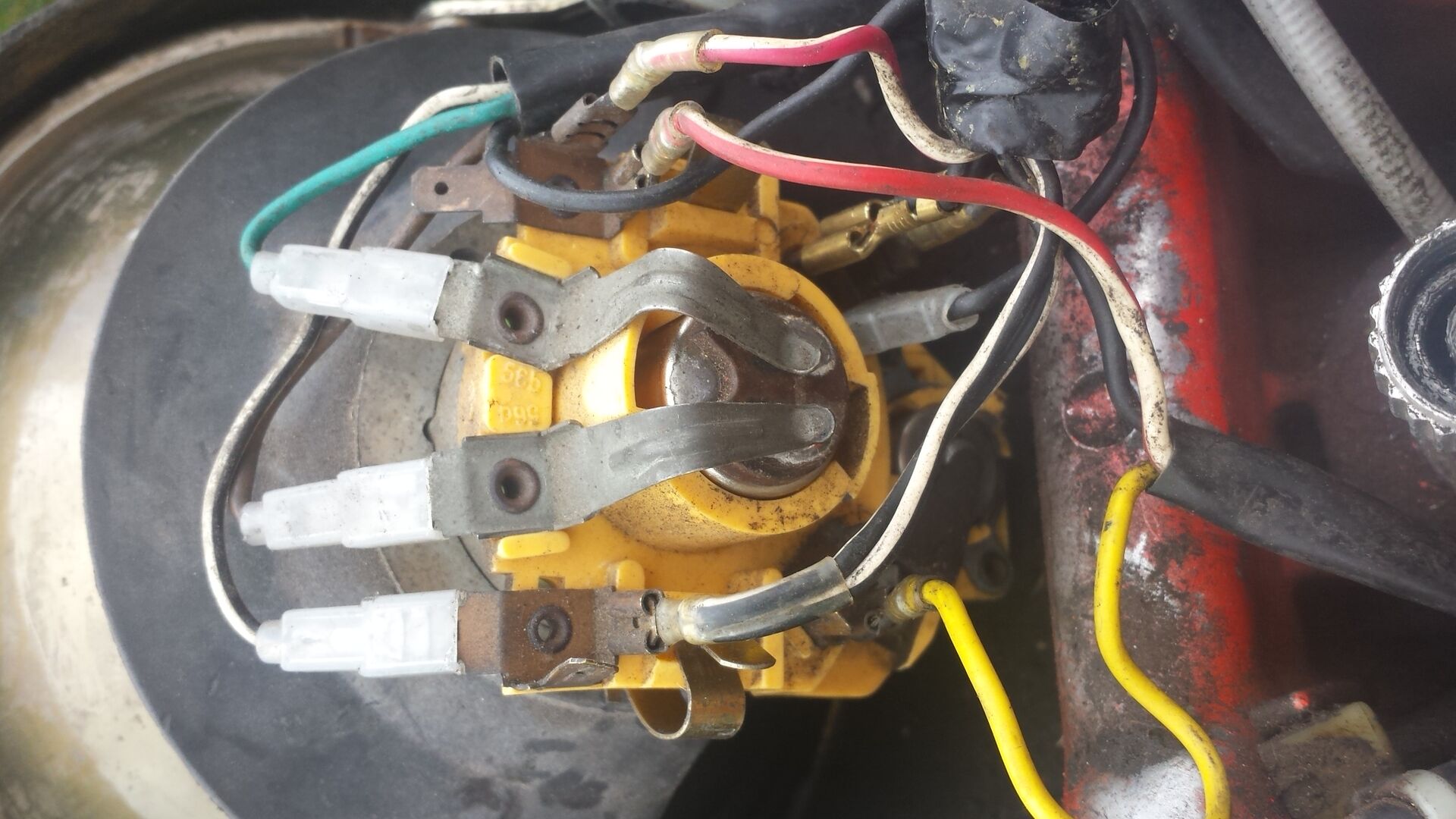

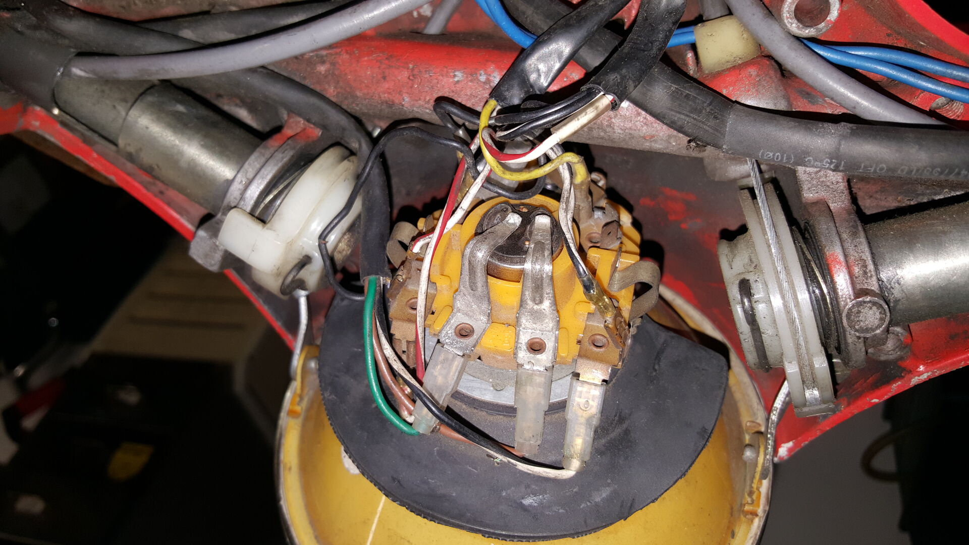

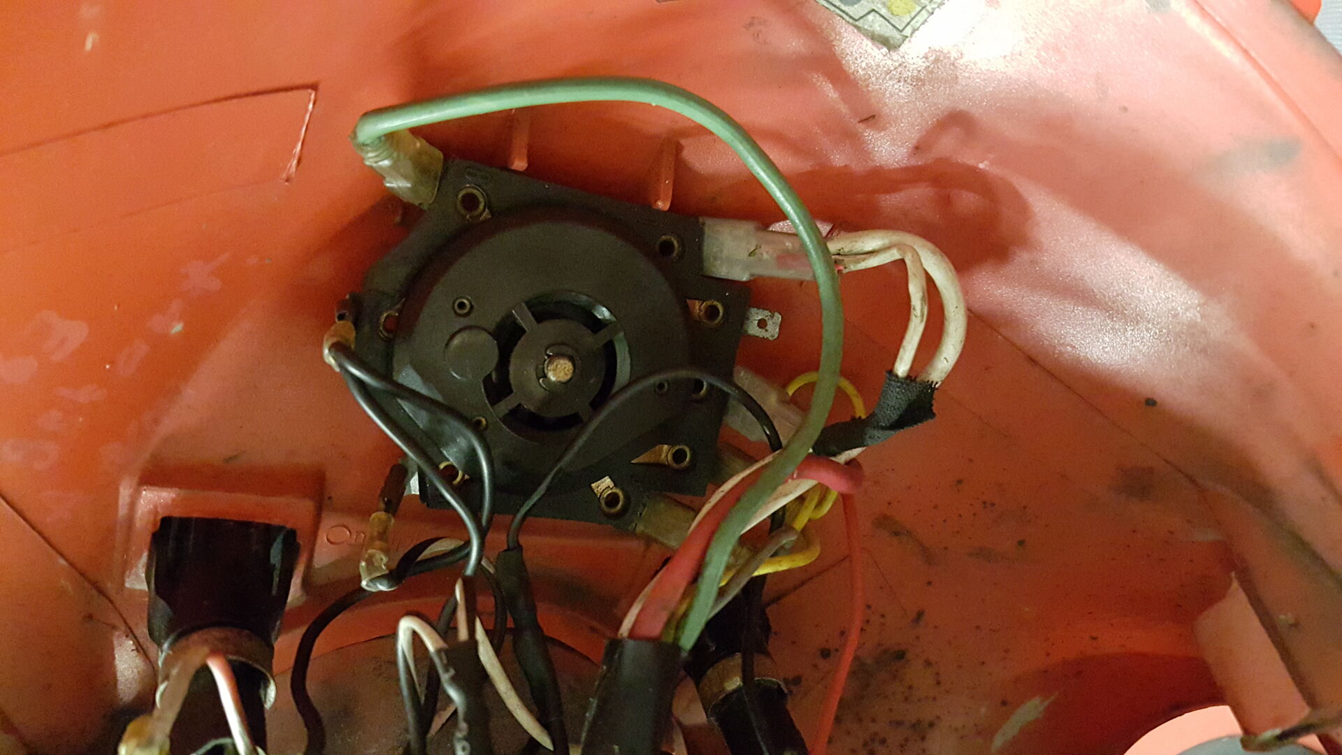

    Wenn du es gar nicht mehr hin bekommst dann sag Bescheid. Ich hab so eine leichte Elektronikaffinität und musste vor 3 Tagen meine Vespa verkabeln weil ich einen neuen Kabelbaum rein gebaut habe.
      • 252.92 kB
      • 1,920 × 1,080
      • 317.97 kB
      • 1,920 × 1,080
      • 325.99 kB
      • 1,920 × 1,080
      • 350.76 kB
      • 1,920 × 1,080
      • 251.01 kB
      • 1,920 × 1,080
      • 404.63 kB
      • 1,920 × 1,080

    Danke. Werde mir das heute mal anschauen. Aber ein paar passen jetzt schon nicht wie ich das so sehe

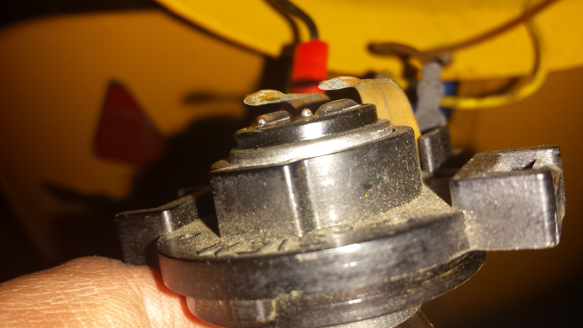

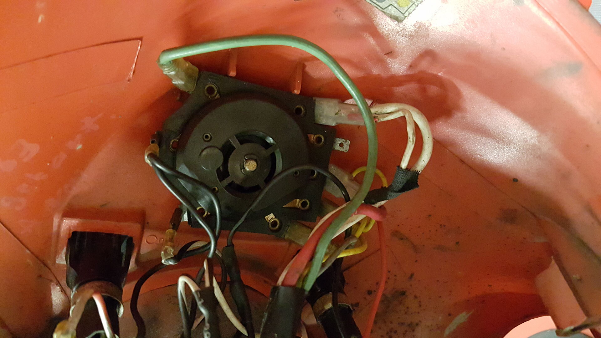

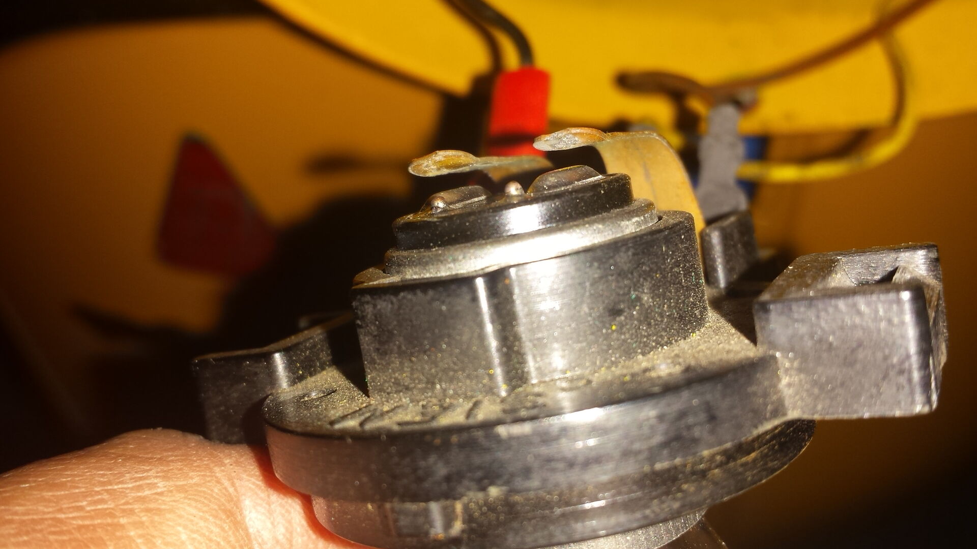

    Jau. Die von dir beschriebenen Symptome hat sie. Liegt aber wohl ehr dadran das ich Horst die Kabel irgendwo falsch drauf gesteckt habe. Bin heute erst spät von der arbeit heim gekommen. Und regnen tuts auch. Also habe ich erstmal bei der rally geschaut was da phase ist. Sie läuft. Nur die lampe funzte nicht. Das konnte ich allerdings selber beheben. Siehe Foto.
    Ich bin der beste :D:thumbup:
    Dann kanns sonntag ja zum Oldtimertreffen gehen

    Ha! Den gleichen Scheiß mit den nicht mehr an die Lampe drückenden Kontakten hatte ich bei meiner PX auch schon mal! Gut dass ich zuerst den gesamten Kabelweg vom Motor über die Stecker und Schalter zur Fassung gecheckt heb... :wacko:

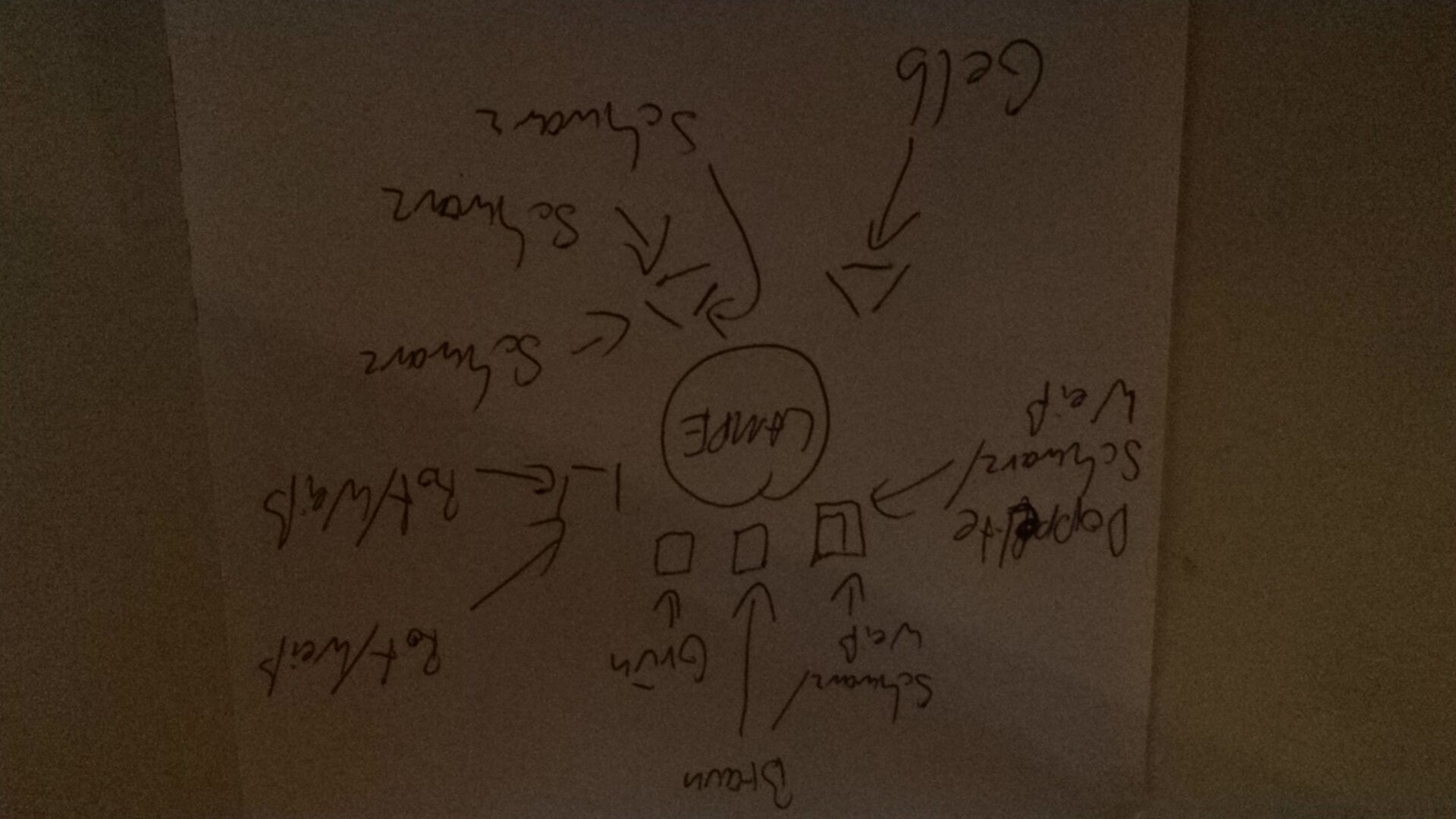

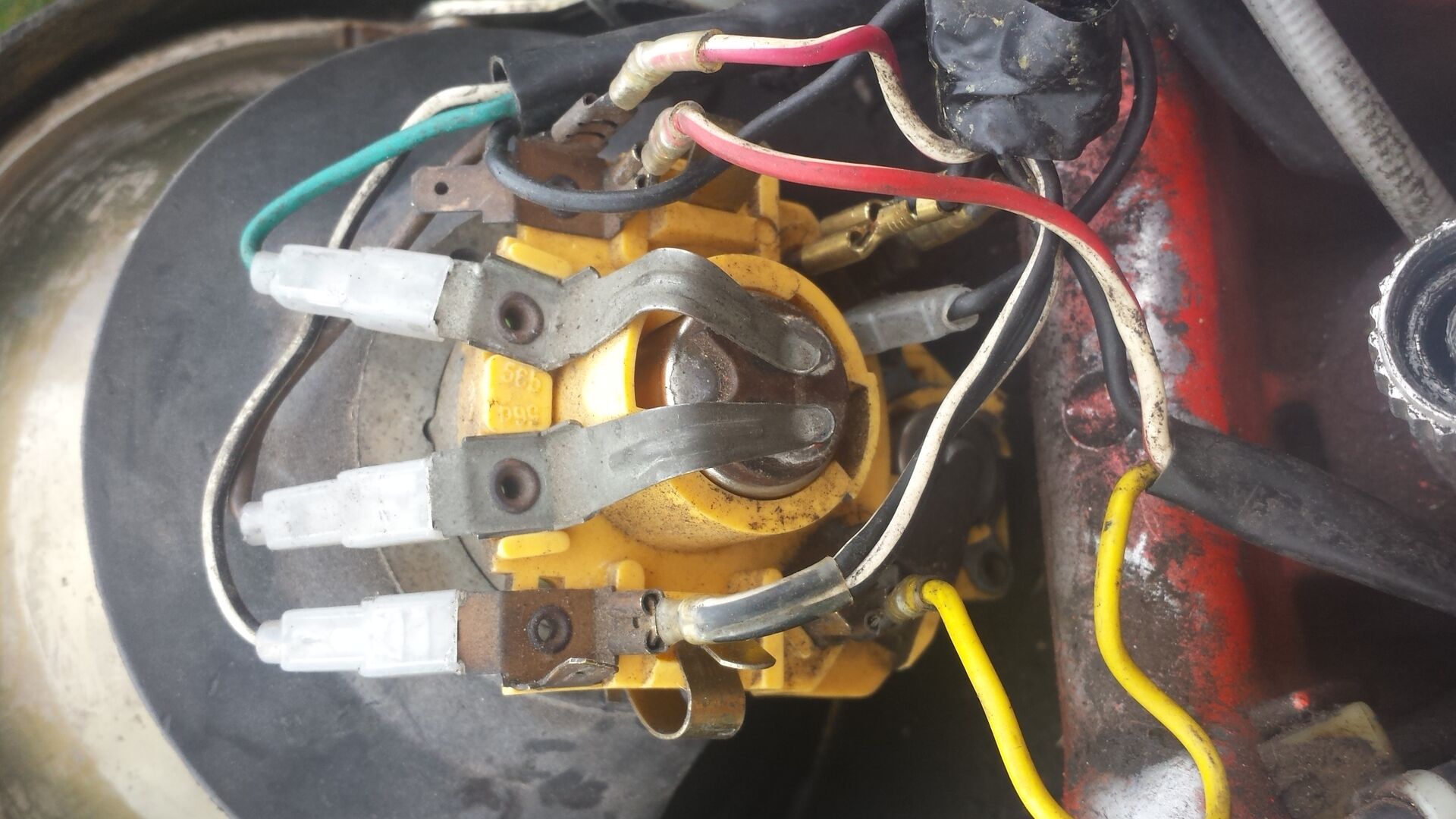

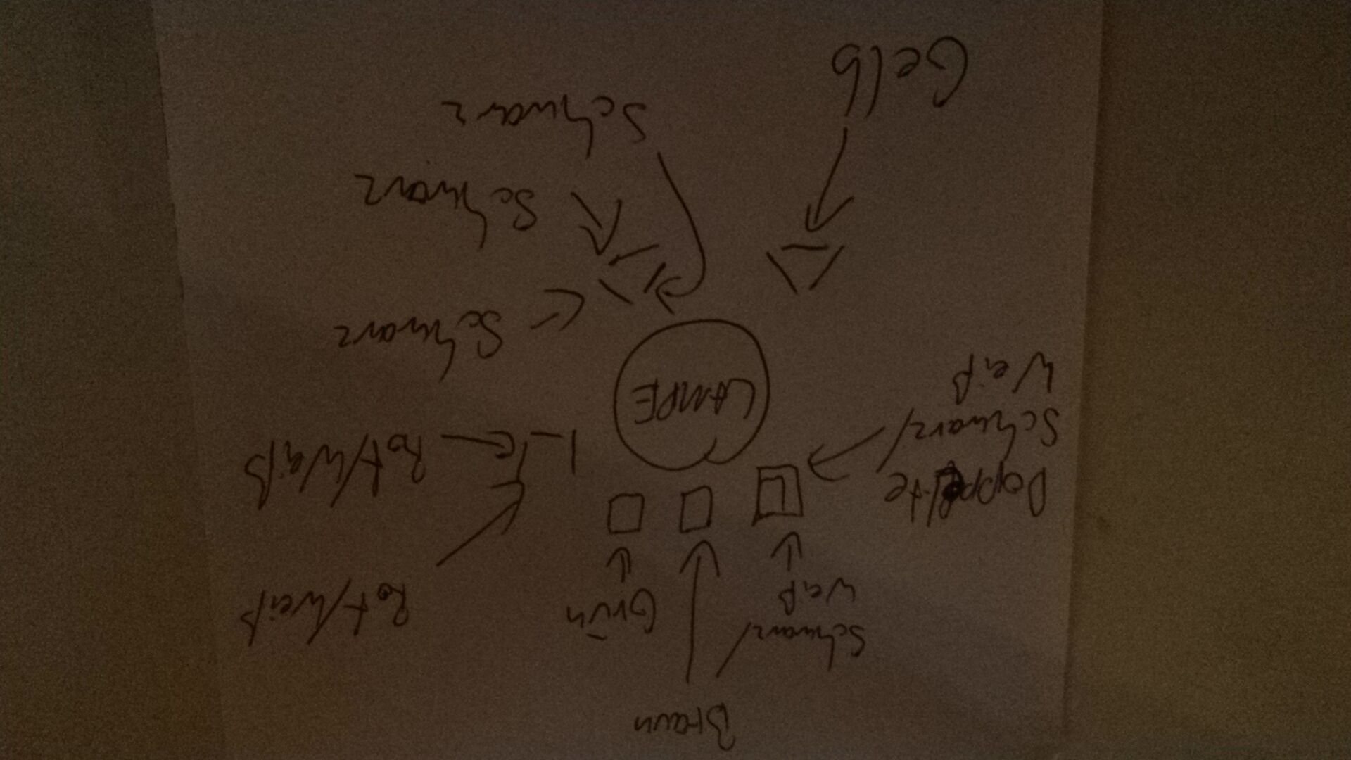

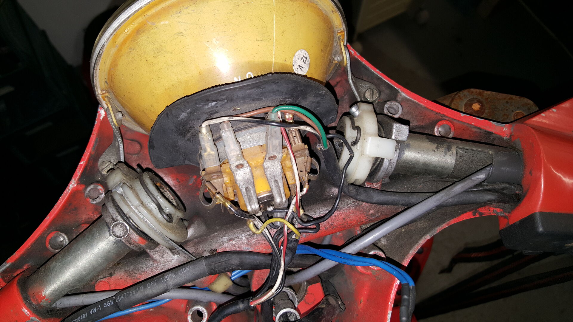

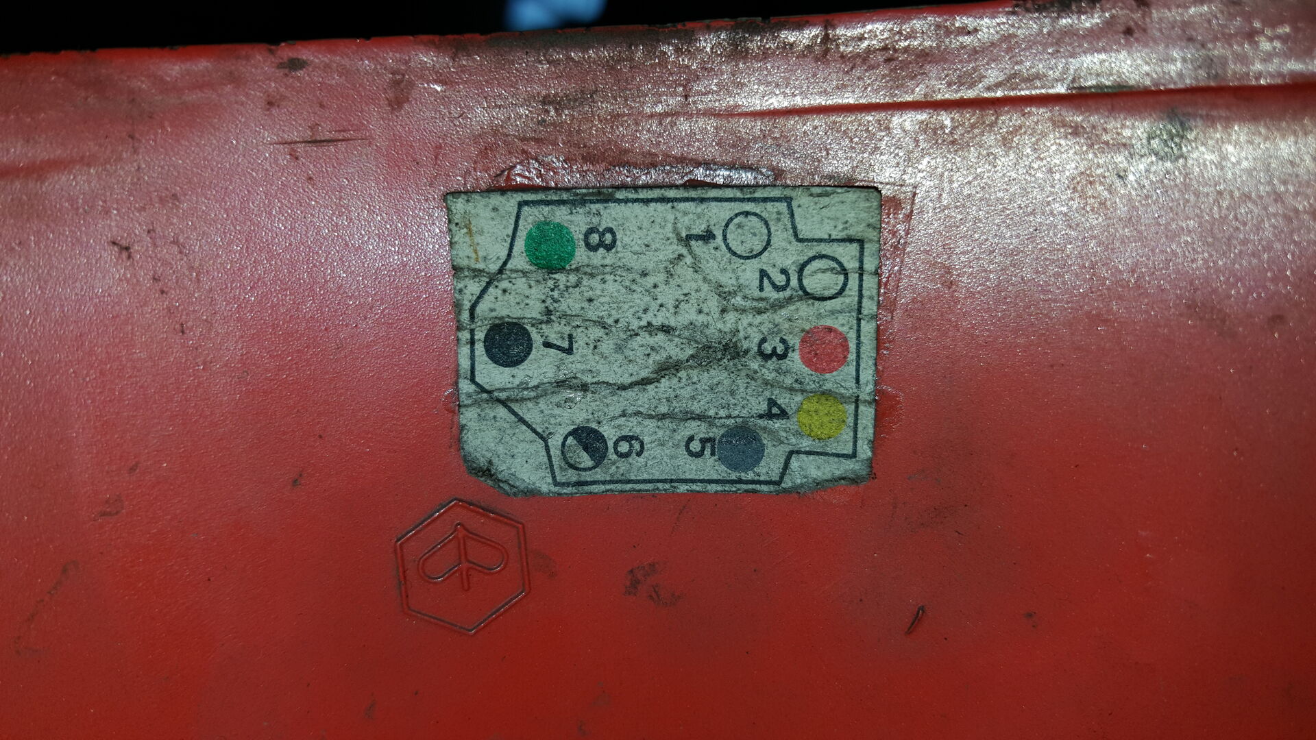

    Heute wars trocken. Hab mal die bilder von ezio dazu genommen und umgesteckt. Siehe bild. Aber das bremslicht und die hupe funzen noch immer nicht.
    Ist da noch was falsch angeklemmt?

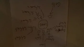

    Hab mal ne hochprofiosnelle zeichnung von der lampenverkabelung gemacht.
    Das zündschloss ist richtig verkabelt laut Bild

    EDIT2: Hier noch eine Zeichnung
