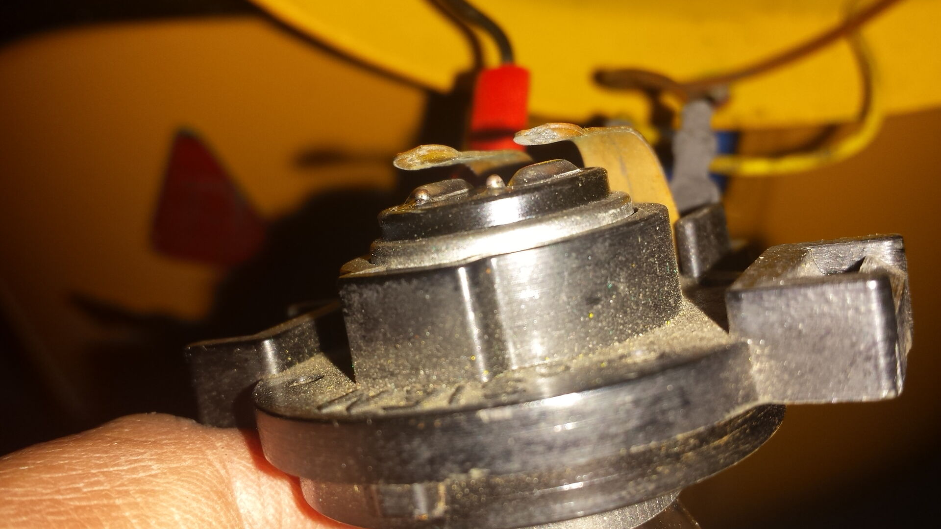

    Jau. Die von dir beschriebenen Symptome hat sie. Liegt aber wohl ehr dadran das ich Horst die Kabel irgendwo falsch drauf gesteckt habe. Bin heute erst spät von der arbeit heim gekommen. Und regnen tuts auch. Also habe ich erstmal bei der rally geschaut was da phase ist. Sie läuft. Nur die lampe funzte nicht. Das konnte ich allerdings selber beheben. Siehe Foto.
    Ich bin der beste :D:thumbup:
    Dann kanns sonntag ja zum Oldtimertreffen gehen

    Ha! Den gleichen Scheiß mit den nicht mehr an die Lampe drückenden Kontakten hatte ich bei meiner PX auch schon mal! Gut dass ich zuerst den gesamten Kabelweg vom Motor über die Stecker und Schalter zur Fassung gecheckt heb... :wacko:

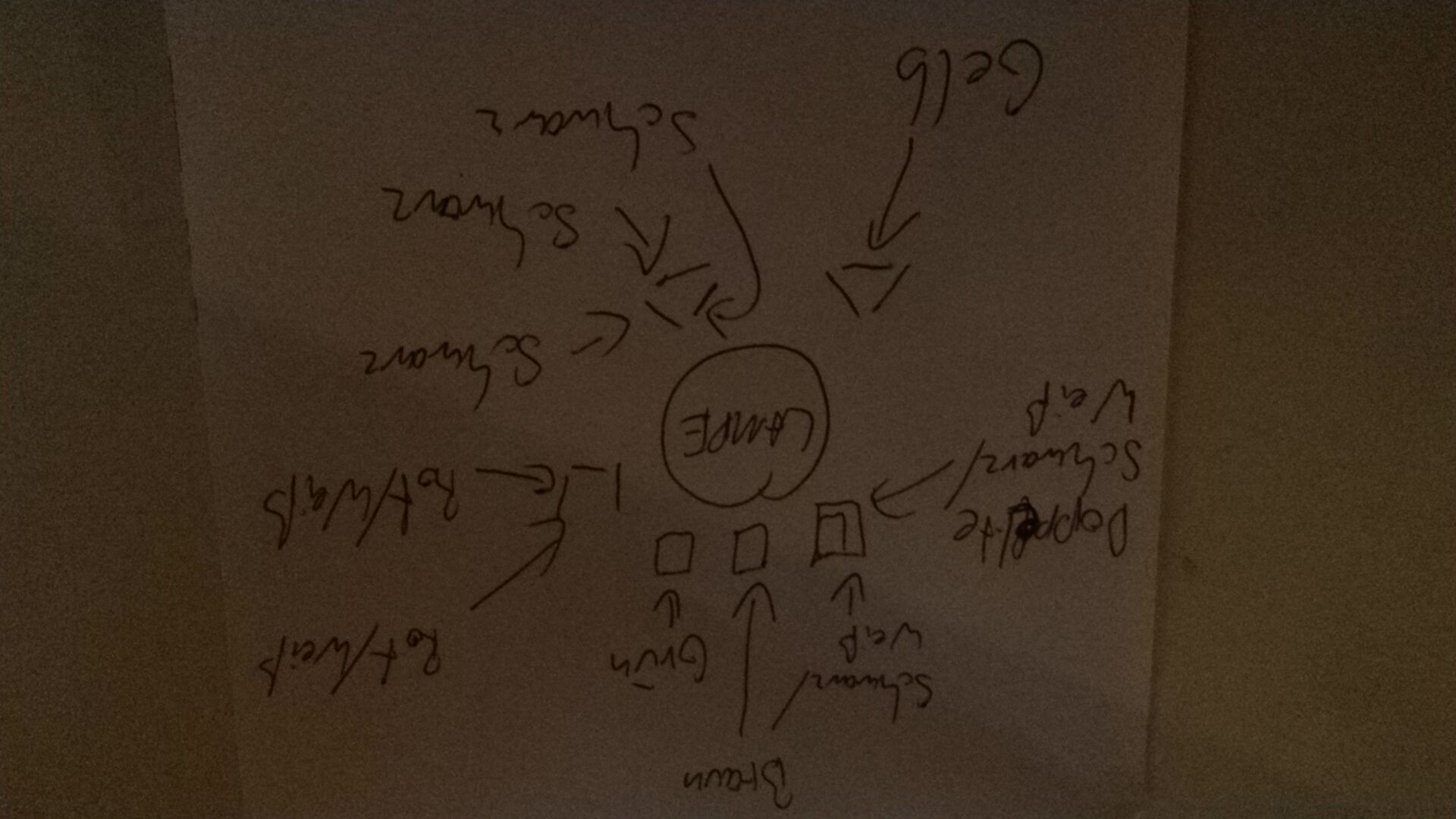

    Heute wars trocken. Hab mal die bilder von ezio dazu genommen und umgesteckt. Siehe bild. Aber das bremslicht und die hupe funzen noch immer nicht.
    Ist da noch was falsch angeklemmt?
    Hab mal ne hochprofiosnelle zeichnung von der lampenverkabelung gemacht.
    Das zündschloss ist richtig verkabelt laut Bild
