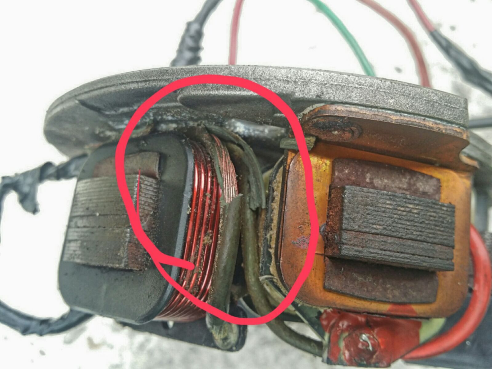

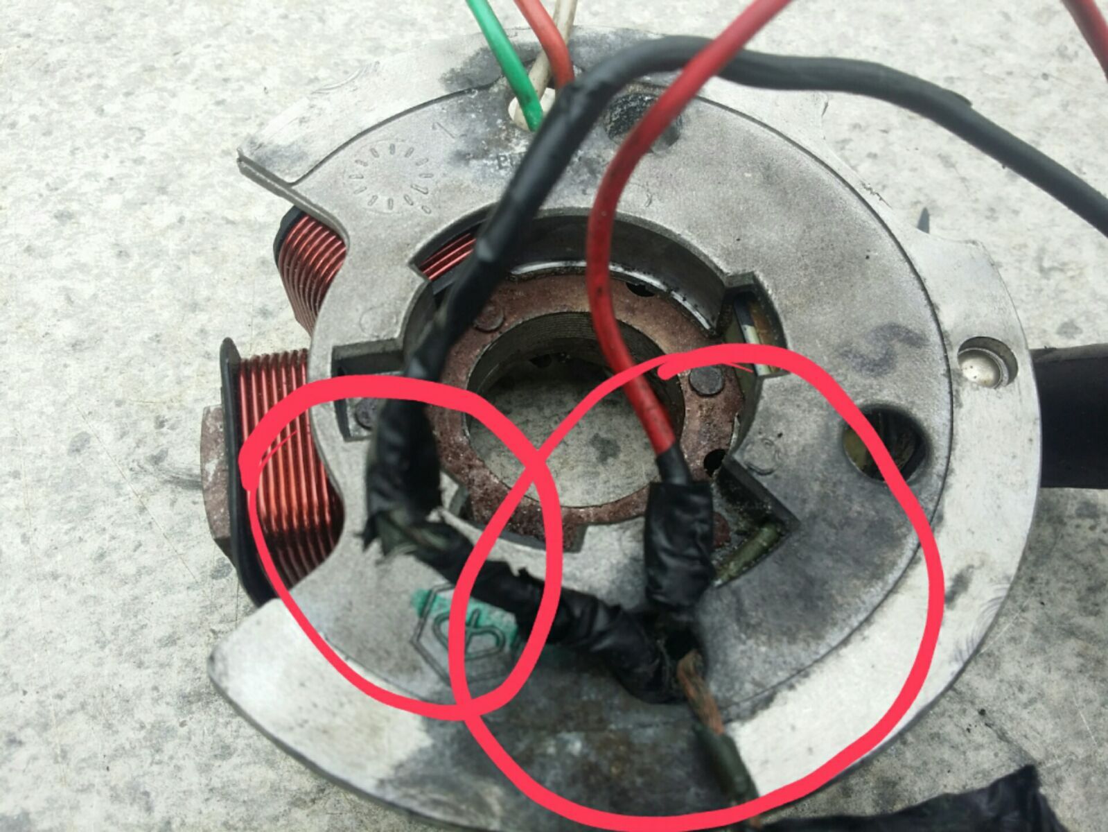

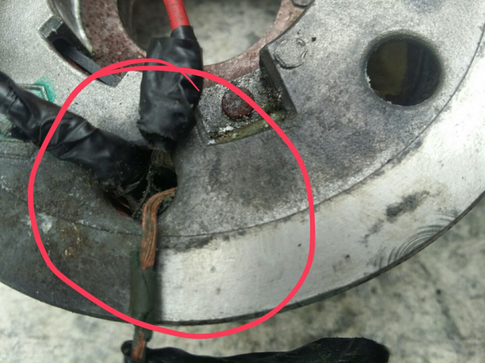

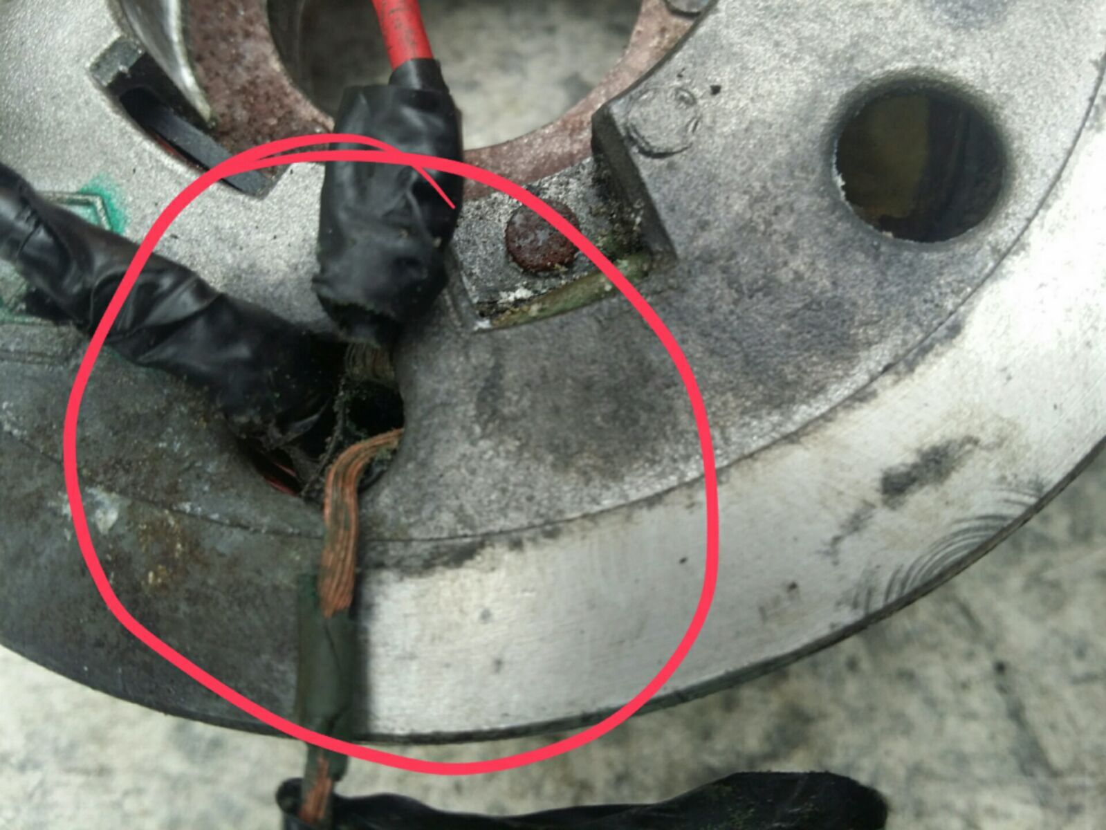

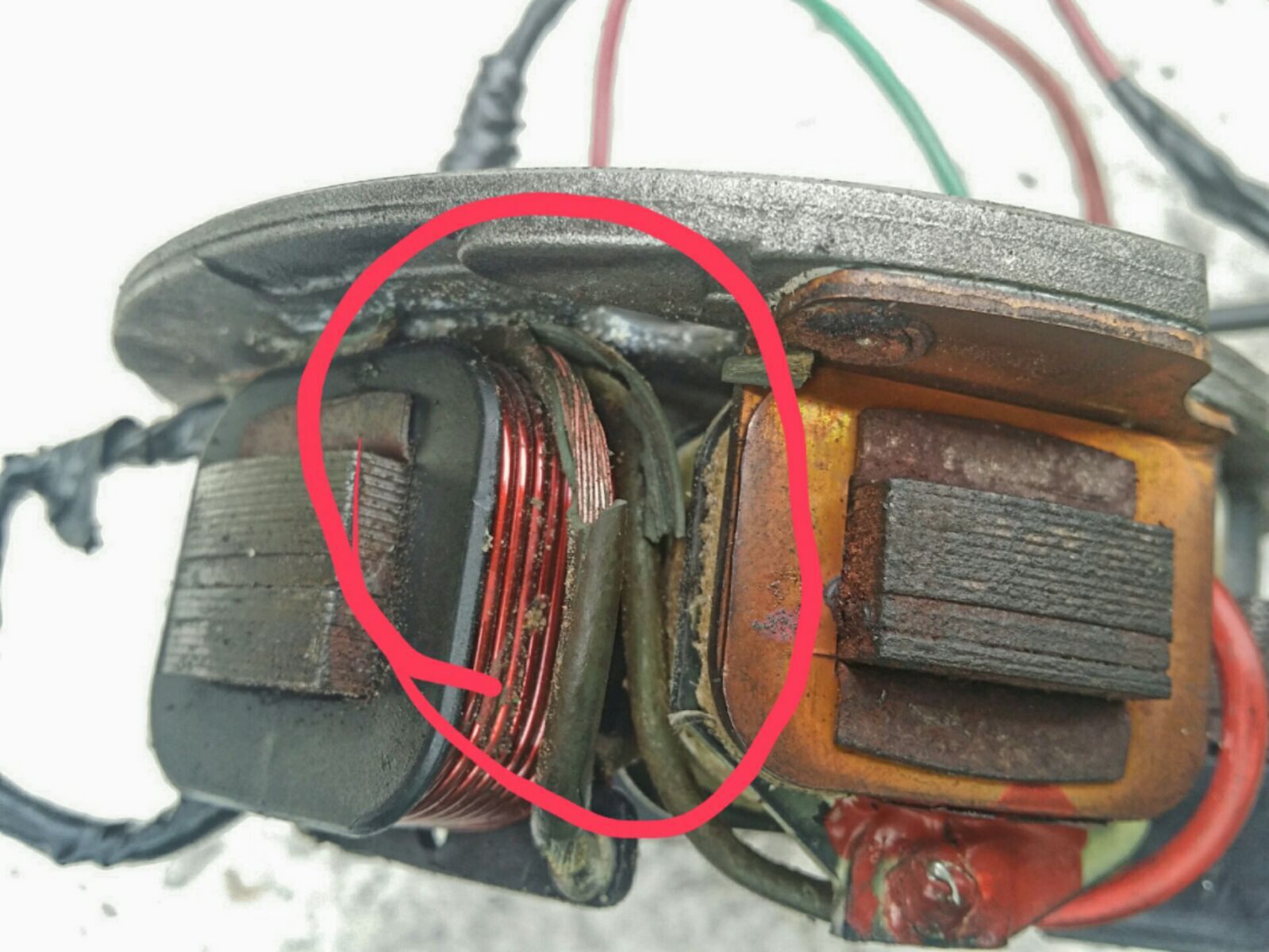

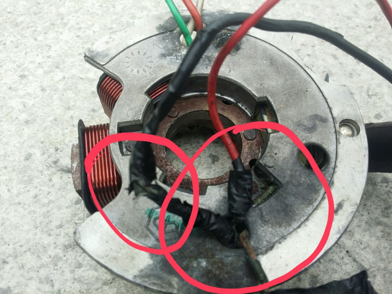

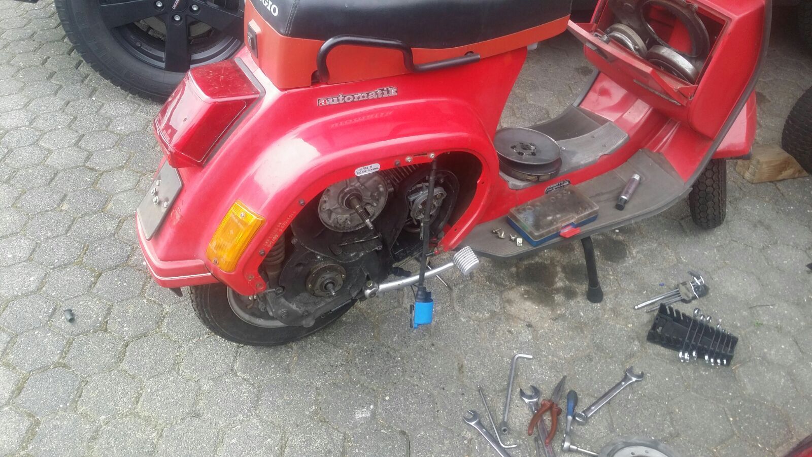

    Hallo in die Runde.
    In einem anderen Tread habe ich schon berichtet, dass ich aktuell eine PK50 Automatik mit einem PK 80s Automatik Motor restauriere. Leider sind zwei der Spulen auf der Zündungsgrundplatte verschmort.
    Ich würde sie gerne weiter am Leben halten. Hat jemand von Euch noch eine Grundplatte oder Spulen liegen?
    Gruß Kai

    dass die Kabel mit der Zeit den Geist aufgeben ist eigentlich normal.(Haben meine zum Glück noch nicht)
    Hier würde ich die Kabel durch neue Silikon ummantelte Kabel tauschen und die Grundplatte dann testen.
    Erst wenn das kein Erfolg gebracht hat, würde ich hie eine Neue besorgen.
    Es gibt hier viel zu lesen zu den Kabeln. Ich glaube, es verkauft im GSF auch Jemand die Kabel in kurzen Längen..

    Hallo Rayman.
    Ja, es ist schwierig die Grundplatte zu bekommen.
    Allerdings passt auch die von der PK 50 XL1 Automatik.
    Wir haben alle Kabel durch Silikon Kabel ersetzt und neu verlötet.
    Alles gereinigt, den Rost entfernt und nun brummt die Vespe wieder.
