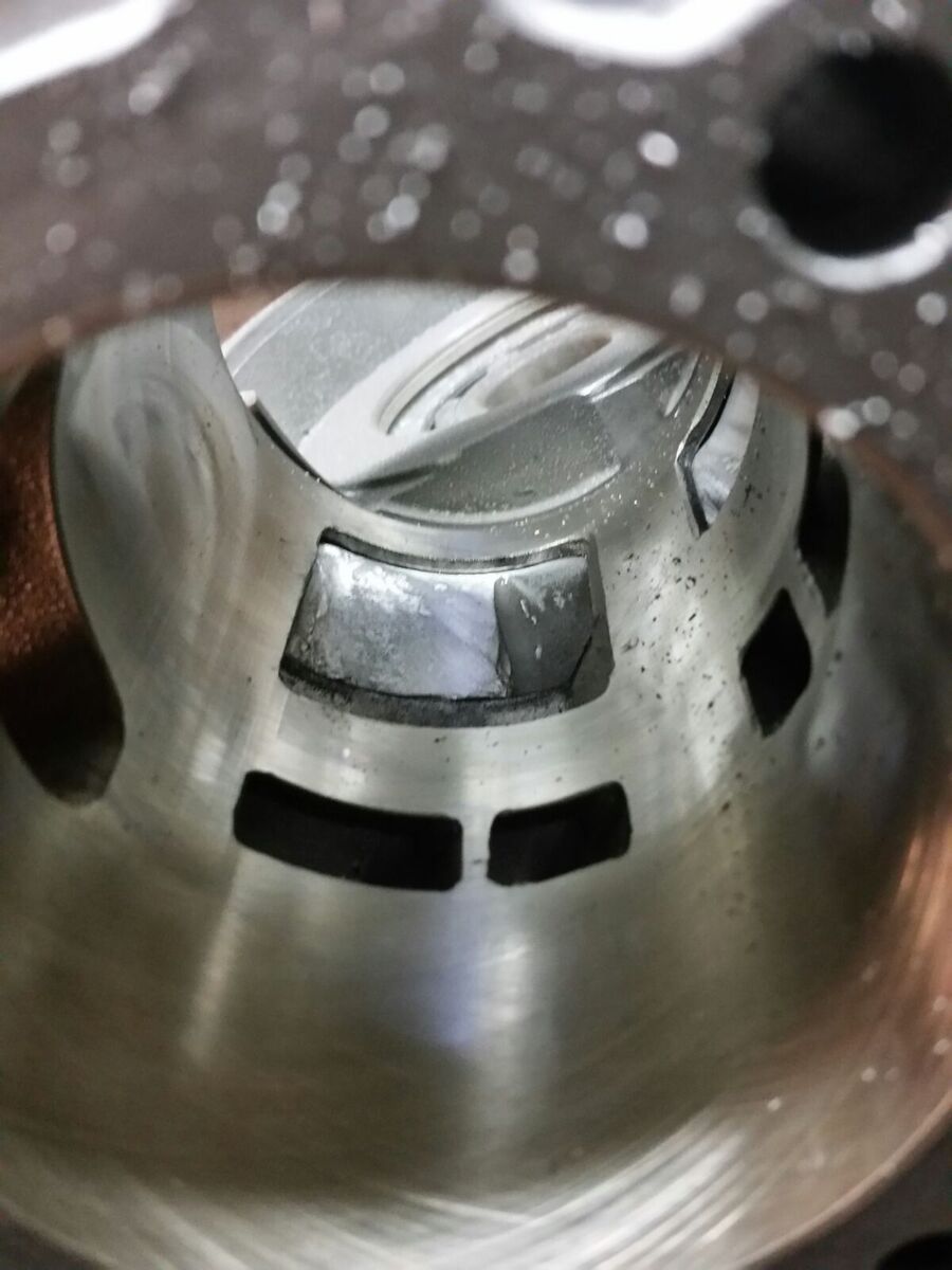

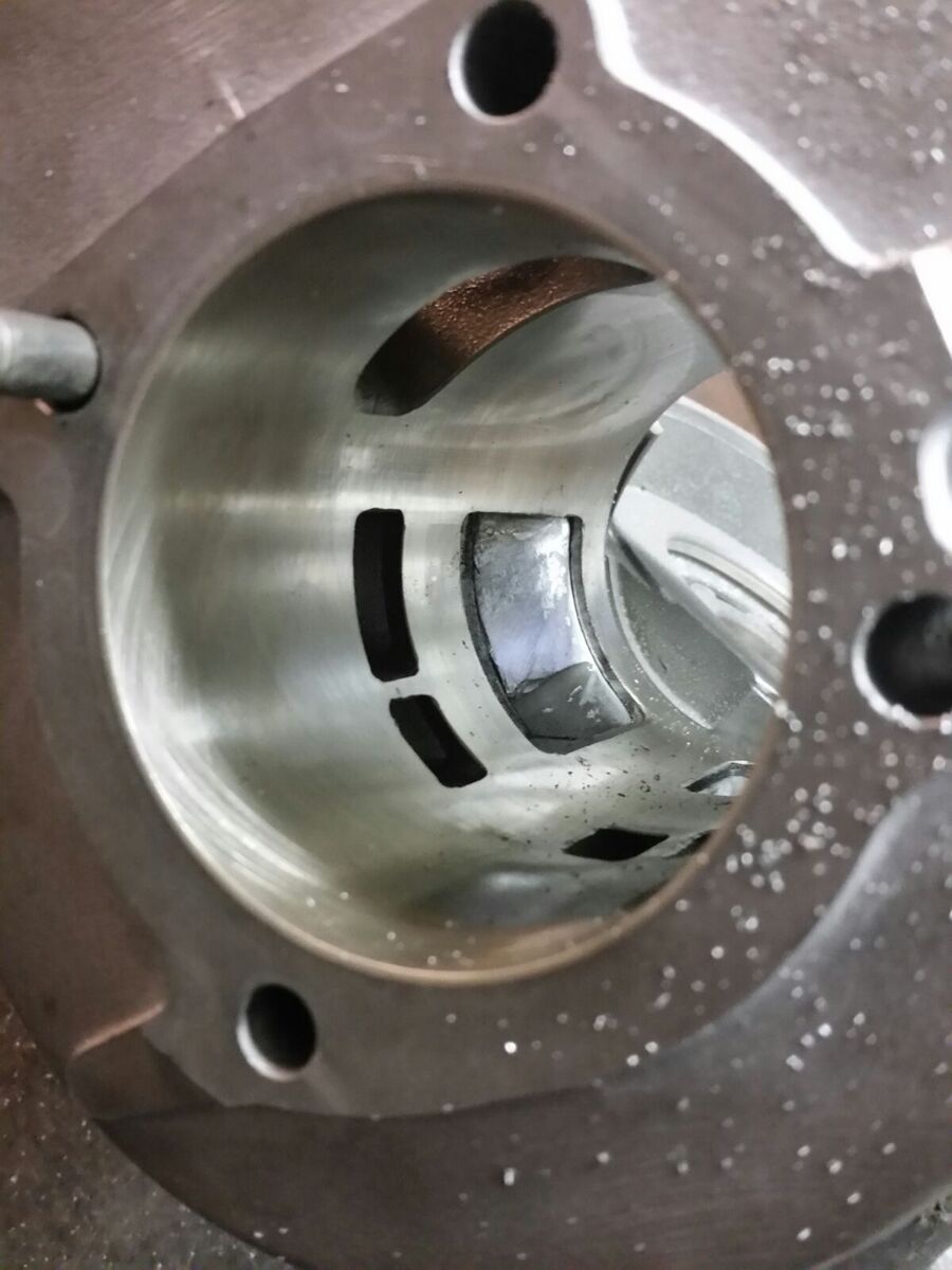

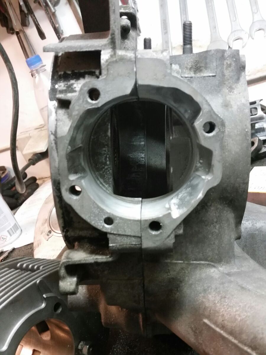

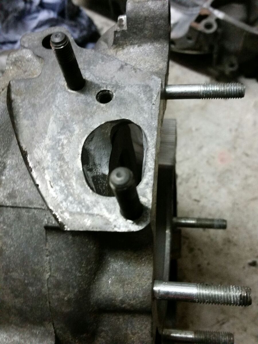

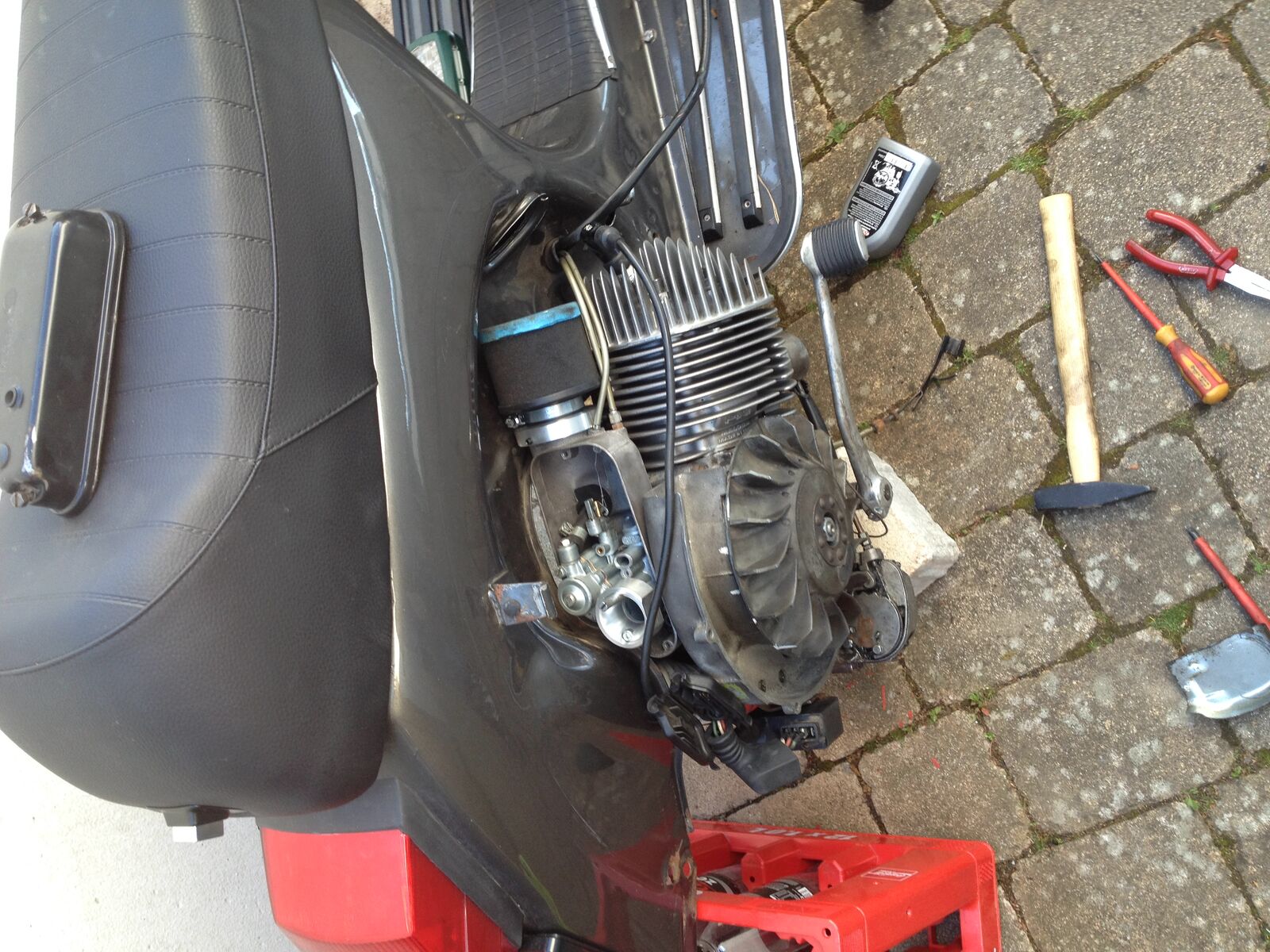

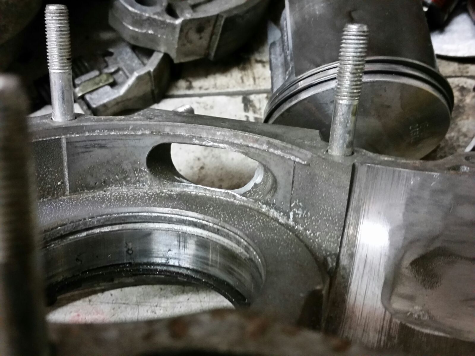

    Der Motor wurde doch ein wenig angepasst :)
    Habe nicht mal eine Probefahrt nach dem "Stecken" gemacht .....;-)
    Jetzt fehlt noch eine "Cosa" Kupplung und das leichtere Lüra.... Bin mal gespannt ....

    Ich würd ja den scheiß Polini Aufsatz weglassen und ggf. den orig. Balg fahren .... ich hab immer das gefühlr der Polini Luftftilter drosselt eher ?!

    Seltsam.... Bist schon der 2 Te (von zweien die ein Statement zum Luftfilter gegeben haben) die meinen das Ding ist Mist. Ich denke der kommt wohl wieder runter ....

    Habe heute mal den Vergleich zwischen Polini Luftfilter und Original gemacht. Habe keinen Unterschied feststellen können. Also den originalen wieder drauf.
