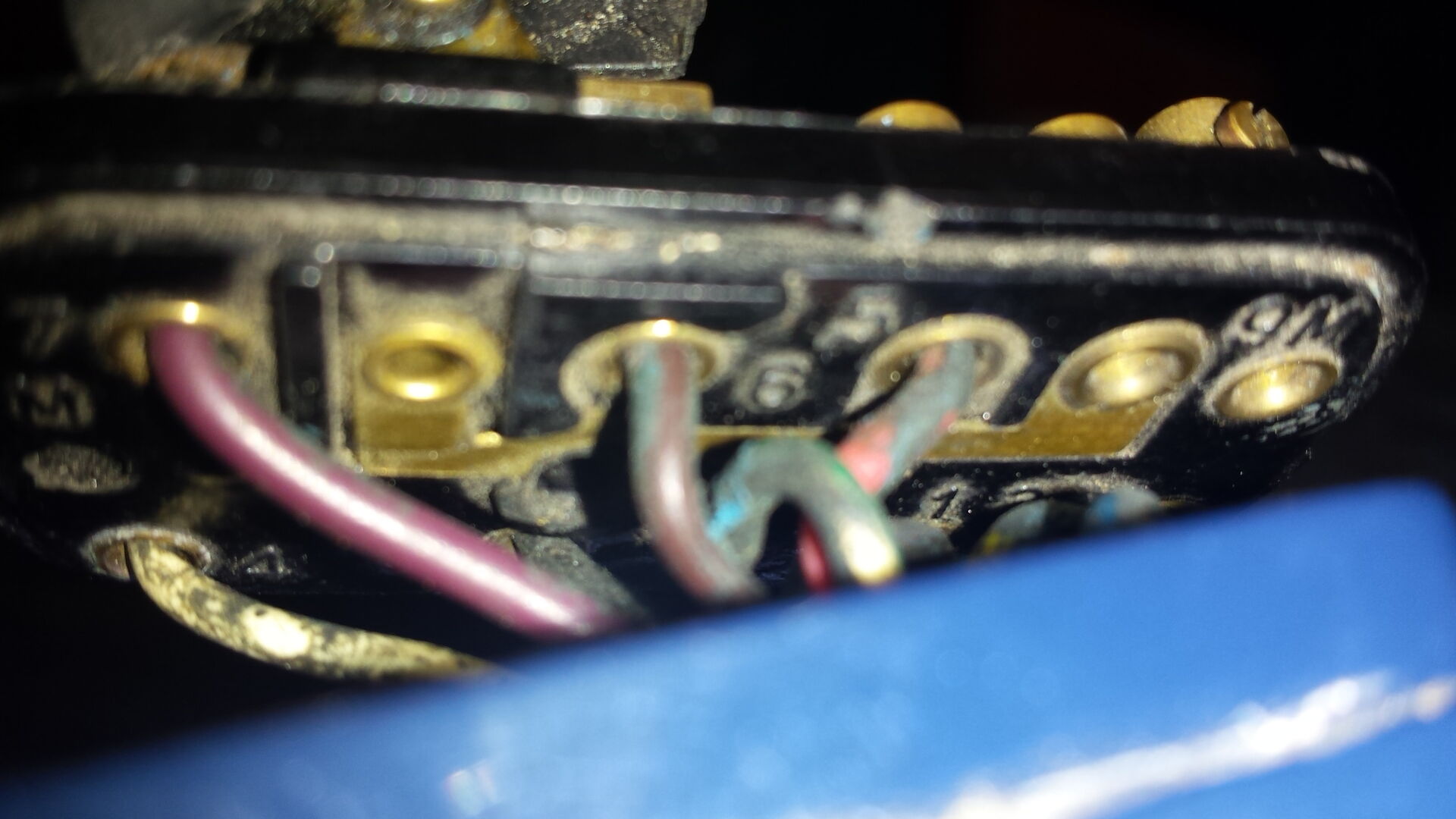

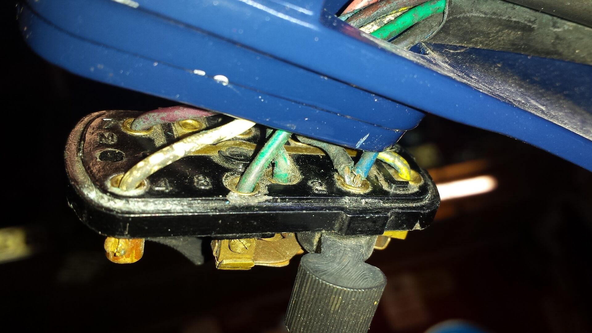

    Hab die lampe so angeklemmt wie bei @old N°7
    Leuchten immer noch beide fäden. Dann habe ich den Lichtschalter nochmal aufgemacht (Hat der voerbesitzer noch angeschlossen)
    Da ist mir mal aufgefallen das auf den platz für die lichthupe nix angeschlossen ist. Ist das normal?
    So ist der schalter verkabelt
    1. Blau und Schwarz
    2. Grünweiß
    3. Grün
    4. Weiß
    5. Rot
    6. Braun
    7. Lila

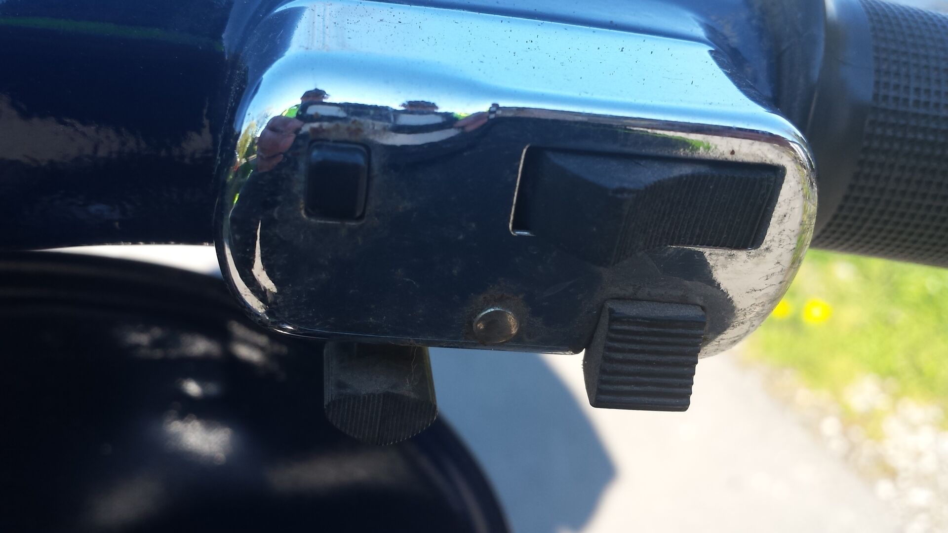

    9 M ist die nicht belegte lichthupe. (Der kleine eckige schwatte knopp oben links an den schalter)
    Ist das so richtig angeschlossen?
    Tschuldigung wenn ich damit nerve,aber anders bekomme ich das nicht geregelt ohne die bilder und eure hilfe.
    Elektrik ist ein Arschloch.... :D
    Und ich zu dumm dafür :D

    Ist doch ne lichthupe oben links,oder?
    Oder ist nur ein falscher schalter?

  • Creutzi, ich glaube da liegst du falsch......der Lichthupenschalter war bei den österr. Modellen separat ausgeführt
    und am Schaltgriff montiert.
    der Taster bei deinem Schalter ist doch die klassische Motor - Killfunktion
  • links ist blinker und zündschloß.
    Rechts siehe foto.
    Meine Rally hat den nicht.
    Dachte das wäre für ne lichthupe...
  • vielleichtmal der falsche schalter Montiert worden im Früheren Leben? ;)
    also meiner hat das nicht..ich vermute ist einer für Ital. da diese kein Zündschloss haben.
    Zündschloss hatten glaub ich nur die Deutschen...da braucht es diesen nicht.

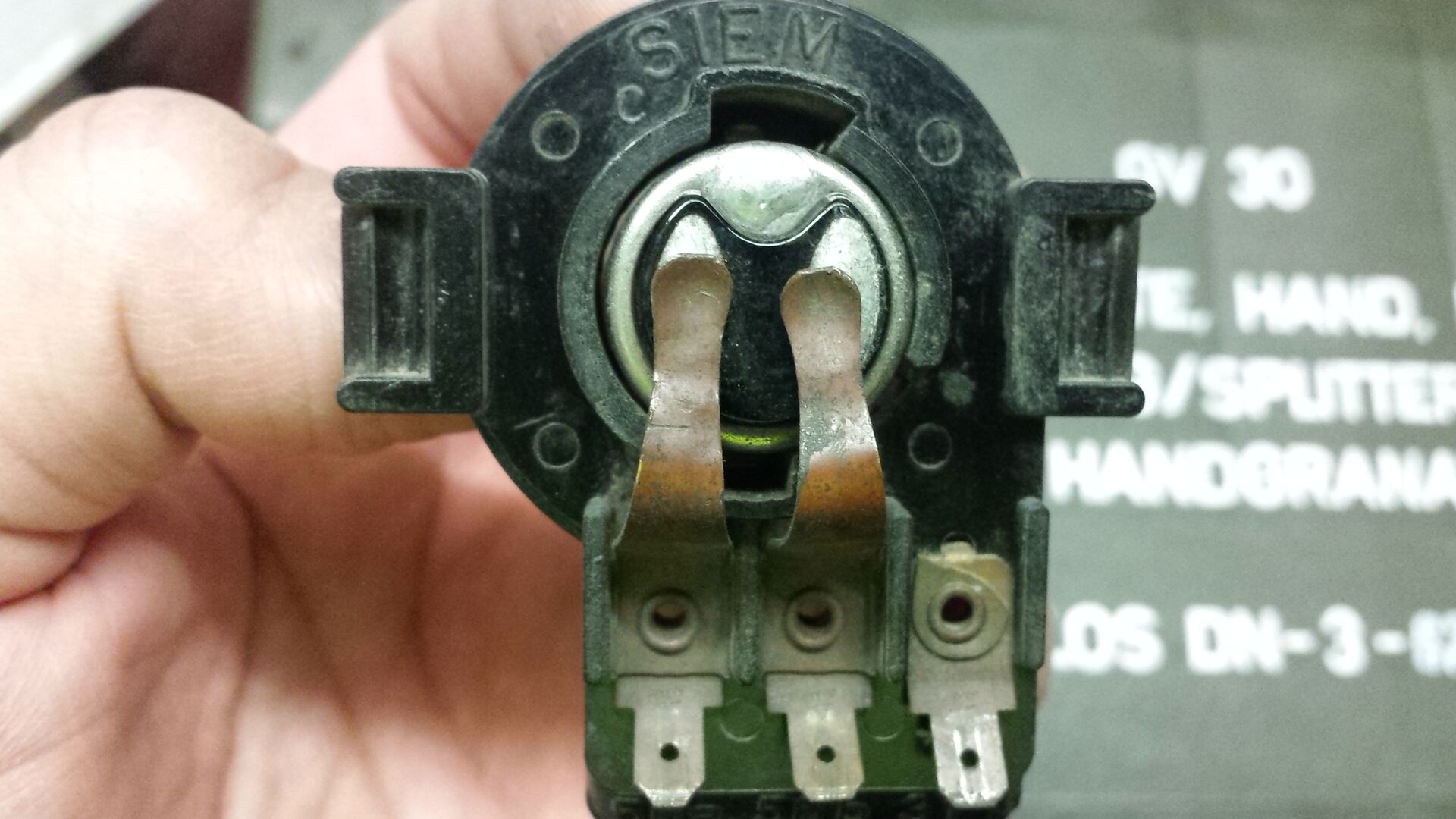

    Der Massekontakt am lampenträger war komplett ab hing aber noch dran. Hatte aber keine verbindung mehr. Ist mir nicht aufgefallen...
    Den von der rally ausgebaut und siehe da,es leuchtet. Fern und abblendlicht.

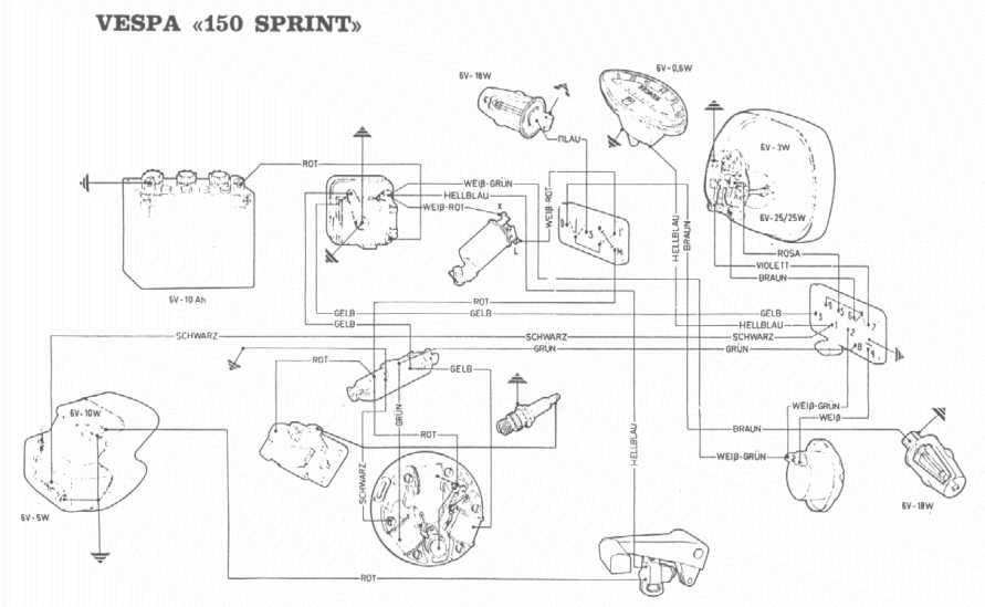

    Auf 56a habe ich jetzt grau angeklemmt
    Auf 56b ist braun
    Auf 31 ist lila
    Rot auf standlicht.
    Blau wäre Tachometer und kontrolllicht.
    Passt das so im scheinwerfer? ?(
    ICh bin echt kurz davor mir nen neuen kabelbaum zu kaufen. Wer weiß wo noch was dadran im argen liegt. Gleich mal bei kabel schulte schauen. Der in der rally ist auch daher. Mit nen anschlußplan den sogar ich verstanden habe.

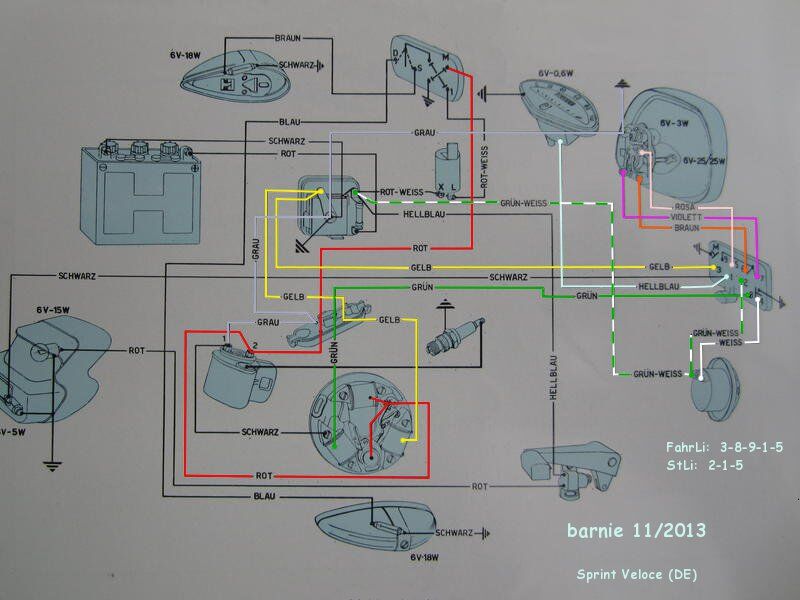

    kontrollier daher nochmals die Verkabelung (Barnie aus dem GSF hat den mal farblich unterlegt, die Backenblinker
    sind bei dir dann halt die Lenkerendblinker).
