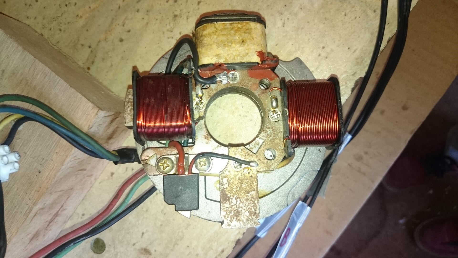

    Habe heute an einer pk 50 bj. 86 das Polrad abgezogen und eine verwunderliche zgp dahinter gefunden.
    Das kann nicht normal sein, dass auf einem Anker keine spule ist?!
    Kann mir da jemand helfen? Vespa läuft soweit

    Doch, das kann normal sein.
    Das kommt darauf an, welche elektrischen Verbraucher Du an der PK hast.
    Bremslicht, Blinker und so´n Zeugs brauchen jeweils eine eigene Stromversorgung.

    sieh es positiv, da kannst du mit geringem aufwand noch eine stromquelle für navi handy oder sonst was nachrüsten.
    Das hätt ich mir bei meiner V50 auch gewünscht beim Schnarre nachrüsten...
