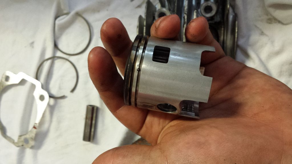

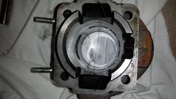

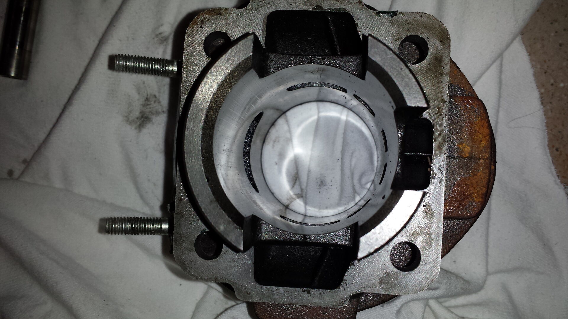

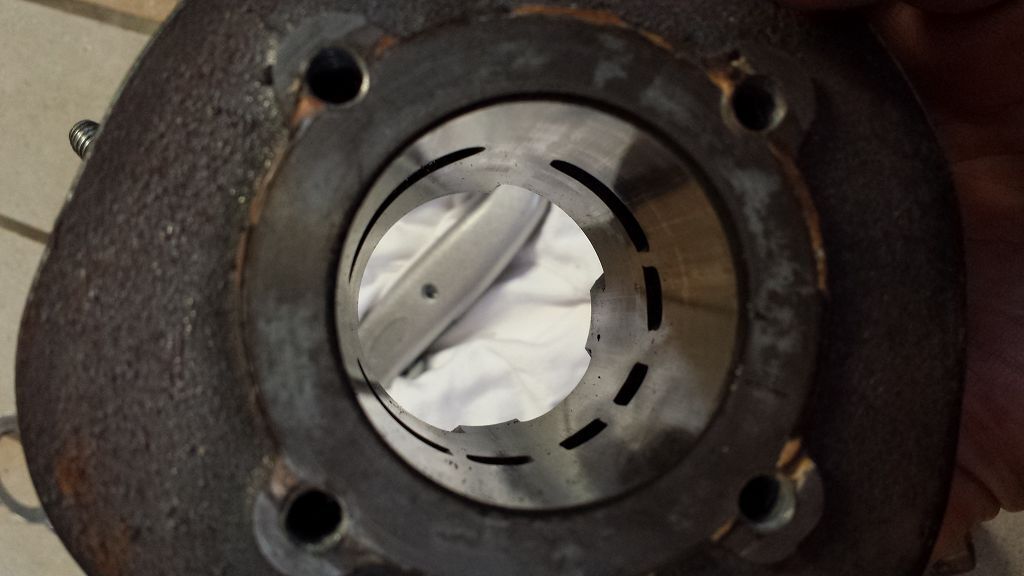

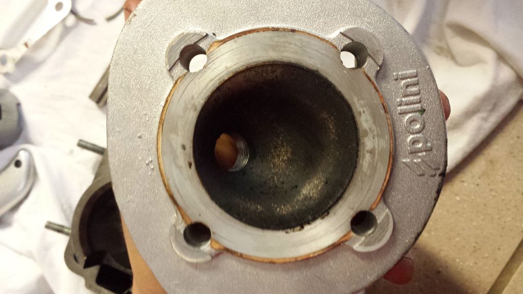

    Hallo Leute,
    hab mir vor ca. 2 Wochen eine Vespa 50 Special Bj. 75 gekauft.
    Der Vorbesitzer hatte die Vespa für 5 Jahren restauriert und weiß nichtmehr welchen Zylindersatz er montiert hat.
    Da ich gerade dabei bin Vergaser zu reinigen neu abzudichten und solche kleinigkeiten wollte ich auch gleich die Kolbenringe erneuern.
    Leider weiß ich nun nicht welcher Zylinder das ist könnte ein 60cm oder 75ccm Polini sein.
    Hier ein paar Maße&Bilder ich hoffe ihr könnt mir helfen.!

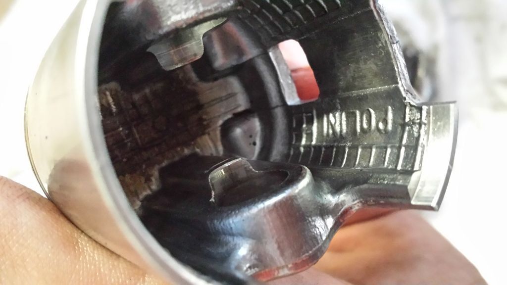

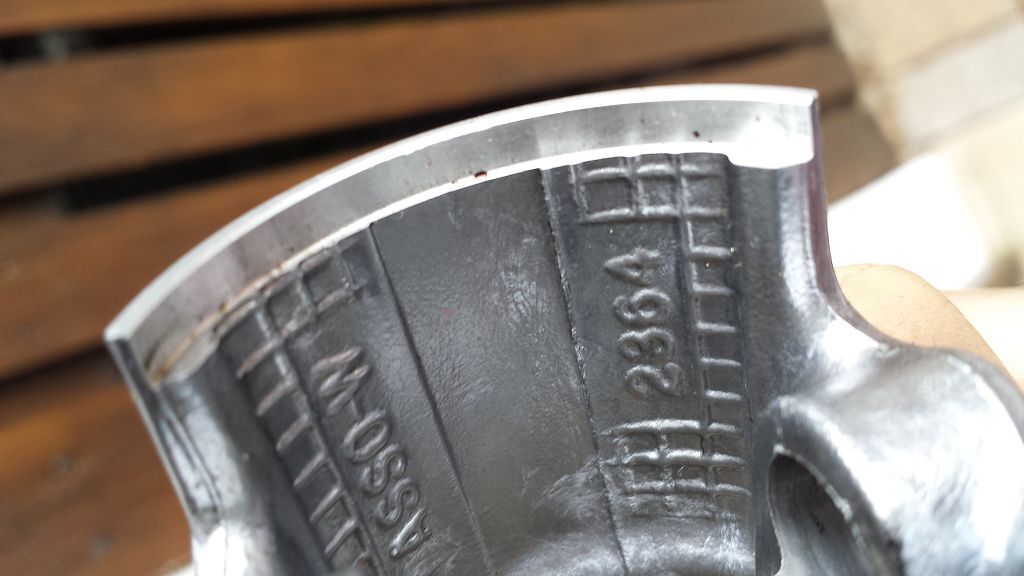

    Auf Zylinder Kolben und Kopf steht Polini
    Kolbendurchmesser: 47mm
    2x Kolbenring : durchmesser 49.6 stärke 1,6

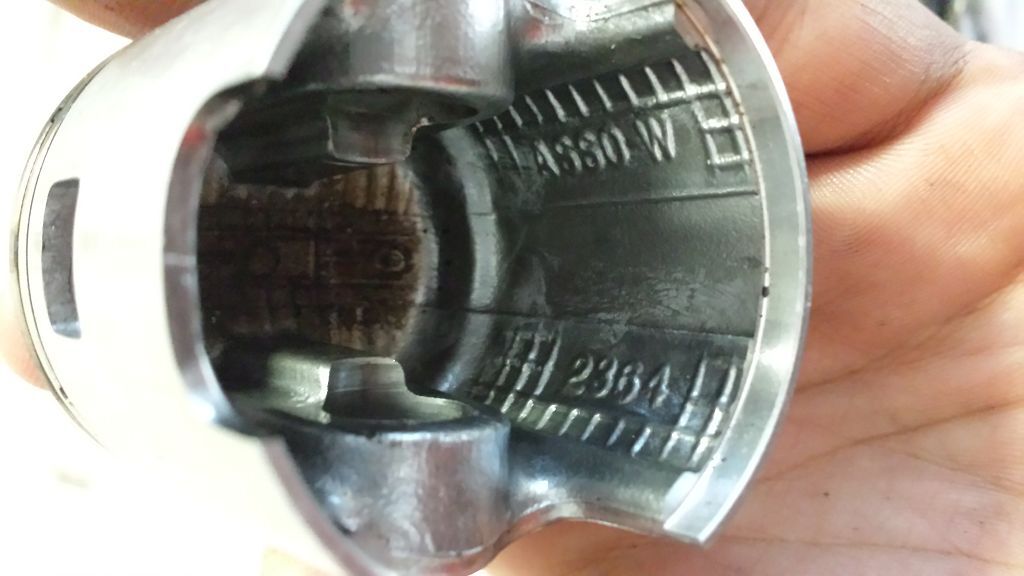

    Im Kolben steht folgende Bezeichnung Polini ASS0-W 2364.
    Danke für eure Hilfe grüße,
    Michael

    der Kolbendurchmesser für den 60ccm³ Zylinder wäre 42,8mm, daher ist Deiner ein
    75ccm³ Zylinder ;)
