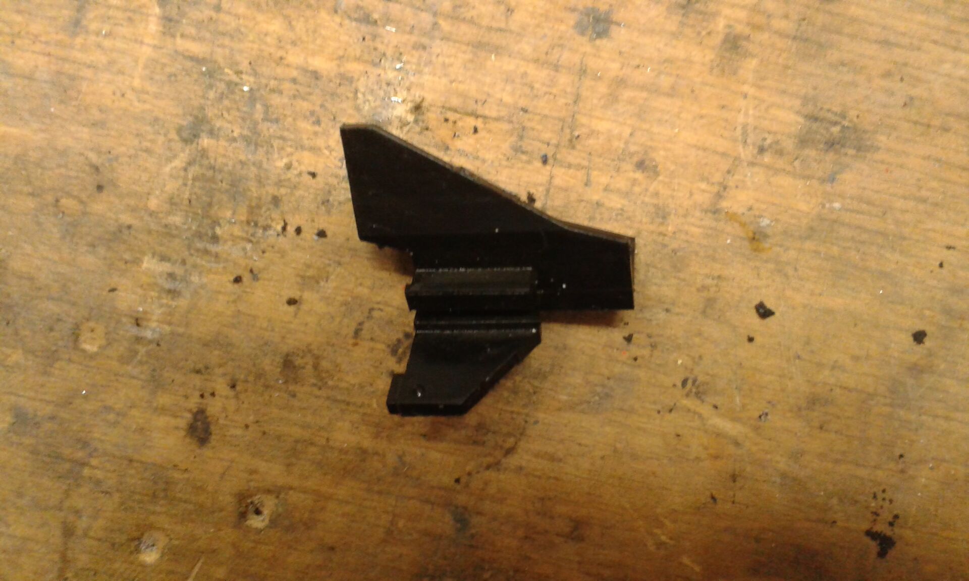

    Hallo Vespafreunde,
    ich bin fast fertig mit der Restaurierung meiner PX. Jetzt fällt mir auf, dass dieses Bauteil übrig ist.
    Kann mir jemand weiterhelfen?
    Danke...
      • 220.15 kB
      • 1,920 × 1,152
      • 337
  • Vespino71
    192
    13
    56637 Plaidt, Deutschland
    P200E,VNB 5T
    • May 15, 2016 at 12:48
    Hallo DB_Vespa,
    das ist ein Klick
    Rocco
    2,950
    20,395
    3,215
    • May 15, 2016 at 13:17
    ui..schade.... das gehört in den Motor.. vor die Nebenwelle..
    Motor schon fertig?

    • May 15, 2016 at 13:39
    ja alles fertig und eingebaut. oh man, ist das wirklich sehr wichtig?
  • DXR85
    983
    7,473
    1,195
    • May 15, 2016 at 13:41
    OHHHH JAAAA. Leitet das Öl (wie der Name schon sagt) an die Nebenwelle und die Zahnräder und schmiert diese. Ohne Leitblech gibts Motorschaden. Sorry, wirst nochmal dran müssen.

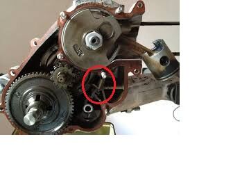

    • May 15, 2016 at 16:29
    passiert :) aber wenigstens gehn die Schrauben dieses mal leicht auf :D
    brauchst ein Bild??

    • May 15, 2016 at 19:12
    ja ein Bilde wäre super. Ich muss den Motor dann schon nochmal komplett raus machen oder?
    2,950
    20,395
    3,215
    • May 15, 2016 at 19:29
    nein.... stehbolzen und zylinder ziehen.auspuff ab.. lüra und zgp demontieren kleine hälfte ab.. reicht

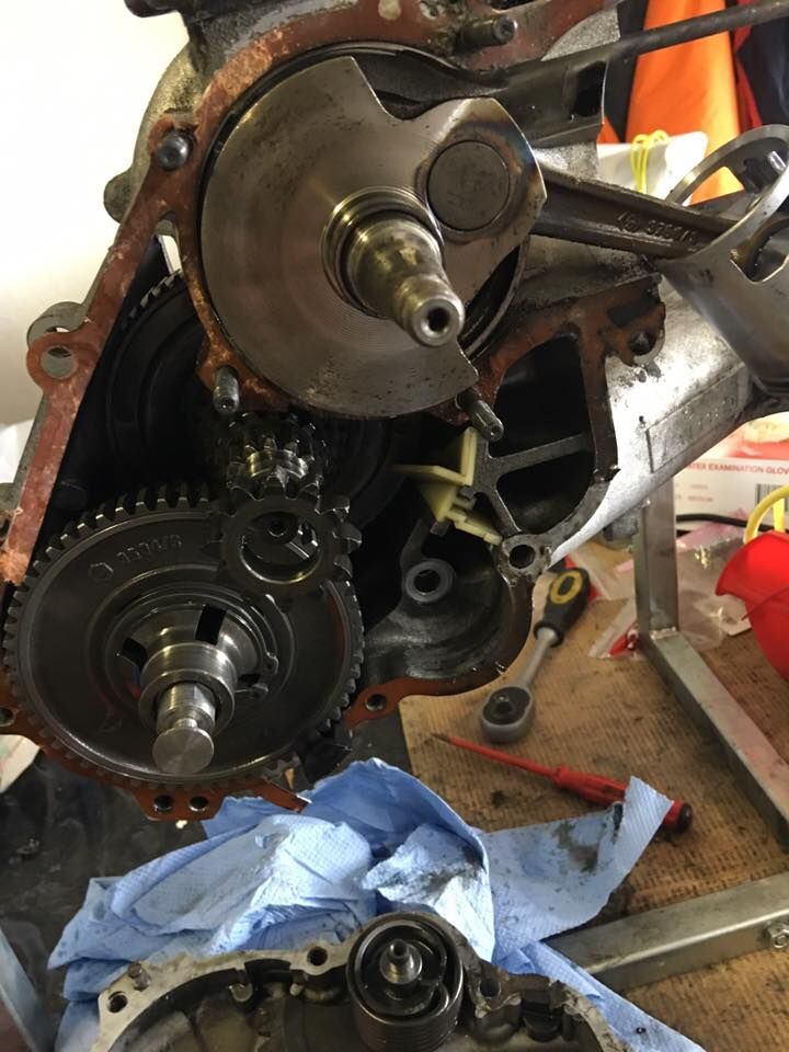

    • May 16, 2016 at 08:12
    hier sieht mans nochmal besser.......
