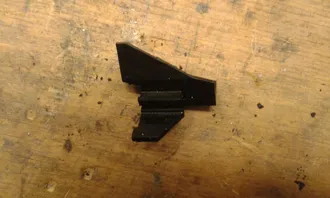

    Hallo Vespafreunde,
    ich bin fast fertig mit der Restaurierung meiner PX. Jetzt fällt mir auf, dass dieses Bauteil übrig ist.
    Kann mir jemand weiterhelfen?
    Danke...

    Hallo DB_Vespa,
    das ist ein Klick

    ui..schade.... das gehört in den Motor.. vor die Nebenwelle..
    Motor schon fertig?

    ja alles fertig und eingebaut. oh man, ist das wirklich sehr wichtig?

    OHHHH JAAAA. Leitet das Öl (wie der Name schon sagt) an die Nebenwelle und die Zahnräder und schmiert diese. Ohne Leitblech gibts Motorschaden. Sorry, wirst nochmal dran müssen.

    na klasse. toll, dass das auch auf jeder Zeichnung drauf ist

    passiert :) aber wenigstens gehn die Schrauben dieses mal leicht auf :D
    brauchst ein Bild??

    ja ein Bilde wäre super. Ich muss den Motor dann schon nochmal komplett raus machen oder?

    nein.... stehbolzen und zylinder ziehen.auspuff ab.. lüra und zgp demontieren kleine hälfte ab.. reicht

    ok dann geht's ja nochmal. danke für deine Hilfe
