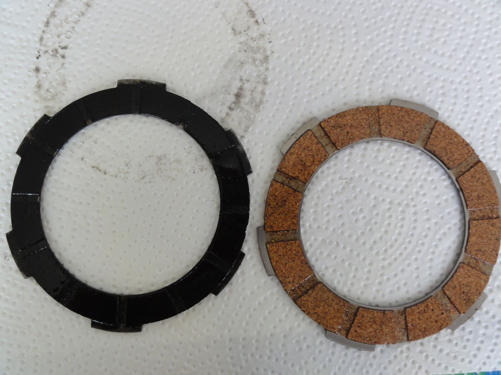

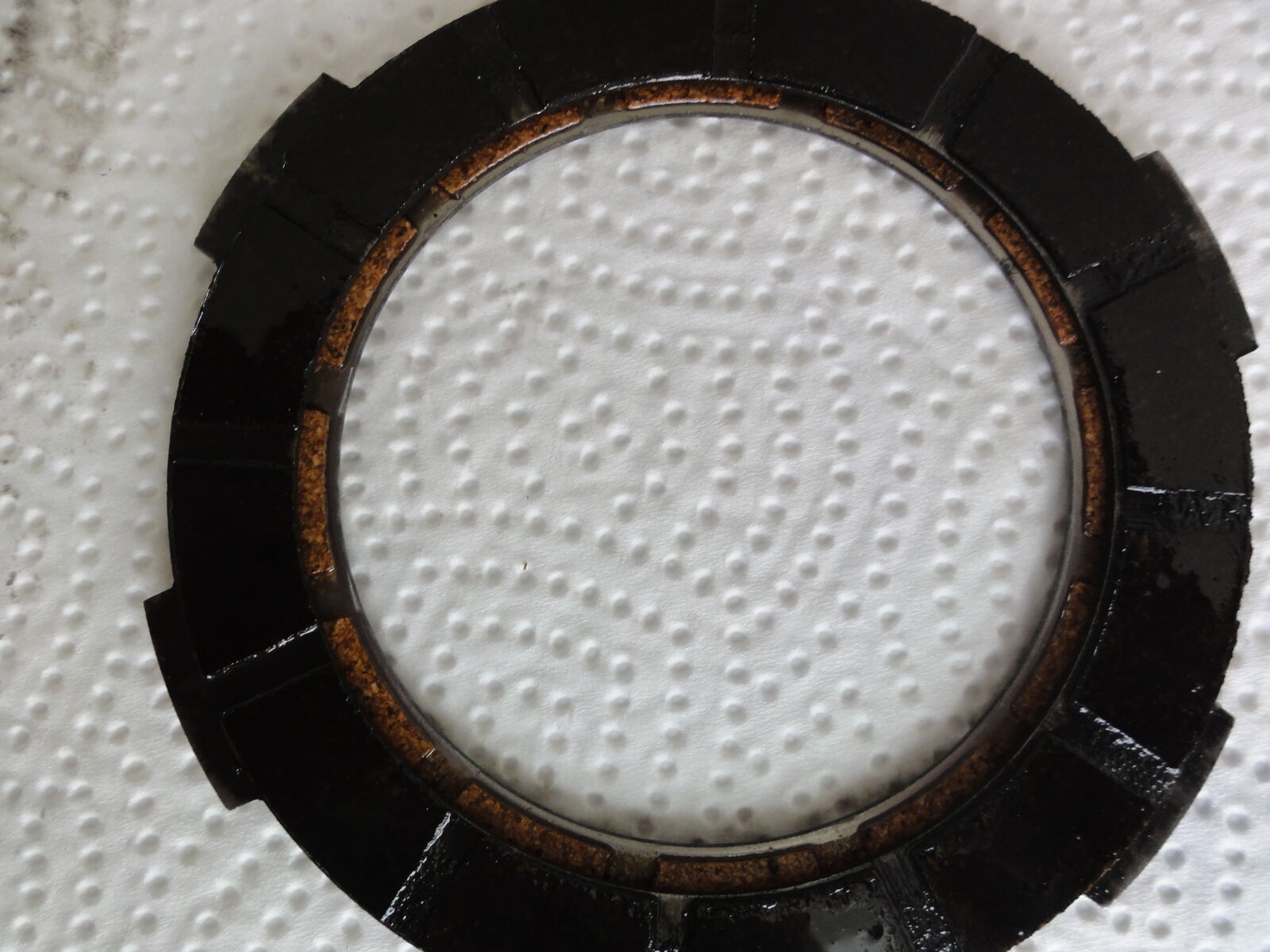

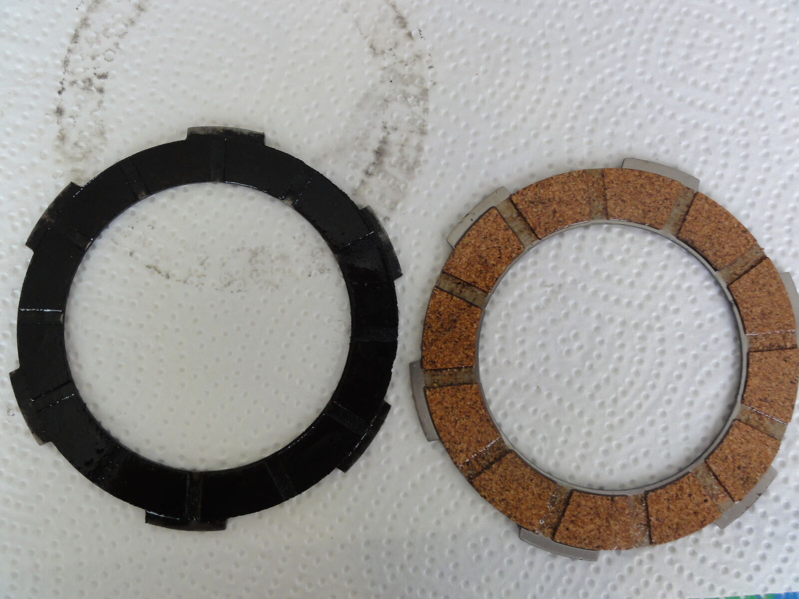

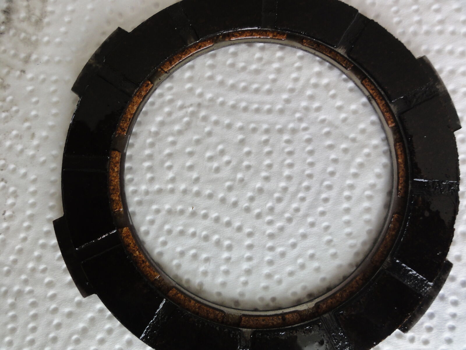

    Ich muss bei meiner PK50XL2 die Kupplung wechseln. Alte ist schon raus, neue gekauft, Beläge in Öl eingelegt.
    Heute wollte ich die neuen Beläge einbauen und siehe da sie passen nicht.
    Die alten Beläge haben einen Innendurchmesser von 82 mm und eine Belagbreite von 14 mm.
    Die neuen Beläge haben einen Innendurchmesser von 75 mm und eine Belagbreite von 18 mm.
    Wenn ich mir wieder neue bestelle weiss ich nicht ob ich die richtigen bekomme. Es steht nie ei
    Durchmesser oder Belagbreite dabei.
    Oder ich habe komplett was verkehrtes drin gehabt.
    Achja, habe 6 Federn.
    Gruss
    Gerhard

    Hast bestimmt V50 Beläge gekauft, ich mess nachher in der Garage nach.
    Gesendet von meinem GT-I9505 mit Tapatalk
    1,018
    60,223
    11,661
    • June 5, 2016 at 11:03
    jupp. hast v50 beläge. xl2 beläge sind anders: innen größer, außen gleich -> belagfläche ist kleiner.

    Danke, ihr habt recht gehabt, es sind die vekehrten Beläge gewesen.
    Ich habe jetzt die passenden gekauft.
    Wenn jemand Interesse an den anderen Kupplungsbelägen hat, sie
    passen an der V50, PK50XL mit einer Feder.
    Die Beläge sind nagelneu und schon in Öl gelegen.
