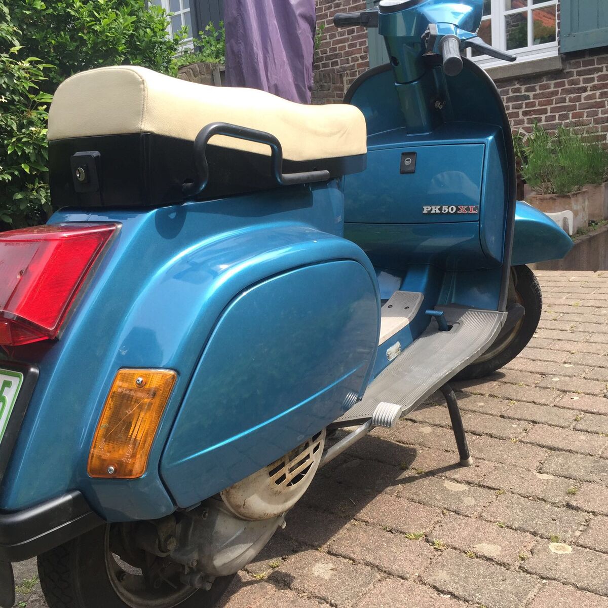

    Ich hab eine PK 50 XL 1. Frisch lackiert, sieht schick aus! ich werde aus ihr nie eine V50N machen können, das weiß ich, dennoch möchte ich gerne das Beinschild mit einem Monoschlitzrohr verkleiden, und zwar in Chrom(Optik).
    ich dachte mir: ja bestell ich halt im shop, aber so einfach ist das alles scheinbar nicht.
    jetzt brauch ich da euren rat, wo bekomm ich eins her, was wären die alternativen? bördeln bitte nicht so gerne, ich hab zwei linke Hände.
    wie habt ihr das gemacht?
    wo habt ihr euer schlitzrohr her (link? Tipp?)
    was habt ihr alternativ verwendet (eventuell selbstklebender Kantenschutz für Windschutzscheiben) ?
    danke vorab!

    Schau mal hier. Klick mich
    Und denk dran, wenn du über den Forenzugang bei SIP bestellst kostet dich das nichts extra aber das Forum bekommt ein paar Cent.

    und damit gehts? klar, wenn bestellen, dann via diesen link! gibts beispielfotos von jemandem der das damit gemacht hat?

    Ja, damit geht es. Es ist auch der breiteste, 8mm, Kantenschutz in Chromoptik den ich kenne. Ich hab auf einem Roller auch schwarzen in 14mm der die Erhöhung im Beinschild besser abdeckt. Ist halt die Frage was du willst.

    also ich denke ich werde es mit den 8mm ausprobieren. muss ich bei der Montage etwas beachten?

    also wenn das so aussieht am ende, dann bin ich doch zufrieden :)

    Genauso wird es aussehen.
    Zum Vergleich guck mal auf meinen Thread unten. Da ist meine XL2 abgebildet, die hat den gleichen Kantenschutz.
