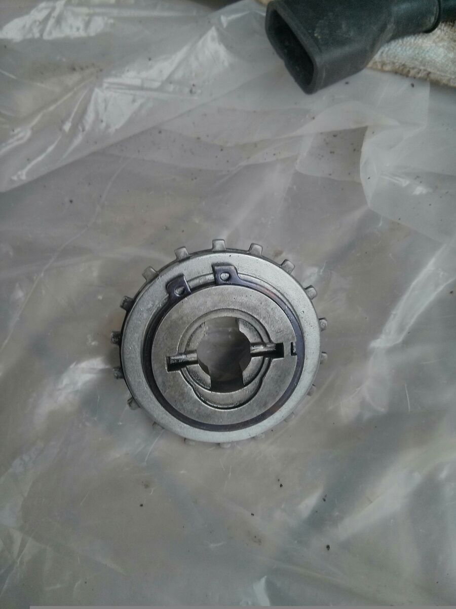

    Polrad zig mal ausgebaut, keine Nieten oder Magneten locker, Gleitlager wie neu

  • Keine Ahnung was das schlagen verursacht,
    aber es kommt meiner Meinung nach vom Polrad,
    Nur im Standgas und bei richtig warm gefahrenen Motor (min. 5 km Vollgas). Und wenn ich die Zündung aus mache, der Motor ausdreht, hört das schlagen sofort auf. Auch wenn ich die KuWe oder Nebenwelle von Hand drehe ist nichts zu hören. Auch bei höheren Drehzahlen kein schlagen.
    Ich weiß nicht mehr was das sein kann?
    Weiß vielleicht jemand ein Polrad das ich ausprobieren kann, denn alles was ich bis jetzt gekauft und ausgetauscht habe, war nicht die Ursache.
