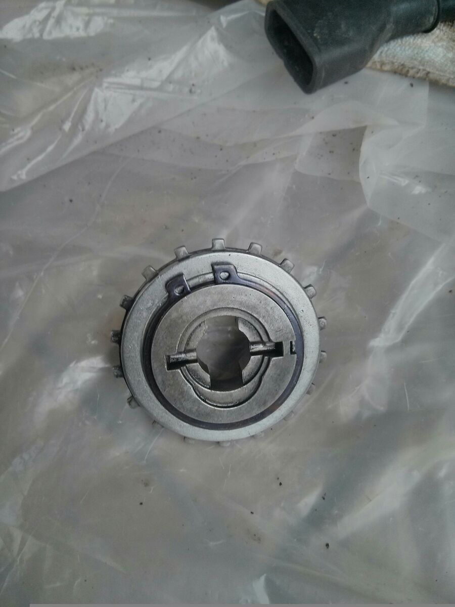

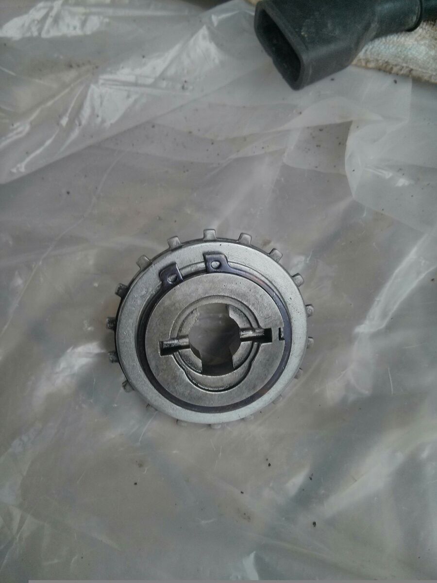

    sooo ich habe endlich den Grund für das schlagen gefunden!
    dieser Sprengring hat am Gehäusedeckel vom Getriebe geschlagen.
