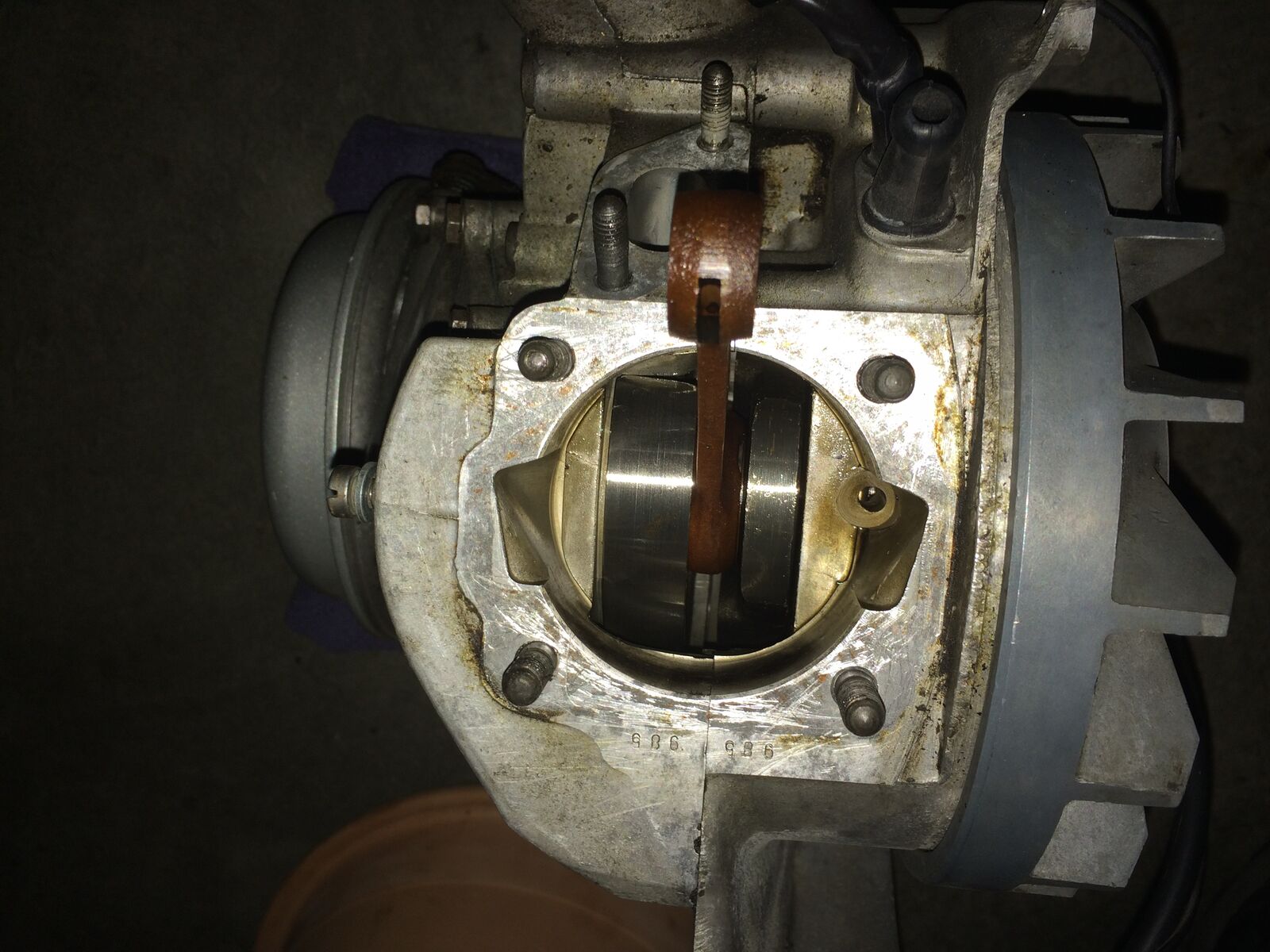

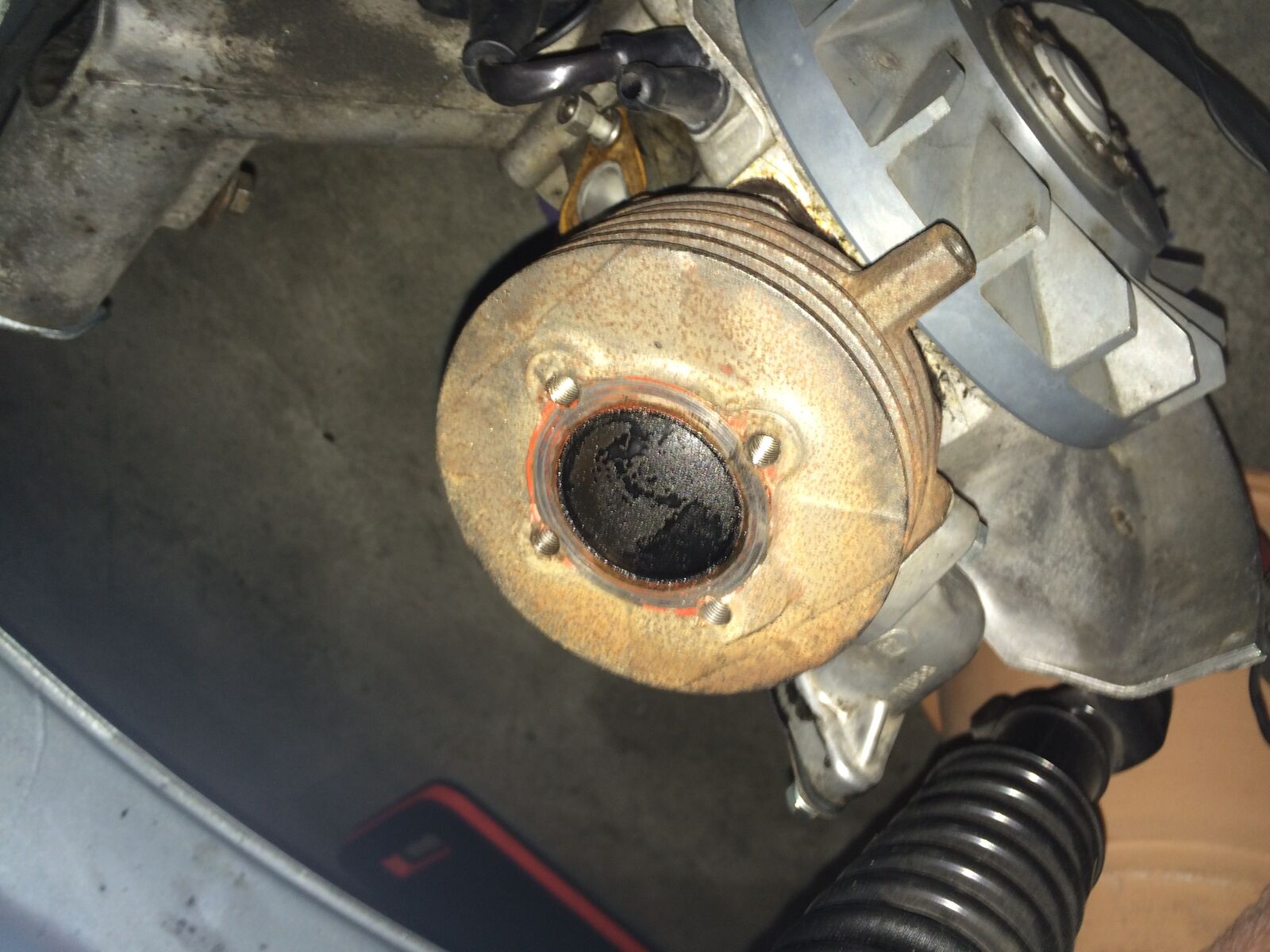

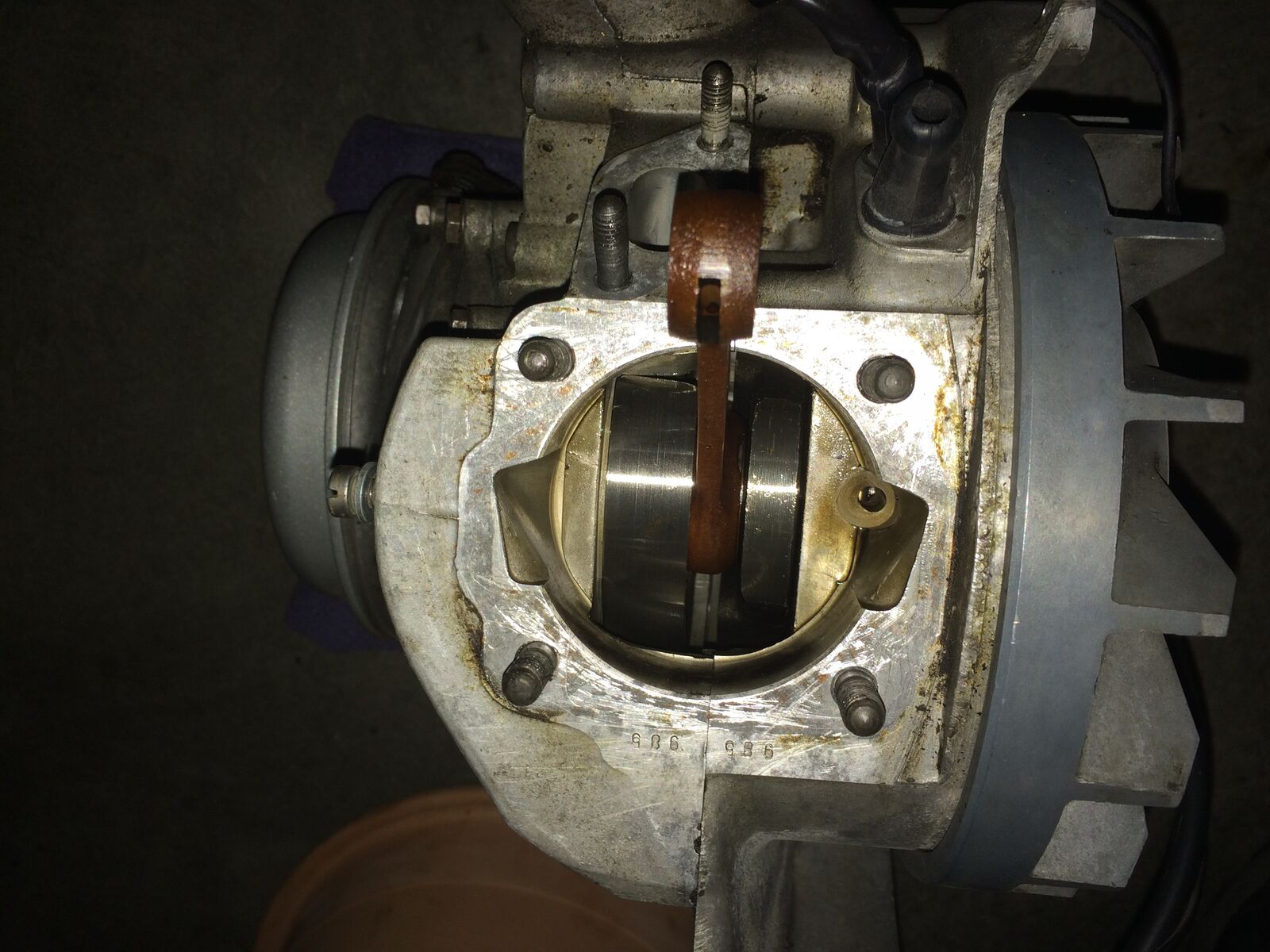

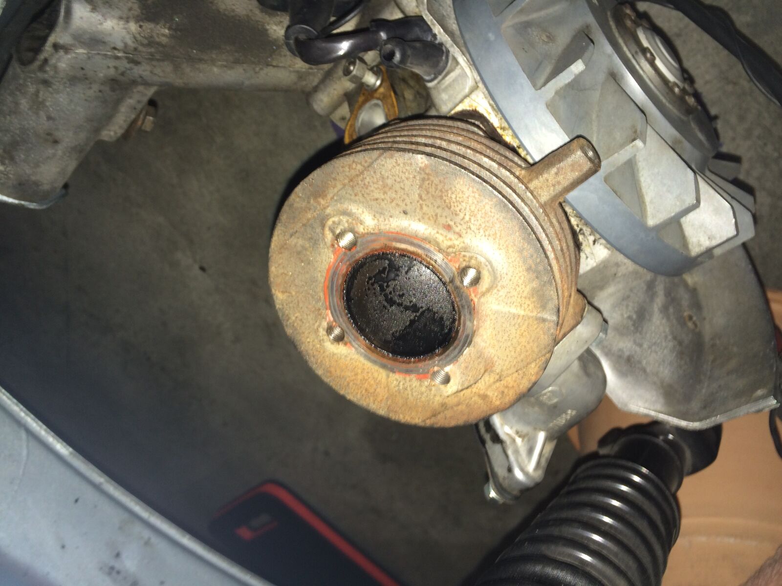

    Heute habe ich mal den Zylinder abgenommen und nein der Kolben ist nicht schwarz :whistling:
    folgendes habe ich jetzt vor
    - neuen 75ccm
    - 16/16 ordentlich abgedüst
    - ASS planen
    - neue Dichtung
    Ich finde allerdings das die Motorhälften am Zylinderfuss ziemlich zerkratzt sind,denke das jemand mal mit nem Schraubenzieher mal versucht hat eine alte Dichtung weg zu bekommen.
    Bekomme ich das wieder einigermassen hin zb mit feinem Nassschleifpapier?

    • July 5, 2016 at 12:01
    Die schauen nicht so tief aus. Würde das mit Dirko HT machen. Einfach die Dichtmasse auf die Dichtflächen (Gehäuse, Zylinder), dann Dichtung dazwischen und gut is.
    Mit Nassschleifpapier (freihand) machst du die Fläche nur wellig und krumm.
    Denk dir nix dann fehlt dir nix...
  • Heftypace
    321
    61
    • July 5, 2016 at 12:02
    Vorher natürlich gründlich entfetten usw. Versteht sich ja von selbst ;)
    2,972
    31,125
    5,610
    • July 5, 2016 at 12:04
    Das kannst Du eigentlich so lassen. Beim Einbau würde ich allerdings Dirko HT verwenden. Den Zylinder, und den Kopf wohl auch, kannst Du mit 200 Schmiegelpapier auf einer Glasplatte mal planen, wenn Du ihn noch weglegen willst.

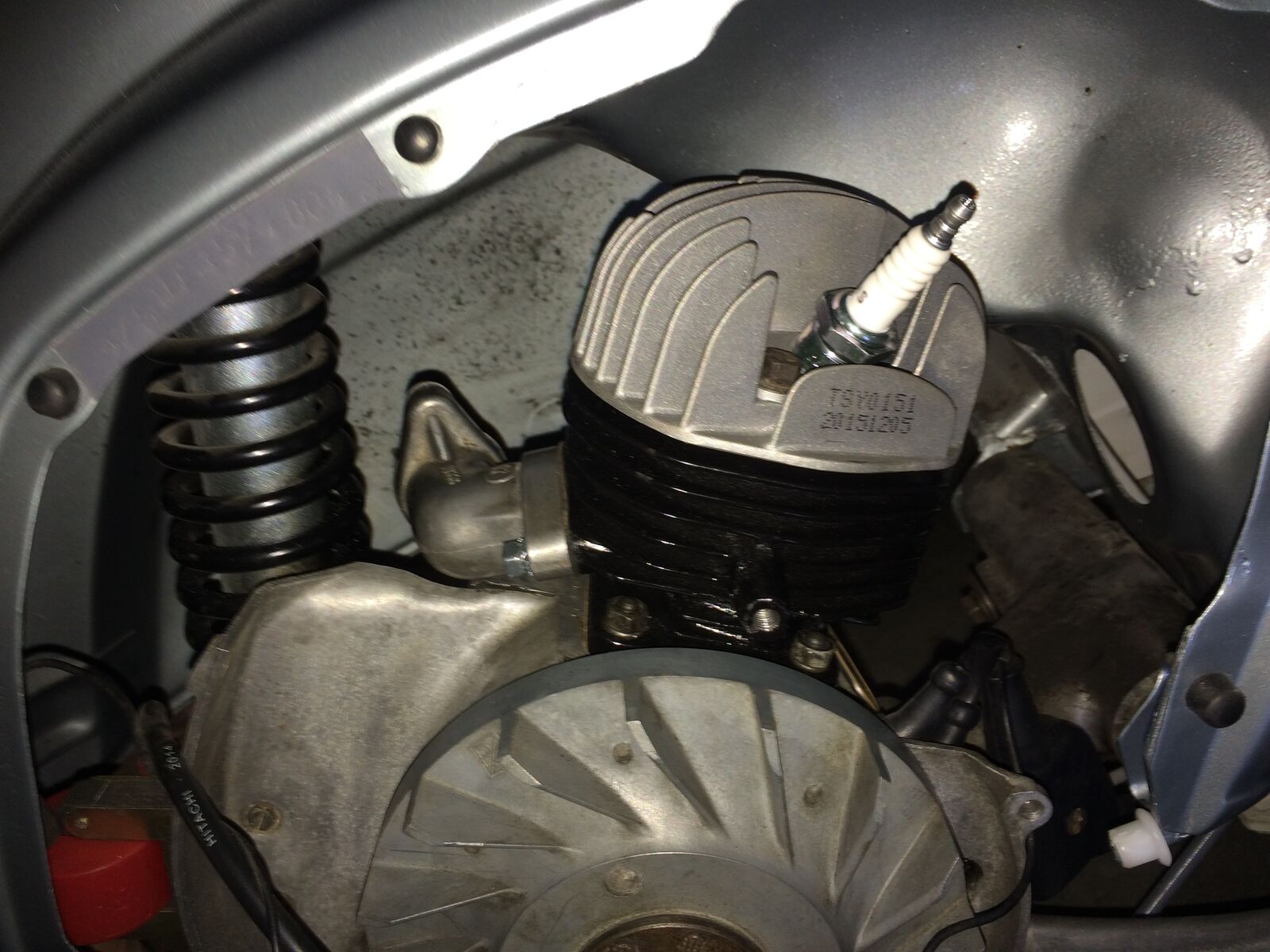

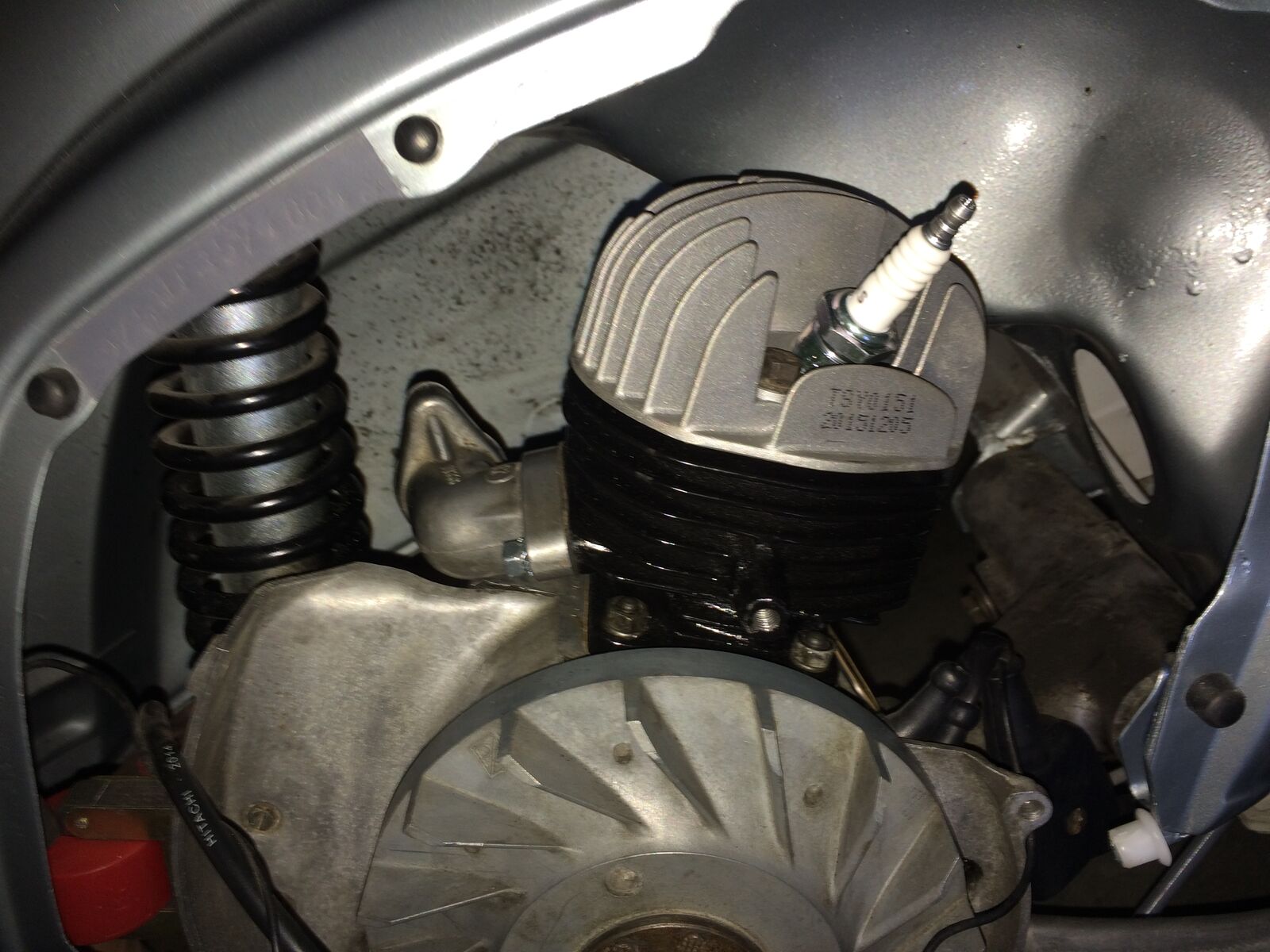

      • 211.64 kB
      • 209

    So,alles wieder zusammengebaut,
    Ankicken versucht aber Kupplung rutschte teilweise mit,also Zug etwas gelockert(4 Scheiben Kupplung erschien mir für 75cccm überflüssig,aber vielleicht stärkere Feder).
    Hatte die erst neulich gewechselt aber da war ich noch nicht schlüssig mit dem Zylinder.
    Habe sie letztendlich angeschoben und dann ist sie auch gestartet mit großem Qualm.
    Gelaufen ist sie im Standgas normal und auch Gas nimmt sie gut an.
    Habe dann eine kleine Probefahrt gemacht und erschien alles normal.
    Zurück in der Tiefgarage festgestellt das die Lichter nicht mehr funktionieren vorne und hinten.
    Und dann die tolle Überraschung...alles voll mit ÖL/Gemisch das mit Wahrscheinlichkeit aus dem Zylinderkopf kommt(vermute ich jetzt einfach mal,denn für heute ist mir die Schraublust vergangen).
    Habe zwar schon etliche male gelesen das hauptsächlich der DR gerne zu so etwas neigt,aber irgendwie überhaupt nicht mehr daran gedacht oder gedacht,vielleicht habe ich auch Glück :-/
    Wie gehe ich denn jetzt am besten vor?
    Bekommt man den Zylinder überhaupt so hin,das der komplett dicht ist oder empfiehlt sich ein anderer Zylinder,von dem solche "Leiden" nicht bekannt sind?Weil bevor ich da lange rum probiere ob so oder so würde ich den Zylinder ggf tauschen.
    Für n paar Tips wäre ich grad echt dankbar :thumbup:
    2,972
    31,125
    5,610
    • July 6, 2016 at 18:02
    Wenn da so viel aus dem Kopf rausblasen sollte, würde der Motor nicht so laufen. Hast Du die mal warm gefahren, oder nur mal kurz um den Block? Hast Du die Kopfschrauben nach Vorgabe über Kreuz angezogen?
