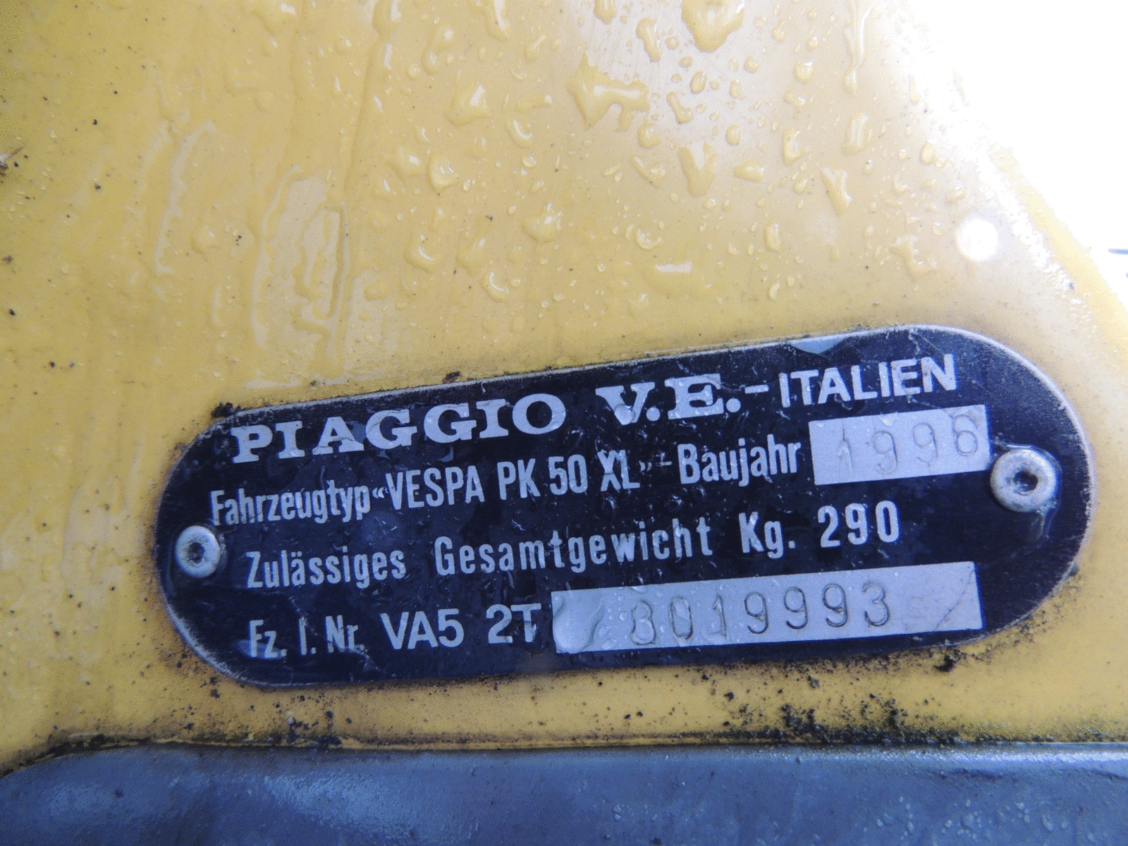

    BJ.1996 VA5 2T
    - Soweit ich das gelesen habe, wurde die VA52T nur von 1986 bis 1990 gebaut - ok, vertippt, denke ich.
    Hallo Peter,
    anbei die Fahrgestellnummer.
