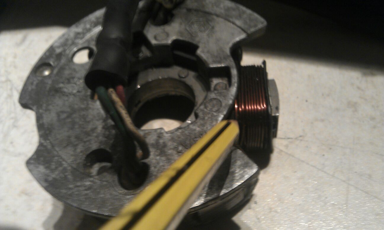

    Habe hier eine solche Vespa.
    Die Kurbelwellenlager sind defekt, und der Folgeschaden ist eine defekte Zündgrundplatte.
    Die Kurbelwelle habe ich ausgebaut, brauche einen Dichtsatz für den Motor.
    Die Simmerringe, ein Kugellager und ein Nadellager mit der Hülse.
    Der Kolben hat auch Fresspuren, den würde ich auch gerne erneuern. Zylinder ist noch ok.
    Die Zündgrundplatte z.b hat bei mir eine große Aussparung. Die Platten die ich finde haben diese nicht, elektrisch passen die aber wohl.
    Die Aussparung ist wichtig, sonst kann man die nicht montieren.
    Der Kolben ist wohl bei der Automatik ein anderer als bei Schaltvespas.
    Das passende Kugellager Lager finde ich, das Nadellager nicht.
    Ich finde keine zuverlässige Quelle der Teile. (Es gibt auch so viele unterschiedliche Vespa Typen)
    Habe keine Erfahrung mit den unterschiedlichen Typen, was da passt und was nicht.
    Bin KFZ Mechatroniker, mit Zweirädern keine Erfahrung.
    Habe im Prinzip kein Problem mit der Schrauberei, wohl aber mit dem Ersatzteil Chaos.
    Möchte nichts bestellen was dann nicht passt.
    Grüße Rudi

    Hallo Rudi,
    Hier hat ein User die Kugellager und Simmeringe aufgelistet. Die Simmeringe und Lager kannst du z.B über AGROLager beziehen. Bei Motorteilen nach Möglichkeit auf "RMS" verzichten.
    Den Dichtsatz bekommst du hier bei Scooter Center. Ein Originaler, neuer Kolben wird derzeit zu einem Akzeptablem Preis bei Ebay angeboten.
    Eine Zündgrundplatte wirst du ebenfalls bei Ebay finden. Die Elektrischen Teile passen, sind aber relativ teuer. Eine gebrauchte Zündung wird dort günstiger sein. Der Kabelbaum der Zündung ist auch anders. Diese könntest du bei Bedarf bei "Friedi" als Sonderanfertigung erhalten.
    Motorteile sind Größtenteils verschieden von den Schaltrollern. Teile zu finden ist nicht immer einfach, sie sind nicht so gut erhältlich wie für die Schaltroller.
    In der Regel wird man aber bei Ebay.it fündig.
    Ich empfehle dir erstmal im Forum über die PK Automatik nachzulesen. Hier gibt es mittlerweile sehr viele Informationen über die PK Automatik. Die Reparaturanleitung die im Internet erhältlich ist, dürfte dir ebenfalls behilflich sein.

    Die Grundplatte der Zündung/Generator hat eine Besonderheit.
    Es geht um diese große Aussparung, die aber benötigt wird sonst kann man diese nicht montieren
    Und alle Platten die ich bisher in Ebay bzw. bei anderen Verkäufern gesehen habe, haben diese Aussparung nicht.
