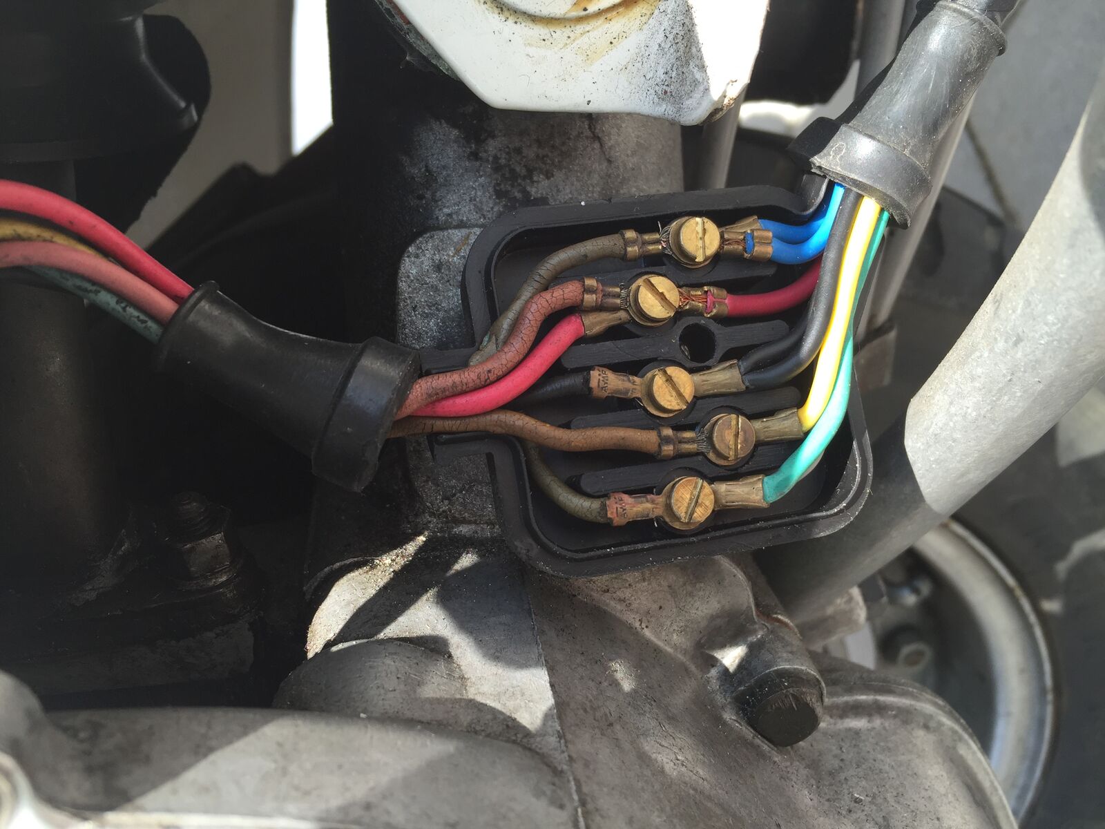

    Poste doch einfach mal ein Foto vom Kabelkästchen. Sinnvollerweise vom offenen. :D

    • September 9, 2016 at 14:16
    Wie gewünscht

    schau bitte einfach mal nach, ob deine bremslichtbirne durchgang sauber auf masse hat. tausche testweise die bremslichtbirne gegen eine 18 watt birne aus. schaue nach ob der unterbrecherabstand mit 0,4 mm stimmt. schaue nach, ob der kontakt an der bremslichtbirne passt. probiere aus, die bremslichtbirne einfach mittels eines stückes draht kurzzuschließen.
