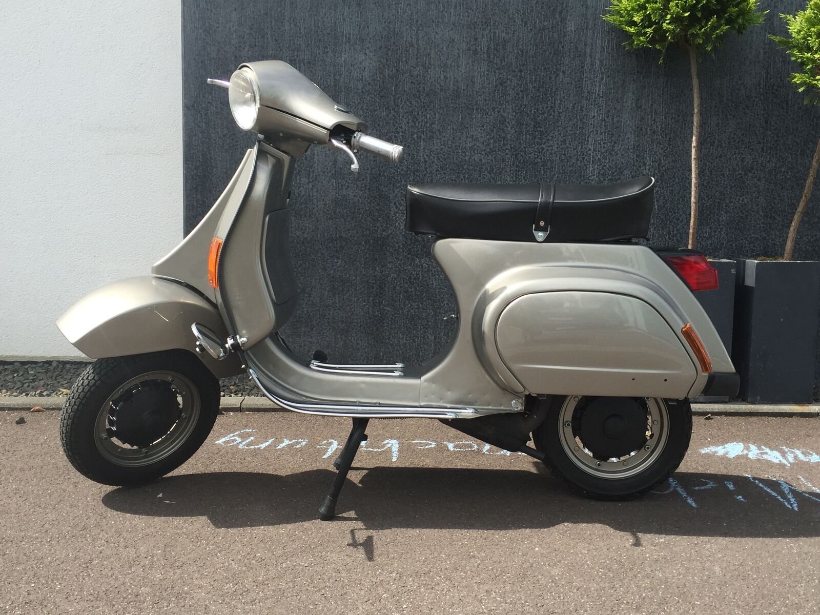

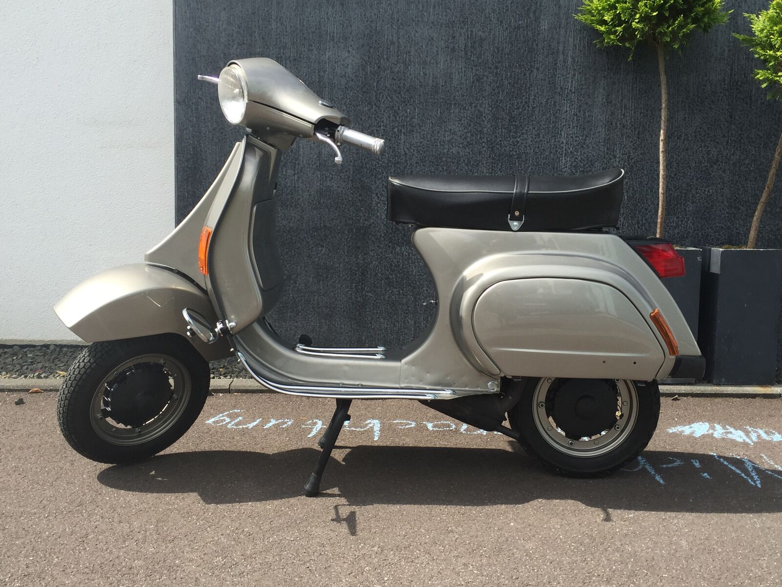

    das ist meine Kleine

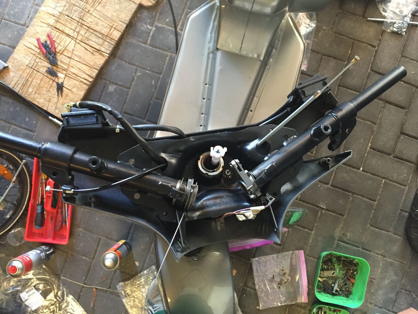

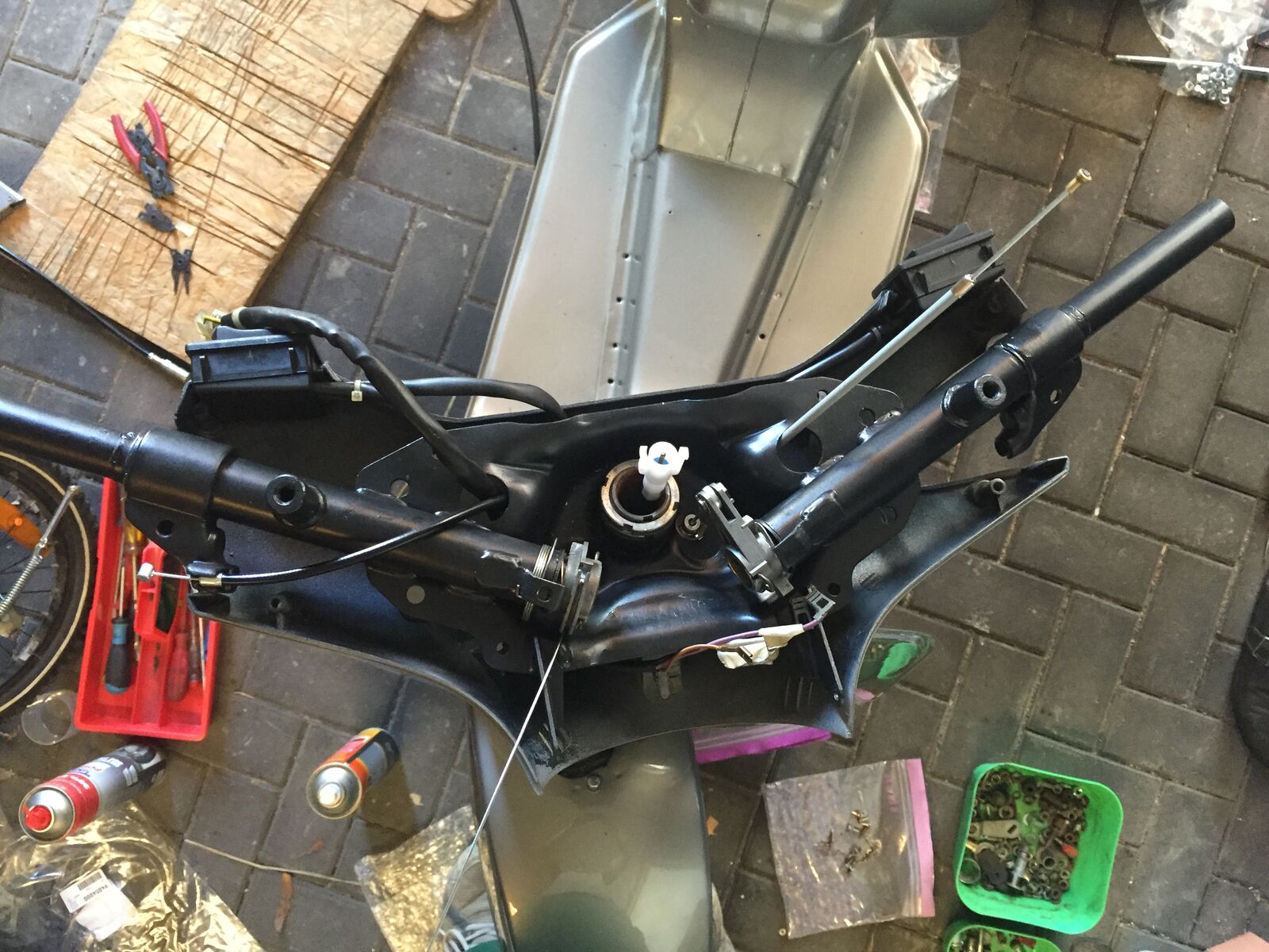

    Ich habe den Schaltdraht mit Aussenhülle komplett erneuert (2mal, weil ich den einen ja geschrottet habe). Das Schlatrohr habe ich bei der Restauration komplett ausgebaut, weil ich den Lenkkopf neu lackiert habe und schön mit Fett wieder eingestzt. Das dreht sich frei und leicht wie Butter.
    Der Schaltdraht lässt sich auch leicht hin- und herschieben, wenn ich ihn oben und unten aushänge.
    Dadurch, dass sich auch mit ausgebauten Schaltdraht die Schaltwippe am Motor kaum bewegen lässt, vermute ich, dass es etwas im Motor ist. Jetzt kommt wahrscheinlich der Hinweis: "dann schau halt rein!". Aber..... Die Hoffnung stirbt zuletzt.
