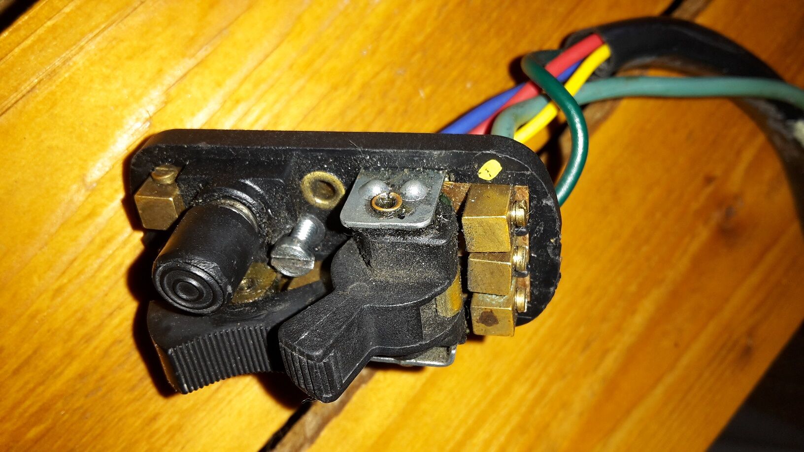

    Hallo!
    Um den Hupenknopf auch nutzen zu können, wollte ich sie nun gerne auch nachrüsten.
    Nutzen hin oder her - egal...
    Ich hab folgenden Lichtschalter: LINK
    Die Hupe wird über einen Öffner-Knopf angesteuert.
    Wie muss diese angeschlossen werden?
    Schließewürde mir einleuchten, aber Öffner?
    Danke für Eure Hilfe!
    Mike

    Ich raff das irgendwie nicht.
    Auch die Belegung des Lichtschalters ist bei mir ganz anders. Da gibts ja so viele verschiedene... :/
    Bin ich richtig dass der bisherige Anschluss so aussieht:
    1: hellgrün = kommender Strom
    dieser geht in den Hebelschalter und schaltet auf 3 & 4 durch.
    3: grün = zum Rücklicht
    4: hier könnte man das Standlicht anschließen?
    6: gelb = Fernlicht (Kippschalter)
    7: blau = Abblendlicht (Kippschalter)
    8: Schnarre (Öffner)
    M: rot = Kill
    Wer kann mir den Anschlussplan für die Schnarre vervollständigen?
    Ich kapier das mit dem gezwungenen Strom nicht ?(
    Schnarre ist keine drin, sagte ja: nachrüsten.
    Folglich auch keine Kabel...
    Dateien
    20160930_164438.jpg 243.08 kB – 0 Downloads 20160930_164518.jpg 219.97 kB – 0 Downloads 20160930_165917.jpg 175.66 kB – 0 Downloads

    M.M.n. legst du jetzt das Kabel das den Strom zum Schalter bringt auf deine Nr. 8 und von dort auch ein Kabel zur Schnarre. Vom anderen Anschluß der Schnarre legst du ein Kabel zum Anschluß 1. @chup4 Falls es eine richtigere Lösung gibt bitte posten.
    Nun läuft der Strom ganz normal solange der Öffner geschlossen ist über die Brücke zum Licht an/aus-Schalter. Wenn du den Schnarrenknopf drückst wird die Brücke geöffnet und er Strom läuft durch die Schnarre über das Kabel zum Anschluß 1.
    Testen kannst du das Ganze erstmal indem du die Schnarre ausgebaut durch die Kabel mit dem Schalter verbindest.

    Falsch. Aber ich berichtige mich dahin das zweite Kabel von der Schnarre und das Rücklichtkabel in Anschluß 4 steckst. In 1 gehört die Masse.

    So, mit dem Bild sollte es eigentlich machbar sein.
    Schalterbelegung Quelle:vespaladen.de
