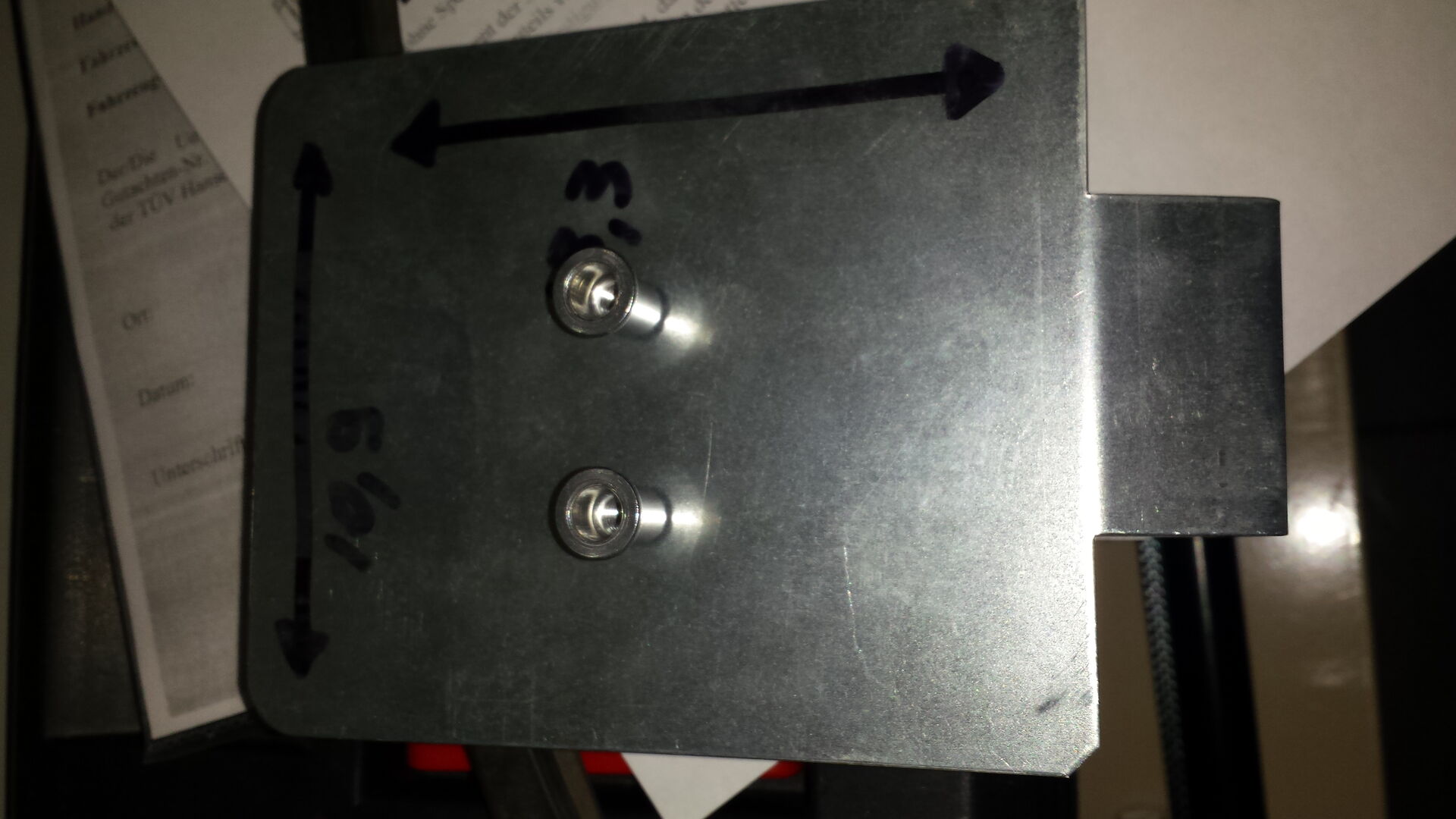

    Ja ich bin gespannt wie es aussieht wenn es dann mal montiert ist.
    Habe kurz überlegt wie ich das Versicherungsschild daran befestigt bekomme :)
    mit Schrauben und Muttern und ohne mir die Finger zu brechen um die Mutter zu halten!!!
    Löcher fürs Schild muss ich jetzt eh noch bohren, wenn ich ein altes Versicherungsschild gefunden, kann ich den Lochabstand messen und übernehmen.
    Dabei kam mir die Idee gleich eine Gewindeniete einzusetzen. So muss ich dann nur noch die 2 Schrauben auf und zu drehen ohne diese mit einer Mutter oder so zu fixieren.

    Gewindenieten habe ich auch genommen, klappt sehr gut.

    hmm..ned schlecht der Halter..
    hoffe der ist nicht aus Alu, sonst hällts wegen wegen vibrationen ned lange.
    aus edelstahl könnts halten..
    ich selber nehm immer ein blech wo am roller fest verschraubt wird
    und darauf das kennzeichen festnieten..hällt und gefällt.
