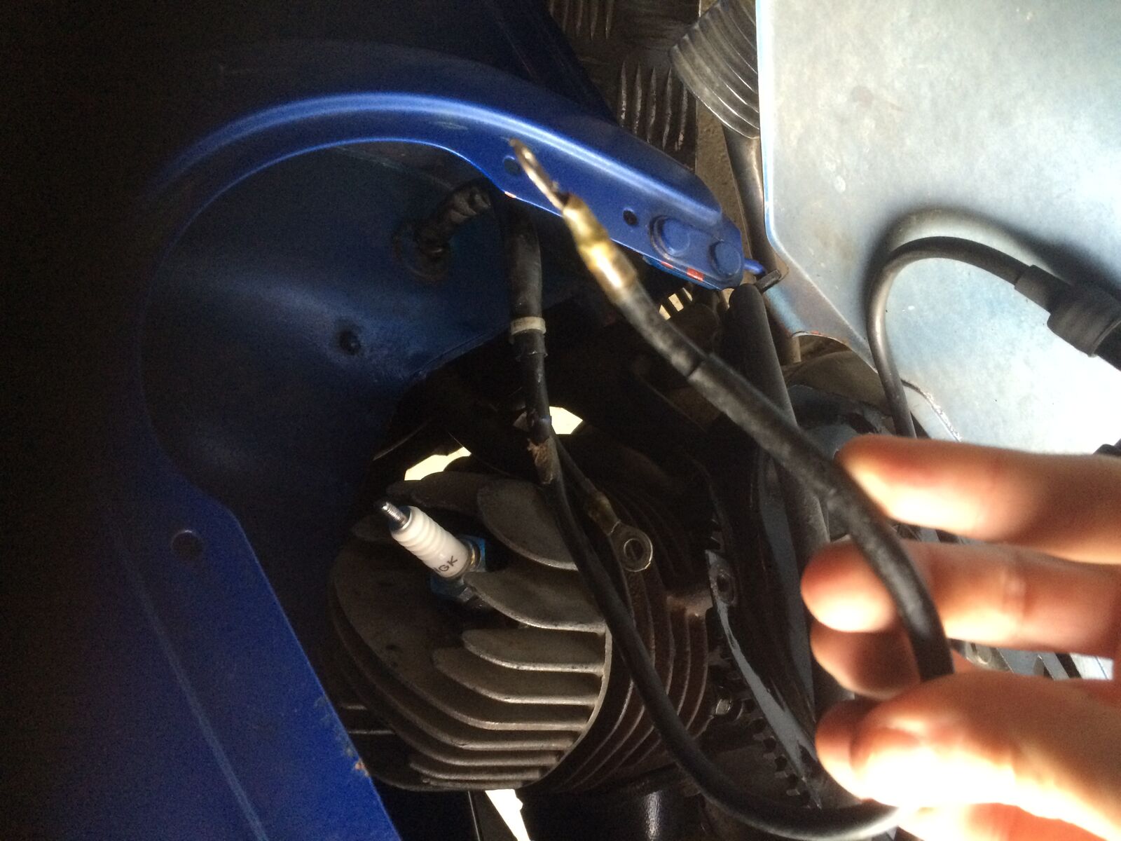

    Hallo ,
    Besitze seit gestern eine pk50s die halb restauriert ist es gehört die Elektronik gemacht nur es hängen zwei schwarze lose Kabel im Motor Raum ?
    Könnte wer sagen wo sie hin gehören ?
    Danke!!

    Auf dem Bild erkennt man genau .... nix :S
    Wobei , das Kabel das Du da in der Hand hast, sollte das Zündkerzenkabel sein. Ist halt kein Stecker dran sondern ne Klemme wie man die früher benutzt hat
    Mach mal anständige Bilder hin

    Die Kabel sind die Kabel für den E-Start Motor .... das kürzere Kabel ist dad Massekabel, was an die Lüfterradabdeckung mit rangeschraubt wird, das Längere geht mit an den Anlassermotor !
