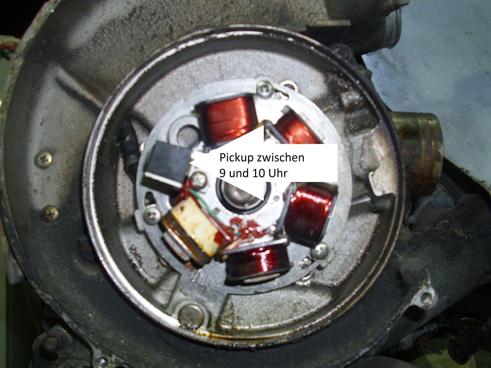

    ich bräuchte mal Eure Hilfe. Ich will mir in meine Sprint Veloce Bj. 78 (großer Konus) eine Lusso 12v-Zündanlage (ohne Batterie) einbauen. Die Teile der Lusso – Anlage (Polrad, Zündgrundplatte, Zündspule, Gleichrichter mir 3 Polen und Blinkrelais liegen bereits zum Einbau) bereit. Birnen in 12V müssen noch beschafft werden.
    Im Falle der PX gibt es auf dem Motorgehäuse mit A und I.T. eine grobe Positionierungshilfe für die Zündgrundplatte auf dem Motorgehäuse. Derartige Positionierungshilfen scheint es auf dem Sprint Veloce Motorgehäuse nicht zu geben. Mir ist nun ein Rätsel wie ich die Zündgrundplatte der Lusso auf dem Motorgehäuse der Veloce einbauen soll. Damit der Motor nach dem Einbau anspringt, muss doch der Zündfunke wenigstens in der Nähe des OT liegen. Erst dann kann ich mit der Stroboskoplampe der ZZP exakt einstellen.
    Kann mir einer sagen, wie ich die Lusso Zündgrundplatte auf dem Sprint-Motorgehäuse grob ansetzen muss, damit der Motor zündet? Leider findet man einiges zum Einbau der Lusso-Zündung in einer Sprint, aber auf die Positionierung der ZGP auf dem Motorghäuse geht keiner ein.

    Hier mal ein Bild von ner PX ... Pickup sollte bei Grundeinstellung so zwischen 9 und 10 Uhr stehn.
    Damit sollte Sie anspringen , dann kannste blitzen.

    Danke für Deine schnelle Nachricht und das Foto. Werd es so probieren.
    Gruss Michael
    PS: Hast Du selber ne Sprint mit Lusso-Zündung?
  • MBT / T4
    Blechfummler
    366
    7,171
    1,352
    • October 18, 2016 at 13:03
    Nee, hab aber vor paar Wochen ne 180er Rally auf ne Lusso-Zündung umgebaut. Das passt so ... Is ja quasi der gleiche Umbau
