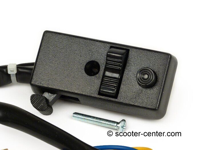

    Lichtschalter nach links: Standlicht geht an, Lichtschalter Mitte: Standlicht geht aus, Lichtschalter nach rechts: Standlicht geht an.
    Habe 'ne 83er 125 PX. Da kann ich mit dem Schlüssel ebenfalls nach links, bzw. rechts - links ist Parklicht ohne Zündung, mittig Zündung und Licht aus, rechts Zündung und ... ich gebe zu, ich habe da noch nie auf das Licht geachtet.
    Mein Lichtschalter, rechts am Lenker, links neben dem Gasgriff, schaltet das Licht entweder an (rechts) oder aus (links). Ich habe da keine Mittelstellung. Auf- und Abblendlicht wird dann mit der Wippe geschaltet: Oben gedrückt ist bei mir Abblendlicht, unten Fernlicht.
    Das Fahrlicht, also Abblend- und Fernlicht gehen nur, wenn der Motor läuft.
    Ich starte dabei in der Regel mit ausgeschaltetem Licht und schalte mit pawlowschem Relfex das Licht an, sobald der Motor läuft.
    Einmal editiert, zuletzt von bingele28 (October 29, 2016 at 16:57)

    Bei meiner P 125 X von 1981 lässt sich der Schlüssel am Zündschloss nur nach rechts drehen. Der Lichtschalter am Lenker hat eine Mittelstellung (Aus) nach links für das Standlicht u. nach rechts für das Fahrlicht. In Stellung rechts geht jedoch auch das Standlicht an, das dürfte ja lt. Betriebsanleitung nicht der Fall sein.
