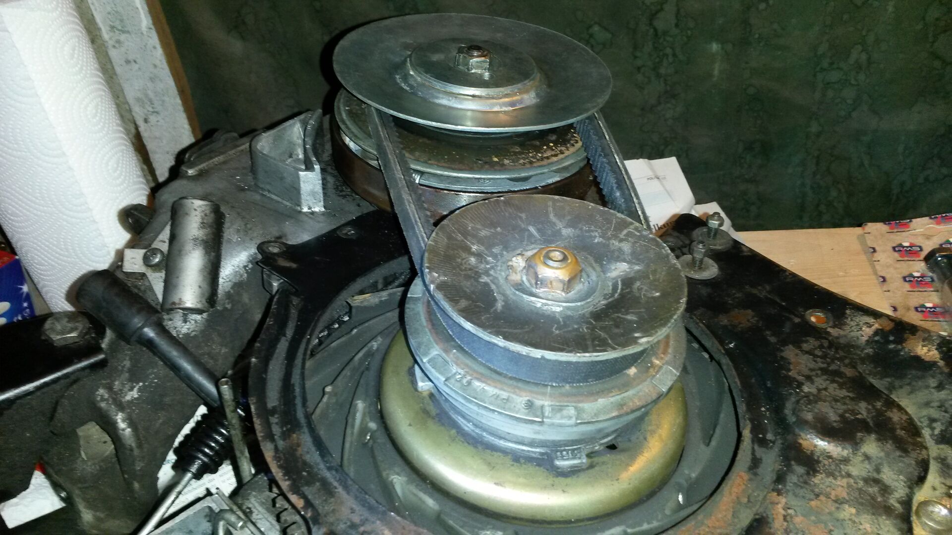

    ich habe Probleme die Schrauben (wie auf dem Bild abgelichtet) zu lösen, um den Motor weiter auseinander zu bauen.
    Es handelt sich um einen Motor einer Vespa PK VL 2 (V5P2t).
    Wäre dankbar für ein paar Tipps.
    Ps Mir ist bewusst, dass es sich um eine AUTOMATIK handelt ;)

    Meinst Du die von den Riemenscheiben ? Mit einem Schlagschrauber ... oder einem Ringschlüssel ordentlich Anschwung geben ... mit nem Hammer, z.B.
    B.t.w.: Automaten werden in einem anderen Thread behandelt. Vielleicht kann Dich ja einer der Mods dort hin verschieben. ..

    Diese beiden Schrauben konnte ich auch nur mit einem Schlagschrauber öffnen.
    Wobei die Schraube an der Kurbelwelle bei meiner um einiges grösser ist als die hier! :huh:
