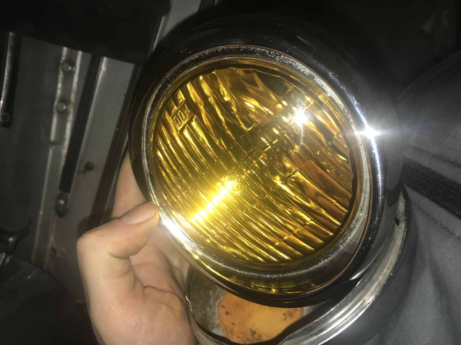

    hab hier mal ne Frage:
    Hab nen Zusatzscheinwerfer von FOG bekommen. Könnt ich mir an nem kommenden Projekt vorstellen.
    Ich check das Ding aber nicht :(
    Wenn ich die Einzelteile vor mir hab und den Reflektor mit der Klammer fixier ist alles i.O.
    Wenn ich aber dann den hinteren Deckel montier (Aussparungen richtig für die Klammer) und das Ding zusammensetz dann ist der Reflektor lose und ich kann den im Gehäuse hin & her drehen.
    Was mach ich falsch?
    Vielleicht weiss ja der Lampenspezi @Creutzfeld noch was? :D
    Gruss

    Lampenspezi. Ich fühle mich geschmeichelt ;)
    Wenn ich das richtig sehe auf den 2. Foto kippt dir das glas mit den reflektor aus den chromring,richtig?!
    Viele deutsche hatten kleine klammern die das glas im chromring halten. Hast du den zerlegt oder schon zerlegt bekommen? !
    Das mit den einen haltebügel habe ich so auch noch nicht in den fingern gehabt.
    Einmal editiert, zuletzt von Creutzfeld (February 16, 2017 at 21:56)
    • February 16, 2017 at 21:57
    sehe ich das richtig das die Haltespangen gebogen sind ? Die gehören wenn dann Richtung Reflektor und nicht Richtung Deckel.

    Also das Glas kippt eher weniger, ich kann es aber frei drehen und auch ganz leicht 2-3mm reindrücken.
    hab den so bekommen (locker) und wollte das richten.
    die Klammer ist ganz einfach gesagt ein V-Draht, die 2 Enden auf einer Seite und der "Knick" auf der anderen.
    Gebogen ist der nicht. Muss unter den Rand geklemmt werden.
    Der Rückdeckel hat auch auf beiden Seiten aussparungen in welche die Klammer genau reinpasst.
    edith: ohne Rückdeckel sitzt das Glas schön stramm im vorderen Deckel

    Wenn ich samstag in der werkstatt bin schaue ich mal in die 3 scheinwerfer die ich letztens bekommen habe. Vielleicht ist ja einer genauso aufgebaut.
    Aber aus den bauch raus würde ich sagen das der draht zu locker sitzt. So ohne selber angefingert zu haben
