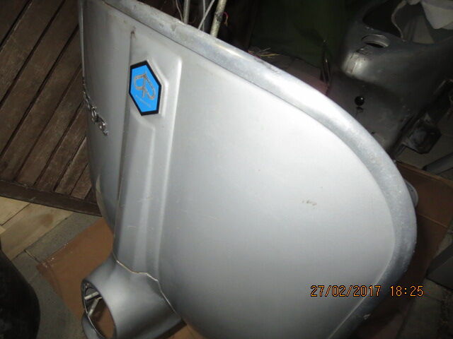

    bei meiner Sprint ist der Lenkanschlag auf einer Seite defekt und dadurch hat der Lenker das Schlitzrohr beschädigt (die Reparatur des defekten Lenkanschlages ist ein Thema für sich...dazu werde ich mich wohl später auch nochmal melden). Da die Sprint zur Zeit restauriert wird, werde ich auch das Schlitzrohr entfernen und gegen ein neues tauschen müssen. Ich würde gerne wieder das gleiche Schlitzrohr in Alu beschaffen (siehe Foto) und montieren. Kennt jemand eine gute Qualität bzw.eine gute Bezugsquelle? Hat jemand von Euch mit der Montage Erfahrung? Wie bekomme ich das neue Schlitzrohr am Besten über das neu lackierte Beinschild?
    Man sieht auch manchmal Chromrohre am Beinschild. Ich würde lieber das originale Aluschlitzrohr wieder montieren, aber wenn es hier keine guten Nachfertigungen gibt oder die Montage zu kompliziert ist, könnte diese ein Option werden. Was ist Eure Meinung dazu?

    Ich finds auf dem Foto nicht so tragisch. Bissl abschleifen.
    Wenn du keinen hast der dir das bördelt sieht das beim ersten mal schlechter aus als jetzt.

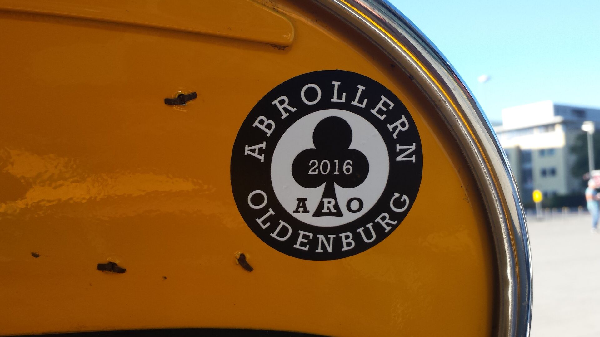

    Du meinst das 044er monoschlitzrohr wie auch an der rally sitzt,oder?!
    So wie auf den bild?!
    Orginale sind die schwer zu finden und wenn ab 200€ aufwärts. Hab für meine sprint einen nachbau gekauft. Passt alles andere als perfekt...
