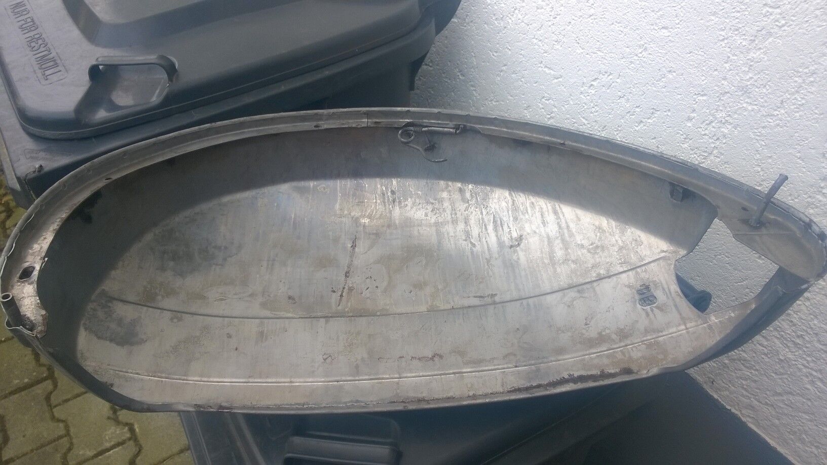

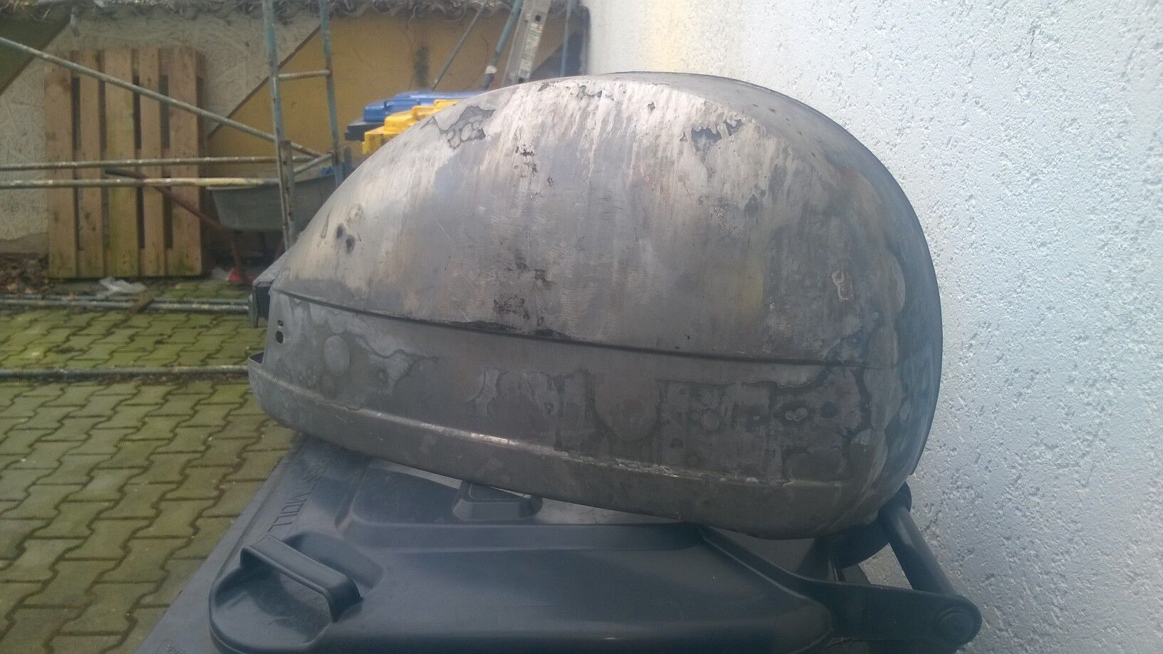

    So, ich habe mal die Backen rausgesucht die ich vor einem Jahr habe entlacken lassen.
    obwohl die offen in der Halle liegen fast kein Rost.
