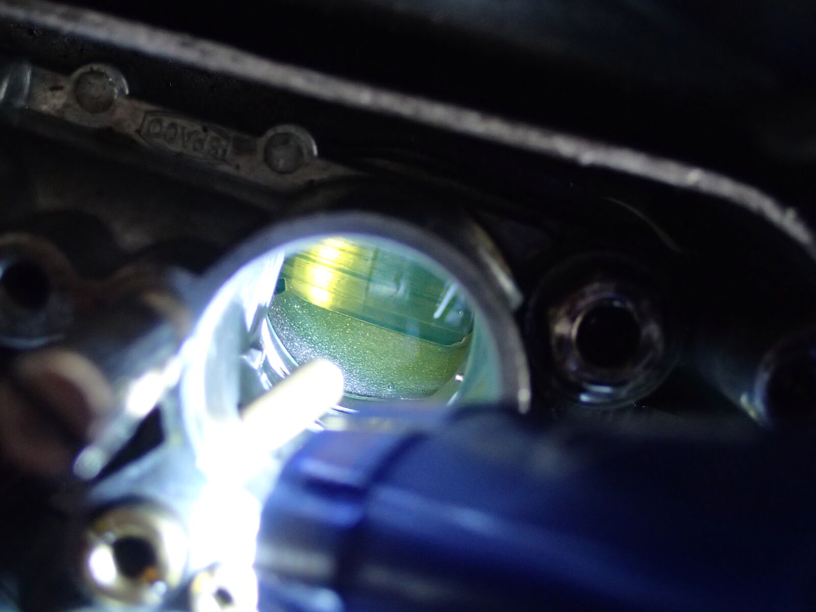

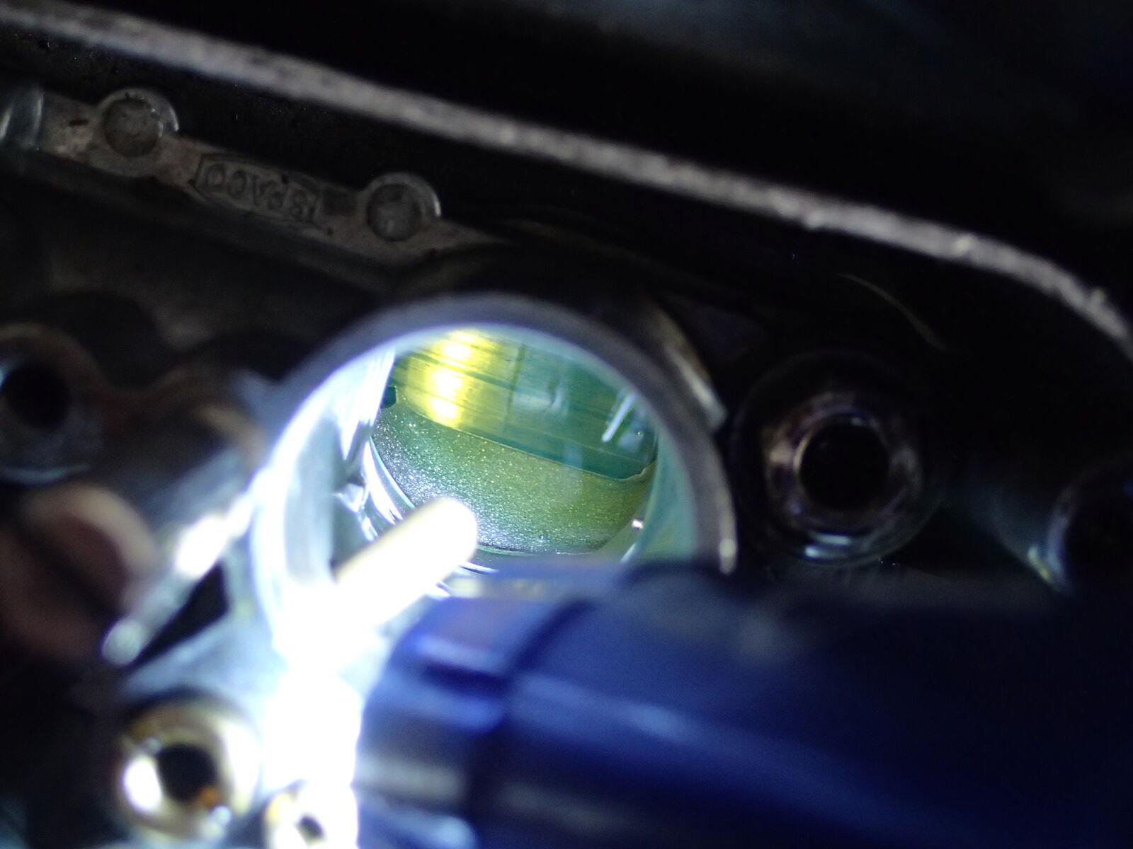

    Einen eventuell undichten Drehschieber kann ich ausschließen, da ich den Öl-Flutungs-Test gemacht habe, den ich hier im Forum gefunden habe. Das Öl ist nicht aubgelaufen ...
