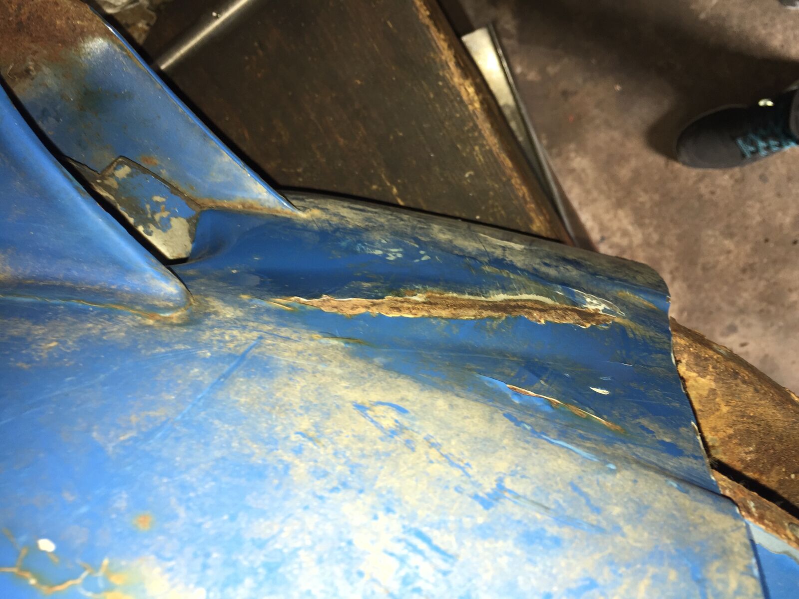

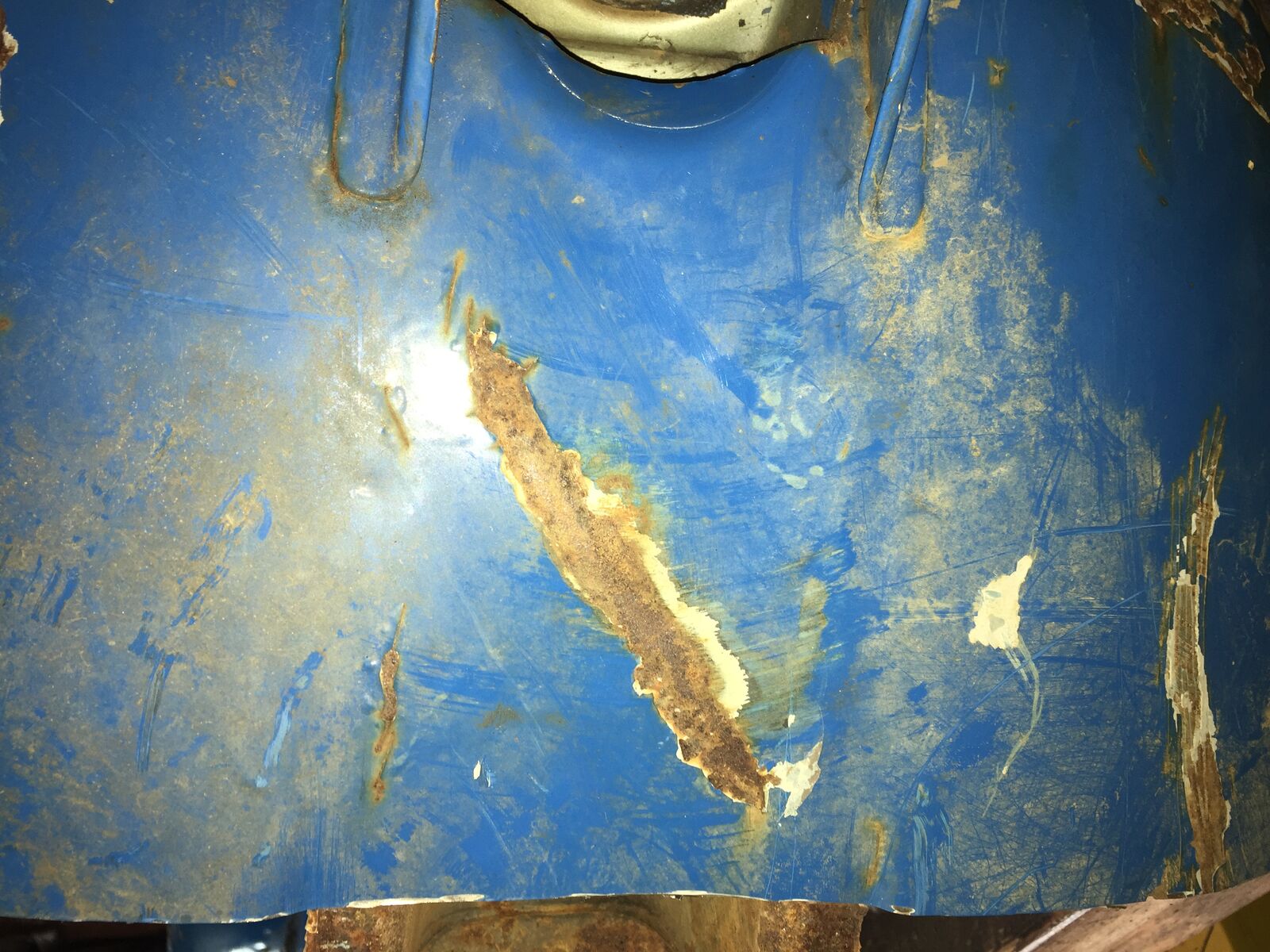

    Hier mal 2 Bilder
    Der Rahmen sieht aber sehr gut aus. Keine Verformungen feststellbar.
    Nicht wundern.. Trittbrett und ein Stück beinschild waren durchgefressen und sind erstmal entfernt :wacko:

    • March 23, 2017 at 14:17
    Ui!
    Kann es sein, dass bei eingeschlagenem Lenker ein - sagen wir mal - unelastischer Stoß das Vorderrad inklusive der damit verbundenen Einheit von Lenksäule, Kotflügel, etc. ruckartig nach hinten gebracht hat?
    Wobei das nur den eingedrückten Bereich und nicht den Falz mit dem Lackplatzer erklärt.
    Wie sieht das Blech den an der Innenseite aus?
    Weitere eingedrückte Bereiche, Kanten oder Knicke erahnbar?
    Und wenn wir mal annehmen, dass es tatsächlich einen Schlag auf Vorderrad und Lenksäule gab, macht die Lenksäule noch einen guten Eindruck?
    Tatsächlich würde ich zu der von rassmo geratenen Sichtprüfung raten. Und zum Versuch, wie sich die Vespa bei freihändigem Fahren verhält ...
