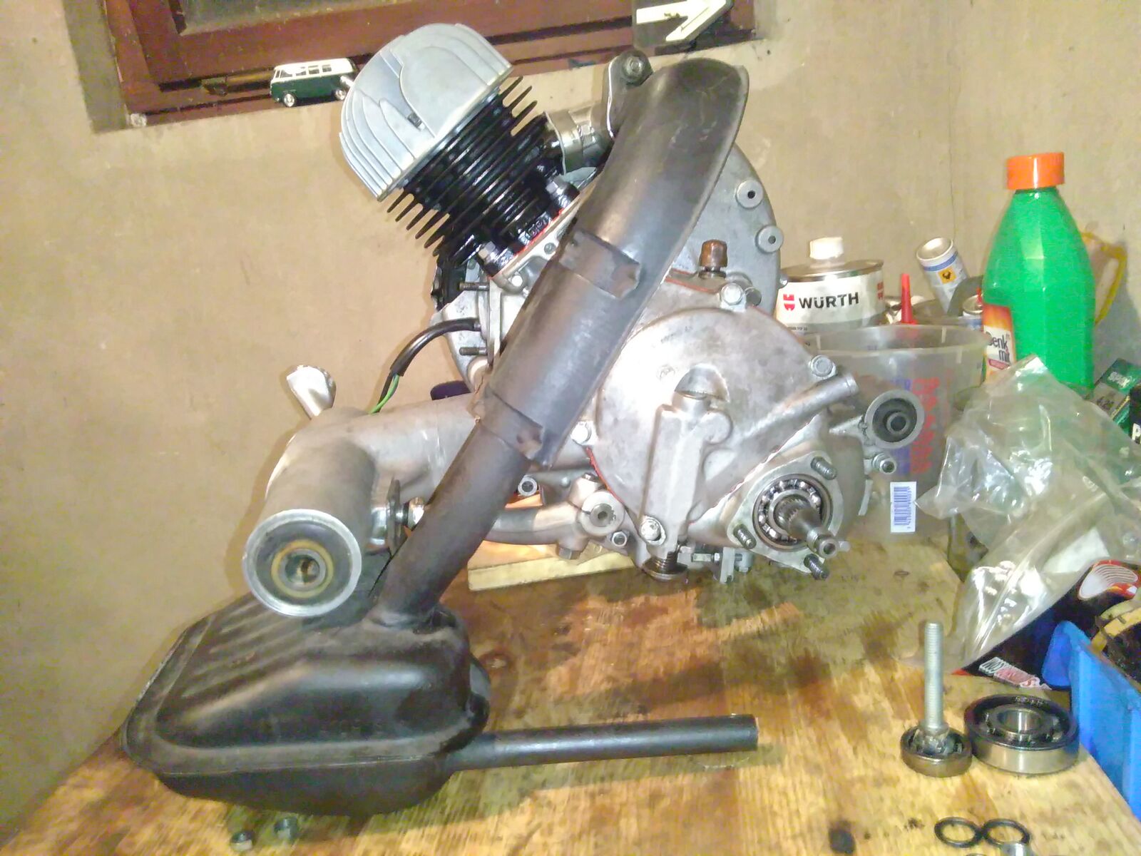

    Sollte nicht mehr rauswandern .... Vorausgesetzt der Nebenwellensitz und das Lager sind noch masshaltig.Aber das merkste spätestens wenns wieder rattert,dann musste eh nochmal ran :rolleyes:
    • April 4, 2017 at 21:17
    • #22
    nochmal : Gehr das Kickerritzel leicht über die Welle vom Primär ja oder nein, bitte antworten !
    Wenn nein, schmirgelpapier nehmen und innen aufschmirgeln !
    Denke es verklemmt sich beim kicken und rutscht nicht auf der Welle mit ausreichend Spiel hin und her.
    Irgendwo hattest vorher geschrieben es klemmt an einer Stelle ...
  • benzol
    87
    Unnamed Road, 79112 Freiburg im Breisgau, Deutschland
    50 Special
    • April 4, 2017 at 22:28
    • #23
    Das neue Kickerritzel ging locker über die Welle vom Primär. Das alte Ritzel hat manchmal verkantet, wenn man das Ritzel einseitig gedrückt hat. Die alte Feder war auch ziemlich schlapp im Vergleich zu der Neuen.
    Wenn ich jetzt den Kicker betätige gibt es keine aussergewöhnlichen Geräusche mehr. Läuft alles sauber.
    Die Nebenwelle ging so straff raus, trotz viel Hitze, ging es nur mit einem selbstgebauten Abzieher. Und rein ging sie auch so stramm, das ich mir keine Sorgen um die Nebenwelle mache.
    Danke für eure Hilfe. Wenn alles gut geht, ist morgen der Tag der Wahrheit...
