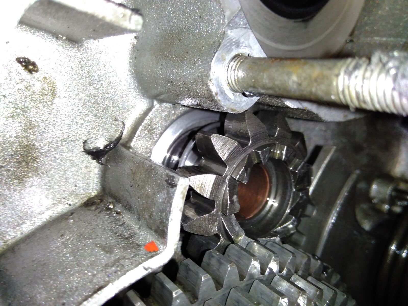

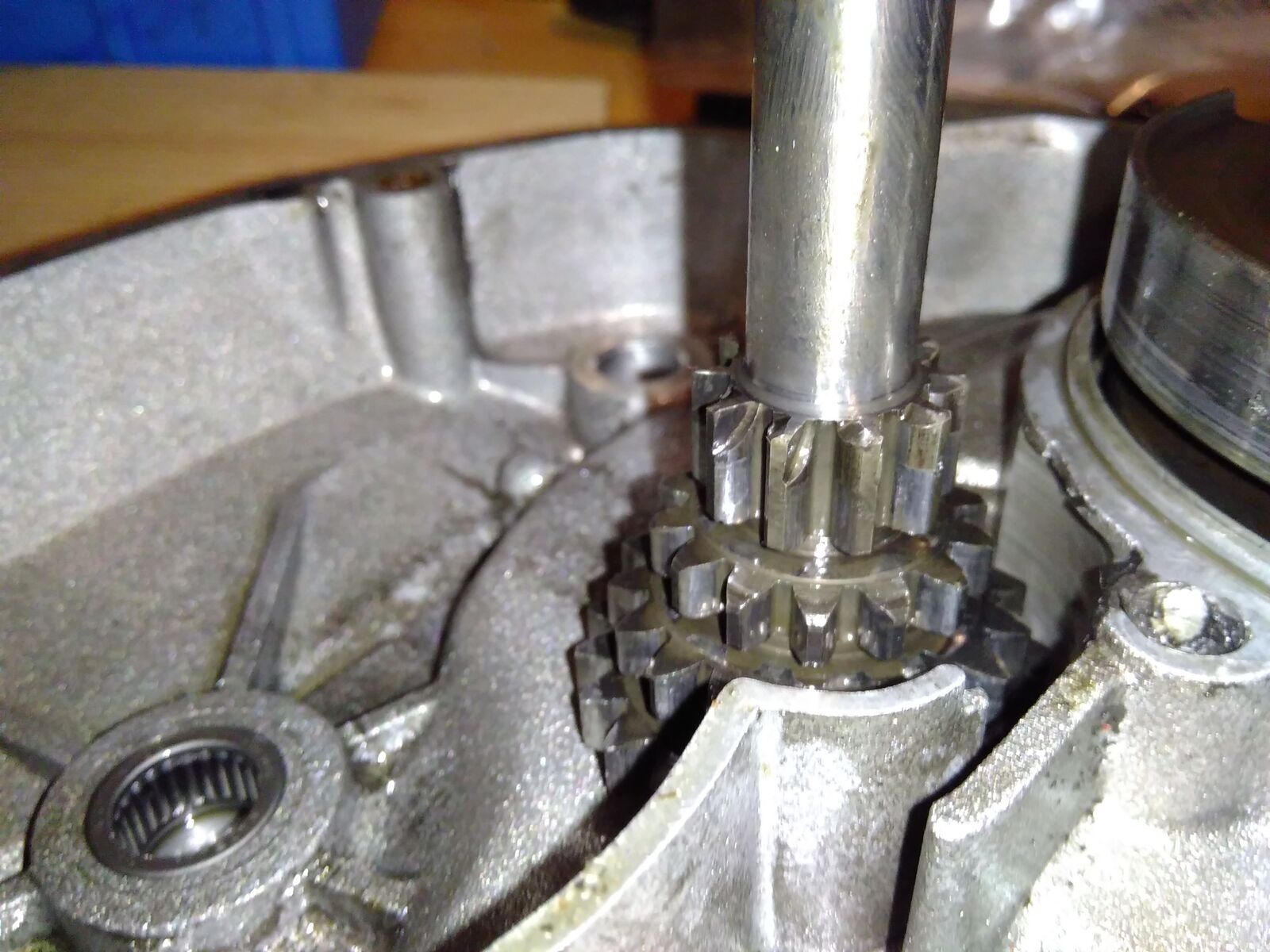

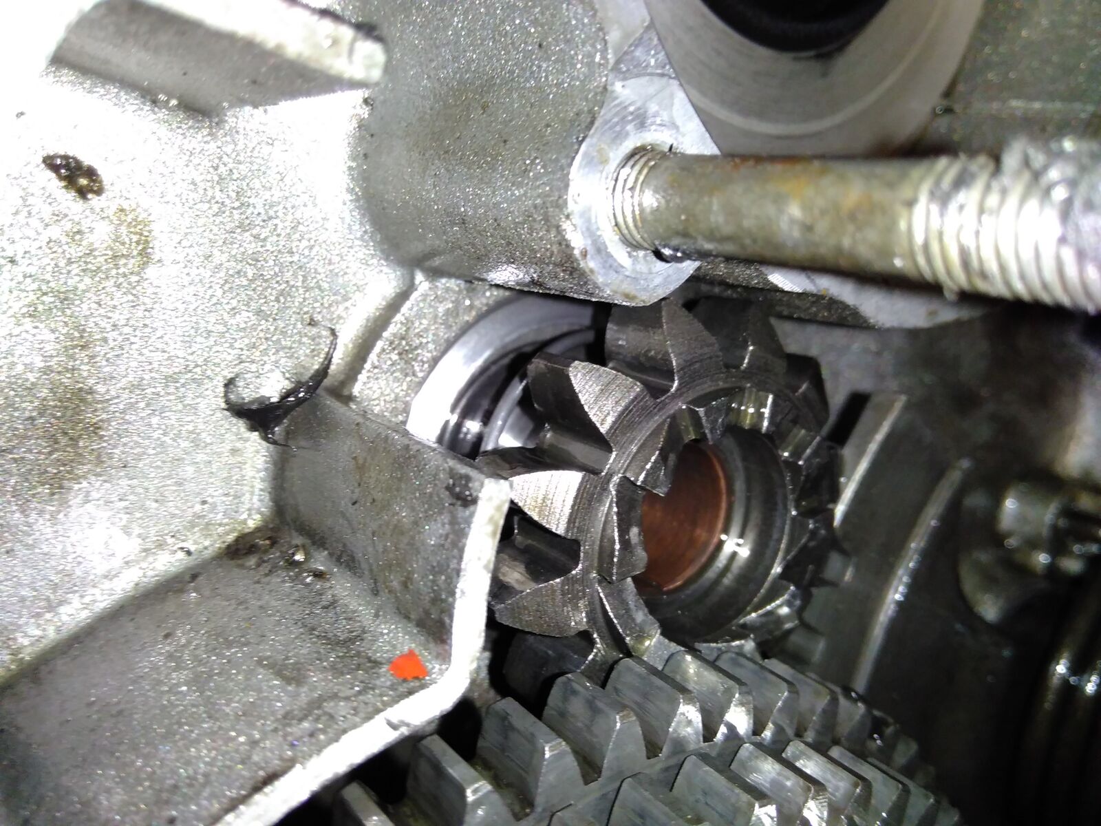

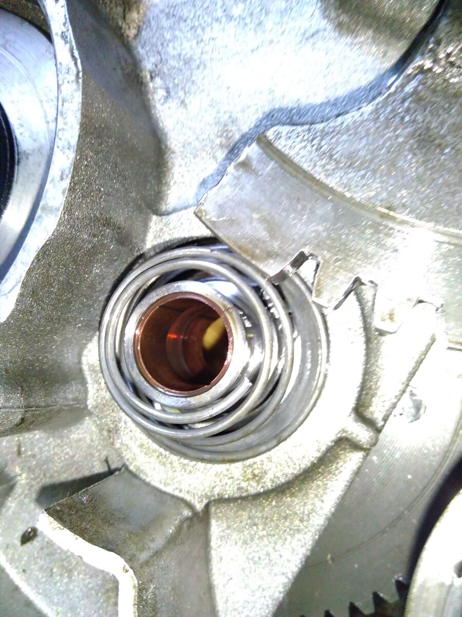

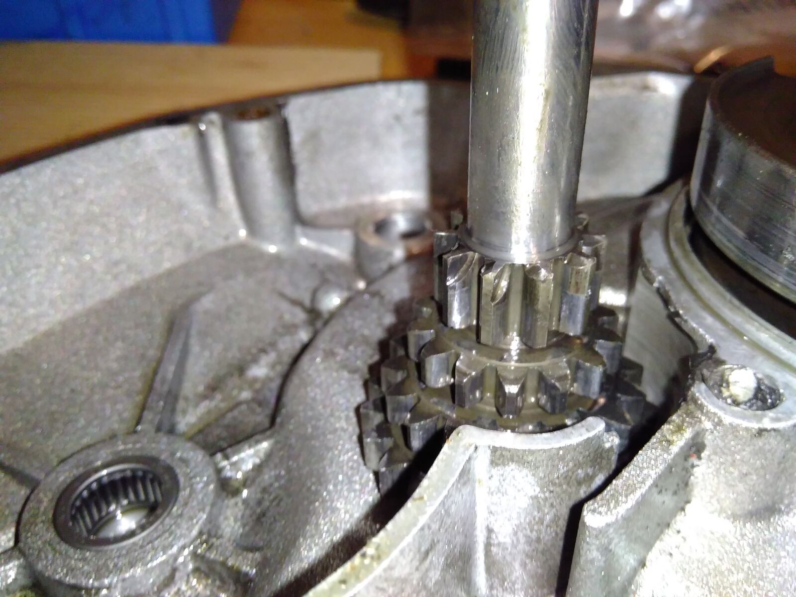

    @MBT / T4 Das Problem war leider schon vor dem Kupplungstausch. Der Motor wurde letztes Jahr von einem Vespa Schrauber abgedichtet, aber bis vor einigen Tagen nicht von mir gestartet.
    @Fantine Kicker geht in Ausgangsstellung. Das sieht man im Video auch gut.
    Ich habe den Motor vorher schnell mal ausgebaut und aufgemacht. Siehe Bilder.
    Noch nicht wirklich was zu sehen. Morgen mal weiter zerlegen...
    Einmal editiert, zuletzt von benzol (April 1, 2017 at 22:01)
    • April 1, 2017 at 22:01
    Fehler gefunden !
    Die Feder hinter dem Kickerritzel ist falschrum montiert !!!
    Erst kommt der sog. Schulterring auf das Lager der Nebenwelle und dann die Feder mit der großen Seite zum Lager und die kleine Seite drückt das Ritzel.

    • April 2, 2017 at 19:16
    Zitat von CARDOC2001
    Fehler gefunden !
    Das hat auf dem Foto leider getäuscht. Die Feder war richtig eingesetzt... :(
    Schade. Es wäre schön gewesen, einen so eindeutigen Fehler zu haben.
