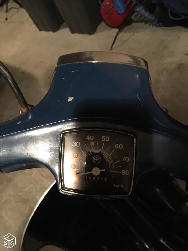

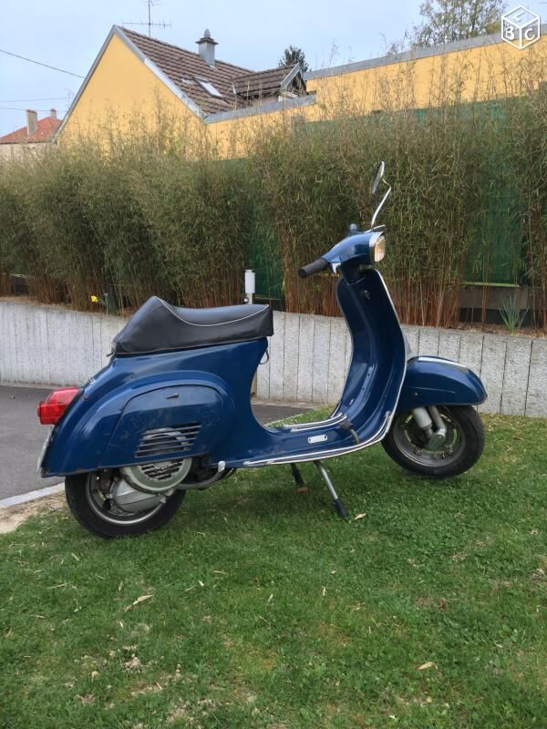

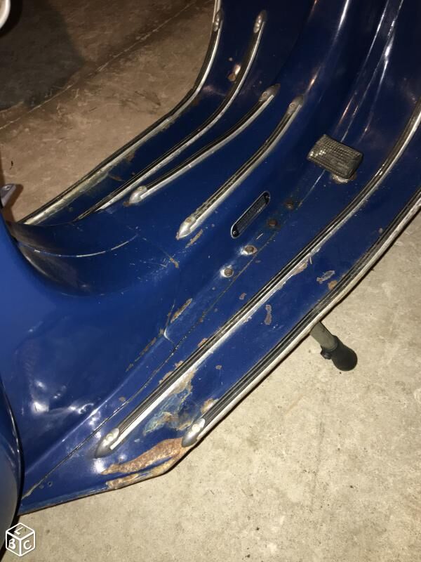

    • April 3, 2017 at 12:55
    Danke für die ersten Tipps!
    Sie kostet 1'500 euros
    Siehe Bilder
