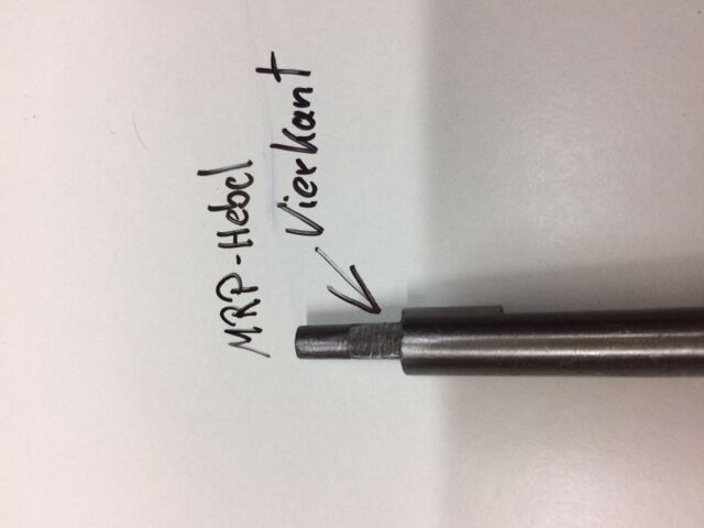

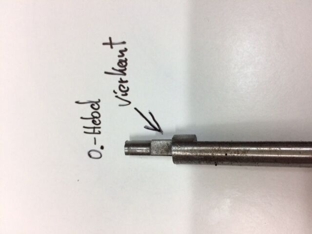

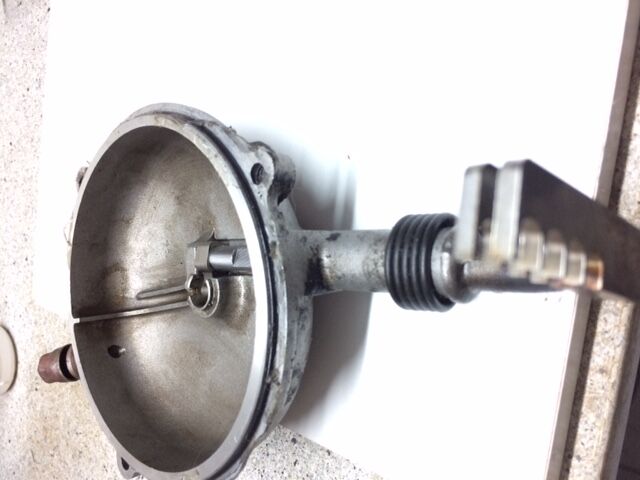

    Also,
    Ich habe den Eindruck das der Vierkant vom MRP Hebel nicht korrekt auf der Welle sitzt.
    Auf dem dritten Foto ist der Kupplungsdeckel mit dem MRP Hebel zu sehen.
    Weiter als so wie ihr ihn da sieht lässt er sich nicht drehen.
    :huh:

    Ja, das könnte sich im Sitz verkanten! Danke nochmal für die Bilder und bitte auch Feedback ob es mit dem nächsten Teil passt! Schönes Wochenende

    Der neue Kupplungshebel ist mittlerweile angekommen. Ganz zufrieden war ich nicht, der Hebel ließ sich zwar etwas besser drehen aber halt nicht so wie der Original Hebel.
    Deshalb habe ich mit dem Dremel etwas von der Innenseite des Kupplungsdeckel abgeschliffen und sie da :thumbup:
    Deckel drauf, heute will ich den Motor wieder montieren, ich kann es kaum erwarten sie zu hören und zu fahren.
