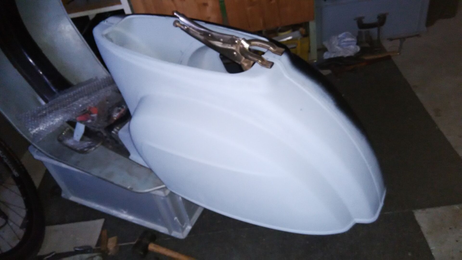

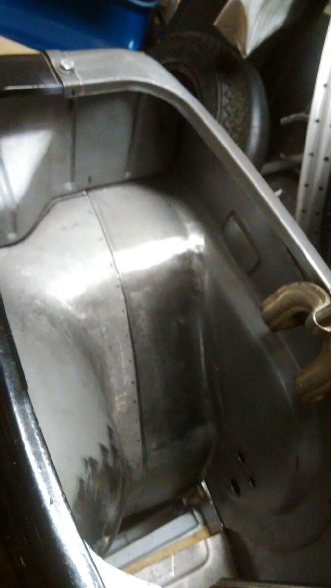

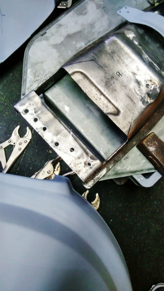

    Und Blech raus Dengeln, wieder rein, Nein noch nicht ganz in der Ecke, Dengeln, Rein ja fast....
    Linke Backe biegen und Winkel ändern, rein, nee noch etwas, jetzt zu viel und anderes passt nicht mehr, Bilder schauen für Anhaltspunkte...
    Boa wie oft ich die einzelnen Bleche schon in der Hand hatte!!!

    So, jetzt erst mal Vergaser, Ansaugrohr und Sitzbank bestellt für die Befestigngpositionen zu finden und die Position des Lochs für das Ansaugrohr...

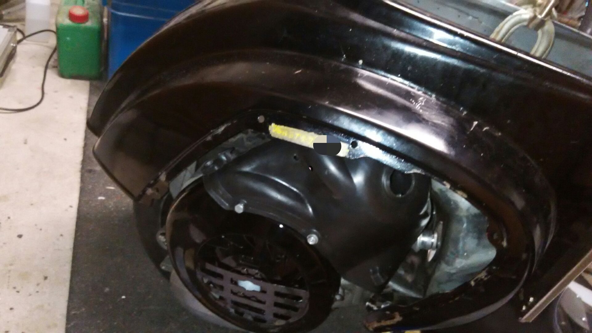

    sinnlos-) Bilder hier:
    Momentan sieht man nix sich bewegen.

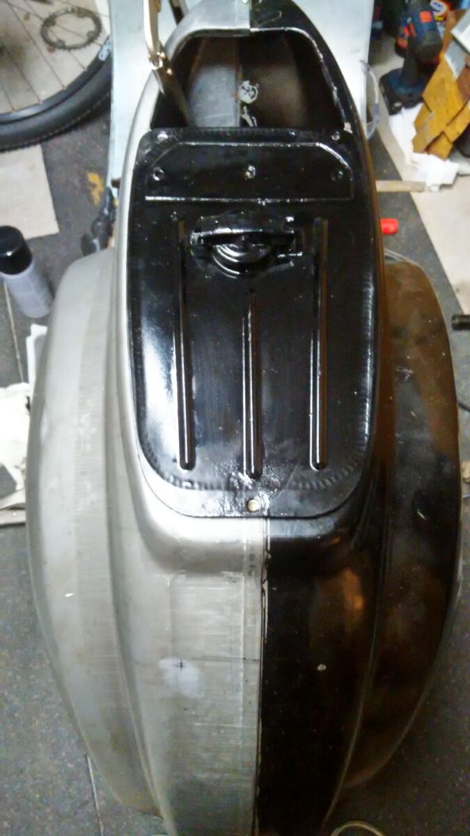

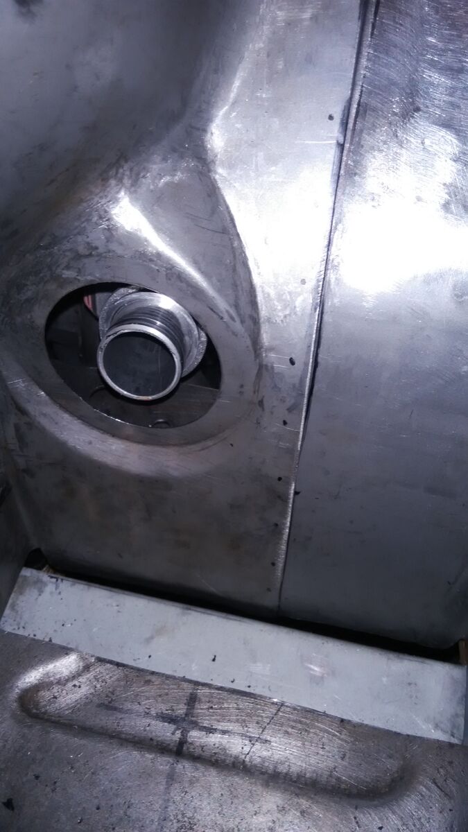

    Ansaugstutzen ist da! Motor mal reingehängt, sitzt so wo es hin soll.
    Das Hinterteil noch gerichtet damit das Rad in der Mitte steht, sieht auch gut aus.
    (Hoffe es bleibt auch so, muss alles auseinander, Farbe runter, Locher für Punktschweißen rein, grundieren und wieder zusammen).

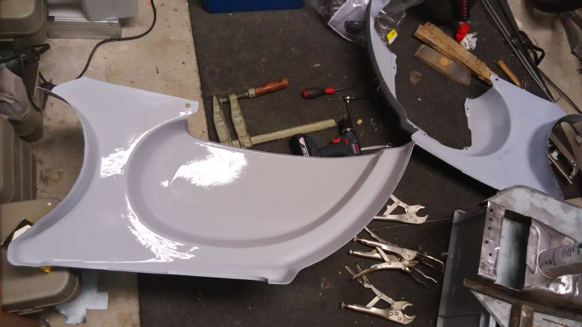

    So, weils so schön ist, alles wieder auseinander, Schweiss-Löcher rein, die beiden Backenbleche vorn noch zurechtgestutzt, gereinigt und grundiert.
    Vorweihnachtliches Caos in der Weihnachtwerkstatt:

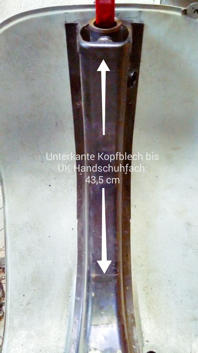

    • #153
    andere Seite auch...
    und falls jemand das Maß mal braucht für das Handschuhfach.

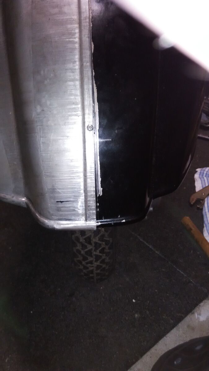

    • #155
    ... das ist ja doch irgendwie 'ne Domstrebe, die Reste vom PK-Rahmen, welche ich da stehen lassen habe.
    2-):-2
    Hoffendlich stinkts nicht nach Eigenlob...

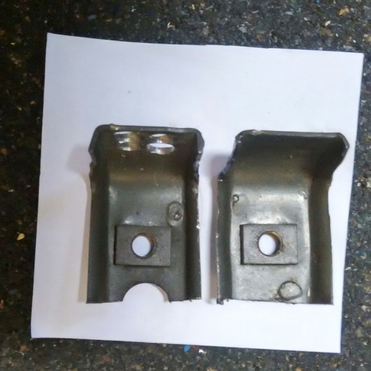

    Und, weils gerade passen würde, aus dem alten PK Sitzbankhalter einen für die Schimöre basteln.

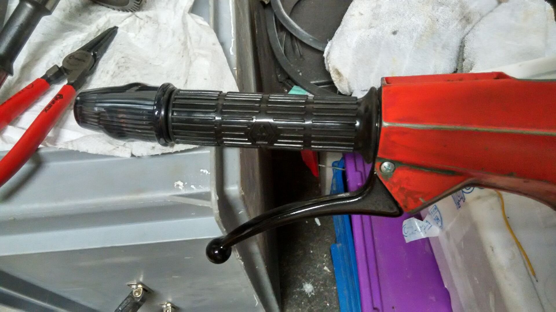

    So, mal neue Moto Nostra LED Lenkerendblinker Anprobe. Einzig allein was mir nicht gefällt, ist der silberne Bügel, lackier ich einfach schwarz.
    Erst mal mit 18er Cu.rohr und 18/18 Lötmuffe zusammengesetzt (Blinkerhalter passt genau rein!), sollte sich ja nicht drehen (wie beim Original), muss mir nur noch eine Sicherung basteln daß das Rohr im Griffrohr bleibt.
