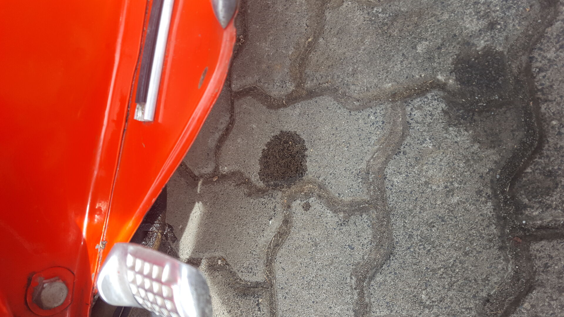

    • June 9, 2017 at 15:23
    Ja genau diese Wanne habe ich auch. Also sollte ich mir keine Gedanken machen in den nächsten Tagen...es sei denn, es tritt weiterhin auf richtig?

    • June 9, 2017 at 11:06
    Denke spritgemisch aus dem Schlauch aus dem luftfilter. Da geht doch so nen Schlauch raus...

    • June 9, 2017 at 10:36
    Heute morgen nach der Fahrt an die Arbeit hab ich dieses pfützchen eben entdeckt. Finde es schön net mehr normal oder doch?

    • June 8, 2017 at 20:30
    nach 40km Testfahrt.hab ich nen bissi Flüssigkeit unten im Luftfilter feststellen müssen. Da wo man von oben reinschauen kann in dem Loch. Is das schlimm oder normal

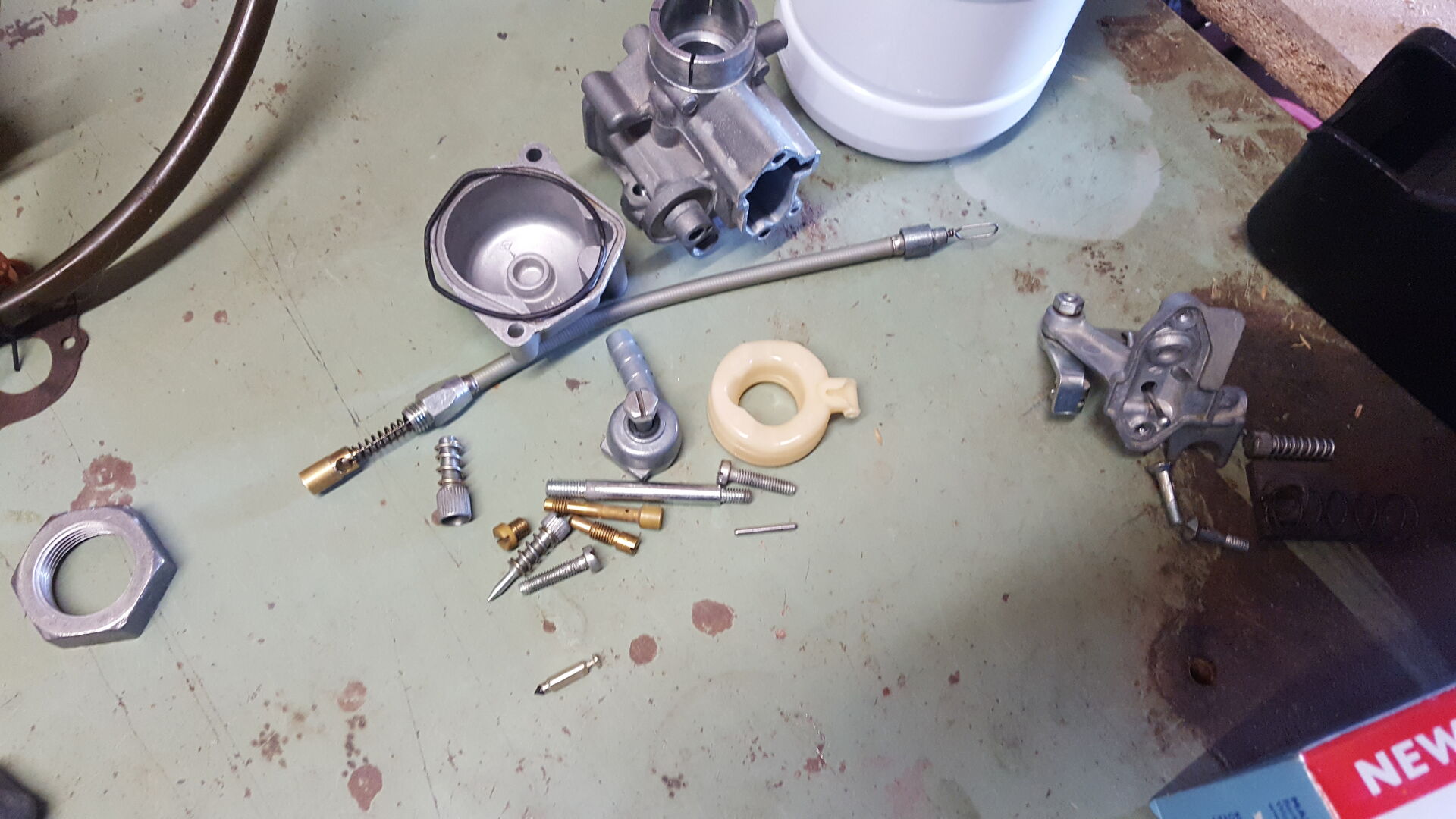

    • June 8, 2017 at 13:05
    Also . Alles eingebaut. Sprang auch beim zweiten kicken an. Nadel war 1 1/2 Umdrehungen drauß3n.
    Dann bin ich gefahren. Lief perfekt. Bis ich anhalten musste. Dann ging er aus. Also dachte ich mir, liegt an der Nadel. Etwas weiter rausgedreht. Zum Glück am Berg gestanden. Zweiter Gang. Sprang sofort an.
    Wieder zu hause. Gleiches Spiel. Sobald ich stehe und im Leerlauf hänge geht er aus. Nu hab ich aber die gaszugschraube schon echt weit draußen.
    Mehr als zwei bis drei Umdrehungen... und ich versteh das Problem net. Hängt es an der leerlaufschraube? Wie muss die eingestellt sein?
    Und wie die leerlaufgemisch einstellechraube? Bekommt er im Stand kein Benzin wenn die drin ist?
    was is mit der Nebendüs?
    Fragen über fragen....

    • June 7, 2017 at 15:33
    Bilder von den sauberen teilen
